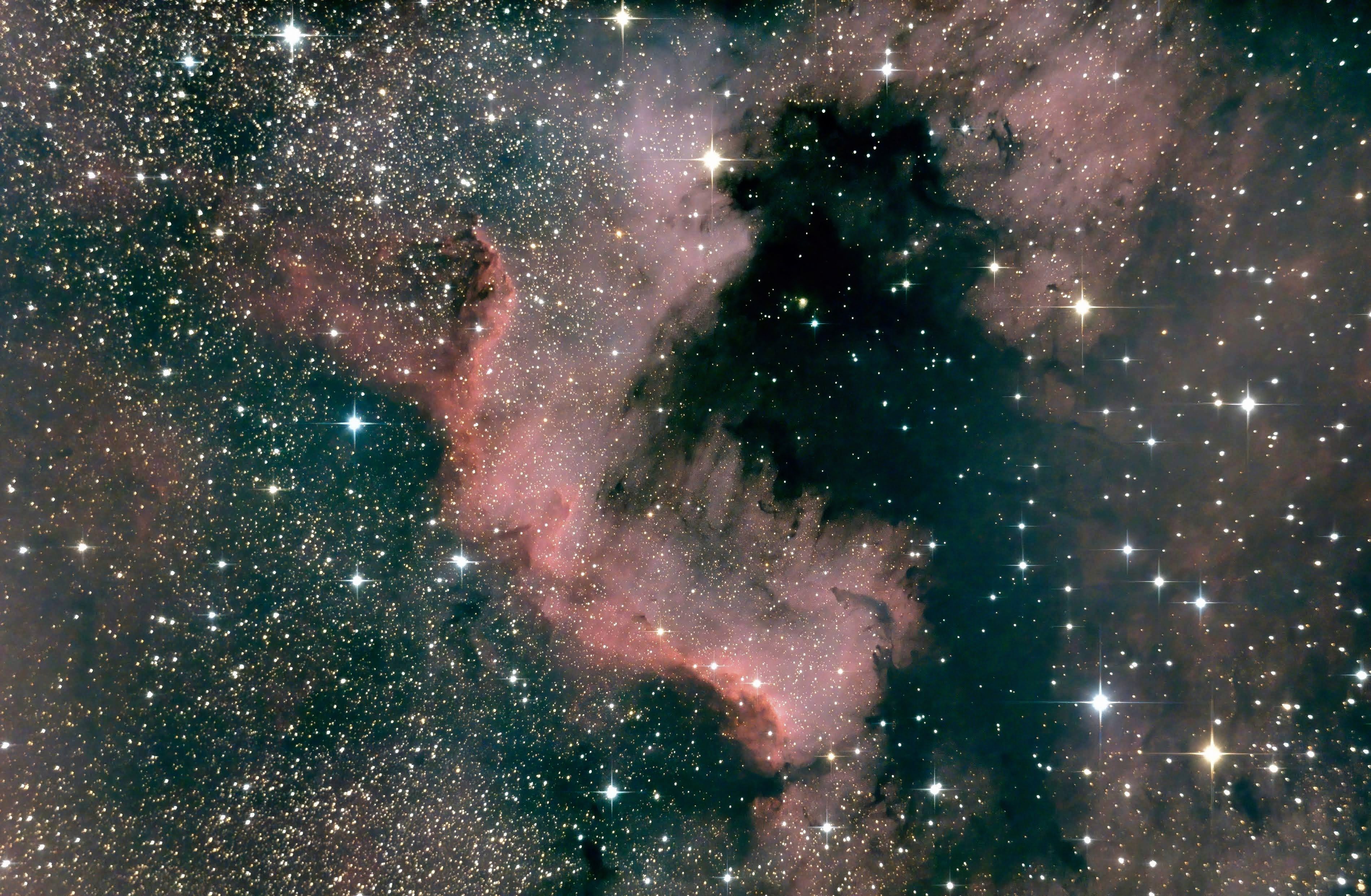

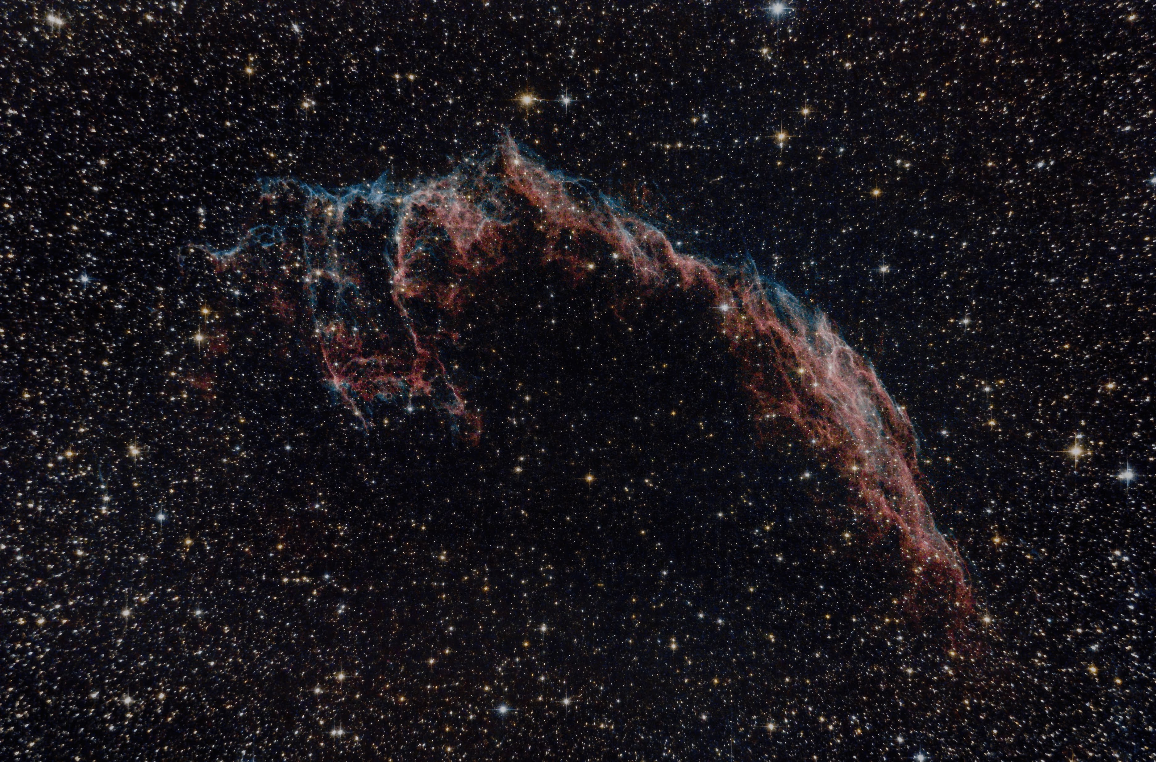

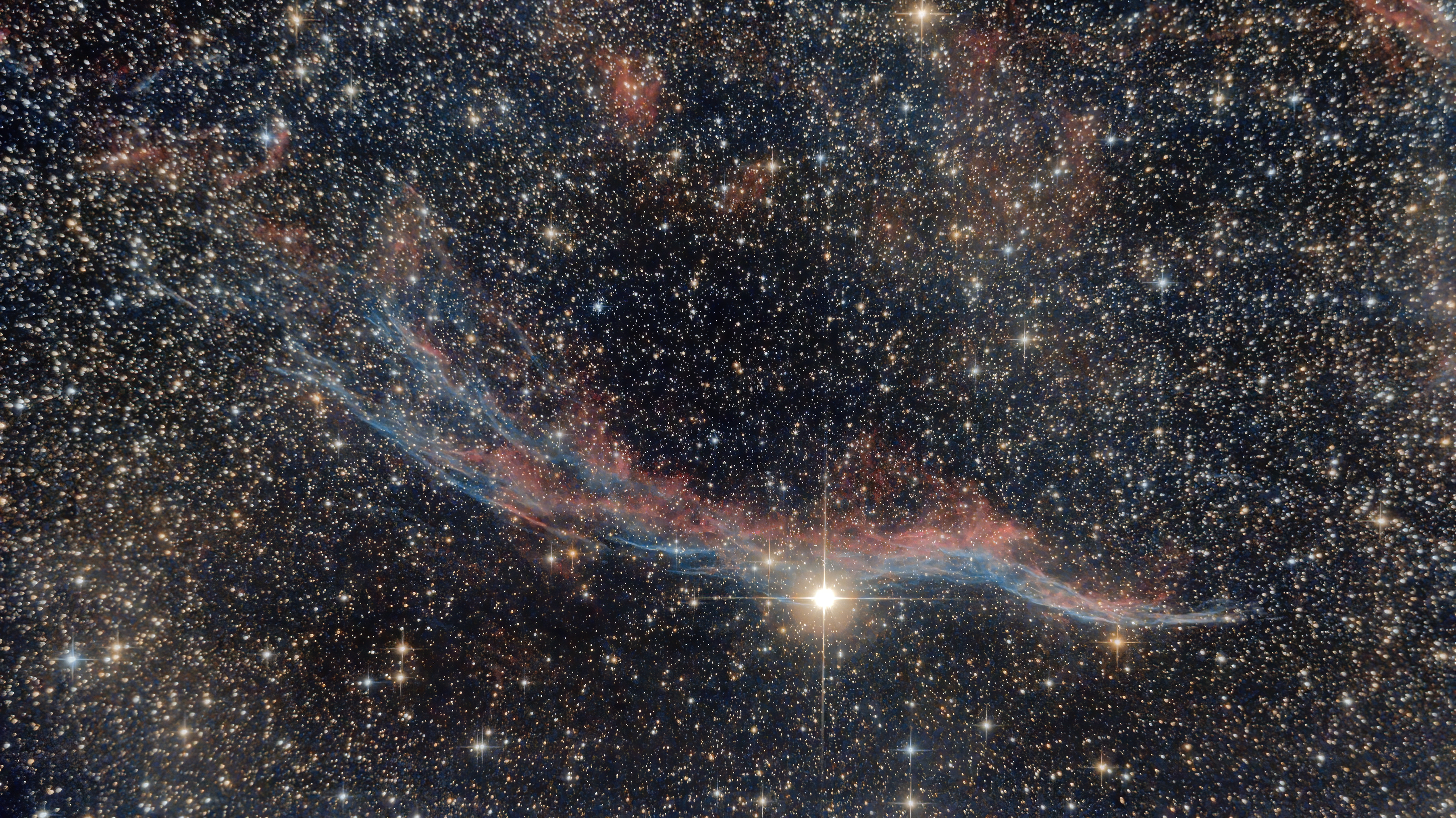

Bonjour à tous !!!  Voici ma moisson de vendredi, samedi et dimanche.
Enfin un autoguidage + dithering "réussi ":)
setup
 - Skywatcher 150/750 Eq3-2 motorisé double axe
- Guidage : Lunette guide 9x50 + camera T7M mono
- Canon 1000D ( semi défiltré)
entre 30 et 40 poses de 5 minutes pour chaque photos à 800ISO. (  +DOF )
Toujours pas évident le traitement dans la voie lactée, il y a beaucoup de monde dans cette région 😁😁

Joli!
pour les étoiles tu peux les diminuer en utilisant les masques dans photoshop.
Je ne pourrai pas te dire exactement comment, j'en suis encore à l'étape "je fais mes traitement en regardant le tuto" 😁
A ta place je tenterais des poses moins longues, surtout si tu as de la pollution lumineuse.
Tu as regardé ce que ça donne au niveau sigmas? (la règle des 3 sigmas, ou 5 sigma).
sinon pour faire le chiant, ton backfocus de correcteur n'est pas bien reglé ;)
Sinon belles images ;)

Merci pour ton retour :)
La règle des sigma ? non...je connais pas 😁
Je n'ai pas de correcteur ( pas encore ) , donc ceci explique cela ;)

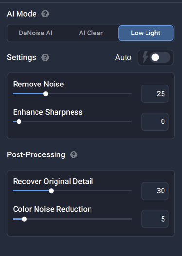

J'utilise moi-même Topaz Denoise, comme tous les logiciels assez puissants c'est comme une formule 1 : mal utilisé on finit dans le décor :D
Il faut impérativement bannir le AI (intelligence artificielle) qui ne fonctionne pas correctement dans le cas d'images astro (pas assez de données dans les banques d'images).
Il faut également bannir le Sharpness.
Voici les curseurs que j'utilise :
Et enfin, le Topaz se fait en sortie d'empilement et avant le traitement proprement dit. Pas à la fin.

Non quand je dis sortie d'empilement c'est bien en sortie de SiriL, mais comme on ne fait dans SiriL aucun traitement à proprement dit (hormis de l'ajustement des couleurs et des niveaux), c'est comme si elle était sortie d'empilement.
Je fais donc les trucs que je mentionne dans le tuto (sauf la déconvolution que j'ai bannie depuis un moment), puis j'exporte en TIF 16 bits (pas le choix, Topaz ne fonctionne qu'en 16b).
Là je mets les curseurs au-dessus, entre 20 et 30 pour le remove noise selon le nombre d'images empilées à la base.
Et ensuite seulement je vais traiter l'image dans CS5 avec mes scripts astronomy tools habituels.

@Colmic
Merci beaucoup pour tes conseils sur Topaze. effectivement, je vais tester en sorti de SIRIL du coup avec tes réglages et non le mode Auto ;)

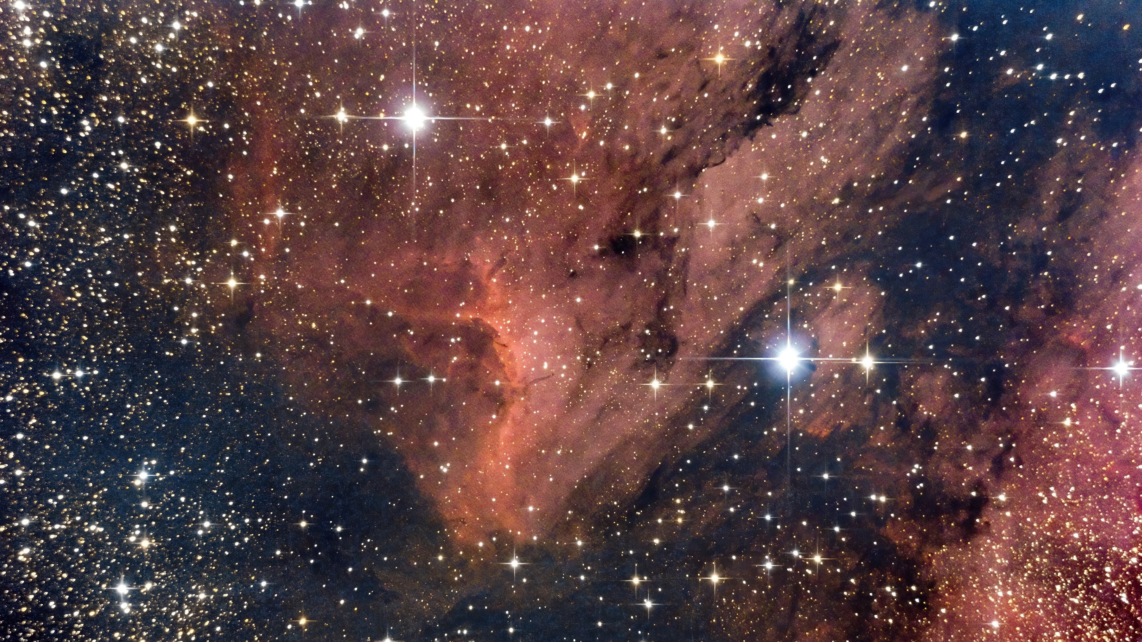

@ColmicAussitôt dit, aussitôt  fait  avec ma prise de cette nuit : Le Pélican :)
(Même setup et configurations que pour les premières images de ce post)
Topaze en sortir de SIRIL avec tes paramètres + Lightroom pour jouer (légèrement ) sur l'histogramme et c'est tout, rien de plus :
