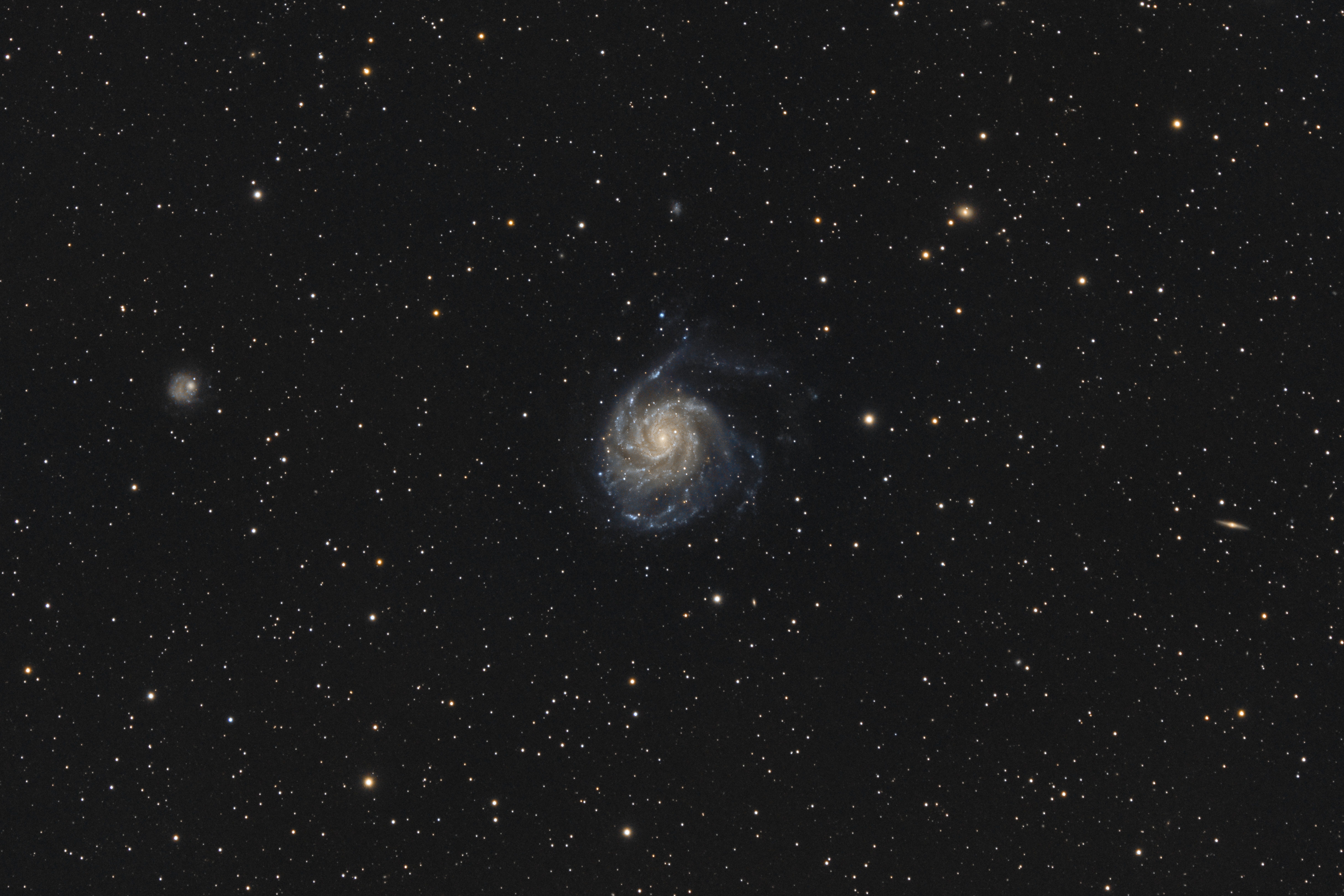

salut à tous,
Je passe après la photo C2PU .... tanpis,  je me lance quand même !!
Matos :
80ed + réduc 0.85x
Nikon d5300 Aps-c non défiltré
Heq5 + guidage sur le chercheur SW
Asiair pro
prise de vue :
Depuis mon jardin donc en semi fixe ... ciel brotle 4, en campagne de région parisienne.
142 poses de 300sec sans filtres. environ 12h00 donc.
_ 7 nuit d'acquisitions car j'était en double objets ces dernies temps. M101 en 1er partie et la lagune en 2é partie de nuit.
traitement:
Pixinsight, gimp et lightroom. et quelques autres logiciels dont ont ne prononce pas le nom ici ... 😋

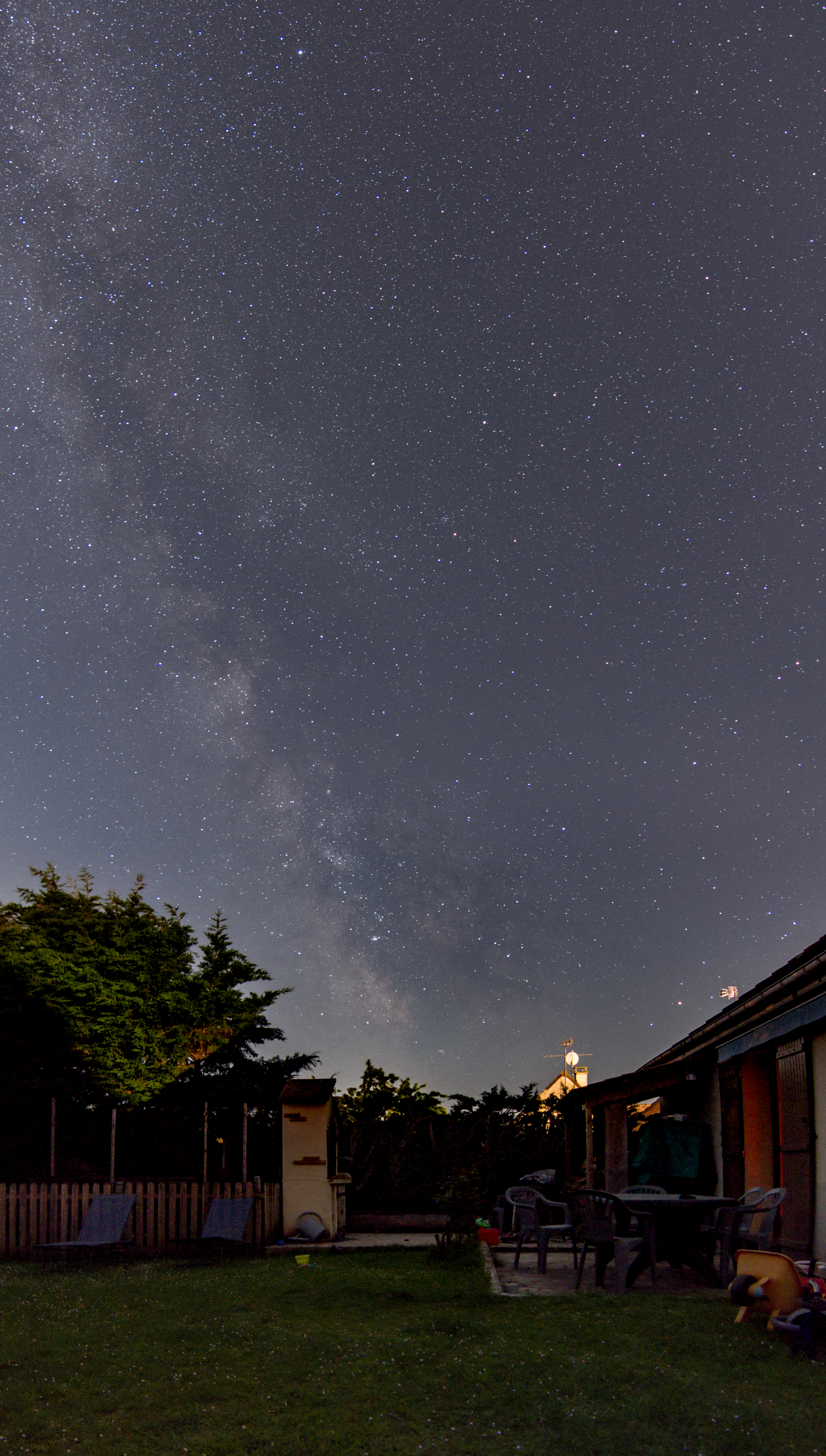

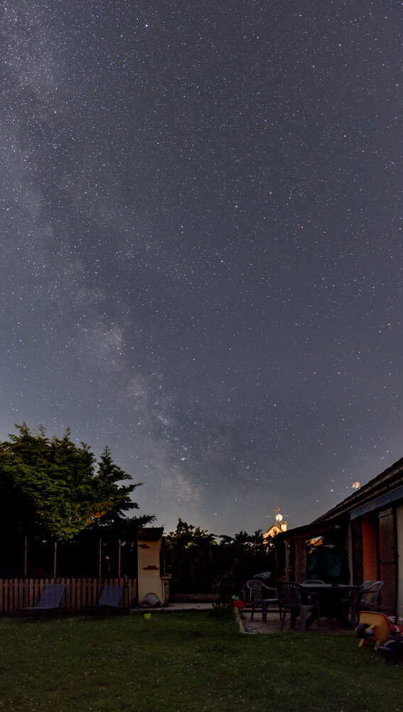

conditions depuis mon jardin :
-Je ne suis pas trop à plaindre je pense, comparé à certains ... même si j'aimerais vraiment une extinction complète de l'éclairage publique la nuit dans notre "petit village" ... (c'est dans les tuyaux avec la mairie). -
M101:
et le crop
Voila voila bon ciel à tous ...
  • J'aime 14
5min sans guidage ? Bravo elle est excellente ta M101 !
Elle est bien jolie ta M101👍  Pas trop flashie plutôt douce. Agréable, en tous cas, à regarder. Le grand champ donne quelques petits objets en plus: sympa.
merci pour vos passages sur mon  post !
Oui bien sur qu'il y a du guidage. je guide avec le chercheur SW d'origine 9x50 modifié + une 120mm mini .
j' n'aime effectivement pas trop les photos à fort saturation et/ou trop dur, "flashi" .  j'essaye toujours d'avoir un résultat assez soft. c'est d'ailleurs l'une de mes photos les plus saturé dans la catégorie galaxie 😄
J'apprécie dans ta photo très grand angle que tu n'aies pas poussé la saturation. Ça reste naturel.
Mais peut-être devrais-tu essayer un filtre anti-pollution lumineuse ?

J'ai déjà imagée cette même galaxie avec ce même setup mais je n'étais pas arrivé à un résultat aussi superbe ! Le temps de pose et le ciel bien noir sont des atouts indispensables.
Traitement très réussi. Bravo pour cette belle image !
Une belle M101!
Je vois que tu es passé à Pixinsight; cela se ressent dans ton traitement. En tout cas, le bruit dans ton FDC est mieux maitrisé.

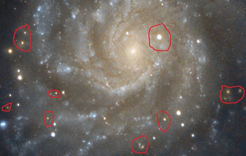

Pour avancer sur le traitement: tu sembles avoir un soucis que j'ai déjà repéré sur certains de mes traitements au niveau de la galaxie.
Je pense que tu as oublié d'effacer certaines étoiles (moyennes-petites)  sur ton masque galaxie. Du coup lorsque tu veux saturer la galaxie, tu satures aussi ces étoiles.
Tu as également utilisé un outil clonage trop gros sur la grosse étoile à droite du coeur par exemple; du coup, un halo se crée lors des traitements:
Tu sembles également avoir des étoiles légèrement allongées (pb de suivi? tri pas assez sélectif?)
Peut-être réduire un peu plus la taille de tes étoiles?
Bonne continuation

salut Julien et merci pour ton passage sur mon post,
ta critique est tellement constrictive, top  👍 !
oui je suis maintenant passé à Pix depuis 2-3 objets avec du mal au début mais je commence enfin à m'en sortir avec le combo Pix-Gimp-lightroom-topaz.
Pour le bruit : mon cheval de bataille, il y en avait énormément ... c'était vraiment le plus difficile, j'ai fait un nombre très important de masques pour ca ...
Pour ce qui est des Halo autour des étoiles, tu as trouvé le gros défauts de ma photo 😋😁 et oui cela proviens de masque-calques mal maitrisé, tu as tout a fait raison mais je n'ai plus le courage de revenir sur le traitement ayant supprimé tous mon travail de masques et d'exportation progressive ect ect ... . Par contre oui cela sera dans l'avenir un point ou je devrais être plus attentif.
Par contre l'outils clonage... (?) non en faite cela viens de calques mal maitrisé sous Gimp...
pour ce qui est de la réduction de la taille des étoiles, je m'y met tout juste la justement avec le traitement de ma lagune-triffid sous Pix ... donc j'espère maitrisé ca bientot, pour le suivie ou le tri personnellement moi ca me va pas trop mal pour l'instant ce n'est pas parfait bien sur mais mes yeux le supporte 😋....
Mais comme tu peux le voir il y a déjà de quoi corriger tout ca si je veux
Utilisant maintenant Pix, je te conseille vivement les tutos en anglais de jon rista concernant le bruit; çà facilite la vie:
https://jonrista.com/the-astrophotographers-guide/pixinsights/effective-noise-reduction-part-2/
Il y a 5 heures, damien-astro a dit :
Je pensais que tu faisais tous tes masques via Pixinsight :
je crée en général un masque objet (nébuleuse ou galaxie sans étoiles), un masque FDC, un masque étoiles pour mes différents traitements (sans compter les masques TGV et MMT pour débruiter).
Pour créer le masque galaxie, il faut souvent utiliser l'outil clonage à la fin pour éliminer les dernières étoiles visibles dans le FDC ou sur la galaxie. Les étoiles sont souvent difficile à voir dans les bras de galaxies et on peut oublier d'en effacer. Au traitement lorsque l'on va vouloir saturer l'objet (galaxie), on sature également ces étoiles oubliées et il y aura une différence de sat entre ces étoiles et le reste des étoiles de l'image.
Si on utilise un diamètre d'outil trop gros par rapport au diamètre de l'étoile pour les effacer, alors des halos peuvent apparaitre au traitement autour des étoiles

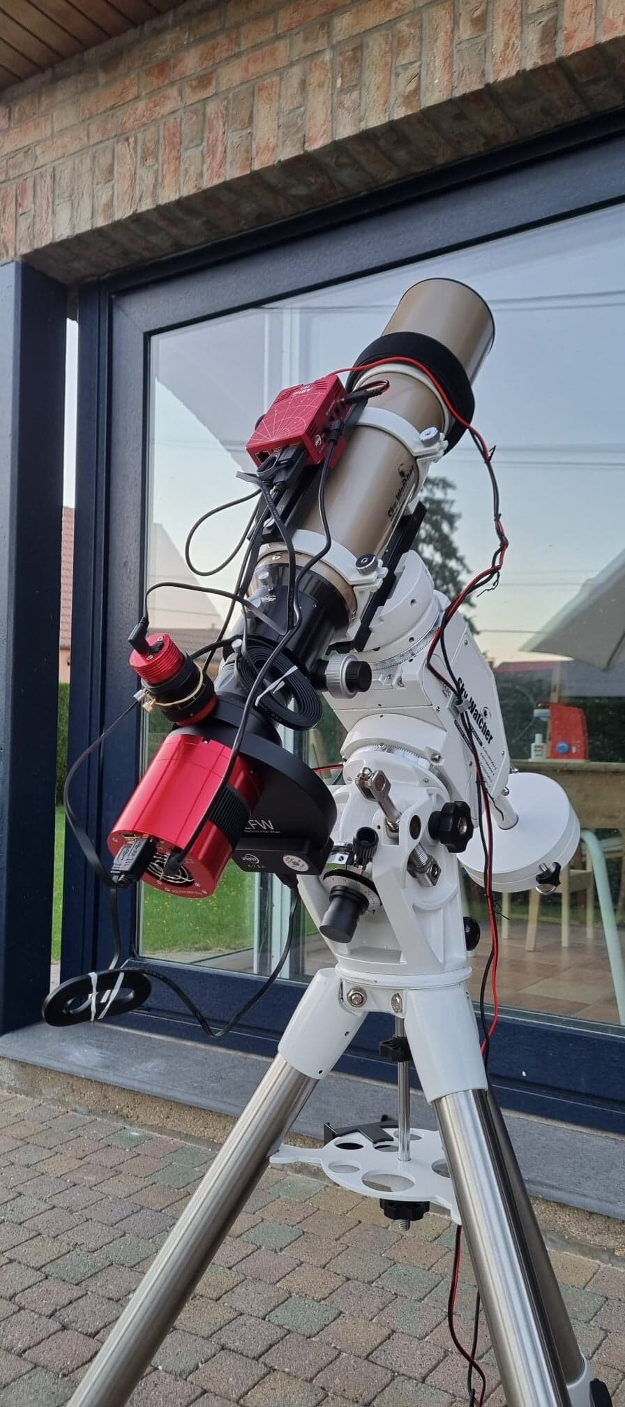

Je shoote à la 80ed comme toi; voilà le nouveau set-up en cours d'installation:

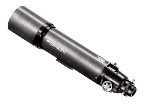

Je vois que tu as changer ton Po tu en ai content ? quelle modèle ? ca m'intéresse aussi de bazarder celui d'origine pour quelque chose de plus sérieux
Oui car c'est un ancien modèle de 80 ed qui ne disposait pas de crayford démultiplié à la base. Une vrai bouse pour faire de la photo:
J'ai donc trouvé celui-ci (pour lunette de diamètre 96 mm):
https://www.pierro-astro.com/materiel-astronomique/accessoires-astronomie/mise-au-point-focus/crayford-monorail-avec-mirco-focuser-kepler_detail
Avantage:
Le monorail qui permet de bien tenir la MAP malgré le poids à l'arrière.
La possibilité de régler le cadrage grâce à sa couronne rotative.
2 bémols:
Tu n'as pas de porte-chercheur sur celui-ci.
Je n'ai plus la possibilité de visser directement le correcteur-réducteur dessus. Je suis obligé de passer par cette bague:
https://www.pierro-astro.com/materiel-astronomique/accessoires-astronomie/bagues-adaptatrices/bague-adaptatrice-pour-reducteur-sw_detail
Je ne sais pas encore si cela va créer du tilt avec ma nouvelle config (en général c'est préférable d'être sur du tout vissant)
