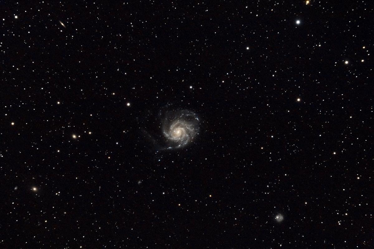

Première prise, M101.
120 photos de 1 min, 40 darks, 40 flats, 40 offsets.
Iso 1600
Traitement Siril + DPP (logiciel Canon)
Pouvez-vous me dire ce que vous en pensez ?
Quels défauts (prise de vue et/ou traitement) voyez-vous ? (A part le champ déformé sur les coins, pas de correcteur !)
Comment je peux y remédier ?

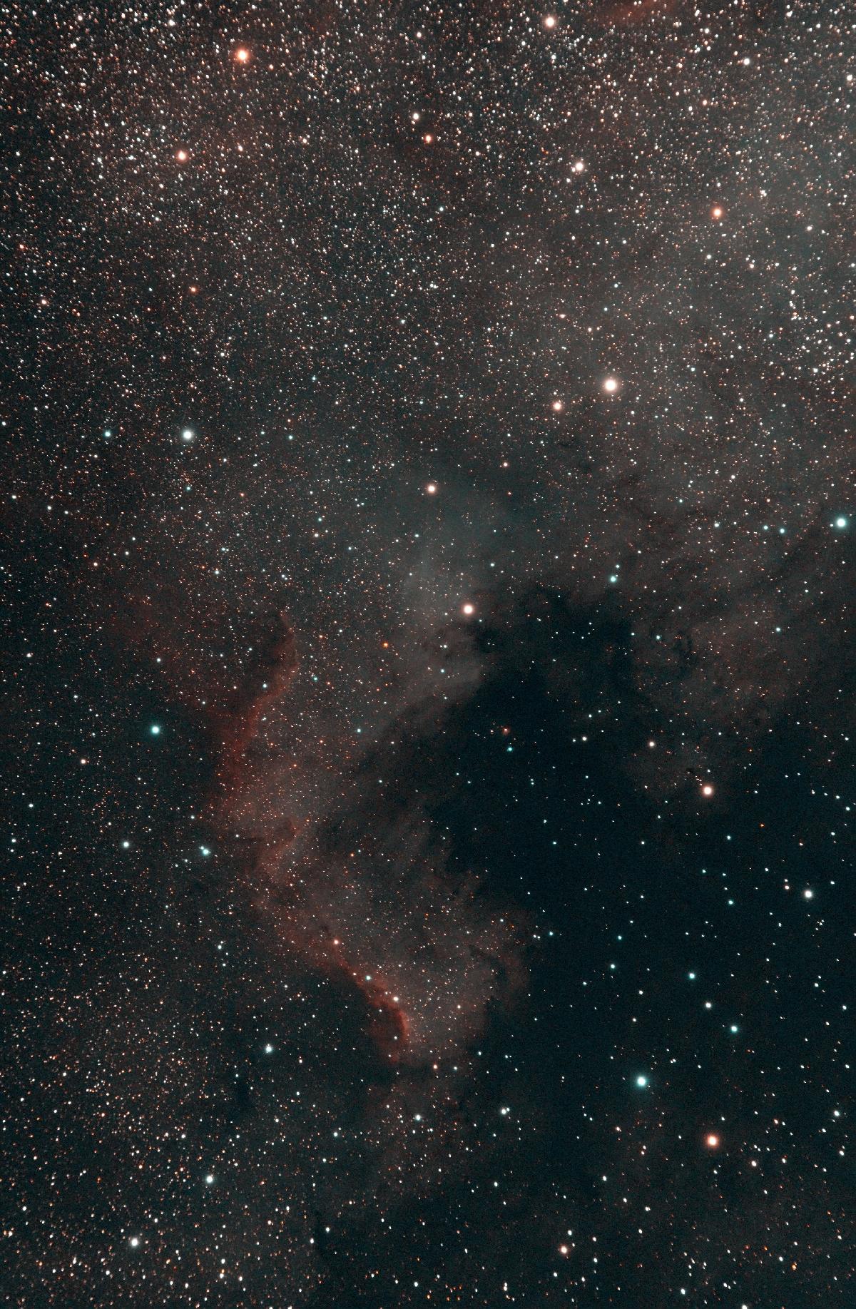

Test sur NGC 7000 (nébuleuse d'Amérique du Nord)
Iso 1600
Je suis déçu par la faible luminosité et la couleur trop pauvre. J'ai conscience que la saturation des couleurs est trop forte et la teinte a été modifiée pour faire apparaître davantage le rouge (rose !).
Est-ce à cause du filtre qui ne laisse pas passer suffisamment le rouge ?
Ou alors ça vient de la luminosité intrinsèque de la nébuleuse ?
Ou alors c'est mon temps de pose (unitaire ou total) qui n'est pas suffisant ? :gne:
Je vous remercie par avance pour vos avis et conseils. :god2:

Bin c'est carrément bien ! Surtout pour des premières photos.
Quand on clique sur tes images on a des jpeg visiblement (avec artefacts de compression). Tu travaille bien en raw? C'est une compression après-coup? Ouvre toi un compte gratuit sur telescopius.com tu pourras y partager tes images full sans compression.
Sur les photos elles-même: la coma évidemment c'est le principal défaut, j'imagine que tu finira pas acquérir un correcteur. Ton fond de ciel est beaucoup trop sombre il faut régler autour de 20 sur les trois couleurs. Difficile à en dire plus sur le traitement avec la JPEG, les artefacts cachent les détails!
Et oui il te faut plus de temps de pose, 2h c'est peu. Il te faut aussi de l'autoguidage pour des poses unitaire plus longue, et un défiltrage - c'est ce qui te permettra d'avoir plus de constraste, un meilleurs S/B et plus de rouge! Enfin, je pense que tu devrais diminuer les ISO, je ne connais pas la valeur optimale pour le 250D mais c'est probablement plutôt 800 voir même 400.

très beau début ;)
 M101 a un FDC un peu trop sombre à mon goût.
pareil que LucaR, si tu veux du rouge, il faut défiltrer, le Ha est coupé par le filtre de l'apn, donc n'arrive pas au capteur.
les temps de pose de 1 minutes, si les détails faibles ne sont pas noyés dans la PL, c'est tout bon (pas besoin de chercher plus long si ça passe comme ça, tu n'y gagnera pas grand chose, farfouille sur le forum sur "la règle des trois sigmas").
L'autoguidage c'est un vrai plus, mais tu peux commencer sans, je privilégierais le correcteur de champ dans un premier temps. (si t'as le budget pour l'autoguidage aussi, fonce).
Deux heures je ne dirais pas que c'est peu, mais que c'est le minimum, en dessous tu va perdre en qualité, si tu peux  veux faire plus long n’hésites pas.

En fait, soit je le fais défiltré et je peux plus faire des photos de jour,
Si c'est un défiltrage partiel tu peux régler la balance des blancs ça compense bien. Deuxième option: refiltrage Astrodon mais c'est plus cher. Troisième option: achat d'un APN dédié déjà défiltré, d'occasion ça se trouve à vraiment pas cher (200 / 300 euro, voire même moins de 200). Je conseille la troisième: ça te fait un APN dédié à l'astro, comme ça t'as pas à switcher sans arrêt tes réglages diurnes/nocturne...
Et donc par rapport à tes full TIF, t'as été un peu fort sur la déconvolution j'ai l'impression: ça te crée une espèce de texture évoquant le cuir. Aussi il y a des petits halos noir et blanc autour des étoiles, peut-être dû à une réduction un peu trop forte?
Une habitude à prendre en traitement astro, surtout quand on a tendance à exagérer naturellement (c'est mon cas): quand tu règle un curseur tu regarde la valeur où ça te satisfait, et tu te force à diviser l'effet par deux - faut se faire un peu violence, mais ça donne généralement de meilleurs résultats 😄

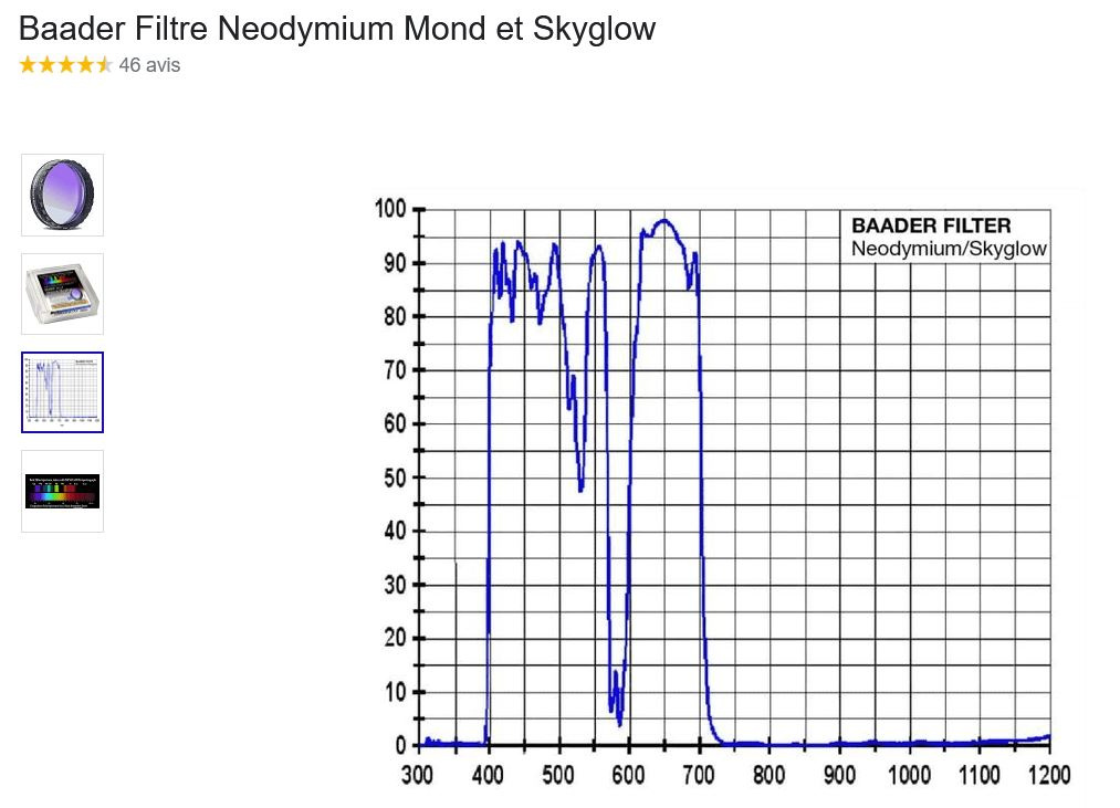

Si tu fais bien tes images en mode raw, le réglage de la balance des blancs de ton APN n’a aucune incidence sur le résultat.
l’étalonnage par photométrie est à priori efficace mais si ton filtre Skyglow est trop restrictif, il n’y a pas de miracle… pour retrouver des couleurs il faut empiler quelques images supplémentaires sans filtre.
Voici la courbe de transmission. Cela ne me paraît pas trop restrictif.
