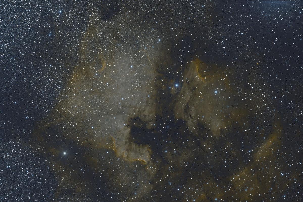

premier test avec ce setup grand champs + filtre sélectif Ha + O3 (L-extreme) pour caméra couleur.
3h de pose, 60 x 3 min
setup : Avalon M-zero + TS61 edph + asi2600MC
1ére impression : En plus de l'atténuation de la Lune et pollution du ciel, fini cette couleur rouge d'hydrogène qui envahie tout, c'est vraiment plaisant et sans complication. Par contre il faut poser un peu plus.
en version "couleur sho light"

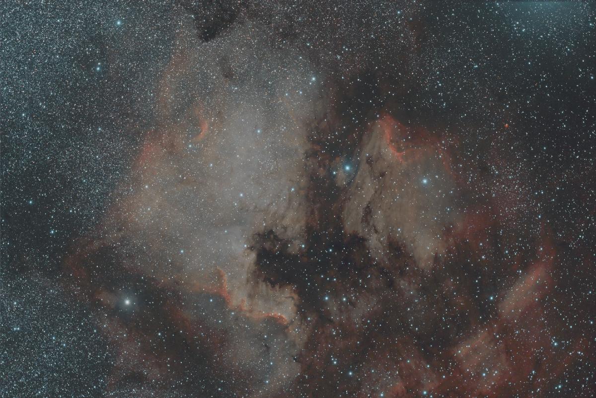

Très joli plan et belle finesse dans les details, mais je trouve que ton image tire un peu trop sur le bleu vert. Les étoiles semblent majoritairement trop bleues. Mais avec le filtre L- Extreme difficile de retrouver la bonne palette de couleur sur les étoiles car le jaune orange est complètement coupé.
Pour compléter, quelques poses avec une filtre anti-pollution moins sélectif comme le L-pro aide à rehausser les couleurs…

Pour le traitement je me suis contenté de :
 linéaire : bruit, astrométrie
non linéaire : vert, contraste, légère saturation couleur
ouvert à des "trucs" pour le réglage des couleurs avec ce genre de traitement en HOO

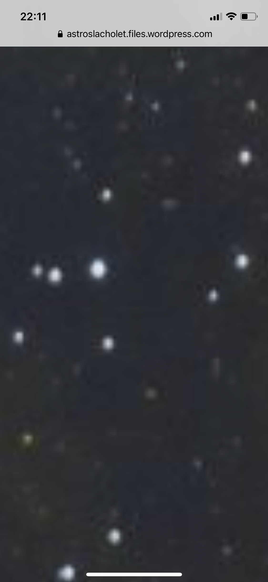

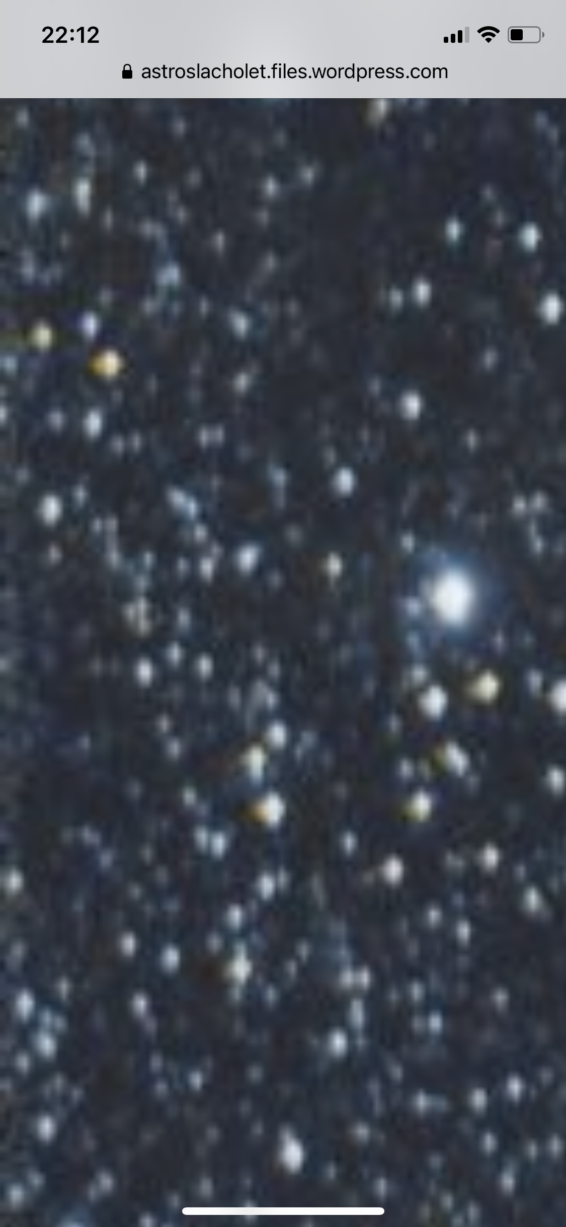

par contre je trouve que t’es étoiles ont  légèrements une forme bizarre :
comme si t étais un peu en extra focal!
c est possible ?!

c'est tout simplement le backfocus, comme c'est la première fois que je shoot à l'asi2600 sur cette lunette j'ai du le régler en urgence : à minuit avec un pied à coulisse et une lampe frontale, le classique de l'astrophoto après 2 mois de mauvais temps.
Deplus l'asi2600 a un grand capteur, j'ai plus de défaut sur les bord qu'avec une asi183 par exemple.

belle image avec le L-Extrême, mais NGC7000 est difficile à sortir en HOO car le rouge remplit l'écran.
Un pseudo-SHO à base de HHO rend à mon sens un peu mieux :
Script extraction HaOIII
Composition RVB avec H=R, H=V et O=B
Ajustement des couleurs simple (pas par photométrie), on récupère alors le bleu du OIII et on supprime la dominante verte
Passage en linéaire, histogramme
Suppression du bruit vert à la fin.
