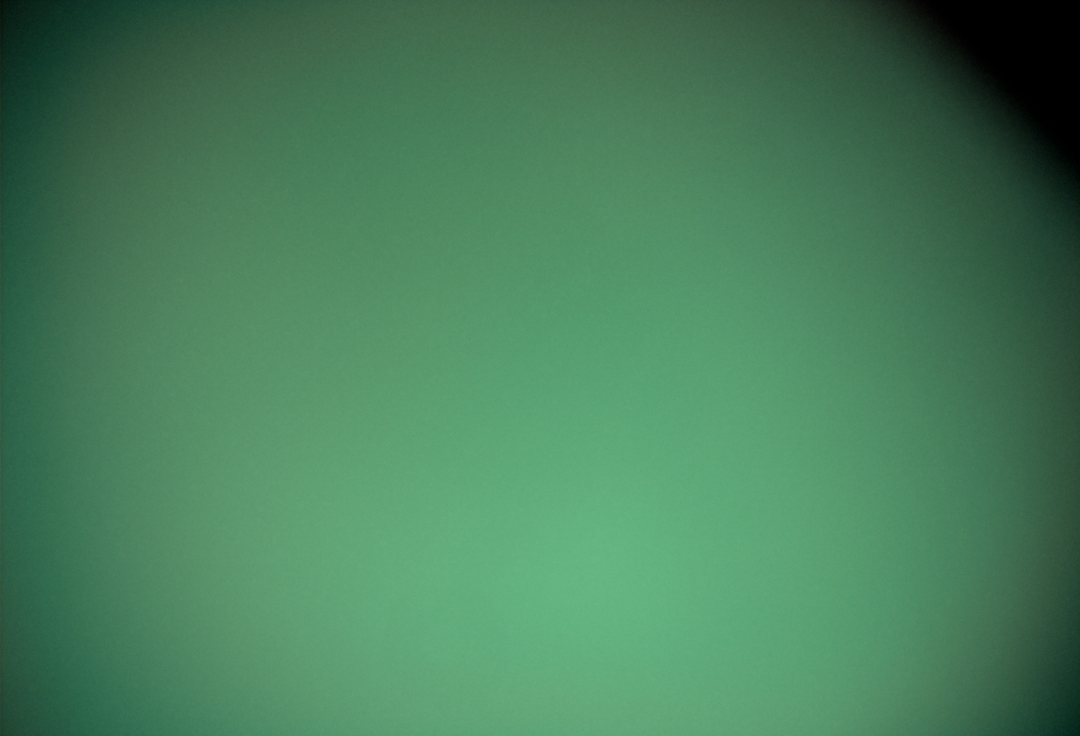

J'ai acquis il n'y a pas longtemps une ASI 294MC.

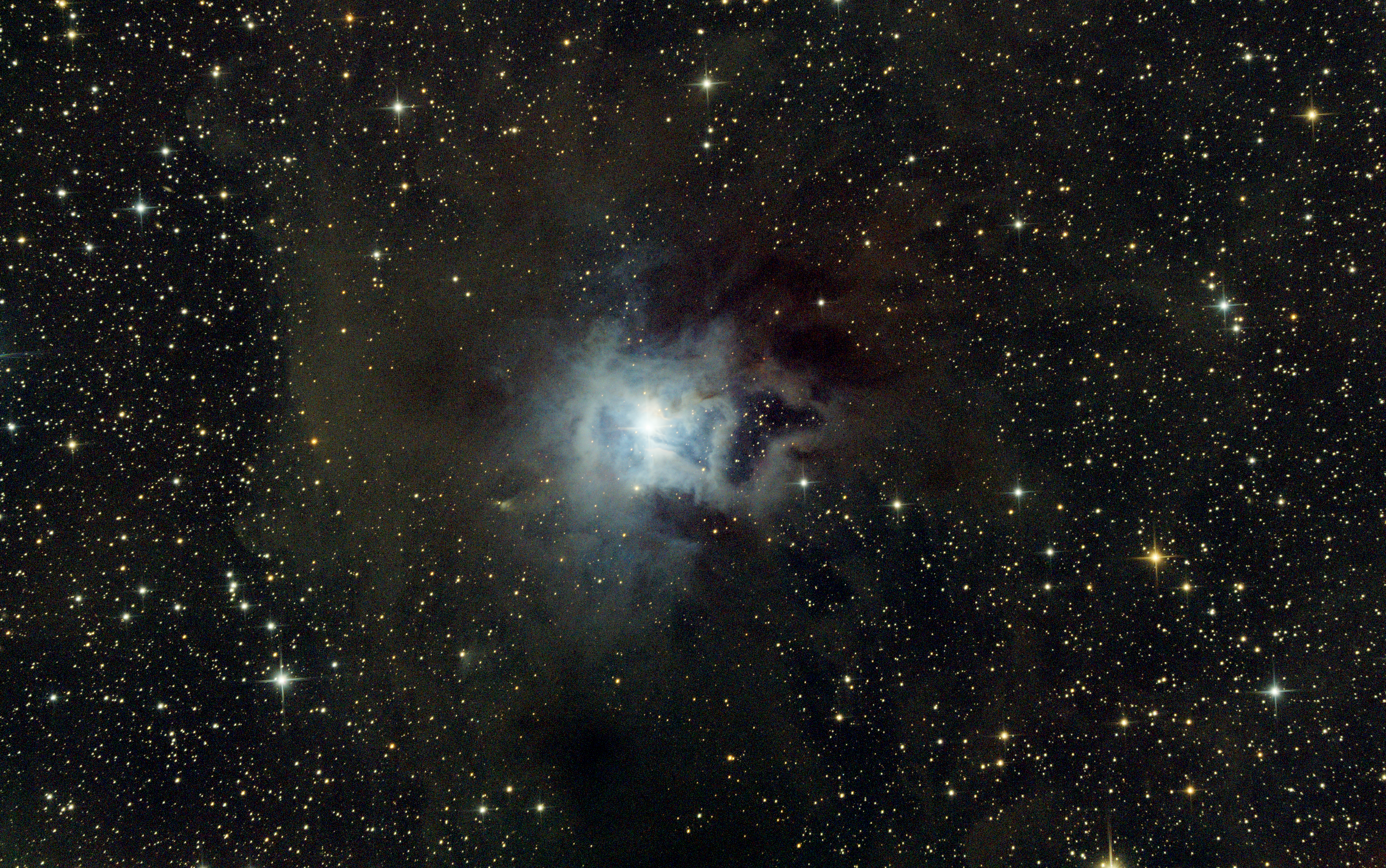

Le temps était pas trop mal hier (un peu nuageux, mais vu ce qu'il y a en ce moment comme temps on va pas se plaindre !), c'était l'occasion de tester cette petite caméra !
En faisant les photos, je me suis aperçu qu'il y avait du vignettage assez important (visible sur les 3 photos : un flat, IC5146 et M33)
Je me suis donc dit que c'était une histoire de backfocus.

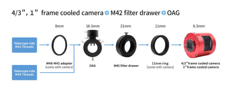

Pourtant, je respecte scrupuleusement ce que ZWO recommande sur son site officiel (voir photo 4) à savoir dans l'ordre :
Mon tube / le correcteur de coma / le D.O / mon porte-filtre / un anneaux de 11mm fournit avec ma caméra / Mon asi 294MC.
Pour info : j'ai un SW 200/800 monté sur une AZ-EQ6. Je pilote tout depuis mon Asi air (quel pied !)
Le gain de ma caméra est de 120 et l'offset à 30.
J'ai fais une pause de 300sec pour M33 (avec filtre UHC), 180sec pour  IC5146 (avec filtre l-eNhance) et 3.2sec pour le flat.
La référence de mon correcteur de coma : https://www.pierro-astro.com/tsoptics/correcteur-de-coma-maxfield-pour-télescopes-newton-ts_detail
J'ai bien vérifié, il n'y avait pas de buée sur mon miroir (j'avais une résistance chauffante).
Enfin, de manière générale, tout était propre (mes filtres, le capteur de la caméra et le correcteur de coma)
J'ai refait le test cette après-midi en posant mon écran à flat et en faisant des pauses très très courtes (de mémoire 0.05s) et même constat, toujours ce vignettage.
Est-ce que quelqu'un a une solution ou a déjà rencontré ce problème ?

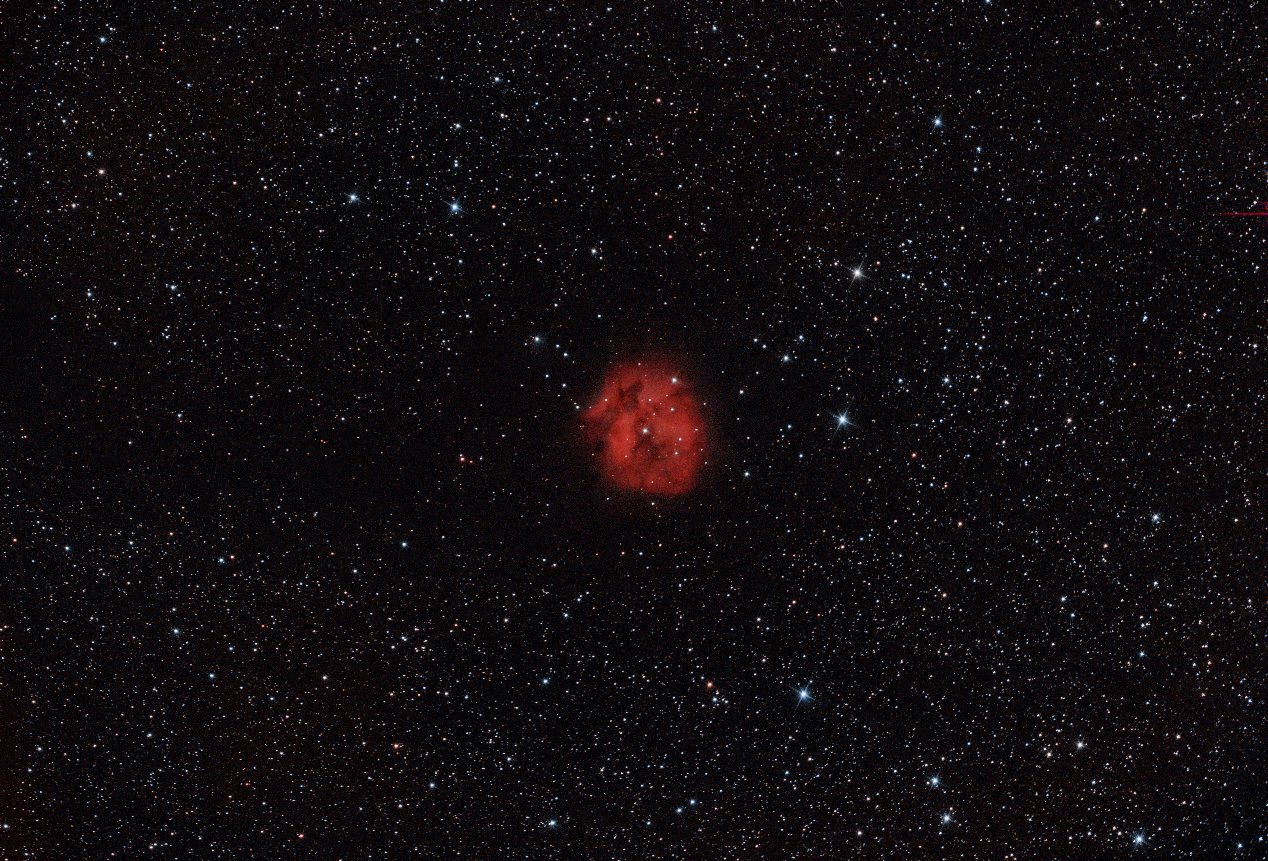

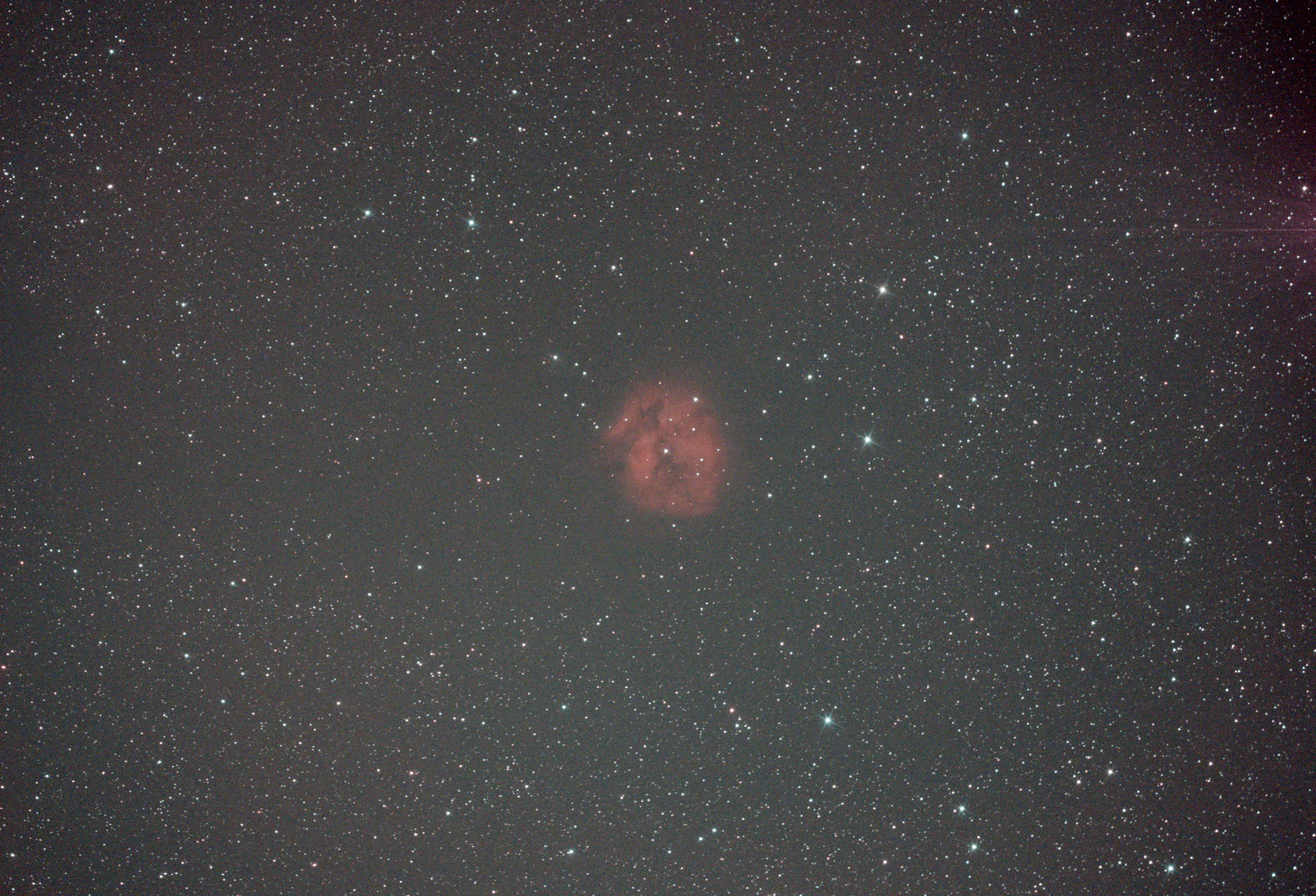

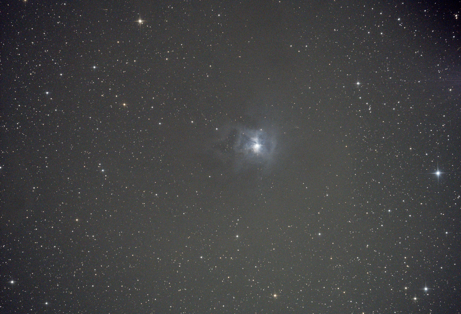

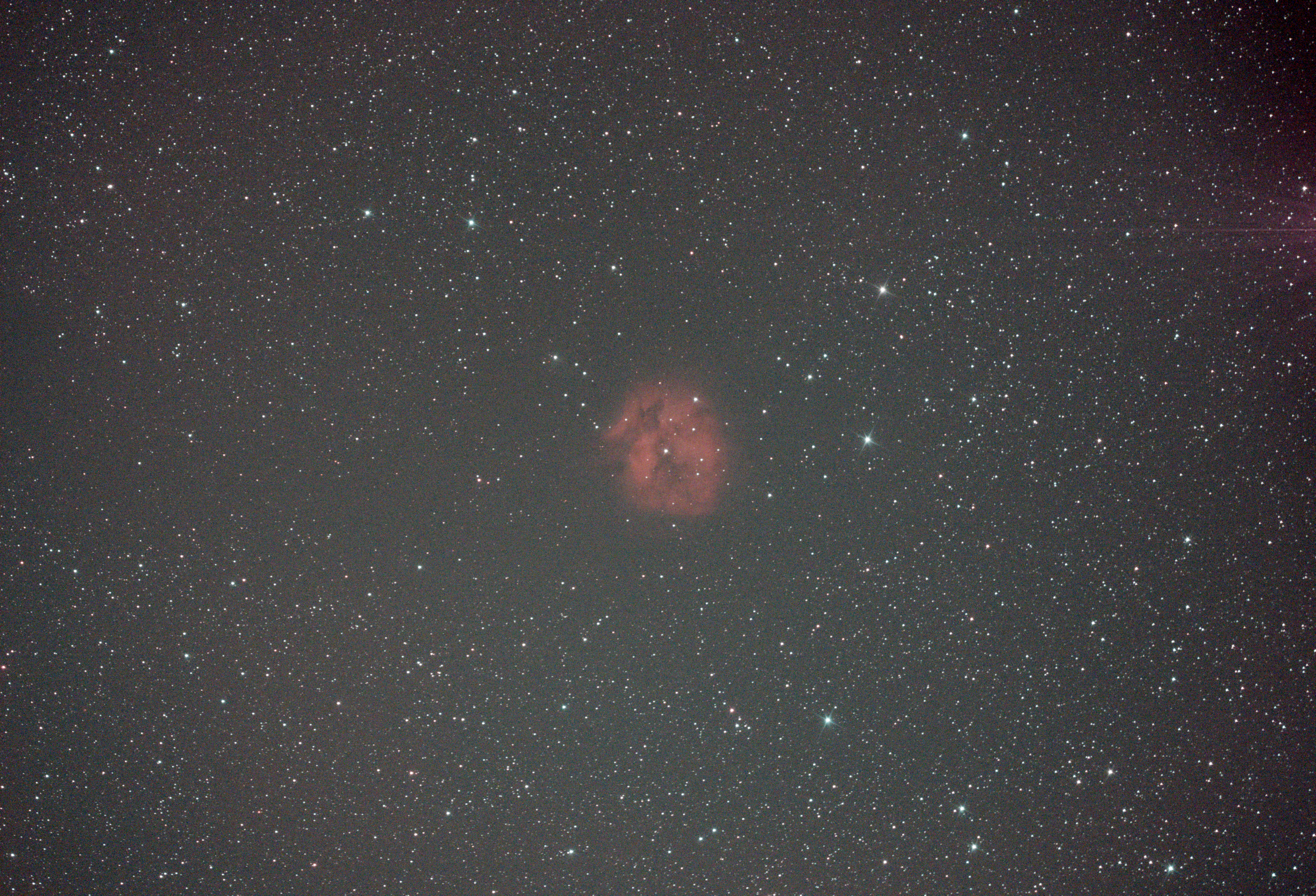

Je viens encore vous assommer de questions.
J'ai traité la nébuleuse du cocon avec Siril, vous pouvez voir le résultat en photo.
Il y a le fameux amp-glow en haut à droite de l'image...et je ne comprends pas pourquoi...
J'ai bel et bien fait des darks avec les mêmes paramètres que mes light (gain : 120, offset : 30, temps d'expo : 300sec, température : -10°), j'ai tout vérifié dans le fits header...
J'ai traité sous Siril en suivant ces deux tutos très bien fait :
Je n'ai pas fait de darkflat ni d'offset (uniquement dark et flat), pensez-vous que cela vient de là ?
Ou ça de l'amp glow? 😄
Si on compare avec ta brute ça a quand même été très atténué, tu peux retirer facilement le relicat à l'aide d'une simple retouche locale. Reste que ce trait qui reste là est un peu bizarre en effet... il n'apparait pas sur les dark? Est-ce que ça pourrait être un reflet plutôt que de l'ampglow? Bon ce serait un hasard étrange que ça tombe juste à cet endroit...
Sinon tes étoiles sont un peu déformées: souci de collimation ou de backfocus?

J'ai recadré un petit peu l'image dans le traitement Siril aussi (ce qui est recommandé) ça doit jouer.
Mais je m'attendais à ne plus en avoir du tout en faisant les darks, tout simplement.

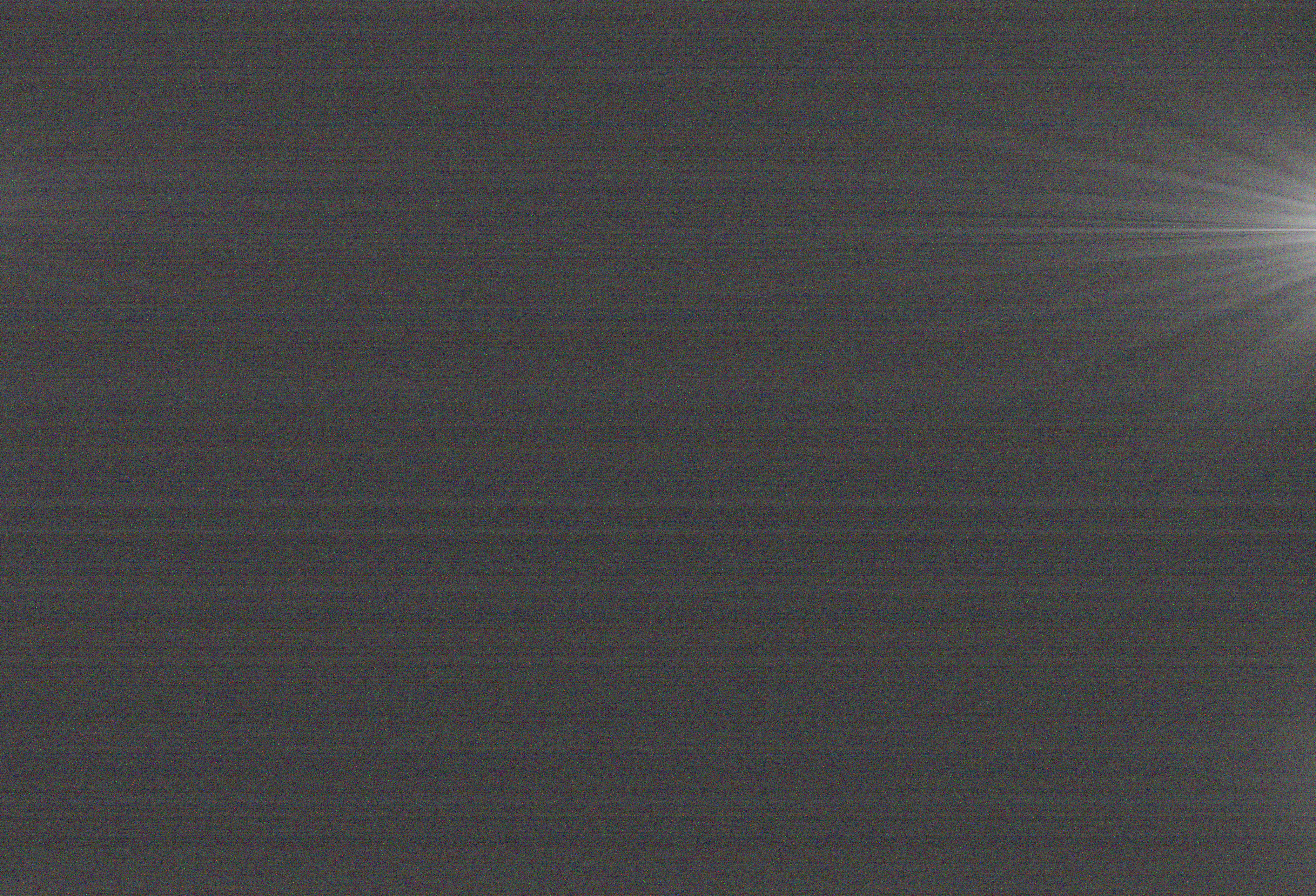

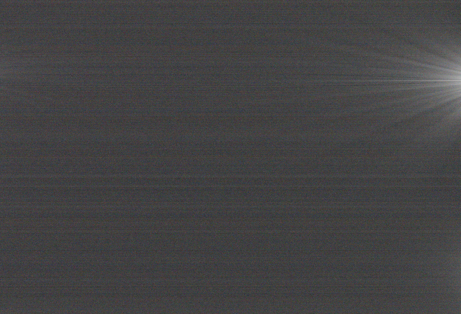

Je te joins un de mes darks. On voit très clairement le amp glow.

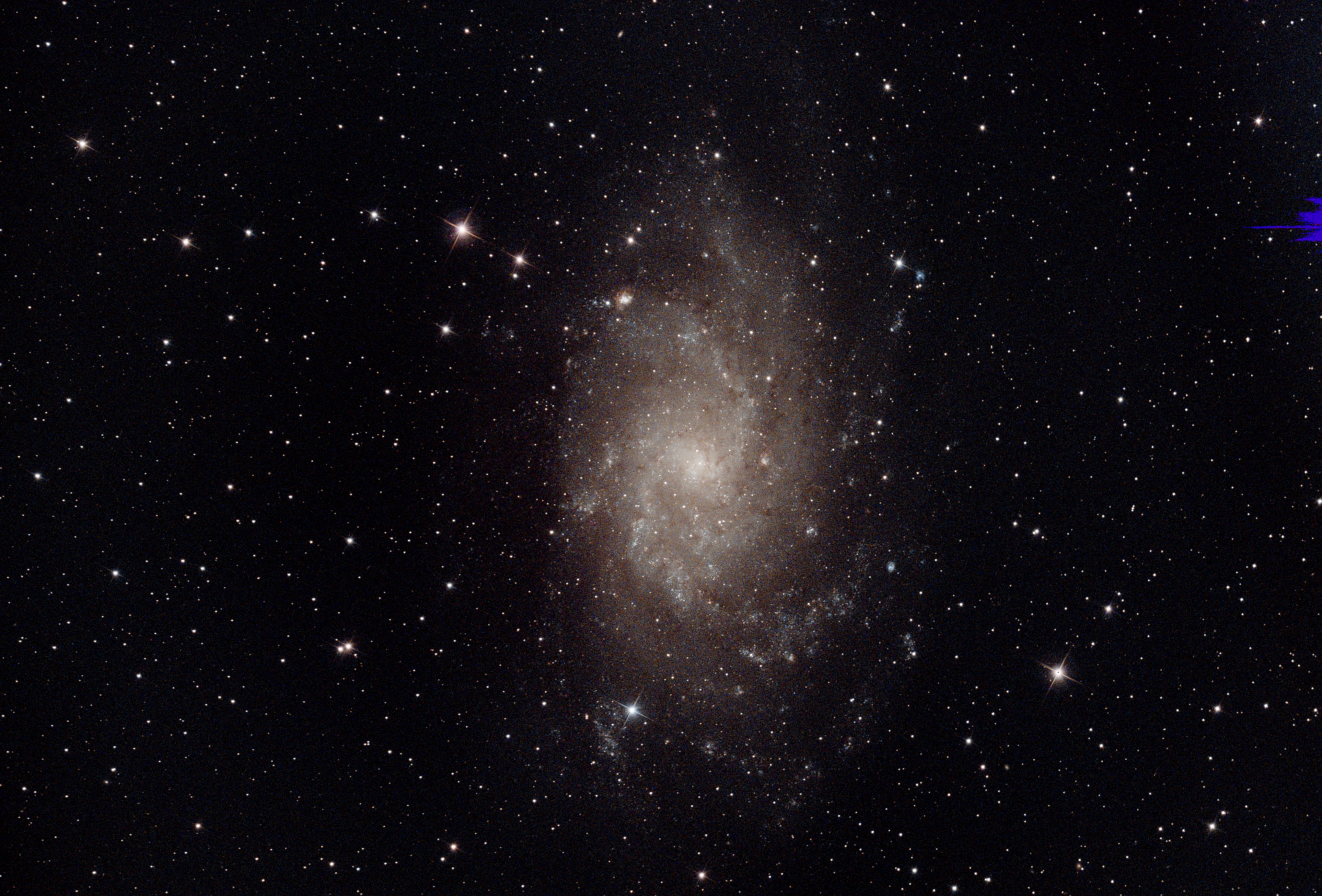

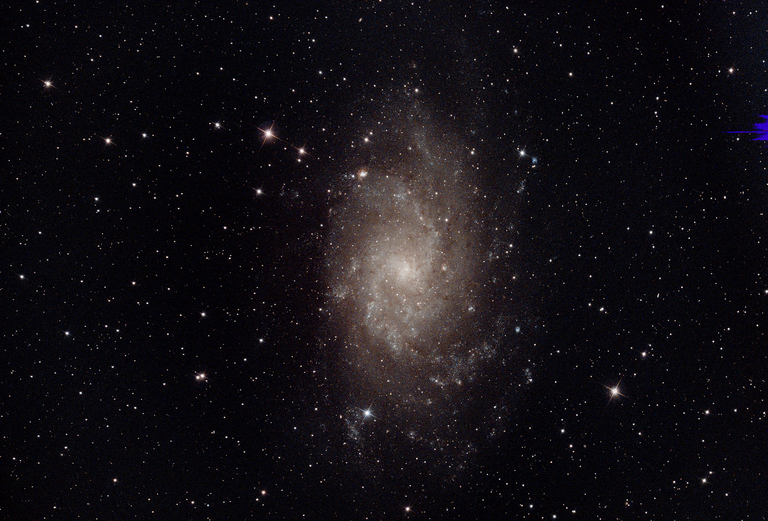

Je vous met également M33, y a une nouvelle fois l'amp-glow mais cette fois bleu (probablement dû au filtre UHC)
Je trouve l'image très bruité également quand on zoom, on voit clairement les pixels chauds et froids....
C'est vraiment curieux, j'ai pourtant bien soustrait mes 50 darks au 5 light que j'ai fait (même temps de pause, même température, offset, etc...)
Sur mon ancienne ASI183MM, l'ampglow s'atténuait très bien avec les darks jusqu'à 180s à partir de 300s il y avait toujours une trace dans l'image...
Quant au bruit sur ta dernière image de M33, c'est normal qu'il soit bien présent avec seulement 5 poses accumulées. Pour rappel le ratio Signal / bruit augmente avec la racine carré du nombre de poses. Par conséquent avec 20 pose au lieu de 5, tu aurais un ratio signal / bruit 2 fois plus élevé et donc une image beaucoup moins bruité au final après avoir étiré l'histogramme.

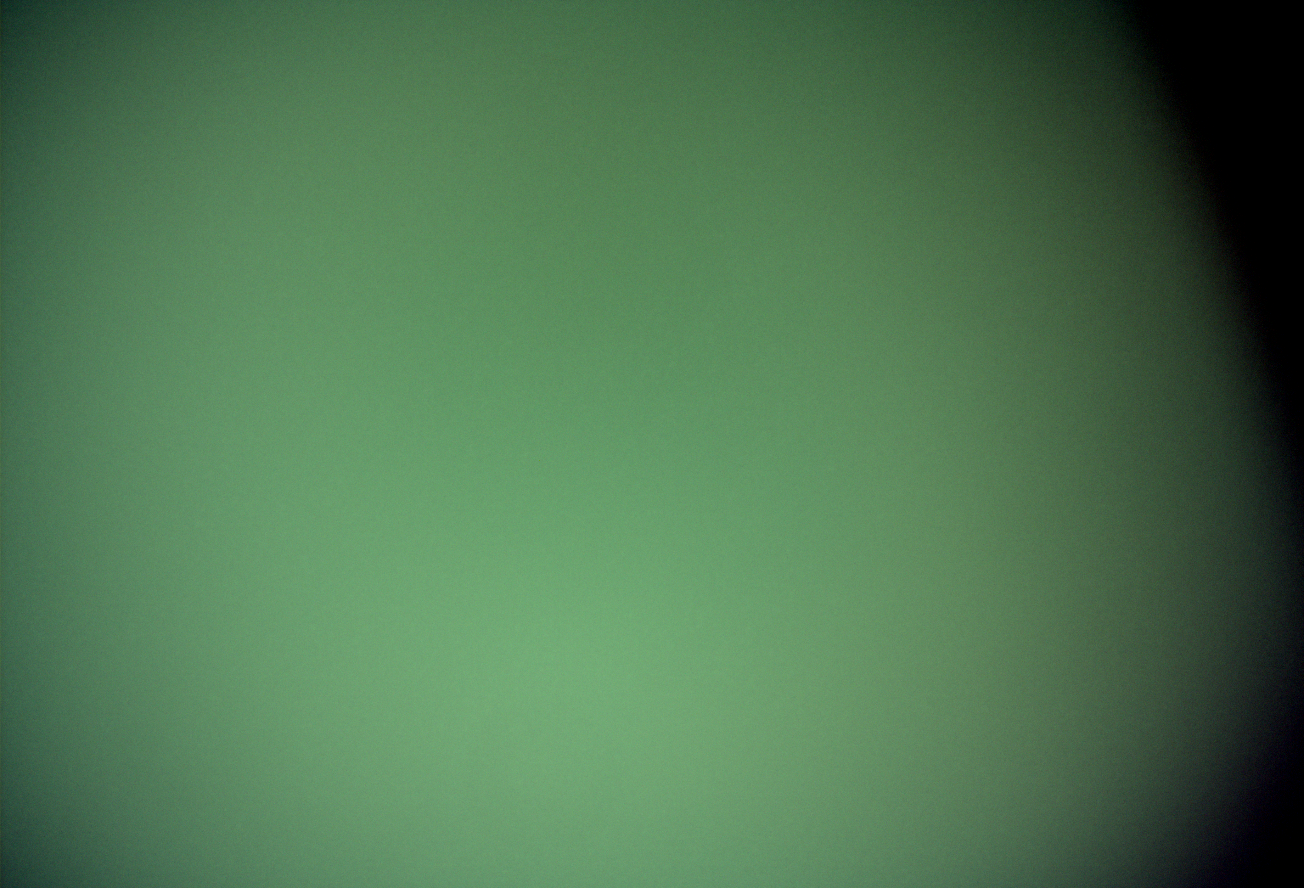

Après en avoir discuté avec des membres d'un autre forum, pour régler ce problème de cercle non centré sur les flats et d'étoile qui partent dans tous les sens dans certains coins (voir photo ci-dessous) ; nous avons vu que le mieux serait de centrer le secondaire grâce à un oculaire concentrique.
Puis ensuite de faire une collimation assez précise avec un oculaire de collimation. Et enfin, de vérifier si il y a du tilt avec le laser baader (voir vidéo d'astro nico).
En suivant ce procédé, je devrai être capable de voir d'où vient le problème.

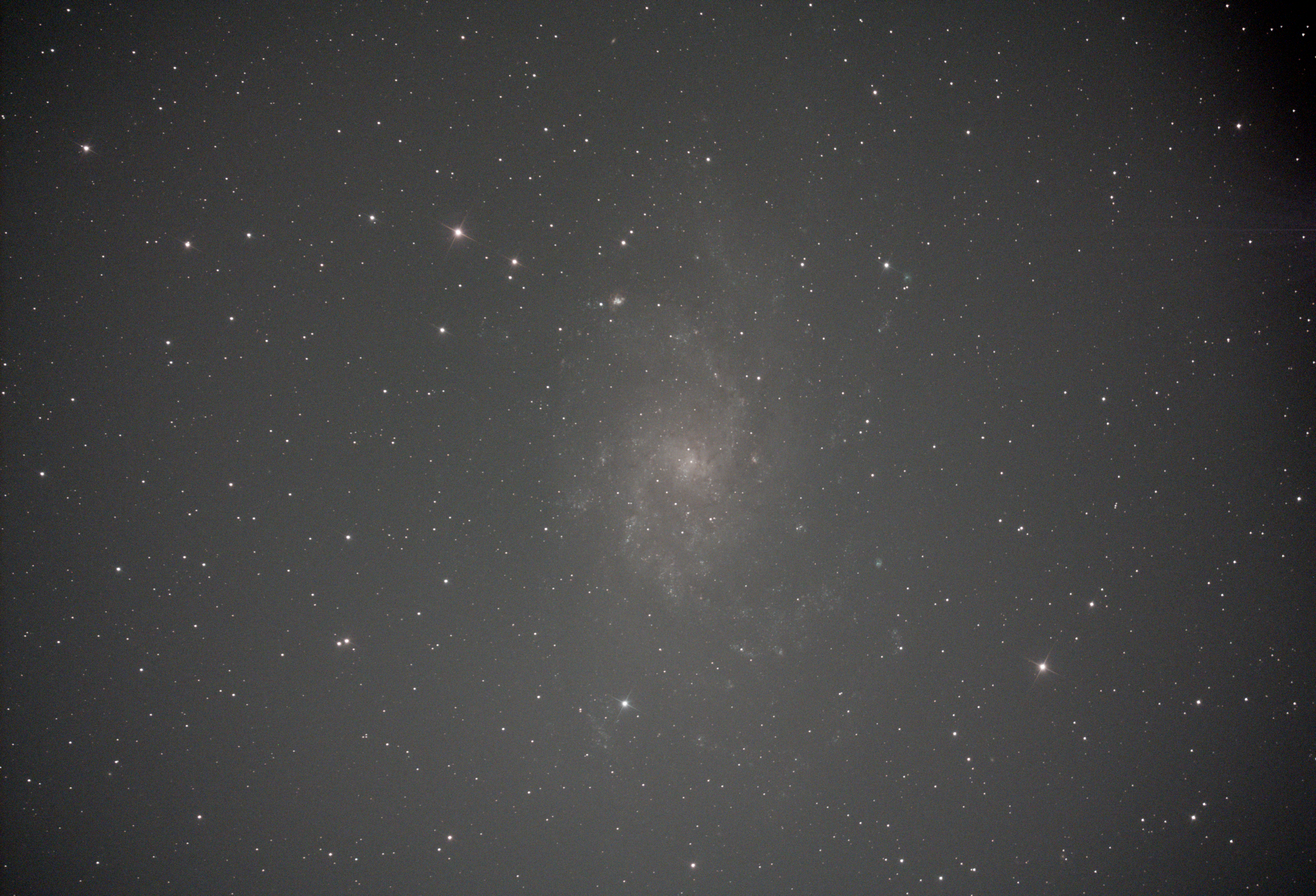

En dessous, vous trouverez une flat de 2.7s, puis une brute de 120sec, puis l'image traité sous siril (je débute, oui...), je remarque tout de suite que j'ai trop exposé, 120sec c'est beaucoup trop long (les étoiles sont cramés)

Quand on zoom sur certaines étoiles, il y a des pixels dégueux ahahha (voir photo).
