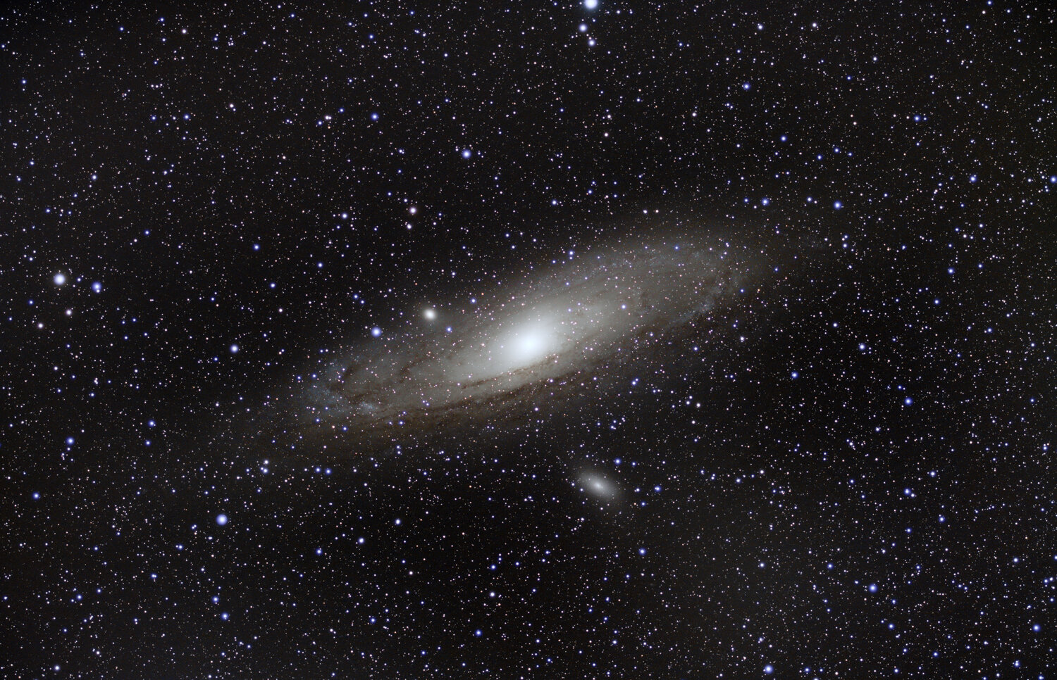

Cela fait un an et demi que je me suis lancé dans l'astrophotographie du CP. Les débuts furent difficiles mais, avec de la persévérance, on progresse. En témoigne, ces deux photos de la galaxie d'Andromède prise à exactement une année d'intervalle. Entre les deux, le matériel de prise de vue mais, aussi et surtout, l'expérience ne sont pas les mêmes. Non pas que la photo la plus récente soit exempte de défauts car les conditions de prise de vue étaient moyennes avec de la Lune, des nuages et une galaxie assez basse sur l'horizon. Mais on voit quand même les progrès réalisés...
Voici les données techniques de la 1ère photo :
-  Celestron C6 sur monture AVX
- Canon EOS 800 D 1600 ISO
- Guidage ZWO ASI120MM et PHD2
- 30 lights 120"- 30 DOF
- Empilement par Siril et postraitement Luminar 4

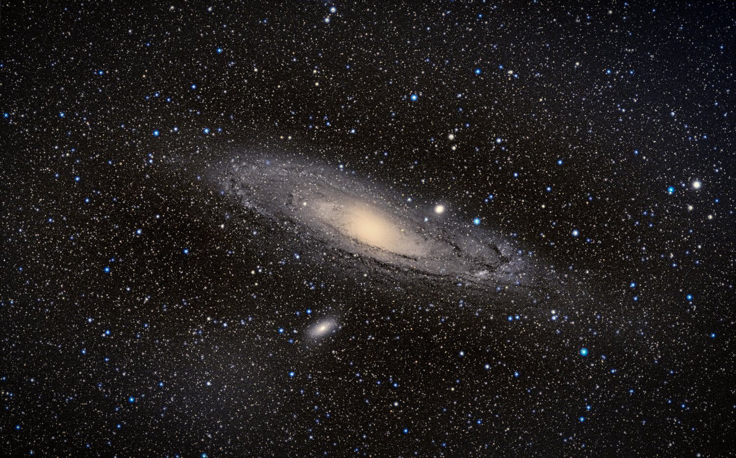

Voici les données techniques de la 2ème photo :
-  Lunette Askar FMA180 sur monture AVX
- Caméra ZWO ASI183 MC Pro gain : 120 - Offset : 30 - Température : - 15°C
- Guidage ZWO ASI 120 MM et PHD2
- Prise de vue pilotée par N.I.N.A.
- 270 lights - 50 DOF
- Empilement et traitement par SIRIL et post-traitement avec Luminar AI

Sur les conseils d'un astro membre du groupe Webastro sur FB, j'ai refais une séance en passant à un temps de pose de 2mn au lieu d'une et en enlevant le filtre CLS (cf. cliché ci-après). Il me semble que c'est encore meilleur... Là, il y a un mystère que je ne m'explique pas. La photo précédente, ci-dessus respecte parfaitement la règle des 3 sigma (elle est à 4 sigma exactement). La photo ci-après est plutôt à 10 sigma et pourtant elle est bien meilleure (temps de pose total 200x2mn au lieu de 270x1mn toutes choses égales par ailleurs. J'aimerais bien que @Colmic me dise ce qu'il en pense : je ne respecte pas la règle et c'est meilleur. Bizarre non ?
  • Gné? 1
Le 27/08/2021 à 21:50, Guy53 a dit :
Attention, une règle n'est pas une loi :) Ca donne des directions à prendre mais ce n'est jamais une règle absolue.
Dans ton cas, si ton ciel était vraiment très très bon, alors rien n'empêche de monter le temps de pose indéfiniment (sous réserve qu'on ne clippe pas les étoiles ou le centre de M31 par exemple).
Maintenant tu te bases sur quoi pour dire que l'image est bien meilleure que la précédente ?
Si ce n'est pas fait le même soir ou au même endroit, on ne peut rien en déduire.
La règle des 3 sigma est surtout là pour donner une indication du temps de pose unitaire mini sous le lequel il ne faut pas descendre, pour le temps de pose maxi ça dépend beaucoup de l'état du ciel (voilé, laiteux, etc..) et de la pollution lumineuse.
A titre perso je préfère la tout première image, sur la dernière tes étoiles ont plein d'artefacts bleus et points noirs au centre.
C'est bien de montrer à tout le monde que l'on progresse et rapidement.
La dernière serait beaucoup mieux si pas les artefacts bleus... 😉

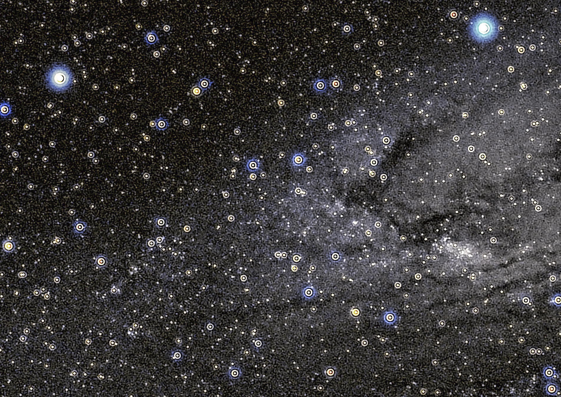

@Guy53 A mon avis, ces artefacts sont plus dus à ton traitement qu'à ta prise de vue... Le seul truc éventuellement, c'est qu'à 2 min, tu as certainement plus de zones saturés sur ton image (le centre des grosses étoiles). Ce supplément de saturation affecte peut-être le résultat de ton traitement...
Il y a 14 heures, Colmic a dit :
Michel, je me suis rendu compte que les points noirs apparaissent avec la déconvolution. Avec un traitement moins agressif, il y a toujours des artéfacts mais l'ensemble est plus doux

Sont-ce vraiment des artefacts ? Pas mal de photos de M31 qui font référence et notamment celle de Wikipedia montrent de nombreuses étoiles bleues avec le centre blanc ( cf. https://fr.wikipedia.org/wiki/Galaxie_d'Andromède#/media/Fichier:Andromeda_Galaxy_(with_h-alpha).jpg )... Cela dit, j'ai refais une nouvelle version du traitement avec PixInsight et en ne faisant pas de déconvolution qui me donnait des points noirs au milieu de certaines étoiles (cf. ci-dessus).
Modifié par Guy53
il y a 49 minutes, Guy53 a dit :
Oui. Si c'est c'est saturé sur les 3 couches RVB, ca fait du blanc. Pour autant, en réalité, ce n'est pas blanc. Comme dit plus haut, la saturation peut provenir de la prise de vue et/ou du traitement.
Tu peux partager la brute issue de l'empilement ?
Pour voir si avec une autre personne et une autre approche le phénomène est visible aussi ?
Déjà ton image est inversée miroir :)
Le bon sens c'est celui-ci :
Ensuite si je zoome dans ton image, on voit que le traitement a complètement dénaturé l'image :

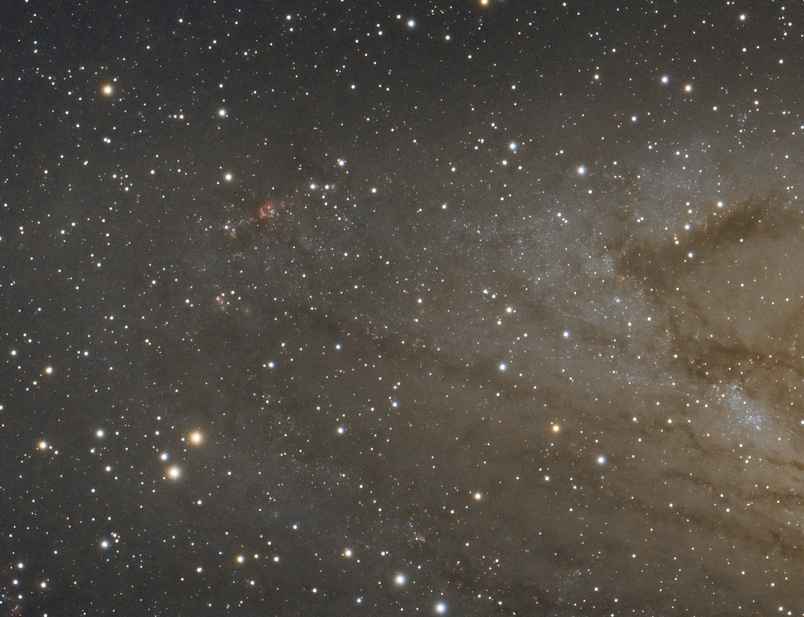

Alors, j'ai testé un peu sous Pixinsight, il y a du potentiel dans ton image !! Je ne suis pas hyper content de mon résultat mais j'ai un peu la flemme de recommencer ^^
Il y a 1 heure, Siolan a dit :
Cool, merci de partager la brute, c'est une super pratique je trouve :)
Merci, c'est pas mal du tout. Mais n'y aurait-il pas encore des artefacts bleus ?
il y a 36 minutes, Guy53 a dit :
Des artefacts je ne sais pas. Tu as des halos bleu sur les étoiles (qui se corrige sous Pix, faudrait que je le fasse) qui proviennent de la lunette qui ne focalise pas toutes les couleurs au même endroit, donc le bleu est défocalisé ce qui fait les halos. Mais ça, à par à les désaturer au traitement pour ne plus avoir que des halos pas bleu tu ne peux pas y faire grand chose (ou sinon acheter une Takahashi TOA).

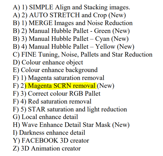

Alors ma version Siril seulement, je n'ai pas fait beaucoup de choses :
  • Recadrer l'image
  • Miroir vertical
  • Extraction du gradient
  • SCNR pour le bruit vert
  • Étalonnage des couleurs manuel
  • Étirement Asin
  • Étirement Histogramme
  • Augmentation de la saturation globale
  • Réduction de la saturation des teintes Cyan-Bleu/Bleu-Magenta
Le résultat est moins que sous Pix mais les mêmes outils ne sont pas disponible ce n'est donc pas comparable.
Est-ce que tu utilises l'outil CLAHE sous Siril ? Il introduit beaucoup de bruit et en jouant avec je suis retombé sur quelque chose similaire à ton image, c'est donc peut être un outil à éviter ici.
Enfin comme indiqué par @sebseacteam tu as un problème sur ta couche bleu. Elle est défocalisée par rapport aux autres, ce qui est probablement à cause de la lunette (voir mon explication au dessus). C'est ce qui fait les étoiles très bleues. Sans les masques (que tu as sous Pix ou Photoshop), ce n'est pas corrigeable (il faut faire un traitement que sur les étoiles et pas le reste).

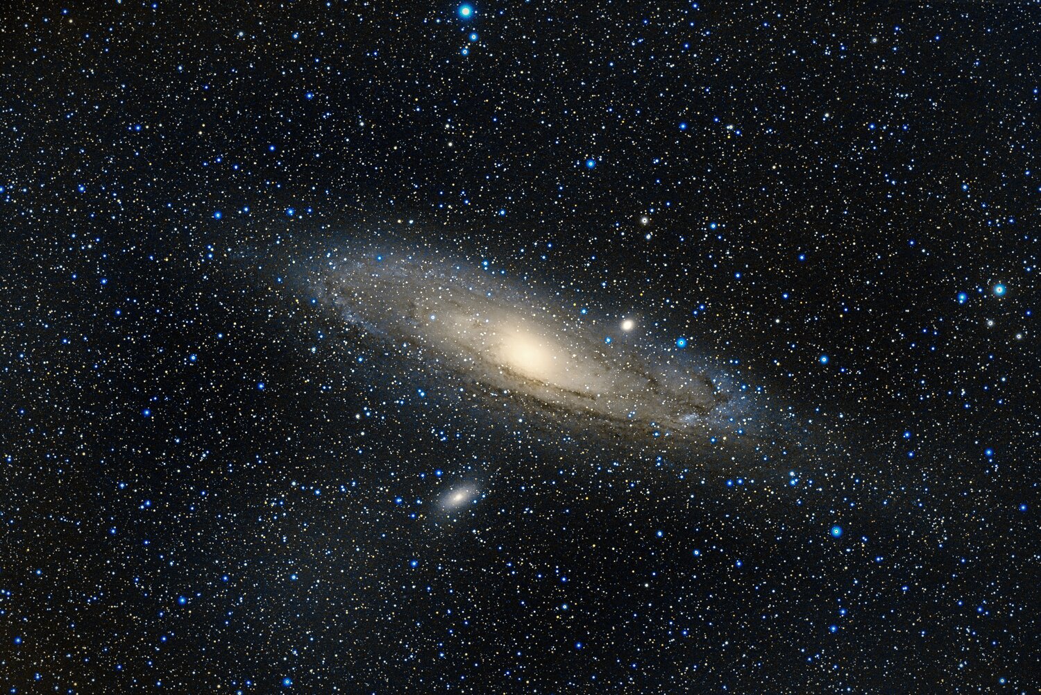

salut Guy, je suis tomber par hasard sur ton poste.
du coup je me suis amusé également avec ta m31 🙂
bonne fête de fin d'année
il y a 19 minutes, Astroman72 a dit :
Très bien ! Comment as-tu enlevé les halos bleus ?
il y a 7 minutes, Guy53 a dit :
j'ai juste désaturé un peu le bleu dans siril juste après avoir étiré l'histo avant de commencer le traitement
