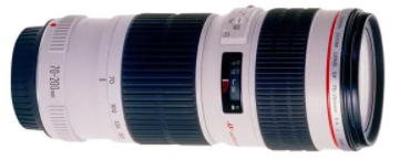

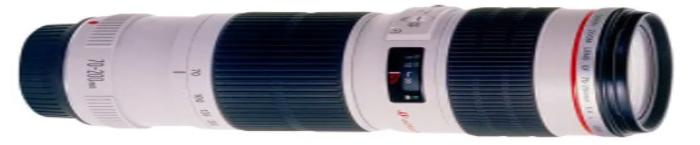

j'ai rajouté le mot "équivalent" avant le mot "focale" car , comme le dit Fred, c'est juste le champ qui change et bien sûr pas la focale physique  😄       quoi que :
sans l'adaptateur et la caméra :         avec  l'adaptateur et la caméra  :
image.png.580c847c4af1d10b470a45b1e361fb31.png        image.png.3ff484246f4f597bb61aae5e06a2c8c8.png
(pour plus de compréhension et pour éviter toute incompréhension du à une imprécision :) , je tiens à préciser que ceci est une plaisanterie. L'objectif ne se déforme pas suite à un changement d'équivalent focale. Les images ont été déformées dans Photoshop)surprised-amazed-shocked-66.gif.a9802b43ddeac2fd66fc9428a8dc1d2d.gif
Et avec toutes mes plates excuses à Fred et à ceux qui aurais cru que le capteur ou l'objectif se déformait physiquement suite à cette imprécision.

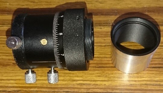

Mais le problème ici c'est que c'est une mini donc tu ne peux pas la viser sur un port T2 non ? C'est pour ça que je conseillais le focuseur hélicoïdal et une bague low profile pour avoir la bonne longeur (mais peut être que ça ne sert à rien).
  Le 26/08/2021 à 12:12, Siolan a dit :
Voir davantage
exact ! dsl, je n'avais pas réfléchi à ça :) bien joué Siolan 👍
Je pense que ça demande confirmation à un possesseur de la même config ou a pierro-astro, par exemple, car j'ai pu constater que le réglage avec les bagues ce joue au poil de "..." prêt (les bagues les plus fines sont de l'épaisseur d'une feuille de papier et si tu en met une de trop ou de moins, ça joue beaucoup pour la map)
et en effet, je pense que cette bague est la plus adaptée https://www.pierro-astro.com/materiel-astronomique/accessoires-astronomie/accessoires-t2/bague-adaptatrice-objectif-canon-eos-vers-t2-ts_detail car elle ce règle en longueur. Pour le focuseur   : https://www.pierro-astro.com/materiel-astronomique/accessoires-astronomie/mise-au-point-focus/porte-oculaires-31,75mm-avec-mise-au-point-hélicoïdale-pour-filetage-t2-zwo_detail je ne sait pas mais l'idée est bonne en effet :) en espérant que la distance entre le capteur et la première lentille de l'objectif ne soit pas trop longue. A essayer . . .
Modifié par fdudu

Intéressant ! Y'a une différente entre la bague zwo et l'autre ? (en dehors du prix^^)
Les mini ont un backfocus de 8.5mm ça devrait le faire.  je vous tiens au courant.

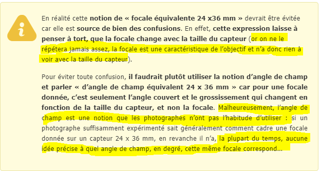

par contre Hathor86, désolé pour cette confusion et cette pollution de ton fil. Oublie les 1440 mm d'équivalent focale car maintenant c'est le champ qui te faut :
et pour finir et appuyer ce que Fred à dit :
image.png.560a52833e5c97c76ac830acc1d5d6aa.png:
Source à lire pour comprendre le "confusionnemant" sur l'expression "équivalent focale" :  https://www.luzphotos.com/materiel/objectif/focale-objectif-def-focale-equivalente
Franck
Modifié par fdudu

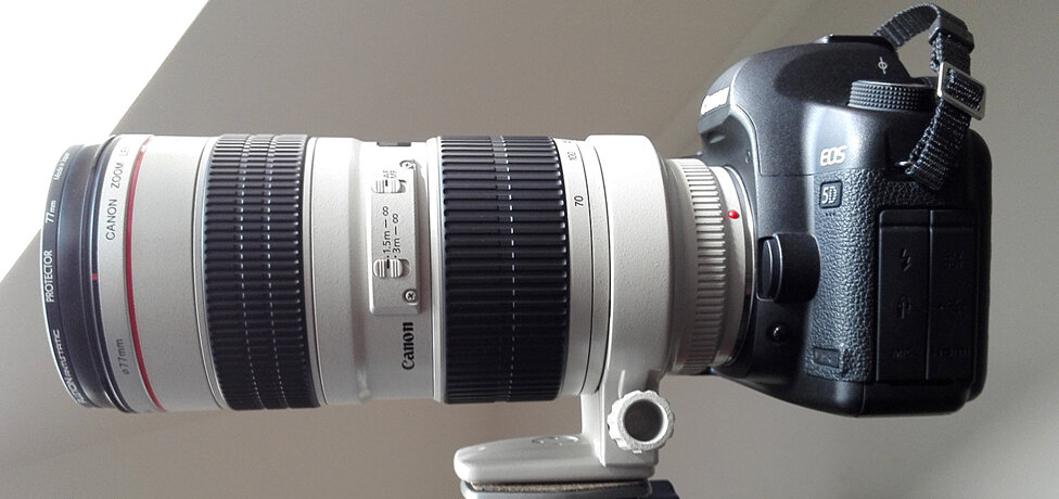

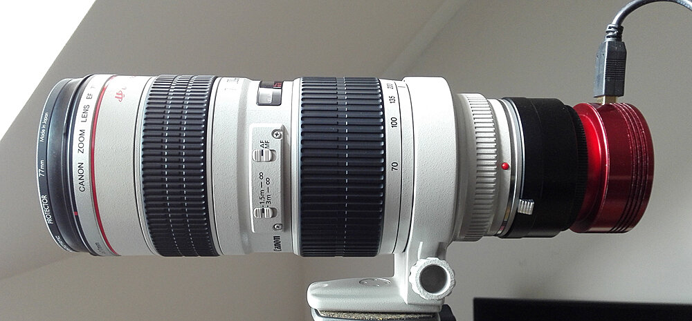

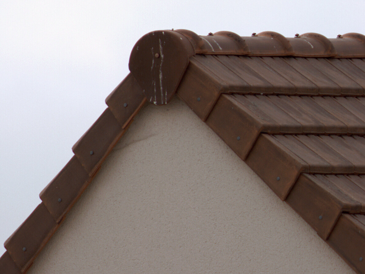

Bonjour Hathor86,
Voici ce que donne un 200 mm en full frame et le même 200 mm avec l'adaptateur et une asi 120MC  (tout frais de ce matin) :
Full Frame :
Asi120 MC avec l'adaptateur :
(j'ai pris le haut du toit à gauche)
Franck

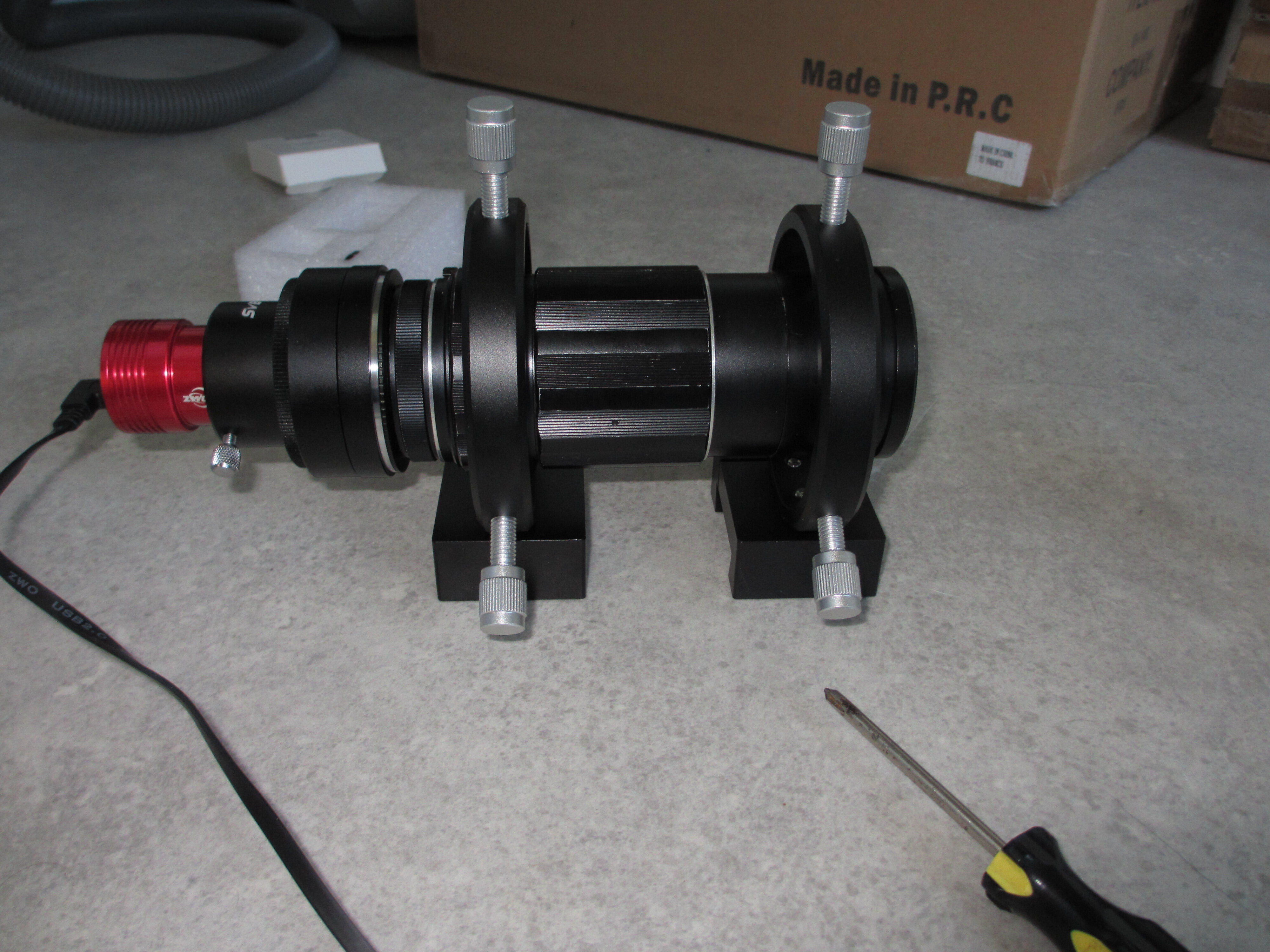

On va tester ça ce soir, ça devrait le faire !
J'ai dû un peu chipoter pour avoir le bon backfocus, mais ça marche.
PS: Désolé pour le cadrage un peu nul x)

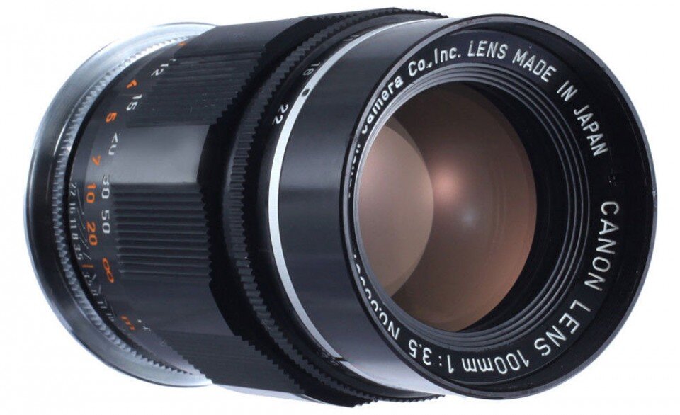

Mais... C'est vraiment un objectif de marque Canon ? Il a l'air ancien et on dirait qu'il a un fonctionnement entièrement manuel (focalisation et diaphragme).
  Le 26/08/2021 à 19:36, Hathor86 a dit :
C'est lui; mais j'ai aussi un vieux pentax (super takumar f/4). Je pense même qu'il conviendra même mieux
Voir davantage
Vous avez votre réponse :)
J'ai finalement opté pour le pentax au lieu du canon (mais au final osef, c'est jamais qu'une bague d'adaptation avec 0 backfocus supplémentaire)
