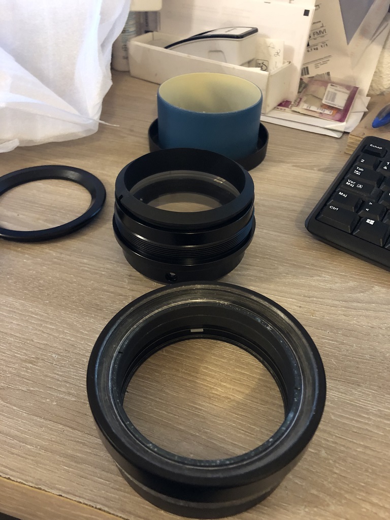

lyl Posté 11 mars 2023 Auteur Partager Posté 11 mars 2023 (modifié) Petite news... la saison planétaire étant maintenant terminée (Jupiter-Saturne), c'est le temps d'essayer la Lune, le Soleil J'ai été avertie par @T@ygeta que FLO (First Light Optics) avait encore 2 doublets Scopetech 80-1200 en stock, il voulait un conseil pour un remplacement Chacun s'en est procuré un. J'ai donc rangé ce soir le doublet original qui est calé classique FC (486-656, réglage Sodium pour le piqué), pour rappel un superbe objectif multi-usage, presque aussi bon° en planétaire que la Vixen Planet Killer qui a un petit plus grâce à sont traitement anti-reflet spécial. Et permuté pour l'objectif de la Mizar Kaiser 80-1200 réédité par Scopetech°° qui est un dédié lunaire et calé F'C' (480-644, toujours mesuré sodium, mais sur-corrigé dans ceux qui me sont passés entre les mains) Il va passer à un petit test étoile artificielle laser vert prochainement peut-être pour un petit recalage du piqué plus dans le vert. Hop manipulation en 10 minutes sans avoir à toucher les doublets. Les voilà permutés de cellule. On remarque que le doublet Scopetech est noirci, c'est du à la cellule et au tube simplifié (80-83 de tube contre le format Vixen 90-87 de la Royal M80), il faut contenir un peu plus les sources de reflets qui sont excessivement bafflés dans la Royal au prix d'un poids bien plus conséquent. J'espère une observation solaire demain, juge de paix pour le contraste, avant éventuellement un recalage. ... vous ne rêvez pas : ce n'est pas vide, il y a bien un doublet dans la cellule du bas de l'image. ° on peut faire pareil avec un filtre supplémentaire, mais ça dégrade toujours un poil. °° en traitement AR BBAR extra-transparent >99.5% dans le visible Modifié 11 mars 2023 par lyl 1 Lien vers le commentaire Partager sur d’autres sites More sharing options...
T@ygeta Posté 11 mars 2023 Partager Posté 11 mars 2023 (modifié) Il y a 1 heure, lyl a dit : Petite news... la saison planétaire étant maintenant terminée (Jupiter-Saturne), c'est le temps d'essayer la Lune, le Soleil J'ai été avertie par @T@ygeta que FLO (First Light Optics) avait encore 2 doublets Scopetech 80-1200 en stock, il voulait un conseil pour un remplacement Chacun s'en est procuré un. ... ... vous ne rêvez pas : ce n'est pas vide, il y a bien un doublet dans la cellule du bas de l'image. ° on peut faire pareil avec un filtre supplémentaire, mais ça dégrade toujours un poil. °° en traitement AR BBAR extra-transparent >99.5% dans le visible Pour moi c'est encore un rêve , DHL en panne ... Modifié 11 mars 2023 par T@ygeta lacune Lien vers le commentaire Partager sur d’autres sites More sharing options...
T@ygeta Posté 13 mars 2023 Partager Posté 13 mars 2023 Cet "upgrade Scopetech" est juste une permutation du doublet. Donc les lentilles sont en contact uniquement sur le métal du barillet, c'est ça ? sinon Il n'y pas de jeu latéral dans ton barillet ? .... J'attends tes tests techniques et/ou visuel avec impatience ... 🔭 ps: La lune 🌗 se lève vers 1:00 ce soir: c'est tard, mes les réverbères seront éteints 😉 Christophe Lien vers le commentaire Partager sur d’autres sites More sharing options...

lyl Posté 5 mai 2023 Auteur Partager Posté 5 mai 2023 (modifié) Non, le jeu minimal dans le barillet. Je viens de passer une semaine de vacances, pendant laquelle j'ai pu enfin profiter pleinement de l'objectif Scopetech. Entre temps j'ai re-glacé le tube qui n'était pas assez lisse et le velours des anneaux accrochait. J'ai maintenant un déblocage par le dessus pour permettre la rotation du tube en dévissant deux grosses vis de pression à travers le velours. L'objectif est extraordinaire purement et simplement. La correction couleur avec un Huyghens Mittenzwey 12.5mm x100 environ (oculaire à deux lentilles seulement) est parfaite. Mon ancienne lunette triplet apo ES 80/480 peut aller se rhabiller direct. En terrestre, j'ai plus de détails sur le relais TV, je peux même lire les identifications sur les navettes des câbles : canal+, TF1 etc. Le calage de l'objectif est simplement parfait pour le terrestre et le lunaire. (le Scopetech est un F'C' façon Zeiss) L'objectif original reste par contre le meilleur en planétaire et curieusement en CP pour l'aspect naturel des couleurs des étoiles. Je me dis que la correction la plus aboutie serait une 3" (76.2 -1300) en un seul objectif peut-être, mais cet instrument est bijou. Bilan pondéral : 6.4kg tout équipé avant montage sur le sabot losmandy. Pas légère mais une 80/1200 complètement bafflée (support d'objectif en tulipe piège à reflet) et en 2" ç'est pas fréquent. Le PO refait n'a pas bougé en souplesse. Malgré la luminosité supplémentaire de la TAL 100R, je reste à chaque fois époustouflée à l'utilisation avec cette lunette. C'est d'une régularité de métronome 80% du temps, seule la turbulence d'altitude qui est difficile à voir avant d'installer est le facteur limitant. J'ai les mêmes grossissements (Lune/planètes) la plupart du temps qu'avec la TAL. Rima Hadley en récurrent difficile mais faisable avec le nouvel objectif Scopetech. Seule un fluorite de 100mm me ferait changer d'avis. Modifié 5 mai 2023 par lyl 2 1 Lien vers le commentaire Partager sur d’autres sites More sharing options...
