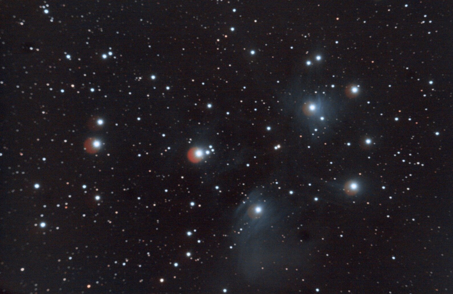

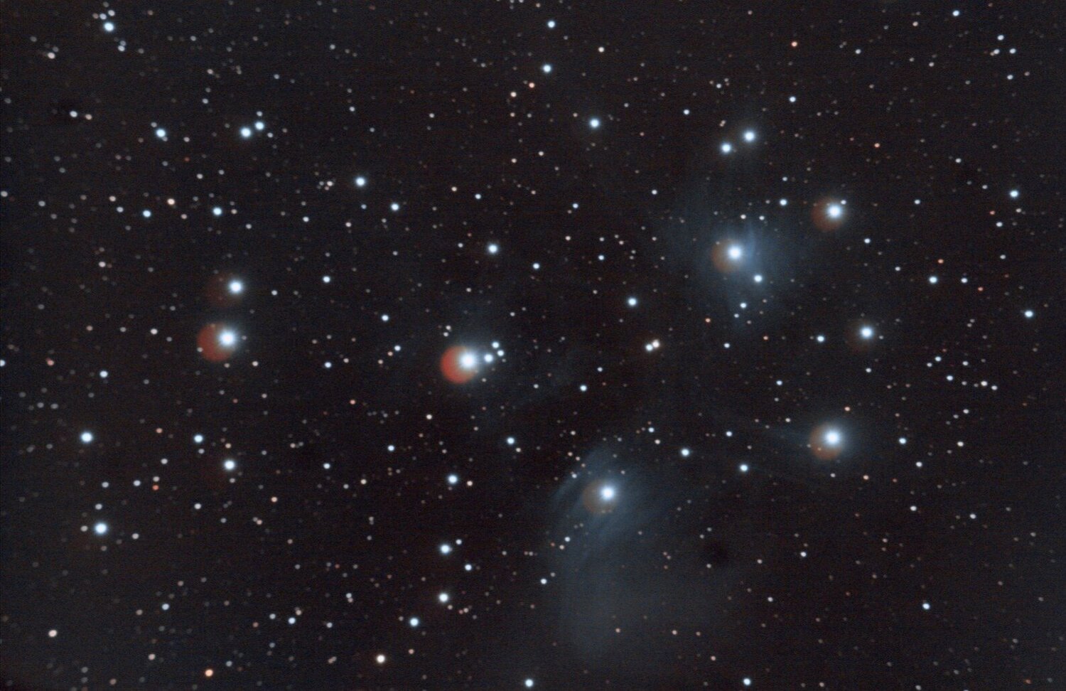

Salut tout le monde,
Après une série sur les Pléiades, j'ai un artefact sur la couche rouge autour des étoiles lumineuses... Je ne sais pas d'où ça peux venir, des idées? 😳
Quel est ton matériel? Ca peut venir d'un filtre... ou au contraire d'une absence de filtre (genre un APN défiltré total sur une lunette sans filtre IR-Cut peut donner des trucs  semblables)
Modifié par LucaR
Il y a 7 heures, LucaR a dit :
Canon 1100d défiltré partiel avec filtre Astronomik UHC sur lunette 102/714 semi APO de chez TS
spacer.pngSalut. J'ai exactement le même problème.
Impossible de faire disparaître ce halo magenta autour des étoiles des Pléiades.
Lunette de 120 apo. Canon 1200D partiellement défiltré et filtre cls
Modifié par micheljack
A mon avis ça vient de vos filtres UHC/CLS... Mauvaise qualité peut-être? Essayez quelques poses sans à l'occasion pour comparer.
Modifié par LucaR
Oui, j'essaierais sans le filtre Astronomik, et avec un filtre Optolong L enhance que j'ai pour vérifier. J'avais entendu du bien des Astronomik pourtant !
Si jamais vous avez un confirmation de l'origine du problème n'hésitez pas à renvoyer un message 😁
C'est un filtre clip-on directement devant le capteur. Il faudra que j'essaie sur une bonne cible quand le ciel sera dégagé
