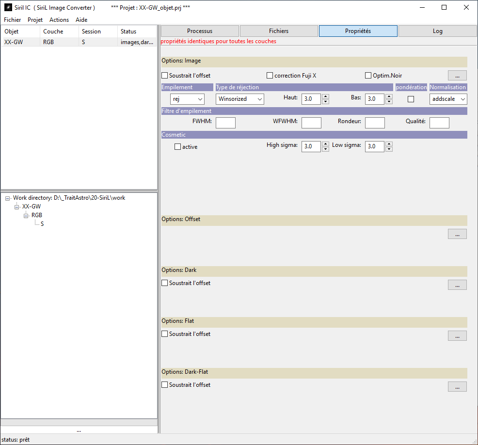

m27trognondepomme Posté 22 décembre 2021 Auteur Posté 22 décembre 2021 (modifié) Les options d'alignement ont été ajoutées '-transf', '-norot' et '-minpairs' et se trouvent dans l'onglet propriété: Modifié 22 décembre 2021 par m27trognondepomme 2 2

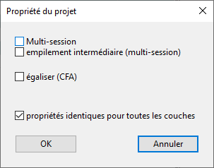

La Louche du Nord Posté 15 janvier 2022 Posté 15 janvier 2022 Le 14/01/2022 à 18:54, m27trognondepomme a dit : Je pense que tu n'utilises pas la dernière version 1.14.2 . Voir davantage je confirme, j'étais avec la 1.14.0 avec la 1.14.2, pas de soucis autre question dans le cas de multisession : serait-il possible de générer des images finales pour chaque session ? l'utilisation des sessions est utile pour effectuer des temps de poses différents, et le but n'est pas de les combiner l'ensemble en fin de process siril, mais de les assembler soit par photoshop en manuel soit via pix via un process hdr afin d'éviter de cramer les cœurs.
m27trognondepomme Posté 15 janvier 2022 Auteur Posté 15 janvier 2022 (modifié) il suffit de décocher le mode multi-session : ou bien de faire un projet avec des noms différents (en indiquant le temps de pose) : Modifié 15 janvier 2022 par m27trognondepomme 1

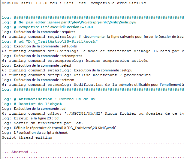

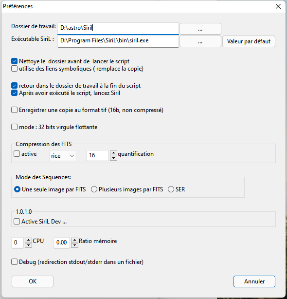

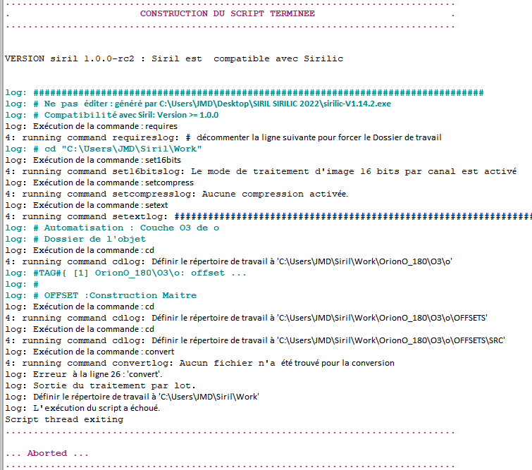

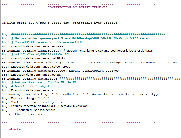

JMDSomme Posté 19 janvier 2022 Posté 19 janvier 2022 Salut à tous. Voili voilou, j'utilise depuis longtemps SIRILIC dans ses différentes versions car siril est trop compliqué pour moi (gestion des fichiers, dossiers...). J'avais une version stable depuis mi 2021 qui fonctionnait au poil mais hier... patatra, j'ai pu traiter mes 3 couches Ha mais les S et O ont échoué (problème d'accès au dossier work en fin de script).. Bon, j'ai chargé la toute dernière version disponible de SIRIL et SIRILIC et retenté l'expérience: 1er coup un log me demandant d'activer l'option développeurs (fait depuis longtemps mais vérifié) 2eme tentative, je vous mets le log de SIRILIC, moi pas comprendre Que vais je devenir ? snif !!!! Je précise que le dossier Work est bien présent, à sa place et que j'ai préalablement à l'install effacé tout ce qui traînait des anciennes versions 😉
La Louche du Nord Posté 19 janvier 2022 Posté 19 janvier 2022 (modifié) @JMDSomme tu as bien renseigné les chemins ? pas besoin d'activer la dev avec la 1.14.2 Modifié 19 janvier 2022 par La Louche du Nord
m27trognondepomme Posté 19 janvier 2022 Auteur Posté 19 janvier 2022 @JMDSomme Peux-tu me poster ton fichier projet et le script généré pour analyse. Utilises-tu le mode "lien symbolique" ? As tu vérifier si les fichiers sont présents dans le dossier ".../Siril/Work/OrionO_180/O3/o/OFFSETS/SRC"?
JMDSomme Posté 19 janvier 2022 Posté 19 janvier 2022 Le 19/01/2022 à 19:46, m27trognondepomme a dit : @JMDSomme Peux-tu me poster ton fichier projet et le script généré pour analyse. Utilises-tu le mode "lien symbolique" ? As tu vérifier si les fichiers sont présents dans le dossier ".../Siril/Work/OrionO_180/O3/o/OFFSETS/SRC"? Voir davantage merci de ta réponse je fais ça demain ce qui est strange c'est la variété des messages de plantage que j'ai... jamais identique mais toujours en rapport avec l accès au dossier work, en fin de parcours, les dossiers intermédiaires sont bien créés et, oui, j'utilise les liens symboliques.
m27trognondepomme Posté 19 janvier 2022 Auteur Posté 19 janvier 2022 les liens symboliques du répertoire SRC pointent-ils bien sur les images. J'ai eu le cas une fois d'un lien symbolique pointant sur un disque amovible plus présent les liens symboliques ne marchent que vers des disques NTFS sous Win10 .
JMDSomme Posté 20 janvier 2022 Posté 20 janvier 2022 Le 19/01/2022 à 21:18, m27trognondepomme a dit : les liens symboliques du répertoire SRC pointent-ils bien sur les images. J'ai eu le cas une fois d'un lien symbolique pointant sur un disque amovible plus présent les liens symboliques ne marchent que vers des disques NTFS sous Win10 . Voir davantage Oui ça pointe bien sur les fichiers là il me dit qu'il ne trouve pas la séquence offset, ni la séquence dark, mais à la fin il termine le script et j'ai bien une image SII.Fits dans work le coup d'avant il ne pouvait pas écrire dans work en plus de l'histoire de lecture des séquences (mais j'avais bien un fichier résultat. Hier il n'y avait pas de fichier Fits dans work..... J'ai vérifié le chemin des dossiers (siril exe, work etc... tout est standard). Je t'ai mis en PJ script et Projet Merci pour ton aide, sans SIRILIC je ne suis plus rien ! sirilic.ssfFetching info... OrionSII.prjFetching info... Par contre, juste après sur le Ha
m27trognondepomme Posté 20 janvier 2022 Auteur Posté 20 janvier 2022 Pour info, les messages "***Reading sequence failed, file cannot be opened ..." ne sont pas à prendre en compte : c'est lié à une rétro-compatibilité avec des versions précédentes de Siril. Par exemple: Siril tente de charger la séquence "images.seq" : s'il échoue alors il affiche ce message "***Reading sequence failed, file cannot be opened ..." et charge à la place la séquence "images_.seq". Je ne vois pas ton problème sur le Ha , à part d'avoir oublier de faire l'étape 1 : mais je doute que ce soit ça le problème. J'ai analysé tes fichiers mais je n'ai rien trouvé de problématique. (une petite remarque: tu empiles les offsets mais par la suite l'offset-master n'est pas exploité).

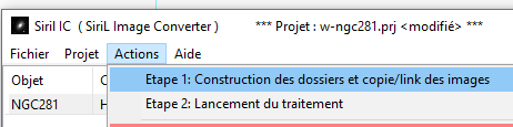

m27trognondepomme Posté 20 janvier 2022 Auteur Posté 20 janvier 2022 Quand je ne fais pas l'étape 1 , j'ai un message qui ressemble beaucoup à ton dernier post:

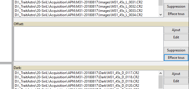

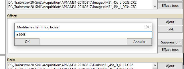

JMDSomme Posté 21 janvier 2022 Posté 21 janvier 2022 @m27trognondepomme salut, je passe toujours par l'étape 1 sinon je suppose que ça ne peut qu'échouer... j'ai testé les résultats finalement obtenus après avoir supprimé (et refait) le dossier User/siril/work : message d'erreur mais Fits présent, les empilages semblent corrects. Mais à mon premier post j'avais des échecs complets: présence des dossiers intermédiaires dans work mais pas de Fits... je vais faire d'autres essais sur d'autres brutes histoire de voir. j'vais peut être mal fait le ménage en passant d'une version à l'autre, ou mon PC bugge aléatoirement. Donc: je néglige le Reading sequence failed et je vois ce que ça donne 😉 Merci

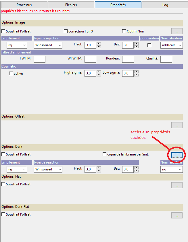

m27trognondepomme Posté 6 mars 2022 Auteur Posté 6 mars 2022 Important : mise à jour de Sirilic en 1.14.3 J'ai allégé l'onglet propriété en ne conservant que les champs les plus courants. Les propriétés disparues sont toujours accessibles via le bouton "..." 1
bou-fon Posté 7 mars 2022 Posté 7 mars 2022 Merci, il est vrai que cela fait moins touffu :-) Petite question, SVP sais tu pourquoi le Drizzle sur du Duoband (donc avec la case Duo HA/O3 active) ne fonctionne pas? je me retrouve avec des images HA/O3 à la taille d origine (bin2 en l occurrence), cela fonctionne pour le RVB, La luminance.. mais pas en extraction HA/O3 j ai regardé dans le script et tu as bien cd "IMAGES" register Ha_pp_images -drizzle cd ".." ...... cd "IMAGES" register OIII_pp_images -drizzle cd ".." est ce une limitation de Siril ou bien un bug? ci joint les logs Merci Phil log_siril.txtFetching info...
