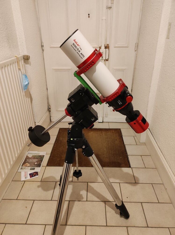

Concernant les caractéristiques physiques: le poids avec le réducteur et une queue d'arronde Vixen et ses deux anneaux: 5.4kg. avec la caméra compter 6,5 kg si vous autoguidez sur chercheur prévoir 1kg de plus.
Ça passe donc sur des montures moyennes genre HEQ5 ou GEM 28.

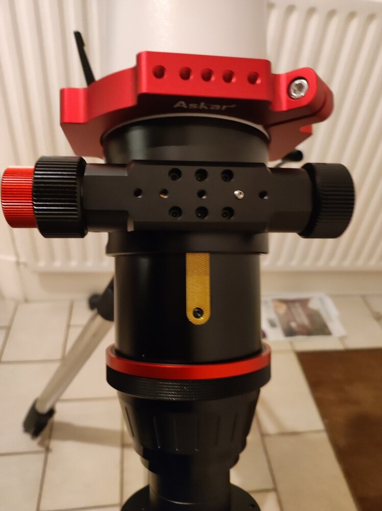

Le porte oculaire de 4pouces est rotatif.

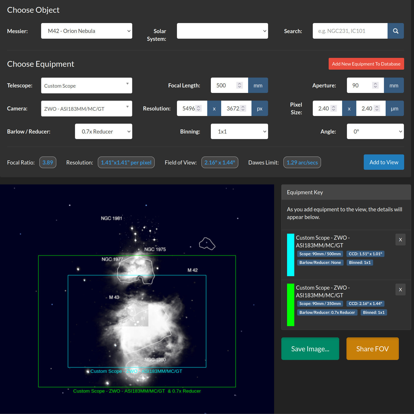

Le champ couvert par une ASI 183.
à la focale native l'échantillonage est de 1", avec le réducteur de focale 1,41".

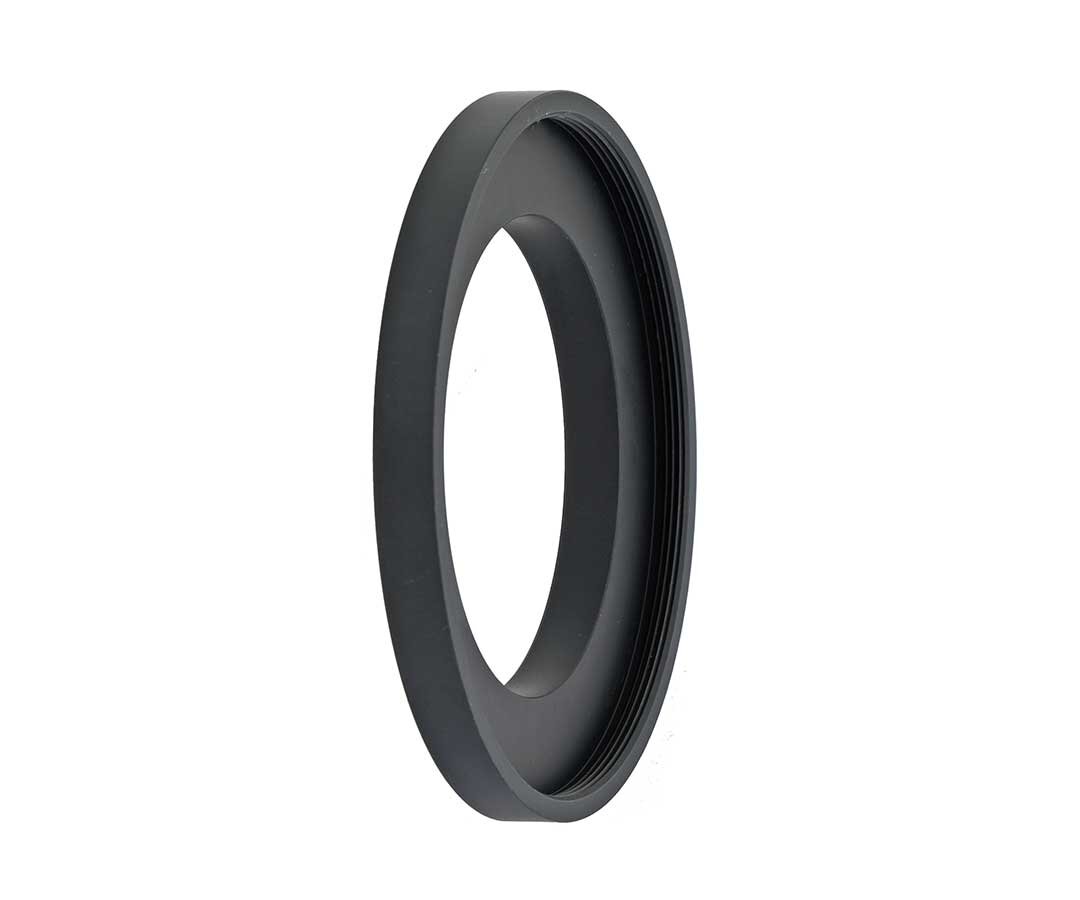

Le reducteur correcteur n'est pas compatible avec les bagues coniques fournies, qui sont un poil trop long. Il faut acheter une bague plane de ce type: (M88 vers M68)
https://www.teleskop-express.de/shop/product_info.php/info/p12618
Ceci est faux il me faut du M86 côté lulu et non du M 88!
bon pour écrire à Pierro-astro!

Sur mon Askar FRA400, le réducteur s'est installé directement dans le porte oculaire sur le filetage M86 de celui... pas besoin de mettre la bague conique qui n'est utile que pour obtenir un tirage suffisant justement lorsque l'on n'utilise pas le réducteur... J'imagine que le montage doit être identique sur la FRA500 puisque le réducteur est identique et le porte-oculaire semble aussi très proche.
Il y a 7 heures, Titophe a dit :
Helas, ce n'est pas le cas: le porte oculaire de bonne qualité de la FRA 500 est encore plus gros que celui de la FRA 400, d'ou ces 3 adaptateurs coniques.
J'ai eu la confirmation de la nécessité d'une bague courte par Michael fong, (le chinois qui réponds aux mels adressé au constructeur ASKAR un premier janvier 😲! )

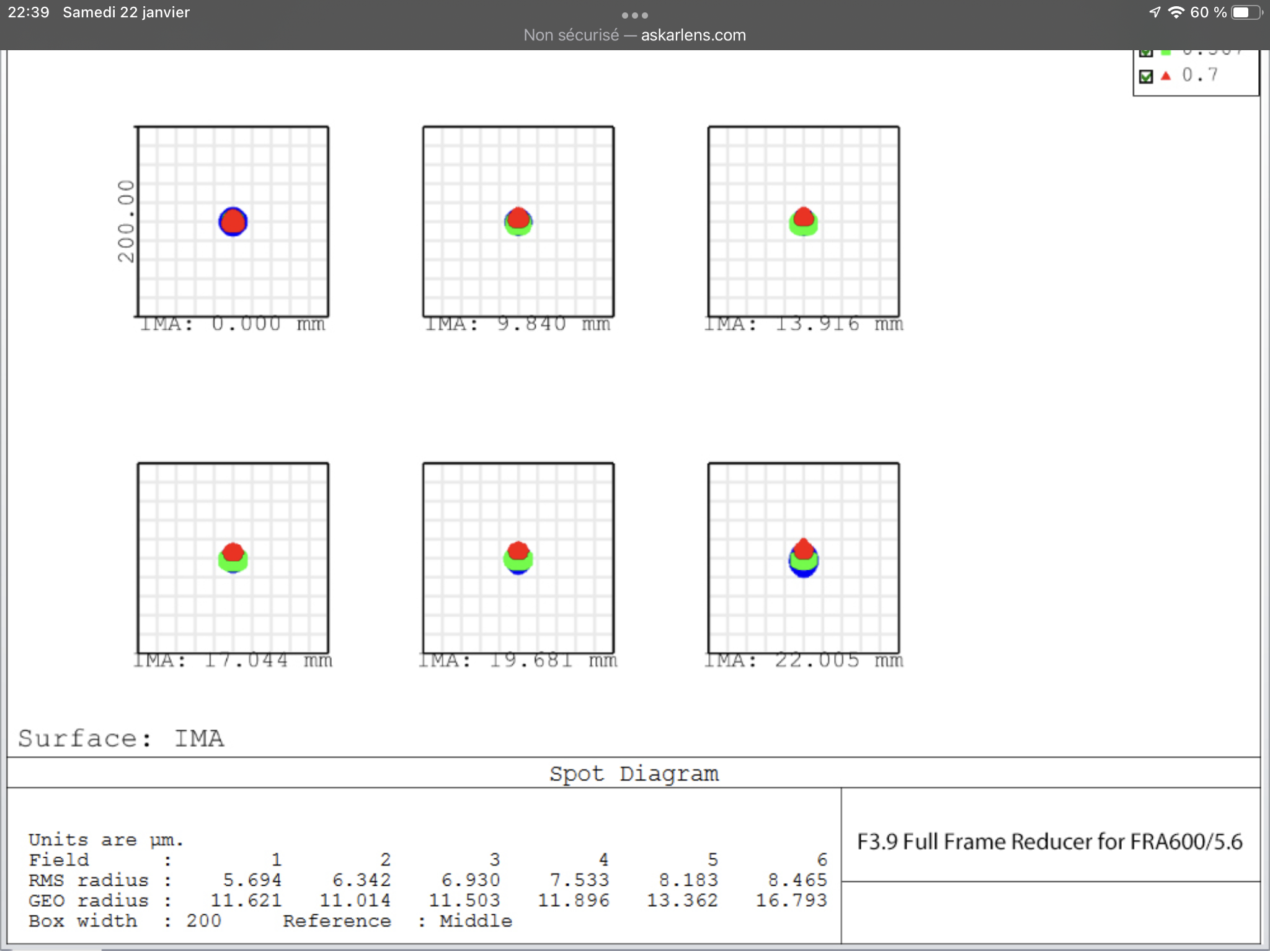

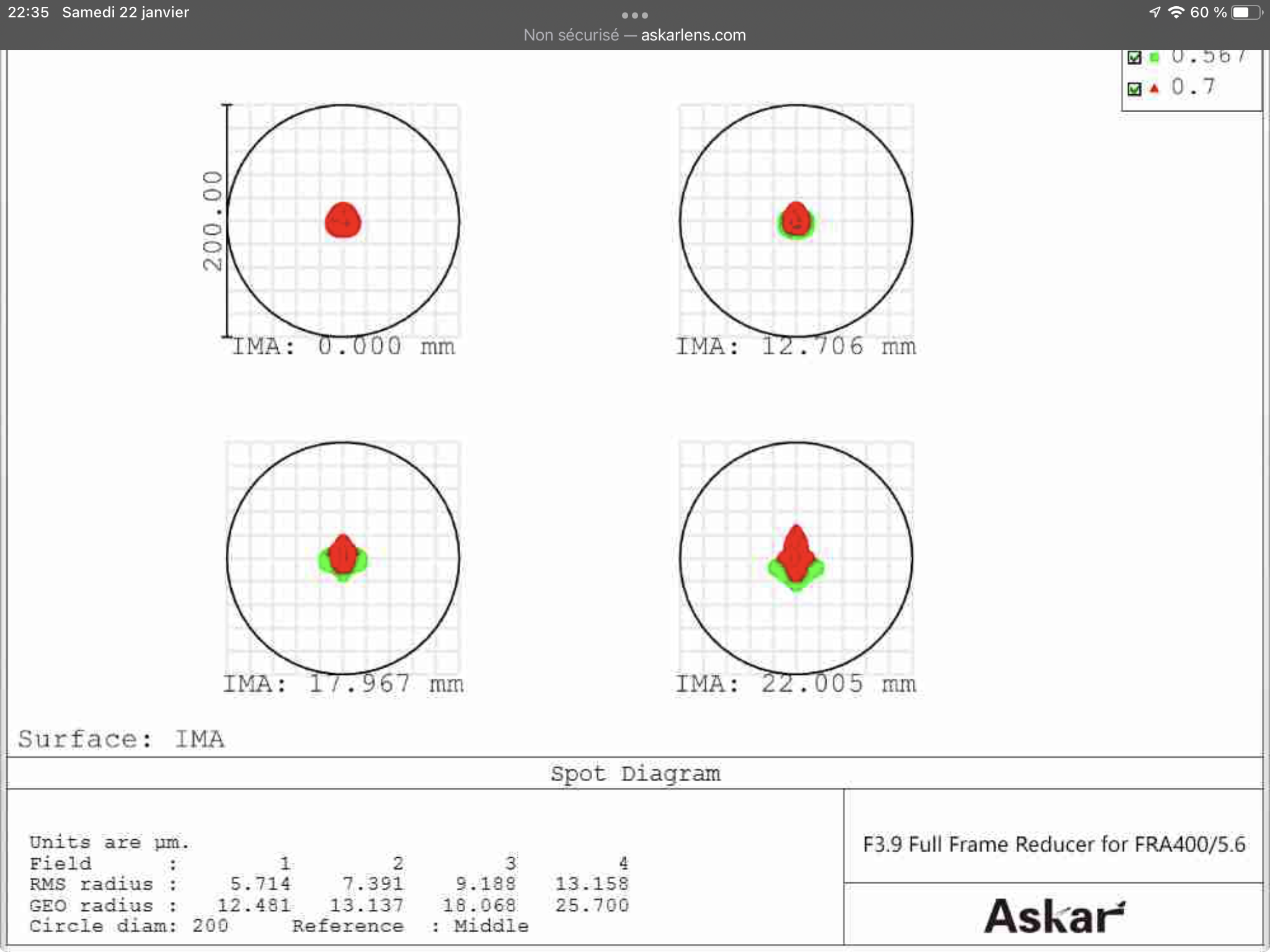

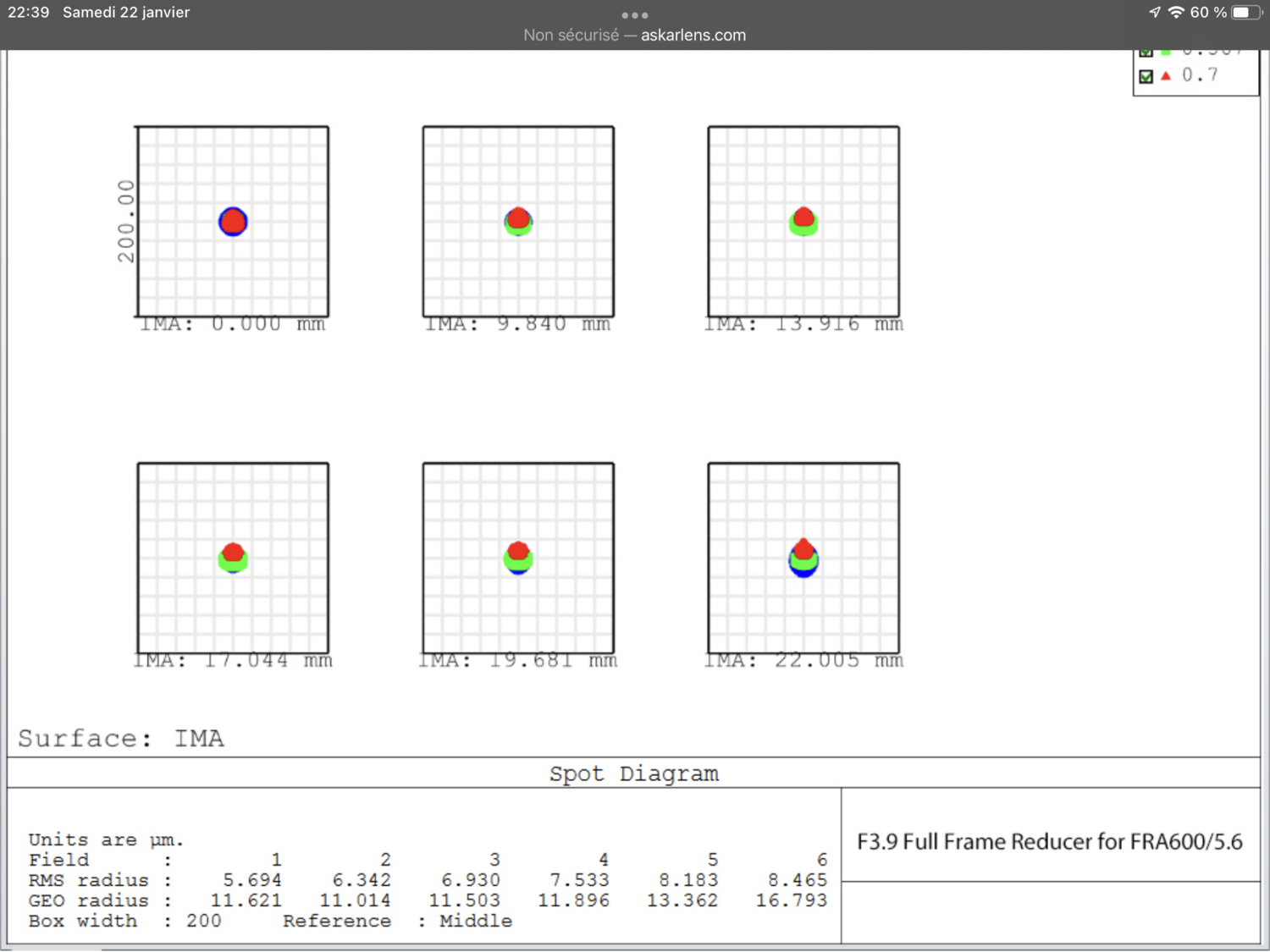

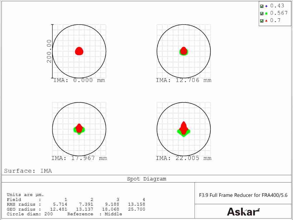

Je viens de verifier un truc:
Voici le spot diagram du correcteur-réducteur:
Comme on le voit les grandes longueurs d'onde (rouge) sont à l'intérieur et le plus courtes (verte) à l'exterieur.

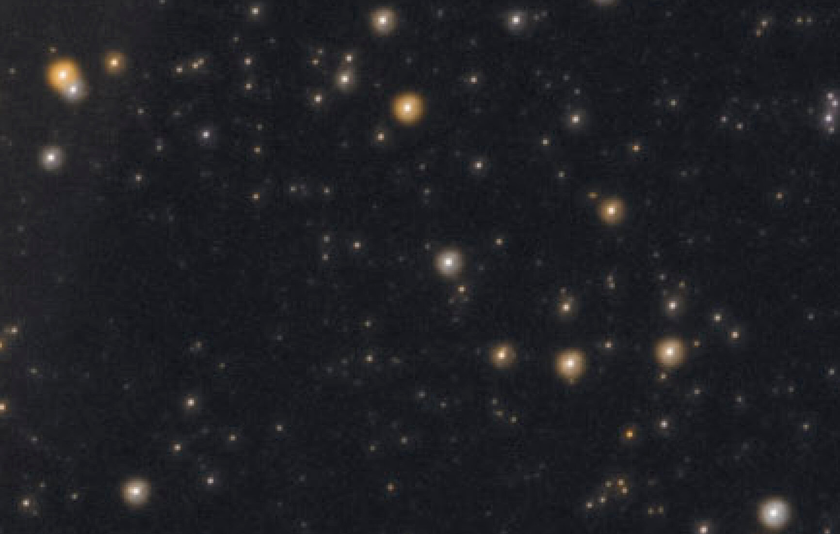

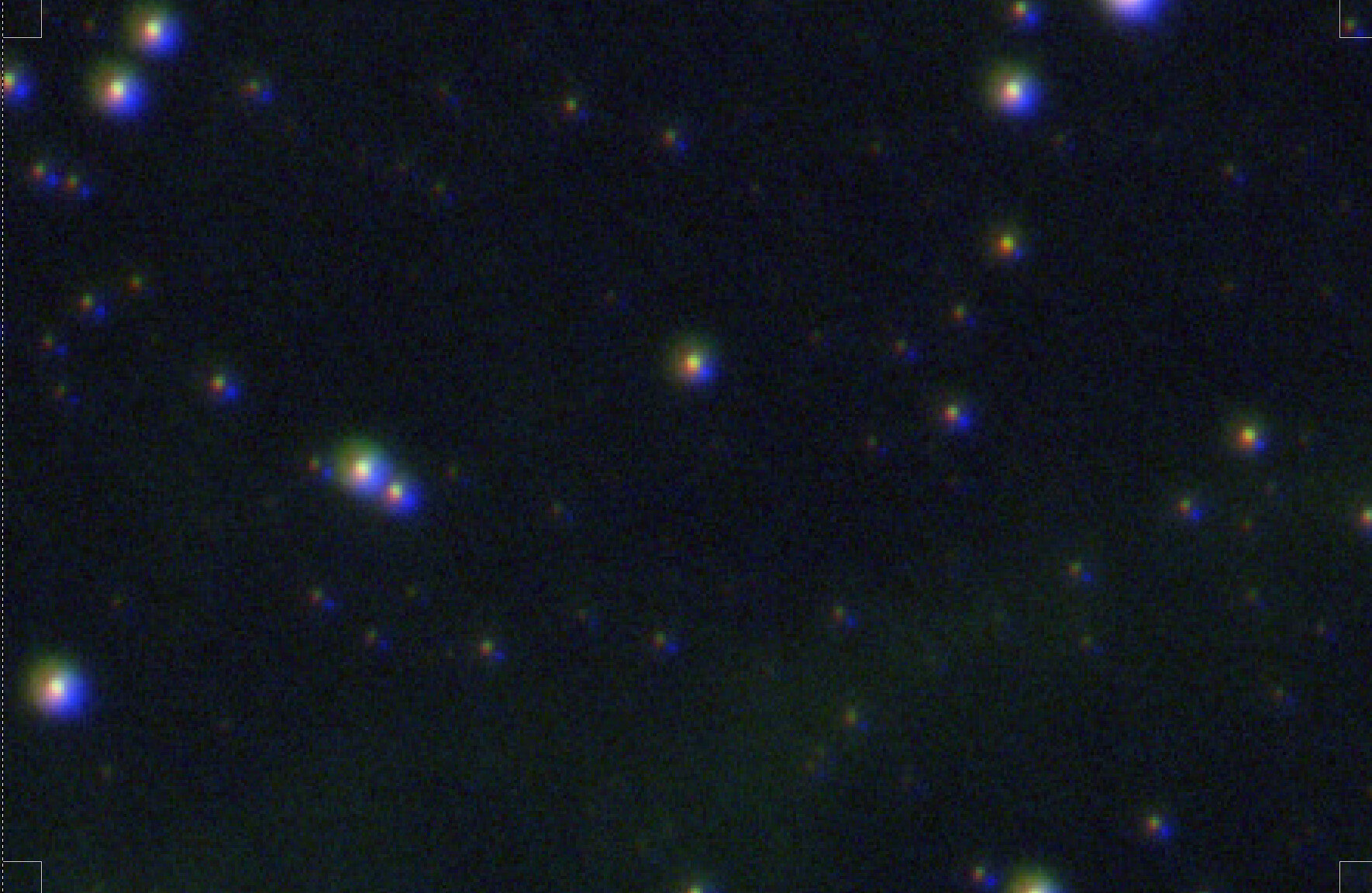

Or voici la tête de mes étoiles en coins d'une ASI 183mm (15,9mm de diagonale):
Si le défaut venait de la lulu, ce serait en surcorrection: théoriquement le SH (environ 656-670 nm) devrait se trouver à l'intérieur comparé au bleu (longueur d'onde de 500nm)
J'ai peut être un filtre à planéité perfectible!
Modifié par chinois02

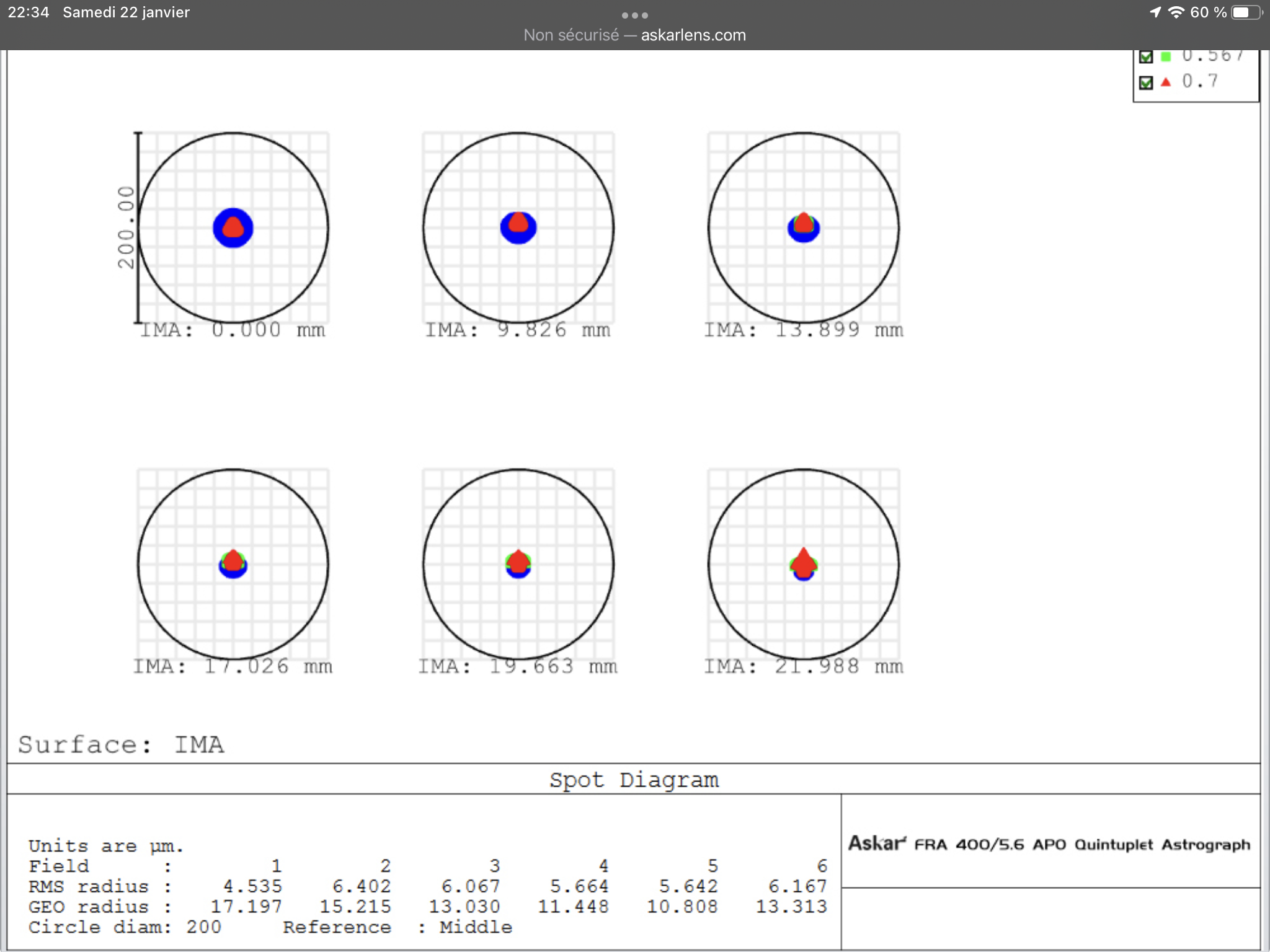

Ce que tu montres c’est le spot diagram du correcteur / réducteur monté sur une FRA400 comme la mienne. Il n’est pas sûr que le comportement soit strictement identique sur la FRA500.
Ce qui est sûr, c’est que sur la FRA400 les spot diagrams avec le réducteur sont meilleurs que sans… il faudra que je vérifie un jour sur la mienne.
EDIT : mea culpa, je viens de revérifier sur le site AskarLens.com, et l’affaire n’est pas si simple : il semblerait que le réducteur dédié à la FRA400 détériore légèrement le spot diagram dans les coins et l’améliore au centre, contrairement à ce qu’il se passe sur la FRA600 avec son réducteur dédié qui joue bien le rôle de correcteur sur tout le champ imagé.
Modifié par Titophe

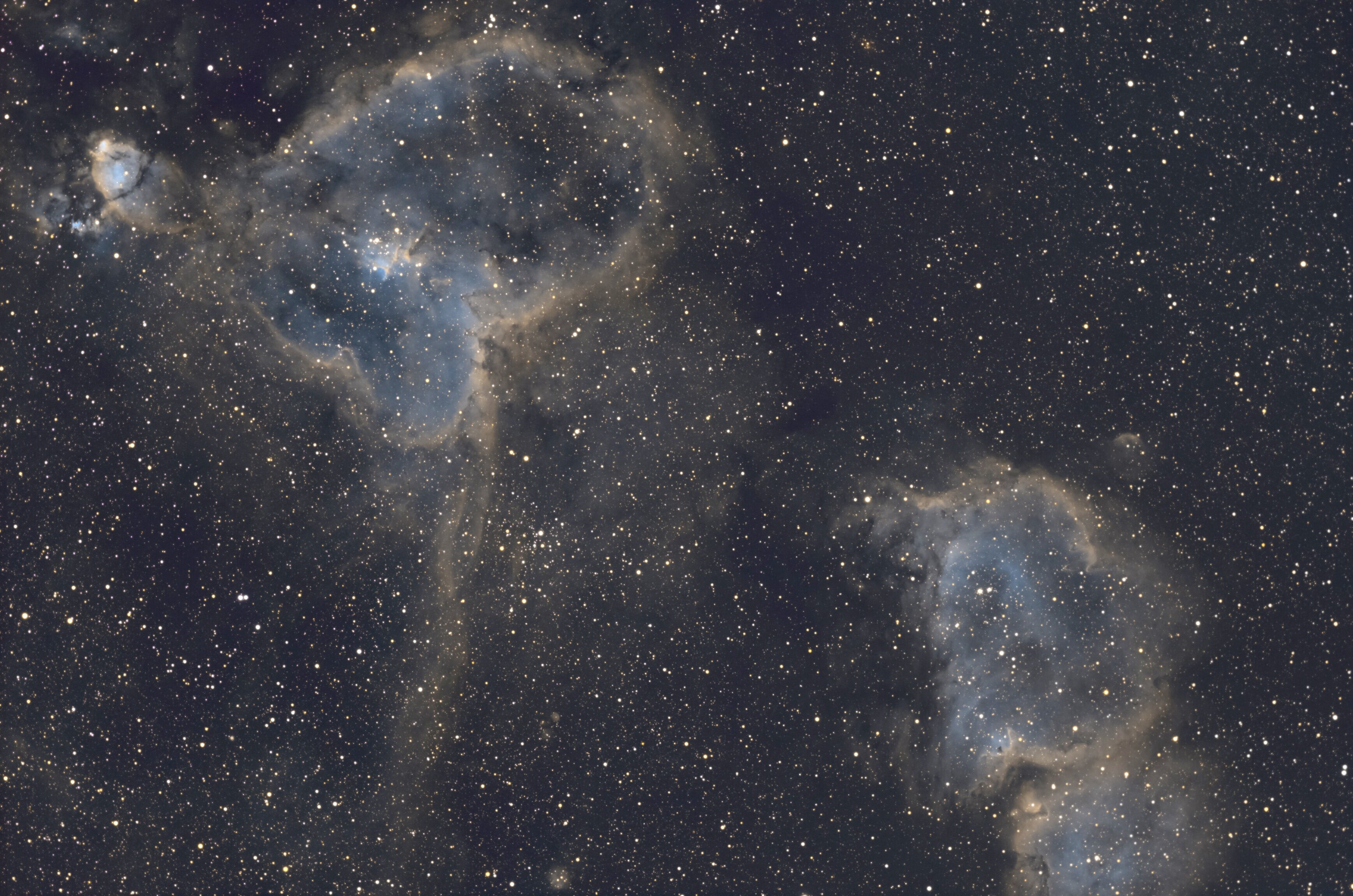

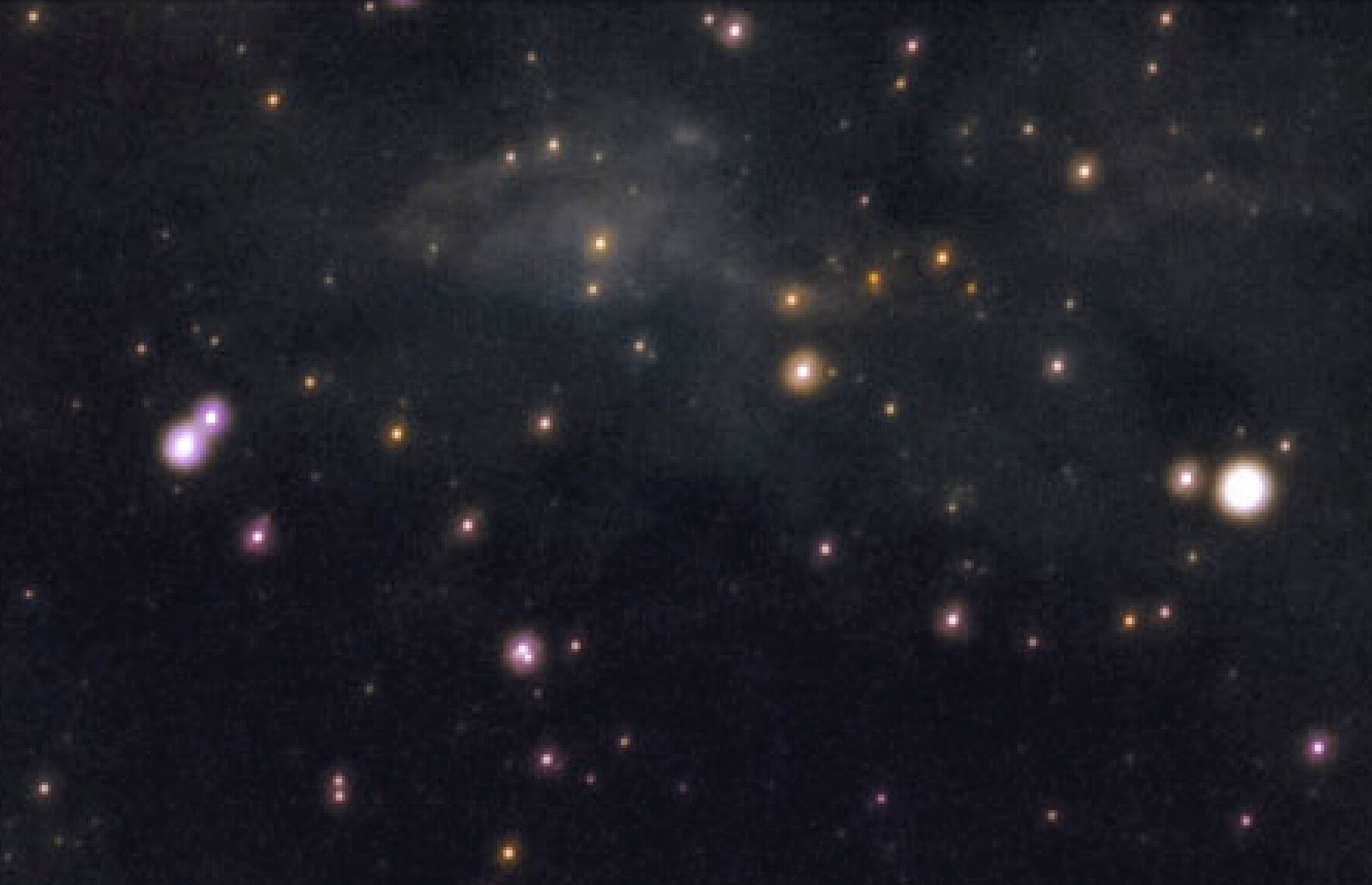

J'ai regardé un peu plus en détail mon image SHO du Coeur et de l'âme... je ne constate pas de halo avec des couleurs différentes suivant l'orientation autour des étoiles. Par contre, et cela ne m'étonne pas ma lunette n'est pas une TOA130 (la seule lunette connue à focaliser les différentes longueurs d'onde au même endroit), j'ai bien un petit écart de focal entre les filtres. Voici le résultat des mesures d'astrométrie sur mes 3 images Ha - OIII - SII :
  • Ha : focale = 279,82mm
  • OIII : f=279,39mm
  • SII : f=280,1mm
Voici un zoom sur 2 coins de mon image...

bonjour
j’ai le même pb d’étoiles avec le bleu vers l’intérieur sur la périphérie de l’image comme sur ta photo. As tu trouvé un moyen pour corriger cela ?
