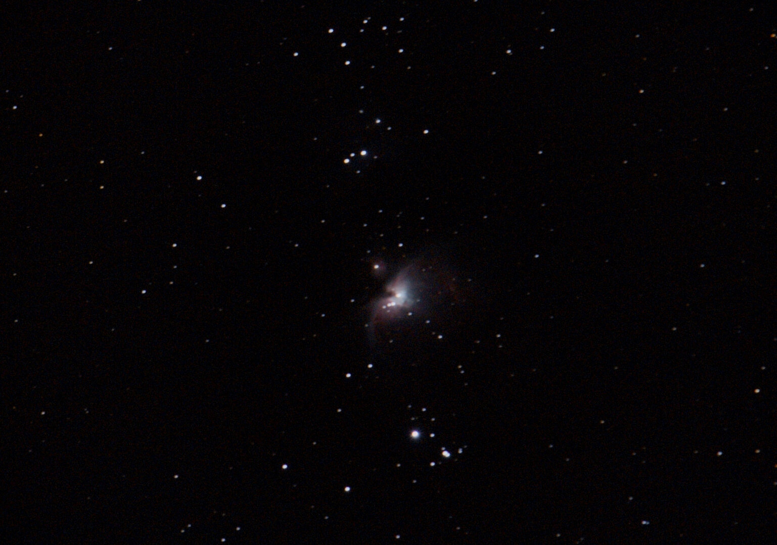

Après avoir fait mes premiers pas avec un Mak 90/1250 sur Eq1 (vraiment bof comme monture mais c'était dans le budget serré)
J'ai pu profiter de jupiter et saturne pour lesquels j'avais fait quelques captures via des vidéo au téléphone puis traitement PIPP et Registrax.
Plutôt satisfait du résultat, et ayant lu pas mal de post sur le forum, j'ai compris que je n'avais que peu de chance et de marge de manœuvre pour faire du ciel profond sur la période actuelles où les planetes ne sont plus bien visibles.

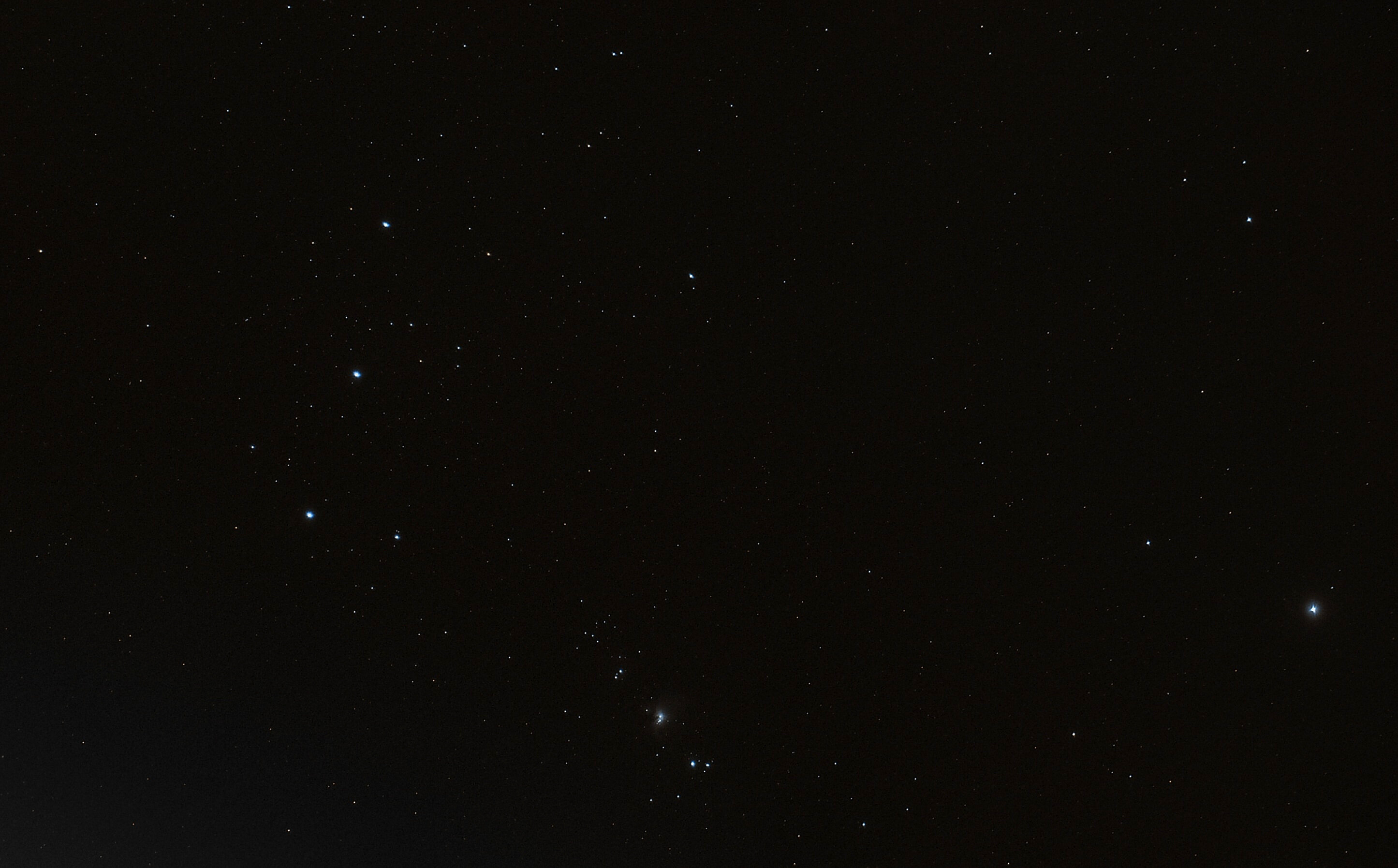

Orion étant la star du moment, je m'y suis risqué avec un Canon 700D et objectif 18-135et trépied fixe sans tracker en suivant quelques tutoriels que voici :
https://www.youtube.com/watch?v=iuMZG-SyDCU&t=3223s----------------------------------
https://www.webastro.net/forums/topic/166799-tutoriel-pour-le-traitement-complet-dune-image-avec-les-scripts-siril/-------------
Après avoir fait 40 photos 2s iso 1600 en raw, MAP, désactivé toutes les aides de l'APN, des darks, des offset, des bias j'ai empilé tout le bordel sur siril et suivi le tutorial (lien précédent), j'ai obtenu l'image en pièce jointe.
(au début avec deepskystacker, que j'ai trouvé plus laborieux et pour un résultat inférieur à celui de Siril que j'utilise maintenant)
Je suis sceptique d'arriver à faire mieux avec ce matériel, pourtant quand on voit le résultat obtenu sur youtube, je suis vert !
Cela doit s'expliquer par plusieurs facteurs je pense :
1) - je photographie au dessus des lampadaires du village où j'habite, ça doit pas aider,
2) - il faudrait faire plus de poses (je fais des séquences de 10 poses avec retardateur, je n'ai pas d'intervalomètre, il faudrait que je branche mon pc pour commander l'appareil photo via le logiciel de canon
3) - je n'arrive pas à passer l'étape où on rentre sous Siril la nébuleuse d'orion :
Cliquez sur Traitement de l'image, puis sur Étalonnage des couleurs, puis sur Étalonnage des couleurs par photométrie... :
Siril me dit qu'il n'arrive pas à trouver des étoiles correspondantes pour s'aligner.
4) matériel qui atteint ses limites, et on peut pas faire beaucoup mieux avec.
5) il est préférable de zoomer au max sur la nébuleuse, mais de réduire le temps d'expo pour ne pas avoir de filé
j'ai compris qu'une monture équatorial avec suivi était la clé du succès, je prends les espèces, les chèques, les virements paypal, et la cryptomonnaie s'il y a des mécènes pour mon loisir !
Si vous avez des conseils avec ce set up je suis preneur.
Je suppose que ton objectif est un Canon EF-S 18-135mm f/3.5-5.6. Donc à 18 mm il ouvre à f/3.5 et à 135 mm il ouvre à f/5.6.
A 56 mm il ne doit plus ouvrir qu'à f/4 environ. La règle NPF appliquée à ton 700D donne les temps de poses suivants :
  • 18/3.5 : 13 s
  • 56/4.0 : 5 s
  • 135/5.6 : 2.5 s
Autrement dit tu peux poser plus longtemps que 2 s sans que les étoiles ne soient allongées.
Pour l'intervalomètre, je te suggère d'utiliser Magic Lantern qui fonctionne avec le 700D :
https://builds.magiclantern.fm/700D-115.html
Vu ton équipement très léger, facile à transporter et à installer, je te conseille de trouver un coin éloigné des lampadaires.
En tous cas ta mise au point est bonne, ce qui est déjà un très bon point ! As-tu utilisé un masque de Bahtinov ?

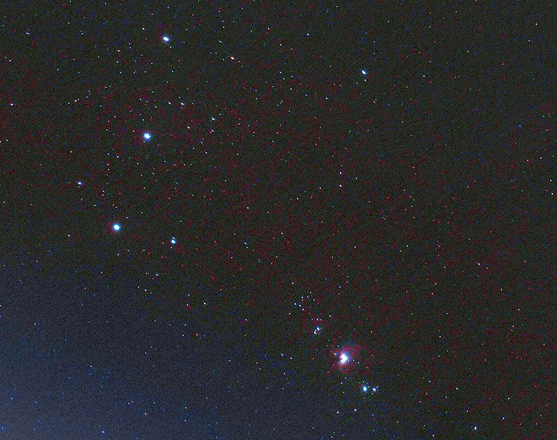

Non, ça ne marche pas comme ça. En RAW, le réglage ISO n'a pas beaucoup d'influence sur le résultat final après traitement. Tant que tu restes entre 400 et 3200 c'est OK.
Pour M42 on peut effectivement avoir une zone surexposée, mais pas avec des poses de seulement quelques secondes. Normalement, pour compléter une série de poses de 2 minutes, on en fait d'autres de seulement une dizaine de sec. pour 'décramer' le noyau de la nébuleuse. Donc avec une durée de 5 sec, pas de souci.
Ton image est pauvre surtout parce que tu n'as pas posé assez longtemps. Tu pourrais choisir un temps unitaire de 5sec à cette focale et surtout augmenter la durée globale. Idéalement il faut plusieurs heures pour révéler les nébulosités dans M42. Et quand on image à l'objectif, il est intéressant de fermer le diaphragme d'un cran, ce qui permet d'avoir des étoiles plus ponctuelles et un meilleur contraste, au prix d'une légère perte de signal. Donc par exemple si tu peux régler f/3.2 alors tu choisis la valeur suivante: f/4.
Ensuite, lors du traitement il faut révéler les détails en corrigeant les gradients, en réglant les couleurs, en 'tirant' les niveaux, en réduisant le bruit, etc.
Rien qu'en tirant les niveaux de ton image, on commence à deviner des nébulosités (ci-dessous).
Un intervallomètre ça coûte vraiment pas cher, on en trouve sur eBay. Exemple: https://www.ebay.fr/itm/281290571298?hash=item417e397e22:g:c4UAAOSw7NNT9zsp

Je pense qu'un point d'amélioration facile est d'augmenter le temps de pose (comme conseillé) mais également le nombre de pose. La tu as à peine 1'30". Sur le tuto de Nico Carver, pour avoir du résultat il faut beaucoup de poses, pour avoir un temps d'exposition total de l'ordre de l'heure.
J'ai également démarré comme ça, on obtient des résultats déjà sympas. Le gros problème est le traitement, car à temps de capture équivalent, tu vas avoir 4, 5 ou x fois de photos qu'avec une monture.
Pour l'étalonnage des couleurs, SIRIL a du mal avec les très grands champs. Il n'a jamais réussi à faire la résolution astrométrique pour mes photos à 50mm de focale. Ce que je fais c'est une capture d'écran de SIRIL, dans le canal avec le moins de gradient possible, et je l'upload sur https://nova.astrometry.net/upload. Le site mouline (ça peut prendre plusieurs minutes) mais normalement il va reconnaitre le champs, et dans les résultats tu as les coordonnées du centre du champs (Ra pour ascension droite et Dec pour déclinaison). Dans SIRIL, tu rentres ces coordonnées dans la fenêtre d'étalonnage par photométrie et en général ça passe. Sinon hésite pas à ajuster la focale.

Si tu veux progresser, je te conseille d'acquérir une monture motorisée. En occasion, ça se trouve pas très cher. Une NEQ3 avec juste un moteur AD suffit déjà pour obtenir de très bons résultats à l'objectif.
Déjà ton EQ1 pourrait permettre de passer à une trentaine de secondes unitaires à cette focale. En revanche, évite le moteur 'de tournebroche' à 50€ pour EQ1-EQ2 car la vitesse n'est pas du tout stable. Il faut un moteur piloté à quartz (avec une petite 'raquette' de commande).
L'APN se monte à la place du télescope, sur une tête à rotule qui permet un pointage facile. Mise en station approximative à la boussole, ça suffit.
Dès que tu obtiens des brutes nettes en 30" de pose unitaire, tu peux exploiter à fond l'APN et obtenir de très belles astrophotos pour un budget minimal. 🙂

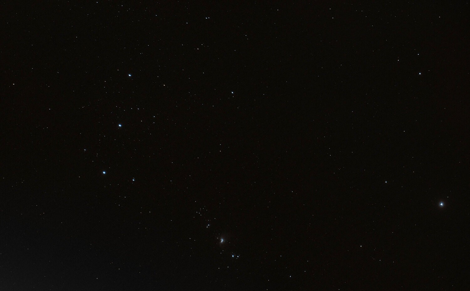

Il y a déjà du mieux avec vos conseils. Pleine lune par contre donc il doit y avoir moyen de faire un peu mieux !
80 brutes focale 135, 2s d'expo, f/6.3, iso 3200, 10 Darks, 10 Offsets, 10 flats.
A suivre avec une monture motorisée... je pense effectivement à termes une NEQ3 avec AD serait bien, je vais patienter !
J'ai aussi vu un tracker mécanique pas cher LX3 mais il y a peu d'avis dessus mais ça tranche avec la Star Adventurer qui est  quasiment au prix d'une NEQ3 + motorisation
Ben voilà, c'est parti! 👍
Pour les flats et surtout les darks, essaie d'en faire plus; au moins une vingtaine. Les flats, c'est vite fait mais les darks, ça prend plus de temps. Cela dit, tu peux les faire à la maison à un autre moment, même la journée. Tant que la température est similaire, c'est OK (dans le frigo par exemple).
Pareil pour les flats, tu peux les faire le lendemain. Avec un objectif photo c'est très facile, il suffit de poser une feuille blanche sur l'ouverture.
Attention: trop peu de darks, ça corrige plus ou moins le signal thermique mais en ajoutant du bruit à l'image...
Par ailleurs, il faut beaucoup plus que 10 offset pour que ce soit vraiment efficace, disons une centaine. C'est vite fait mais ça ralentit un peu le traitement.
