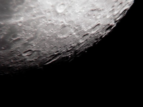

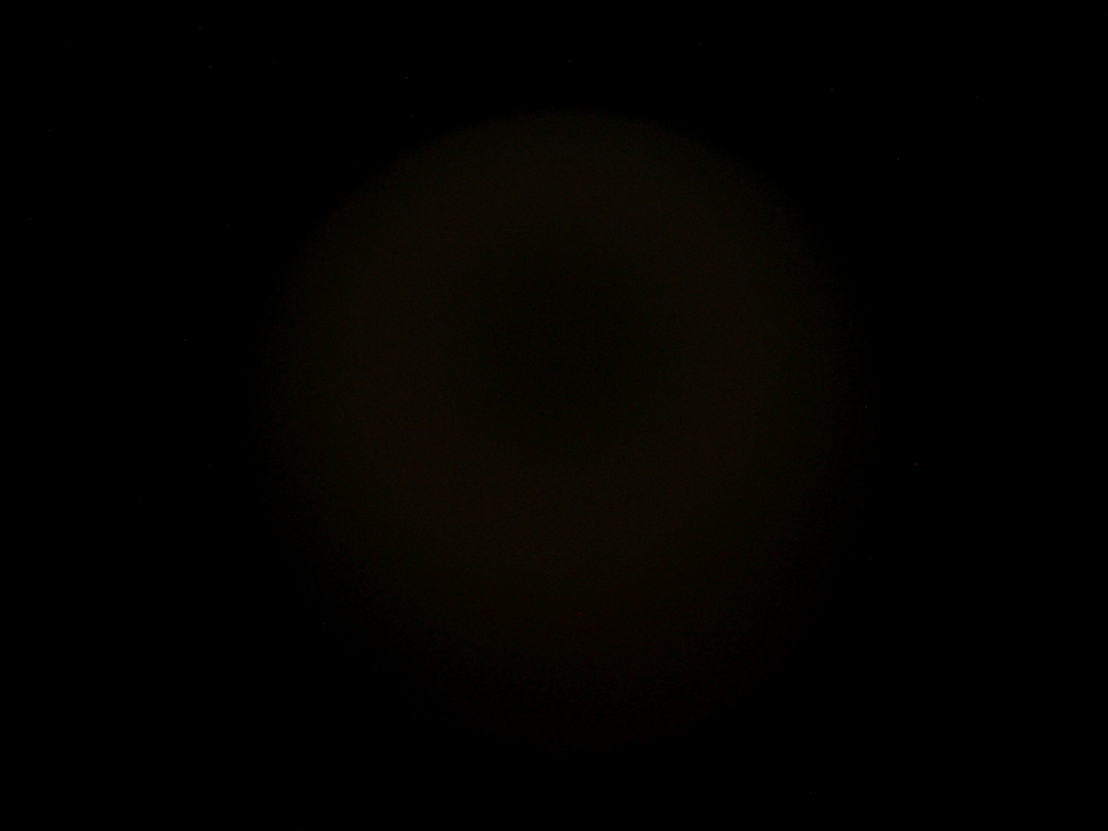

je vais mettre 3 photos
_la Lune
_saturne
_CIEL PROFOND (ENFIN LE NOIR ABSOLU)!!!!:be:
les photos sont traitées par photofiltre et registax (j'avoue ne rien y comprendre en registax):wub:
toutes les photos sont prise en projection avec un APN compact et un oculaire de 20 sauf pour la lune qui est de 10
Je n'ai pas d'explication mais ta saturne, je l'aime bien !

Sur les photos filtrées, je ne pourrai rien te dire... Est ce que tu peux mettre 1 photo brute sabs traitement sortant de l'appareil ? Celles que tu as mises sont compressées à mort.
Bizarre .... :?:
Il n'y a pas la moindre information sur cette photo ... Même en essayant d'ajuster les seuils sous Iris, ça ne donne rien ... T'as enlevé le cache du tube ? :p
Bon, plus sérieusement, il y a peut-être un problème de réglage de l'appareil. C'est quoi au fait ton APN ?
Capitaine, la photo donnée est certainement le résultat d'un traitement ou autre (totof parle de registax). Il s'agit peut être donc d'une erreur de manip de traitement. C'est pour ça que je demande une image brute non compressée. Rien qu'avec ça, on pourra immédiatement dire si ça marche où si l'appareil a un "problème" car, quoi qu'il arrive, sur une pose de 10 à 30s, il doit au moins y avoir du bruit.
Sur la dernière photo, tous les pixels sont à R=0, G=0, B=0. Bref, il n'y a rien de rien. Même avec le cache, on aurait au moins le bruit, comme l'a dit Newton. Avoir tous les pixels à 0 est impossible. Même avec une pose de 0 seconde, on aurait un bruit de lecture. Là, rien de rien. Le problème n'est donc pas d'ordre astronomique. Comme Newton, je pense plutôt à un problème de manipulation du logiciel.

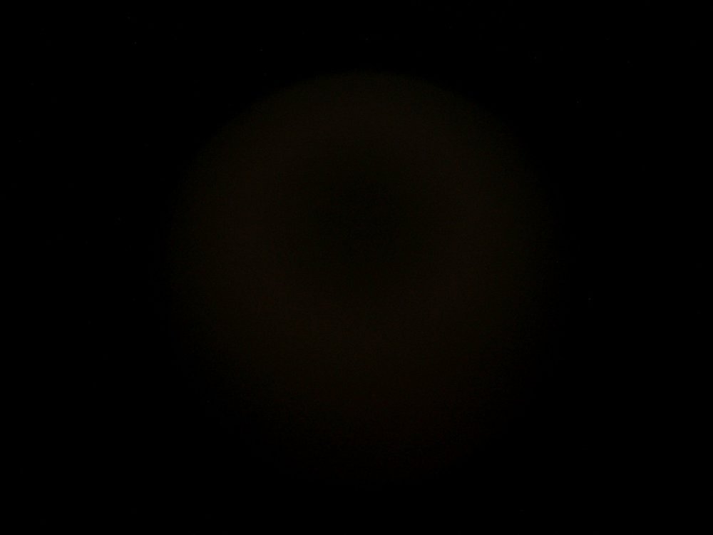

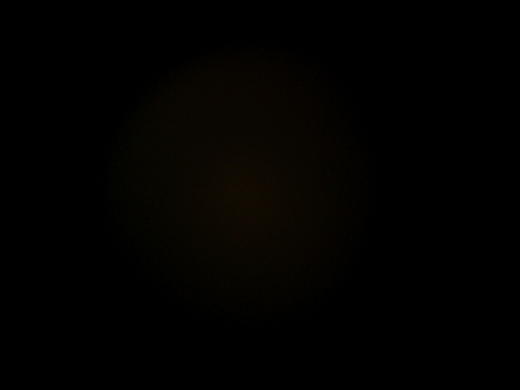

en voici trois nouvelles qui ont l'air un peu mieux, si quelqu'un peut m'expliquer comment faire ressortir les étoiles sur registax:?:
merci a tous
Sur la 2è image, on voit faiblement une zone de vignettage et, au milieu, une étoile complètement défocalisée. Apparamment.
Comment as-tu fait la mise au point ?
j'ai pointé une étoile, ensuite j'ai essayé de prendre des photos en direction de la contellation de la vierge,
mais sur l'ecran de l'appareil je n'arrive pas à avoir une etoile dut à leur faible luminosité, donc pour le pointage c'est au piff, ce week end j'en prendrais des nouvelles, et je vous les montreraient
Oui, Bruno a vu juste. On distingue un halo sur la seconde image qui s'apparente à une étoile défocalisée.
Le soir tu vises d'abord un objet brillant, une étoile de 1ere mag, ou Saturne. Vérifies la MAP sur l'écran de l'APN. Zoomes un peu (1 à 2X) pour aggrandir le cercle de l'image. Débrayes l'autofocus sinon l'apn va "chercher" une mise au point.
Il te reste à faire un second pointage vers une zone du CP sans toucher au réglages précédents... et faire des poses, des essais en vérifiant le rendu sur l'écran de l'apn..

Non, pas Saturne ! Une étoile brillante ! Sur tes photos précédentes, tu n'as pas fait la mise au point. Donc, d'abord, tu pointes Arcturus (quelque chose de brillant mais stellaire) et tu déplaces la mise au point avec la molette jusqu'à ce que tu arrives à voir quelque chose (quand une étoile n'est pas au point, sa lumière est diluée, de sorte qu'on risque de ne rien voir). Quand tu vois un grand disque blanc avec un trou noir au milieu, tu joues sur la molette pour le réduire de plus en plus (il va devenir de plus en plus lumineux). Tu t'arrêtes quand tu es sûr que l'image est parfaitement au point. Maintenant, tu ne dois plus rien toucher : ni la molette de mise au point (surtout pas !), ni l'appareil photo (ne l'enlève pas, il faudrait tout recommencer !) Vise un objet que tu as envie de photographier. Tiens, par exemple M13 : on le voit au chercheur, et si tu as pris soin d'aligner précisément ton chercheur, il suffira de centrer M13 au chercheur pour qu'il soit sur la photo. Maintenant que l'appareil est au point, les étoiles vont apparaître et seront fines.
Je viens de relire ton premier message. On parle bien de ciel profond, n'est-ce pas ? Car si ton but est de photographier Saturne, évidemment, ce n'est plus la même chose (il faut pointer Saturne et mettre au point jusqu'à ce qu'elle soit nette).
Pourquoi utilises-tu la projection par oculaires en ciel profond ? Parce que ton appareil photo n'est pas reflex ? Attention dans ce cas à choisir un oculaire de longue focale (faible grossissement) sinon le champ va être minuscule et il faudra un temps de pose énoooooooorme pour qu'on y voit quelque chose. Ce n'est pas le même oculaire que pour Saturne ou la Lune, surtout pas !
