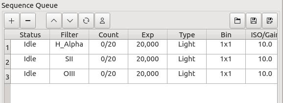

Rien à faire. Voilà la séquence sauvegarder dans l'onglet Capture:

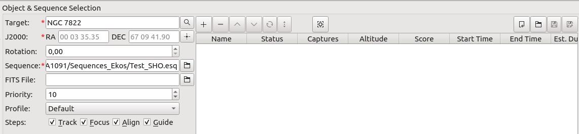

VoilĂ  l'onglet planification:
Et je ne peux rien lancer, le bouton Start Scheduler reste grisé. Je m'attends à retrouver les 3 séquences dans la fenêtre de séquence mais nada ! Je précise que je fais cela en mode simulation avant de me lancer en réel.

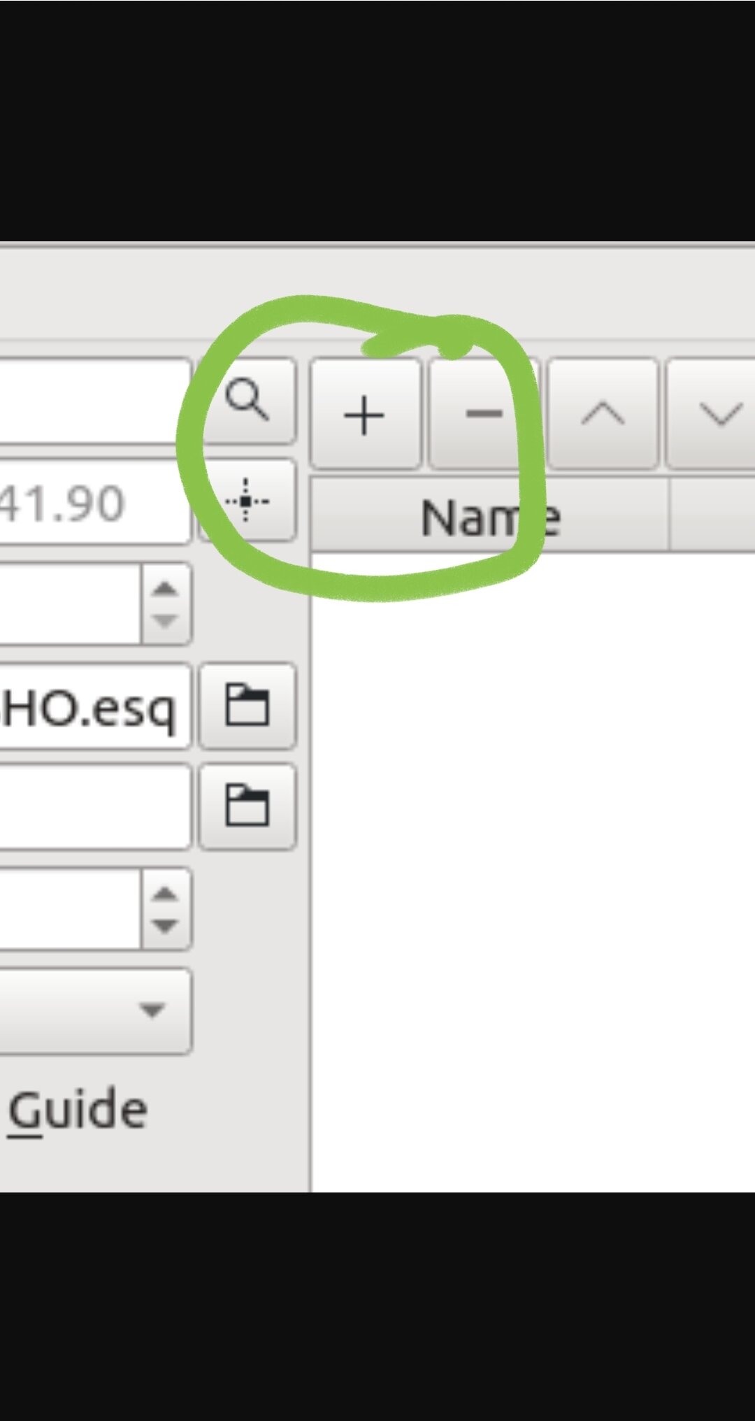

Il faut ajouter le job avant !
Oui, le plus. C'est identique à une création de séquence. Ça garde aussi le "asap" et les limités ainsi que les procédure d'ouverture/fermeture du job, dès que tu appuis sur le plus. Un peu comme, le fait la séquence avec les option de guide et de mise au point (2", delta°, ect...)
