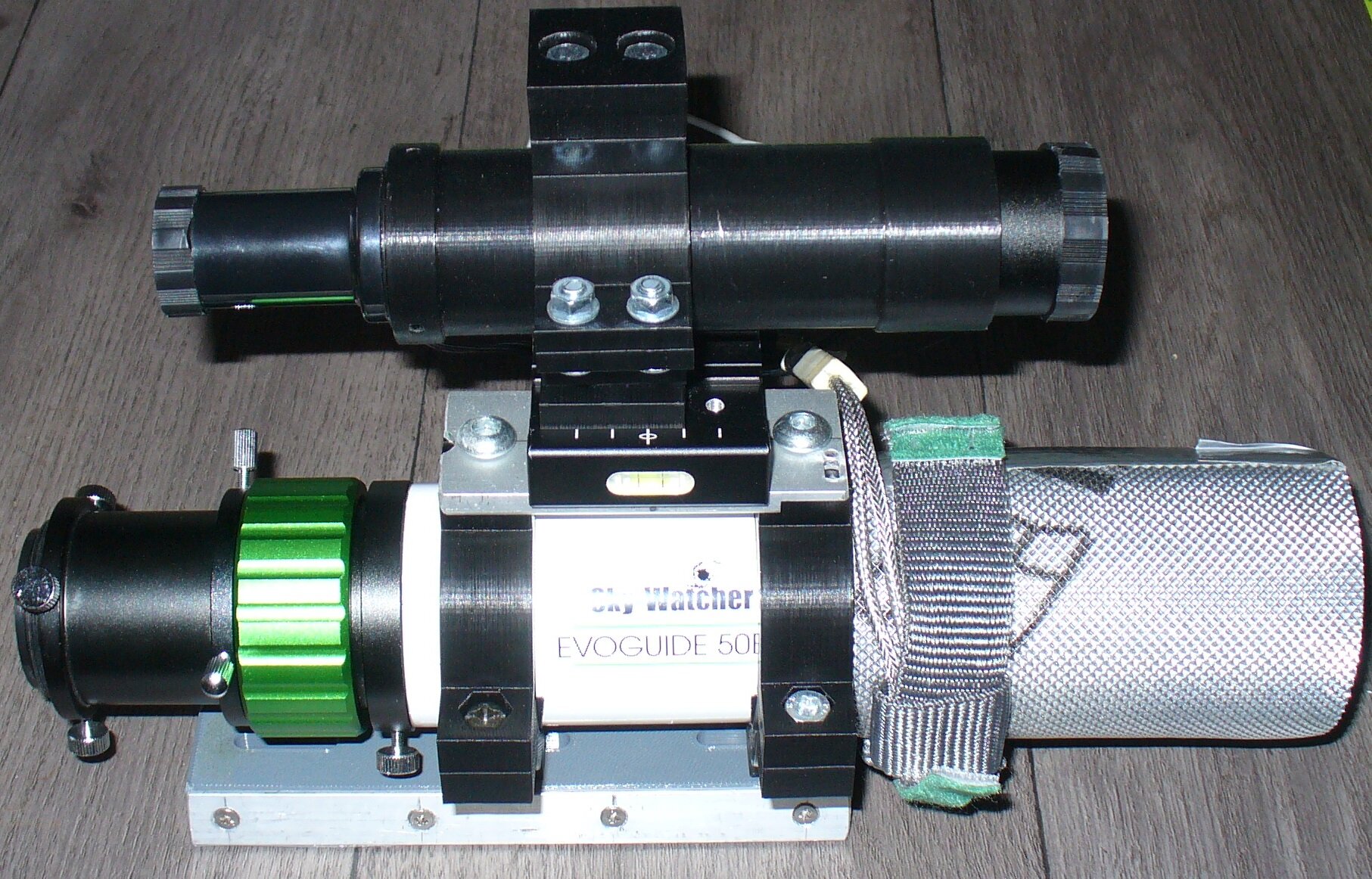

et une image de mon setup : la lunette 50ED et le chercheur 6x30 pouvant recevoir une caméra de guidage. Les supports et la queue d'aronde on été faits en impression 3D.
Magnifique image ! Bravo ! et très sympa le chercheur, j'en ai fait un aussi comme celui là, je le montre dans mon message suivant

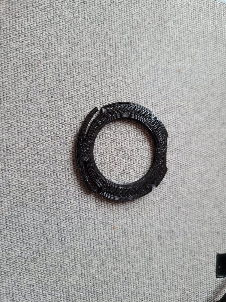

Par la suite, j'ai monté le filtre sur une pièce imprimé en 3D pour mettre un filtre 1.25 directement devant le capteur de l'APN
Cela fonctionne extrêmement bien, même mieux que prévu car je m'attendait à avoir du vignettage et il y en a pas. Du coup, j'ai décidé de ne plus prendre de filtres pour APN, et de ne prendre que des filtres 1.25, adaptable aux APN, et qui sert pour mes caméras ou une future caméra refroidie. Seul inconvénient , on ne pas utilisé d'objectif photo.

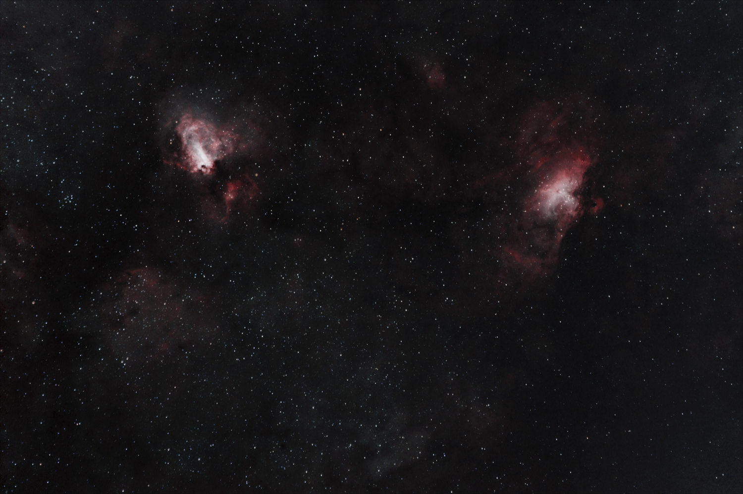

J'ai donc enchaîné une suivante sur les dentelles du Cygne, avec le filtre Dual-Band sur l'adaptateur imprimé en 3D, toujours avec le 1300D, la Star Adventurer, ISO 1600, 73x151s (~3h), 30 DOFs, traitement HOO Siril et ajustement Photoshop.
Le résultat est génial ! Mis à part les étoiles allongées (c'est mon défaut principal sur toutes mes images ^^') je suis extrêmement content !
J'en ensuite visé la nuit suivante M16 et M17 qui rentrent toutes les deux dans le champ de la 50ED, avec la même configuration que l'image précédente, 103x120s (206min), ISO 1600, 40 darks, 30 flats et offsets, traitement Siril HOO, et ajustement Photoshop.
Et dans la même nuit, j'ai enchaîné vite fait sur le Croissant (NGC 6888), toujours en HOO, même configuration, 15x120s (30min), même DOFs, et même traitement :

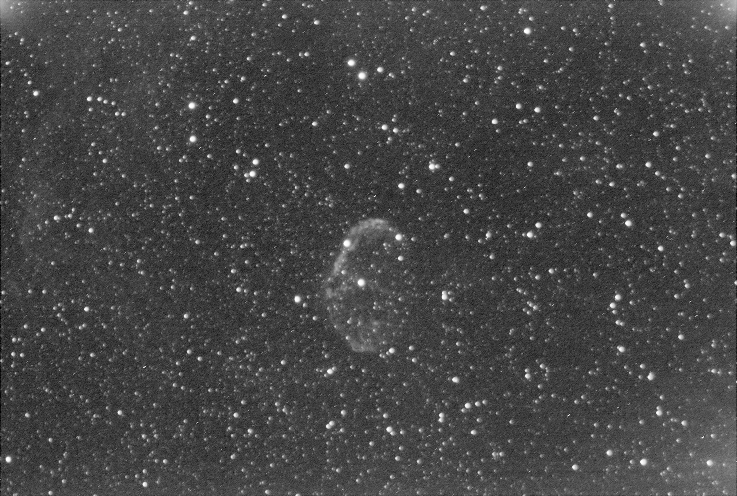

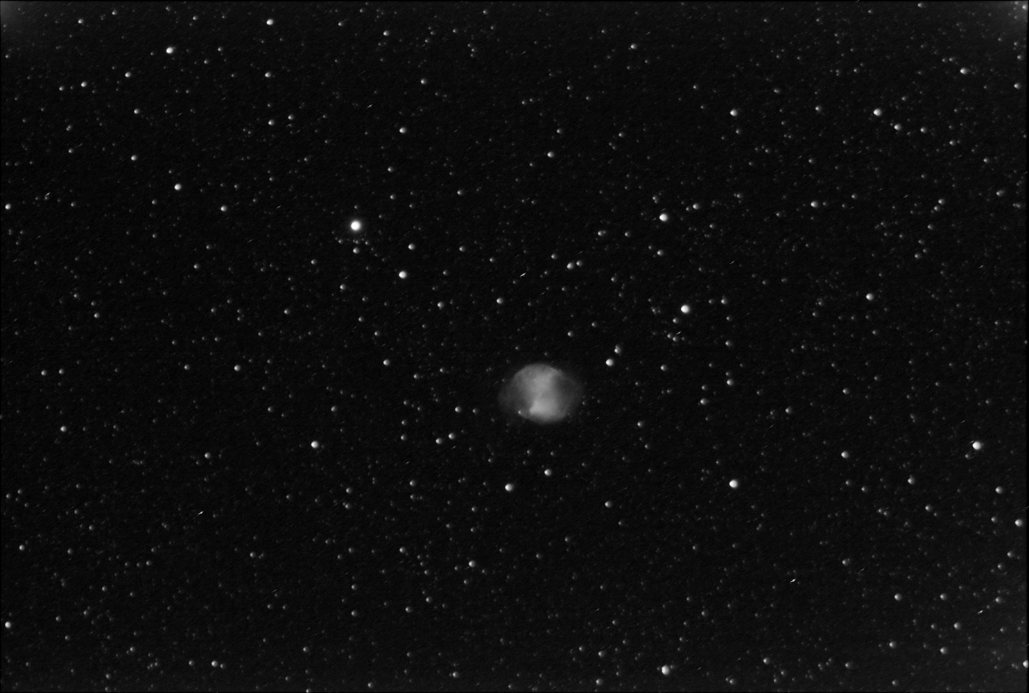

J'ai ensuite fait une soirée en septembre où j'ai fait du visuel assisté avec une 178MM de Rising Cam, la 50ED, directement montée sur l'EQ-6, avec le filtre Dual Band ZWO, en bin x2, gain 2515.
Voilà les images directement issus de Sharpcap (M27 : 230x4s , NGC6888 : 66x8s, Dentelle : 82x8s, M16 : 104x8s)
Stack_230frames_920s_WithDisplayStretch.thumb.png.820372520a6eafe5aea43bc250548770.pngStack_66frames_528s_WithDisplayStretch.thumb.png.99cfe78e83750eaa4fb5ad8ed50a5634.pngStack_82frames_656s_WithDisplayStretch.thumb.png.33c804be49bad6d051b77e6606eea5e0.pngStack_104frames_832s_WithDisplayStretch.thumb.png.e93431fb486df211a1fa11f68cb40972.png
Bon.. c'est lumineux, on a du détails mais les étoiles sont immondes... En fait je n'avais pas du tout le bon tirage, et aussi sûrement un gros tilt, ayant fait ça très vite fait 😅
Mais ça donne une idée du champ qu'on a avec une caméra à petit capteur et la 50ED.
Bref, voilà mes résultats avec cette petite lunette que j'aime encore beaucoup (elle est pour moi irremplaçable !), et j'ai hâte de faire du SHO avec ma nouvelle petite caméra mono !

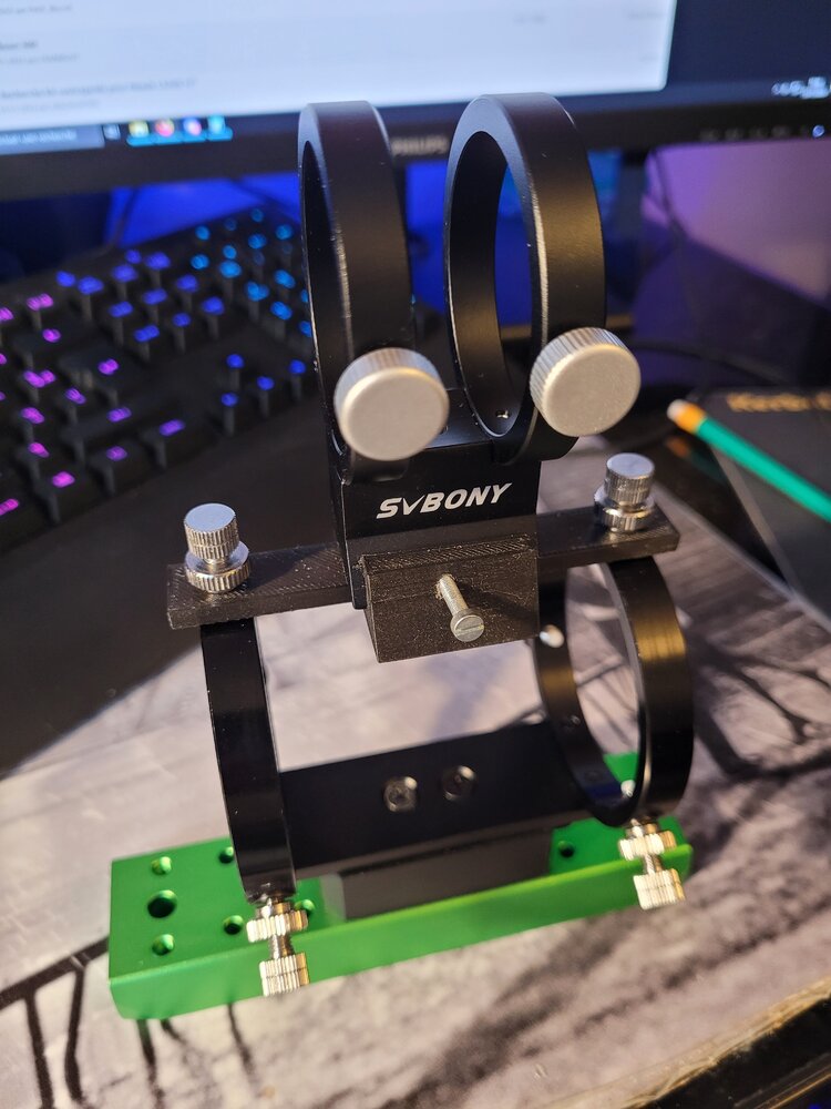

J'ai aussi imprimé un adaptateur à mettre sur les anneaux de la 50ED pour avoir un support de chercheur :
J'y mets une lunette de 30mm de Svbony pour faire de l'autoguidage.
Je vous mettrai le fichier stl si jamais je le retrouve 😅

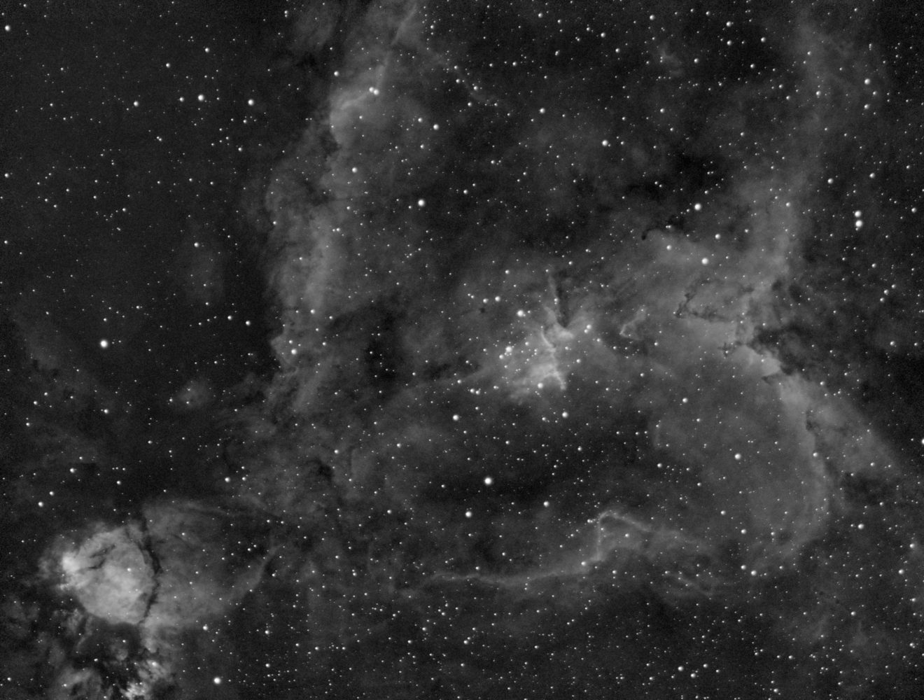

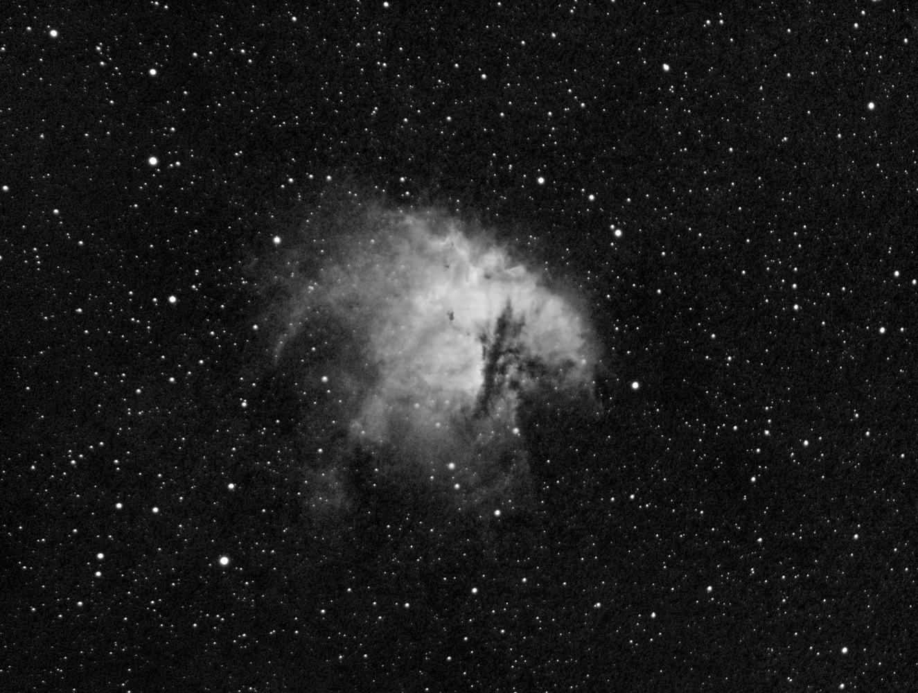

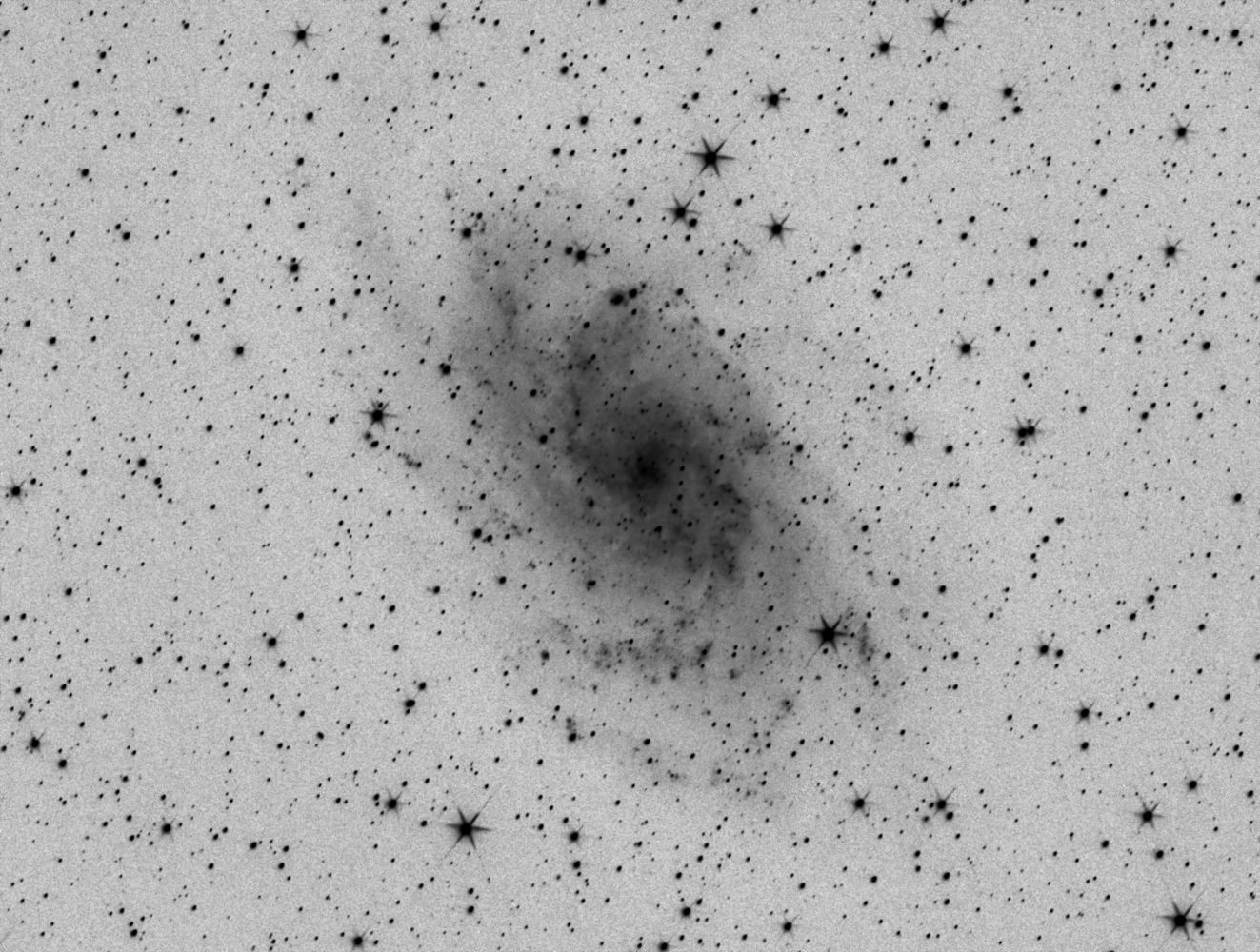

Nouvelles images faites avec ma nouvelle caméra, la Player One Apollo-Mini, caméra monochrome très sensible en Ha.
Ma première image avec la 50ED est sur M33, filtre l-pro, sur Star Adventurer avec une roue à filtre assez lourde qui a causé un gros tilt, 60x60s, gain 250 :
1087297307_M3350EDNB.thumb.png.99cc3e9805063827b393f1be6c9ce27f.png1038392324_M3350ED.thumb.png.cbb378ec5236c3ff341f0eace3b2f155.png
Ensuite NGC 281 en Ha avec le même matériel, en 98x60s, gain 300 :
Et IC1805 en Ha, de la même façon, 262x60s, gain 300 :
Mes images souffrent d'un tilt (d'après Siril), que j'essaierai de corriger avec la bague de tilt intégré à la caméra
Toujours aussi content de ma petite lunette, que je peux sortir rapidement et qui marche très bien avec ma caméra !

Bonjour, j'ai suivi avec beaucoup d'intérêt ce sujet car, je compte m'offrir cette petite lunette montée sur la star adventurer, toutefois j'ai encore que peu de connaissance dans le domaine de montage/fixation, ce qui me pousse à vous poser une question, comment fixer un guide type SWO 30mm sur cette 50ED ? Le but étant d'installer un kit d'autoguidage mais j'y connais rien en système de fixation... J'ai vu un imprimé 3D mais le prix semblait un peu élevé pour ce genre d'utilisation, du coup ma question s'orienterait plutôt dans ce sens : que me faut-il exactement et ou commander ? Je vous remercie :)
