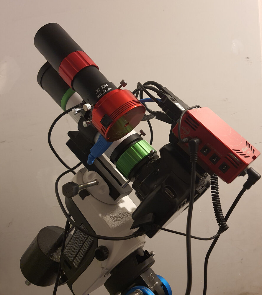

Hier j'ai pu tester très rapidement ma configuration nomade que voici:
Canon 450d defiltré partiel, asi 385 pour le guidage, azgti et asiair pro.
J'en ai profité pour m'initier au guidage avec l'asiair, et c'est génial, j'ai pu faire une pause de 10minutes sur ngc 7000 et alentours.
Voila ce que ça donne en brute, juste pour tester:
Les étoiles ne sont pas tout à fait rondes, mais le  champ est immense (4,92°x3,28°) et malgré des choses à peaufiner (mise au point, suivi), pour moi, c'est très prometeur.

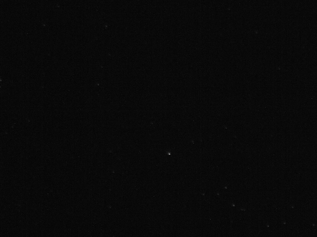

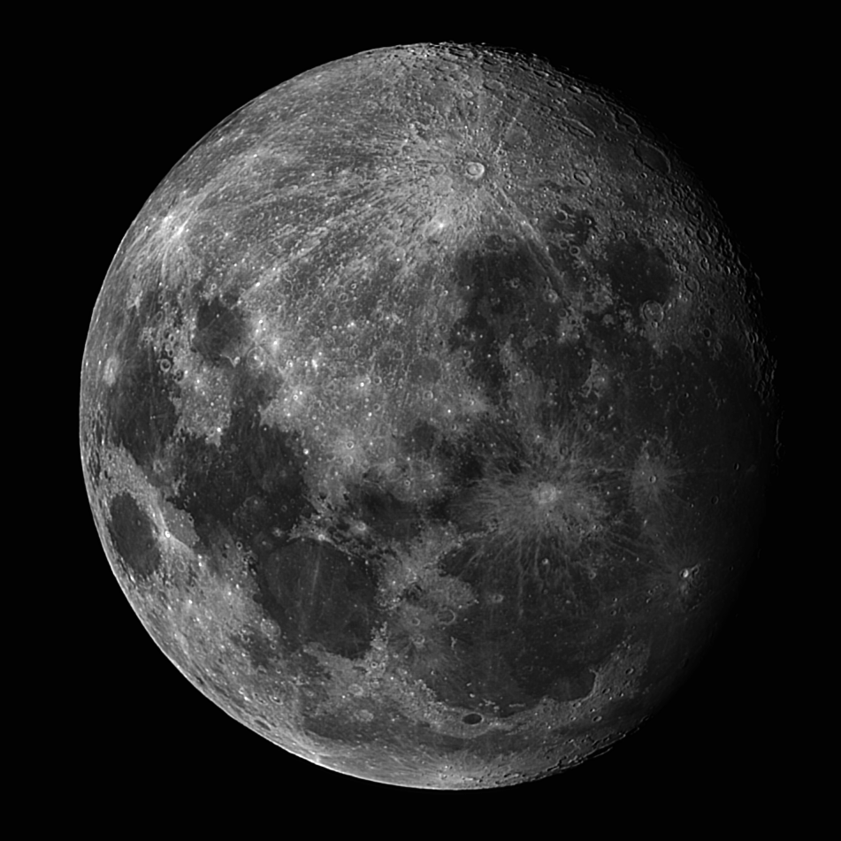

Petit test sur la Lune hier soir !  Avec ma caméra Player One Astronomy Neptune II-C, on obtient ce cadre là :
Ca permet de l'avoir en une prise et avec les petits pixels de ma caméra, d'avoir un résultat pas trop mal, surtout pour 250mm de focal :
La résolution est pas très élevé, mais on a une belle image, sans déformation ni chromatisme !
On pourrait allé chercher des détails avec une barlow sans trop de problème

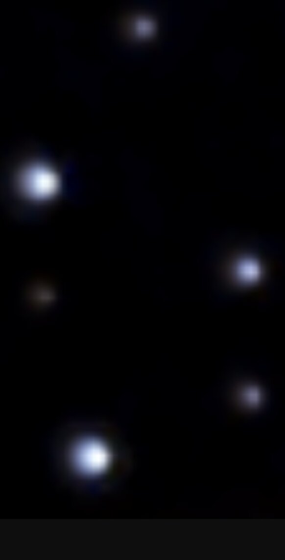

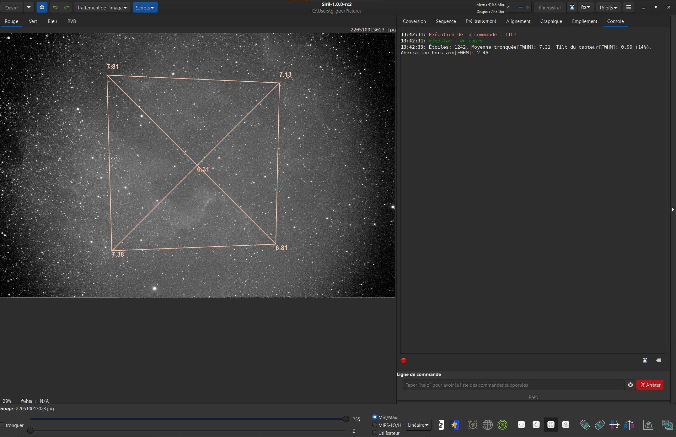

Le test est très bien fait, mais je ne partage pas trop la conclusion, on voit que le défaut d'alignement est vraiment fort. En tout cas c'est très intéressant.
Peut être qu'une bague de tilt limiterait la casse. Il faudrait déjà que tu essaye de voir ce qui se passe si tu fais la mise au point sur la plus mauvaise partie du champ voir si cette zone là s'améliore. Sinon c'est pure coma, c'est plus compliqué.
En fait sur cette lulu ce sont les trois vis qui centre la caméra ce n'est pas unqiuement du maintien, je pense qu'une bague T2 et peut être une bague allonge car la marge de la mise au point est vraiment faible

Je ne sais pas si tu parles à dob250, mais concernant le tilt avec l'evoguide et le starizona, il y en a. La mise au point helicoidale du 50ed n'est pas tip top. Le pb est qu'il est délicat de mettre une bague de tilt car il y a peu de marge (quelques mm) avant d'etre en butée.
J'ai fait une commande tilt sous siril sur mon test sur ngc7000
Je me suis aperçu qu'on pouvait visser le evoff en t2 directement sur la sortie t2 de l'evoguide, ça doit etre plus rigide et plus centré que les 3 vis, mais je n'ai pas pu vérifier si ça a une influence sur le tilt.
Il faut que je regarde avec le collimateur reego ce que ça donne niveau allignement.
Edit: Avec le reego, vissé en t2, avec une allonge et bien centré,  avec ou sans le flattener, c'est propre. Avec les 3 vis, non.
Modifié par Guilaume

merci pour le CR très détaillé. Du bon boulot. C'est toujours très instructif d'avoir ce genre de retour.
Par contre je rejoins l'avis de @jldauvergne, je ne suis pas du tout convaincu par la qualité d'image.
Soit il y a un pb de setup, de collimation, de tilt, ou tout simplement un pb d'optique... avec ce setup les étoiles devraient être hyper ponctuelles... à F/D = 4.5 la limite de diffraction est de l'ordre de 3 microns, donc plus ou moins la même taille qu'un pixel.
j'ai pas l'impression que ce soit de la coma, mais plutôt de l'astigmatisme.

Cela ne me rassure pas je vais vérifier ça sinon voir avec le vendeur 🤔

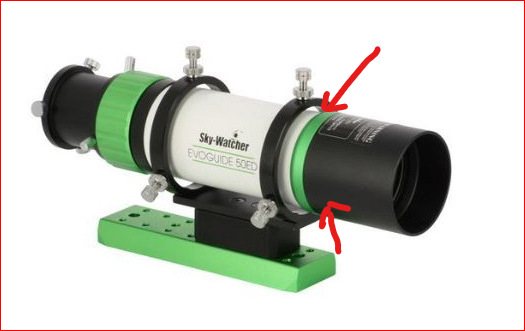

Pour info, ma lunette EVOGUIDE 50ED avait un problème de  mise au point. Les  étoiles avaient une légère coma. Je pensais que c'était le porte-oculaire le coupable.Mais  sur Cloudy night, j'ai trouvé la cause de  mon problème: c'est les lentilles qui étaient trop contraintes. La solution  à mon problème a été dé-serrer un poil la bague de l'objectif : La coma sur les étoiles a disparu.
la bague est la partie verte je suppose car le cache n'est pas serré, par contre si c'est la bague vert elle est vraiment très serrée, pour l'instant impossible avec la main

non ,  la bague à  l'intérieur du pare-buée: elle maintient  la lentille. Il faut  y aller avec les pincettes. :)  Pour ma part,  j'ai tenté  le coup car  mes étoiles étaient vraiment bof bof comme celles du gars sur ce site:
