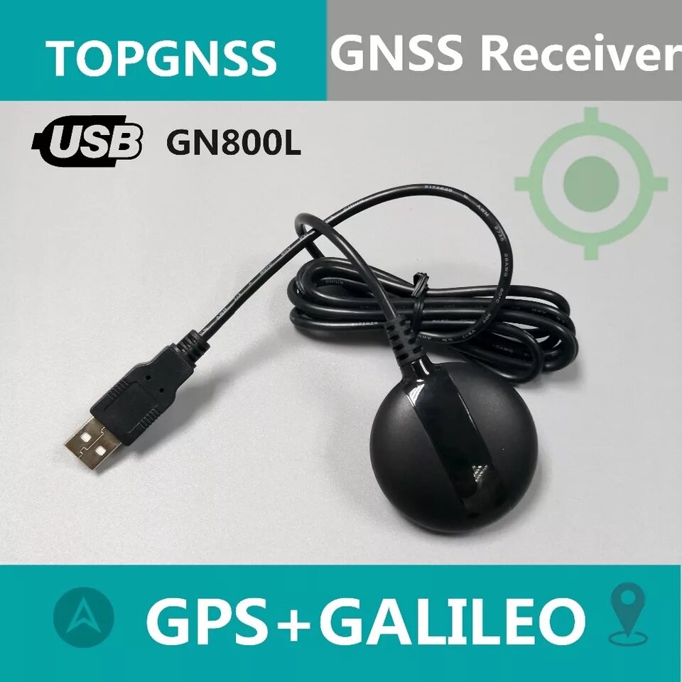

Merci, super travail je suis en train de me construire ma propre "plate-forme" sous ubuntu sur rpi 4. Mon souci actuel c'est le dongle gps qui ne fonctionne pas si la camera est connectée sur un port USB 3 à cause des interférences...
Il y a 6 heures, rmor51 a dit :
Et avec un câble usb pour éloigner le dongle usb ?
Pour que cela fonctionne il faut deja obligatoirement un cable usb, et si je branche la camera sur le usb 3 il  ne fonctionne plus, des que je reconnecte la camera sur de l'usb 2 il refonctionne. Comment branches -tu ton dongle gps ?
C'est ce modèle que j'utilise. Ce n'est pas une clé.
Dans le fichier de config /etc/default/gpsd, tu as bien "/dev/ttyACM0" comme adresse de connexion du gps ? Ce peut étre aussi ACM1.
