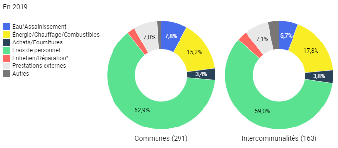

Il y a 3 heures, Alhajoth a dit :
J'ai par exemple vu récemment au JT des communes qui fermait les piscines par mesure d'économie d'énerge.
Une piscine coûte bien plus que sa consommation électrique ! L'argument écolo d'économie d'énergie est juste pour faire passer la pilule auprès de la population.
En réalité une piscine c'est 60% de frais de personnel, souvent des employés en CDD donc quand on ferme la piscine, ils se retrouvent au chômage :
Source : https://www.vie-publique.fr/en-bref/282042-piscines-publiques-quel-cout-pour-les-communes#:~:text=Sur l'année 2019%2C le,aquatiques%2C avec davantage de prestations.
L'énergie, ça n'est que 15 à 18% des dépenses.
Il en va de même pour le budget d'une commune. Le premier poste est le traitement du personnel. Puis viennent ensuite les travaux de maintenance (voiries et réseaux divers, bâtiments municipaux, écoles, cantine, structures sportives,...). L'énergie arrive ensuite (chauffage, éclairage public...), etc. L'éclairage public, y compris son entretien, n'est pas un poste aussi important dans les dépenses d'une commune.
L’éclairage public représente pour les collectivités locales:
• 16 % des consommations d’énergie (électricité + gaz + fioul)
• 41 % des consommations d’électricité
• 17 % des dépenses d’énergie
www.afe-eclairage.fr/docs/2019/11/27/11-27-19-10-43-FICHE 1 ÉCLAIRAGE DANS LES COLLECTIVITÉS LES CHIFFRES CLÉS.pdf?PHPSESSID=p9a72n9ikka8hcm3g35oarj2l2
