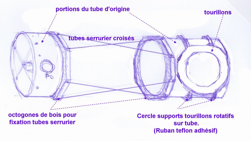

Aujourd'hui ma question est : dois-je tenter l'aventure d'une belle sururierisation en bois style fvb (elle est vraiment belle :)) ?
Le miroir part bientôt puisque l'intes est vendu ... et dans ce cas prendre les mesures comme il faut, tourillons, poids secondaire, primaire, tubes ...
Aprés tout ce n'est pas parce que le miroir est en retouche que je ne peux faire le reste dans le sens où je peux en trois semaines faire au moins la cage primaire et y mettre à l'interieur le poids du miroir afin de tester l'equilibre du reste ...
Et deuxième question : m'aiderez-vous à réaliser la bête, car j'avoue avoir pris plaisir ce week end et j'aimerais aller dans ce sens ... mais toute seule, va pas être simple, va falloir que je trouve les outils :be:
Je ferai dessin et croquis, mesure et les posterai, vous me direz quoi est bon, quoi l'est pas bon ???

Pour la serrurierisation, j'ai encore du nouveau .... SkyVision me propose un kit à 350 euros, avec en bois brut, une fourche, deux tourillons, une cage primaire et une cage secondaire. :)
J'avoue que je suis carrément paumée là ..... comme j'ai les tubes en alu, je me dis pourquoi pas .... mais va falloir que je reflechisse correctement à la fixation de ces tubes pour aligner les deux cages ...
Je craaaaaaaaque :cry:
Je sais même plus à qui confier mon miroir :cry:
ma fois, si tu n'est vraiment pas bricoleuse, cette offre de cosntruction brute à 350€ peut être interessante :cool:

Pour ta monture présente il faut bien voir qu'il sera difficile de rigidifier les sections de tube en y mettant du plat autour.
Il vaudrait mieux tailler des pièces de CTP en octogone ou carré(avec ajourage dans le cas du carré pour ne pas ajouter trop de poids)qui permettront aussi un ancrage plus facile des barres de serrurier. Passer aussi à une structure à 8 barres plus simple à réaliser et ne faisant pas apparaitre les barres dans le champ de pleine lumière ;)
J'avais déja posté ce petit dessin qui me parait une bonne base pour une telle transformation :
Tu n'as pas besoin du tube rotatif si tu restes en dobson.
