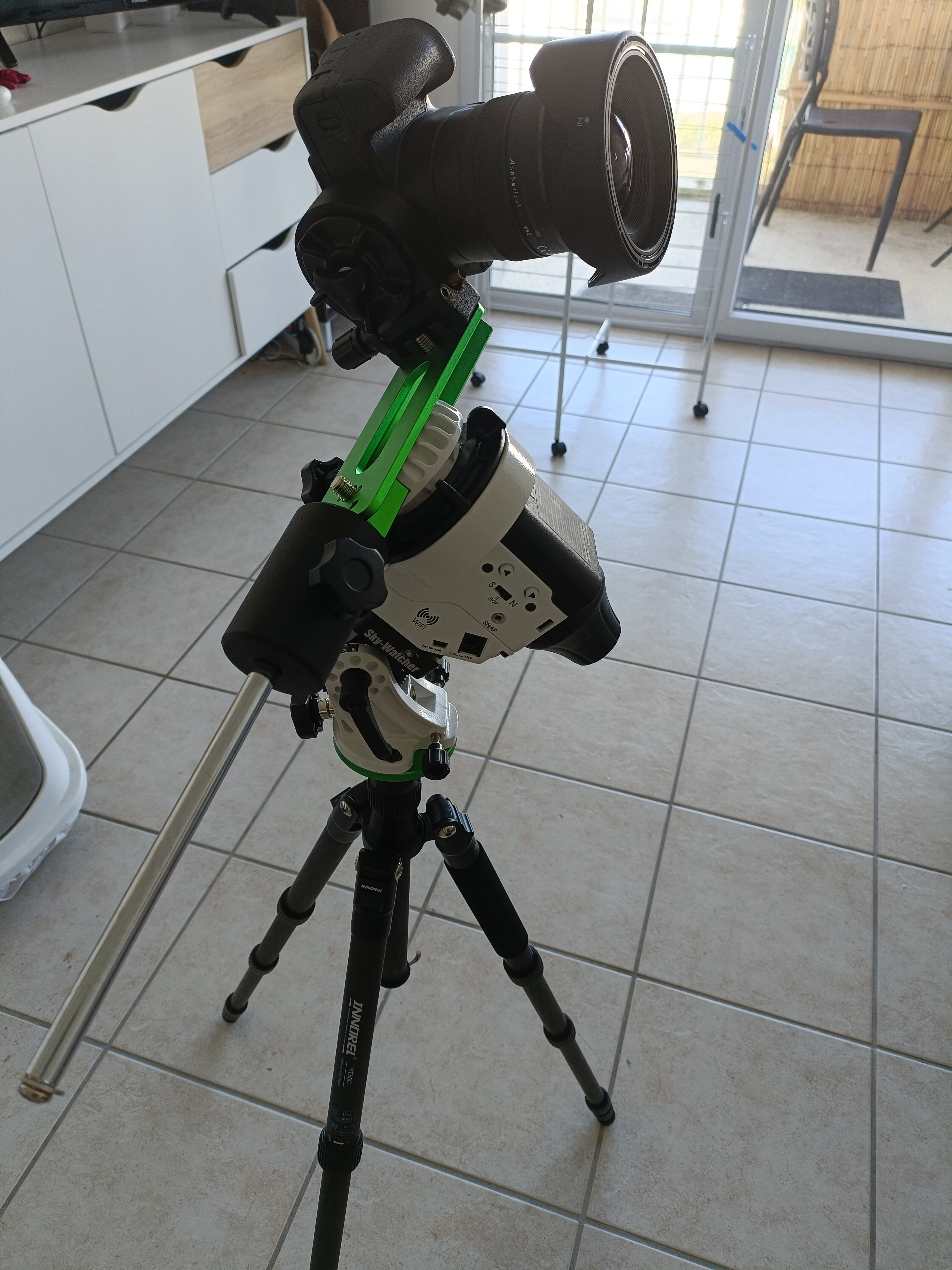

Je viens juste de recevoir ma star Adventurer 2i.
Bon après une première sorti un peut raté ( difficultés a faire la mise en station ) je me dit que c'est normal car je n'est jamais utiliser de monture équatoriale.
Le problème que j'ai ( et j'en aurait sûrement d'autre ) et au niveaux de l'équilibrage, quand mon Apn avec objectif et face au nord, l'équilibrage que je fais n'est pas parfait mais presque, mais lorsque je tourne mon Apn face au sud, comme sur la photo jointe, l'équilibrage et impossible, j'ai essayer en déplaçant le contre poid et en déplaçant la queu d'arronde
A mon humble avis, comme toujours...
 Juste une idée, mais il me semble que l'équilibrage n'est possible que si le centre de gravité de l'ensemble est à peu près sur une ligne qui prolonge la queue d'aronde et la barre? Je pense que dans le cas de la photo, le poids de l'optique "tire" le centre gravité en dehors de la ligne idéale.
Comment l'APN est fixé sur la monture? Est-ce via un "petit bout" de rail vixen vissé dessous ?
Non directement sur le support en L..
Oui je pensais sois à un rail ou les collier avec pied pour l'objectif, c'est arriver à d'autre, parce j'ai vu des photo où lapn est monter comme moi et rien n'a l'air de bouger
Je pense que le plus simple est de monter un rail Vixen sous le boitier dans l'axe de l'objectif, il me semble qu'on peut "pincer" ce genre de rail sur la monture en L de la SA.
La solution du collier d'objectif est pas idiote non plus, sauf qu'elle va ^tre spécifique à un objo donné.
Après , on ajuste la position du rail dans la pince pour mener le CG de l'appareil photo au dessus de l'axe de la barre et on ajuste ensuite avec le contrepoids pour avoir un équilibre indifférent.

Merci pour tes réponses, je vais partir sur un rail, c'est vrai que les colliers avec pied peut être plus chiant si faut en acheter pour chaque objo

1) il faut faire l’équilibrage dans la position finale de l’appareil visant sa cible, ou à peu près. Si tu changes de cible, il faudra refaire l’équilibrage.
2) il faut TOUJOURS mettre le pare soleil en place dès qu’on retire le cache de l’objectif (ou même avant de le retirer si c’est possible)
L’équilibrage est compliqué dans cette configuration en effet.
Comme Fred, je faisais l’équilibrage en pointant le milieu de la trajectoire de ma cible (pour moyenner l’équilibrage de la première à la dernière photo).
Mais si tu passes du sud au nord par exemple, il faudra le refaire, surtout en DEC et si tu n’as pas de collier d’objectif

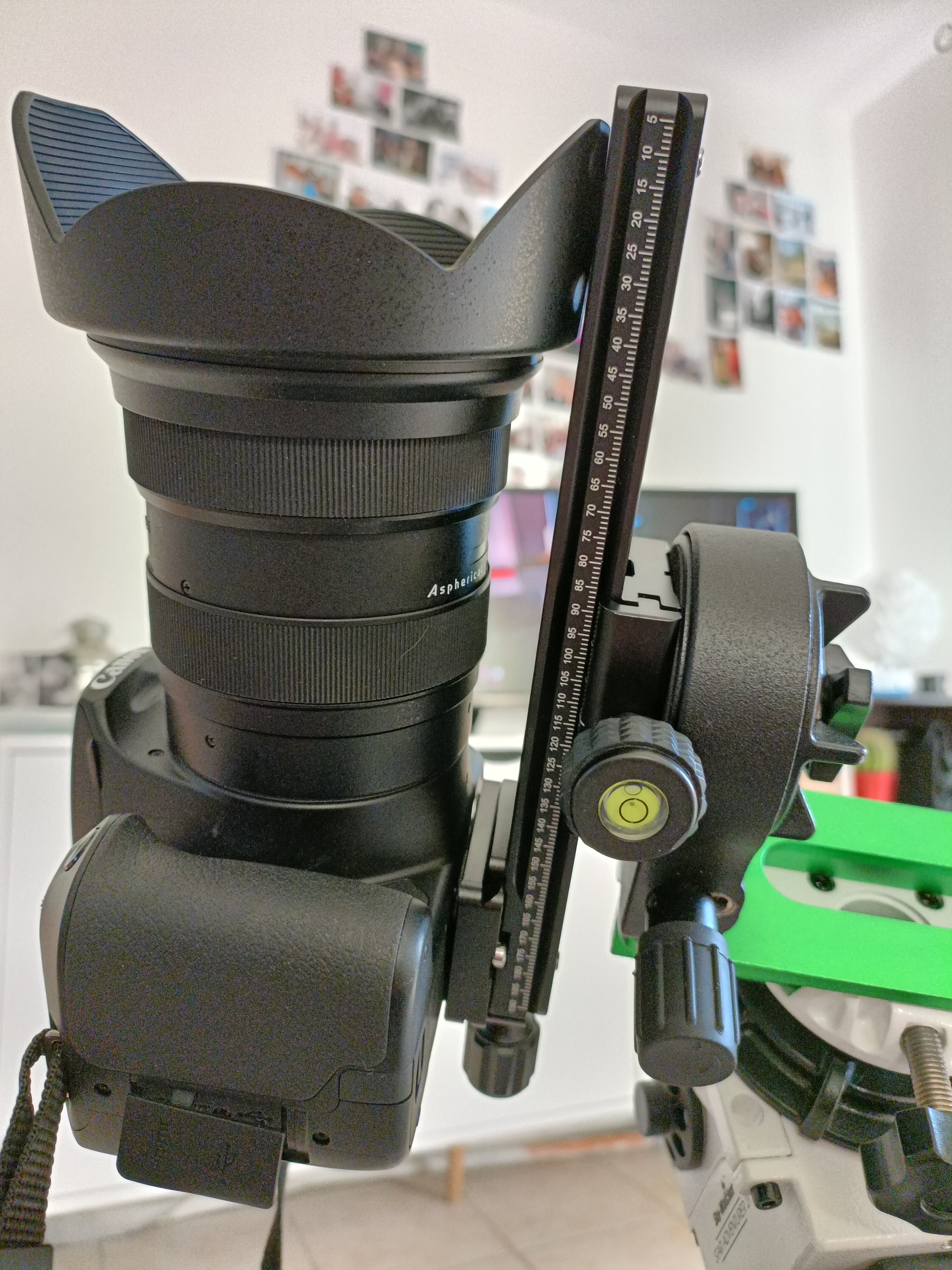

Du coup impeccable, j'ai reçu mon rail avec le support, meilleur plage de réglage pour n'importe quelle position de l'APN !
