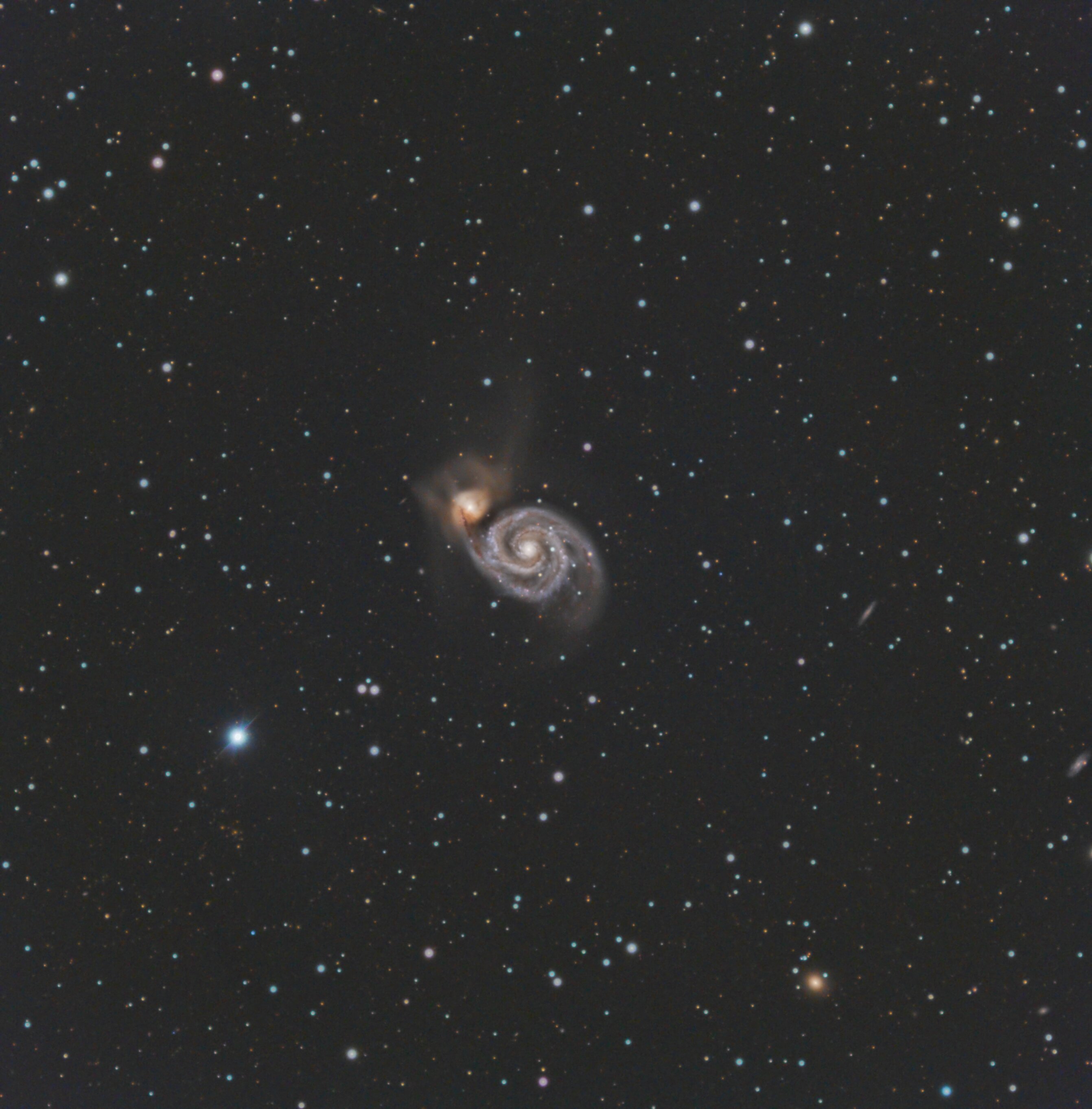

@Colmic@Drase vous m’avez déjà conseillé ailleurs je vous en remercie, je recrée un sujet car le précédent ne fait plus sens pour mes questions. J’ai donc une asiair et une asi533 et mes débuts sont compliqués, beaucoup trop de bruits et une map complètement à l’ouest.
Pour le bruit : avec une cam refroidie comme l’asi533 je pense que je découvre après un APN une beaucoup plus grande sensibilité donc il faut que je fasse beaucoup de poses. Du coup je suis passé à bien plus de poses, de mon jardin  je laisse toute la nuit jusqu’à la fin de la nuit astro.
Pour la map : je pense avoir corrigé le tir, mon dernier shooting hier M51, j’ai fait une map pour la mise en station puis j’ai visé Altair (non loin de M51…) et là avec cette étoile bien brillante au milieu du champs j’ai pu me mettre en mode Focus de l’asiair et fignoler avec le masque de Bahtinov, ouf… OK c’est mieux.
Du coup je me pose encore des questions, l’image reste bruitée pourtant 84 poses de 300 sec, -10° pour le capteur. Flats et Darks et Offset. Est-ce normal pour vous ?
La map c’est bien mieux et je ne vois pas comment faire mieux du coup si on zoom ni trop ni pas assez juste comme il faut je commence à avoir une image qui devient sympa je suis content, mais pour encore plus de détail à votre avis : il faut acheter un EAF car la map doit bouger dans la nuit et ça se voit ? Il faut changer l’ED80 ? Il faut changer  l’ASI533 ? Donc faudra-il que je change de matos pour améliorer les détails de l’image sur cette « petite » galaxie ou est-ce que je suis loin de ce que je peux en tirer et je suis donc preneur de tous vos conseils !

Le bruit peut provenir du traitement (déconvolution par exemple).
Tu peux nous décrire rapidement ton process de traitement à partir de l'image sortie d'empilement?
Voir même poster ici la brute d'empilement ;)
le bruit sur cette image n'est pas dû à la caméra mais à un traitement trop poussé.
Si tu as utilisé mon tuto SiriL, oublie la déconvolution, elle ajoute trop de bruit par rapport au gain qu'elle apporte.
Perso maintenant je fais juste un "Plus net" tout simple dans Photoshop et c'est tout.
N'oublie pas qu'avec 600mm de focale ou moins, c'est pas évident d'atteindre une bonne résolution sur les galaxies, surtout avec 80mm de diamètre.
Pour la MAP, sur un réfracteur il faut la refaire régulièrement dans la nuit, au moins tous les 2 degrés d'écart de température ou toutes les heures.
Sur ma FSQ c'est à chaque degré d'écart que je la refais (enfin c'est l'ASiair qui la refait automatiquement avec l'EAF).
Ton image est très bien, retire la déconvolution et elle sera parfaite pour le diamètre et la focale utilisés.
Avec ma FSQ106 et l'ASI6200 je n'ai pas obtenu mieux que toi la semaine dernière dans la Drôme.
Ma meilleure c'est celle-ci, réalisée en 2019 au même endroit sous une turbu assez faible, et avec une caméra mono à pixels plus petits (ASI183MM) :
Pas mieux que les collègues pour le bruit. Même au delà du traitement, il y a le ciel. Parfois je fais des nuits entières sur une cible, et je récupère une bouillie rouge avant même le traitement que j’ai dû mal à expliquer.
Pour la map, si tu parviens encore à la bloquer tant mieux. Sinon il faudra commencer à régler le PO de ta 80ed.
Il y a des sujets sur des optimisations maison assez simples aussi pour l’aider à garder la map même au zenith.
Sinon, il y a toujours la possibilité d’en mettre un de meilleure qualité si vraiment tu n’y arrives plus, ou que tu souhaites plus de confort. La 80ed de SW a une bonne optique pour son prix, son gros défaut c’est sa mécanique.
Si la mécanique commence à patouiller, c’est pas L’eaf qui t’aidera. Le jeu mécanique de l’eaf suffira à fausser la map si le PO glisse
Mais sur ton image la map semble très correcte, donc pour l’instant ça va :)
Merci pour vos avis rapides et éclairées. Oui… On ne peut rien vous cacher j’ai un peu poussé la déconvolution, mais ça améliorait bien les détails de la galaxie. Il faudra que j’essaie sans puis juste un « plus net ». D’ailleurs un jour il faudrait que je trouve une explication technique sur ce qui se passe quand je fais un asinh, quand je modifie l’histo, ce que fait une déconvolution. Là je suis religieusement le chemin tracé par @Colmic qui a dû en aider des astram se (re)laçant dans l’astrophoto, merci encore à toi.
@Drase Merci pour tes conseils sur le PO, je ne pense pas qu’il bouge une fois bloqué mais je vais surveiller, il faut que je reregarde mes brutes car M51 passe au zénith pour voir s’il y a un changement. Merci de me rassurer pour la map.
@ColmicEncore merci notamment pour me confirmer que mon résultat est bon, que j’arrête de douter et que je m’appuie enfin sur quelques certitudes : dithering, étoile brillante en focus avec bahtinov au centre du champs et beaucoup de poses… Pour ta M51 bigre il y a du détail, ça me fait rêver, je pense que ta FSQ106 et ta cam doivent jouer quand même.
Merci de ta proposition @sebseacteamje post un lien vers mon resultat.fit cet après-midi. Sinon je suis scrupuleusement le tuto de @Colmic étape par étape avec la déconvolution un peu poussée ;) , asinh, histo… saturation des couleurs, dans l’ordre ;)
PS : j’ai relu mon post, lapsus altair alkaid…
Ho j’oubliais ! Comment ça se fait que j’ai l’étoile bien brillante en bas à gauche avec des aigrettes ???
il y a 31 minutes, chaps31 a dit :
Je dirais reflet sur le prisme du DO si tu utilises un DO.
Non pas de diviseur optique si je comprends bien DO ;) Donc étrange…
Le lien pour le résultat sorti du prétraitement, j’avoue être avide de vos traitements si vous avez le temps et l’envie : https://cluster1h.seedbox.fr/s/byQ7nSrqf4Hk74o
@Drase merci de me rassurer en effet moi aussi j’ai toujours une bouillie de bruit sur le rouge, je ne sais pas pourquoi même refroidi avec darks et 80 clichés le rouge est toujours très bruité… Vraiment étrange, la pollution lumineuse ? Mais dans le rouge ? Parce-que du coup un filtre ne changera rien (déjà vérifié avec 7h de cumulé)… Sinon j’ai quand même envie d’acheter un EAF avec capteur de température pour voir si j’améliore mon piqué avec une map contrôlée par l’asiair. Vu le prix de tous ces joujous n’hésitez pas à me calmer, enfin quand je vois le matos de @Colmic

Il y a 2 heures, chaps31 a dit :
Désolé mais je ne vais pas te contredire ! Un eaf (bien réglé) pourra te garder une map ni quel toute la nuit (si le PO suite évidemment)
Ah oui bcoup moins de bruits…. Les bras m’ont l’air pourtant plus nets que ma version, la déconvolution n’est pas indispensable merci.
Et donc je vais investir dans l’EAF

Voici ma version réalisée sur Pix comme @sebseacteam. J'ai trouvé ton image de bonne qualité (la mise au point me semble parfaite) mais j'ai été surpris du manque de couleur de l'image compte tenu du temps de pose (et je ne suis d'ailleurs pas vraiment convaincu par ce que j'ai obtenu à ce niveau là).
Je ne connais pas bien Siril mais je te conseille quand même de creuser un peu la déconvolution. C'est un traitement délicat c'est vrai mais il peut donner des résultats spectaculaires en terme de résolution.

Il y a 8 heures, chaps31 a dit :
Généralement je préfère faire un traitement de netteté dans le logiciel de traitement personnellement, surtout sur les galaxies.
Le FDC n’a pas besoin d’être plus net, plus résolu, ça va juste faire monter le bruit
@nico1038 alors là y’a compet’… Bigre pas de bruit plus de détails… Tu as traité comment, ça parait magique… Pour la couleur oui je ne sais pas pourquoi il n’y en a pas plus.
C’est vraiment intéressant de voir tout de même la différence qu’il peut y avoir après traitement sur la même image…
Traité entièrement sous SiriL puis les scripts Astronomy Tools sous CS5 (selon mon tuto APN) : c'est moins bon que Pix bien sûr mais ça te donne une idée de ce qu'il est possible de sortir de cette brute.
Avec ma petite touche perso : l'aigrette sur l'étoile brillante ;)
J’aime le clin d’oeil avec l’aigrette, oui Pix détient la première place du podium mais toi aussi tu obtiens plus de piqué de détails et moins de bruits ! Mais comment faites-vous donc… Il va falloir que je revois mon traitement…

Alors il faut savoir que depuis début 2021 j’ai viré mon macbook pro pour un ipad pro 12 pouces, car après plusieurs mois d’utilisation de cet ipad je n’ouvrais plus mon macbook pro, j’en suis très heureux de cette machine. Sauf que … Pour la photo astro c’est la misère… Je prétraite et traite avec SIRIL sur un PC du boulot (dernier prétraitement 17 minuites ;) ) ensuite j’utilisais Affinity sur Ipad mais pas de fonction netteté, ce matin j’ai cherché et trouvé un gratuit qui a excellente presse snapseed que je viens d’essayer sur mon TIFF sorti de SIRIL sans déconvolution, il y a une fonction netteté. Donc je suis un peu limité par l’ipad pour ce point, je sens que vous allez me dire qu’il faut que je me procure photoshop sur un vrai ordi… ;)
La photo reprise sortie de Siril sans déconvolution avec snapseed, un peu de courbes un peu de netteté et je me rends bien compte que netteté ou bruit il faut choisir…
J’avoue avoir été surpris par Snapseed qui est très simple mais du coup fait le job très facilement. J’ai un bug sur les courbes avec un peu de mal à faire bouger les points mais en insistant ça se débloque.

Sinon une question : sur mon cliché de M51 les nébulosités en périphéries des galaxies, les plus ténues, sont bruitées (bruit masqué par la compression jpeg pour les photos mise en ligne ici), de la même manière que pour la nébuleuse du coeur ou encore la nébuleuse de l’arbre de noël… Bref dès qu’il y a de la nébulosité ténues ça devient de la bouillie de pixel malgré un cumulé long, surtout en rouge, je n’avais pas ça avec l’APN, même soucis pour @Drase. Et même si sur les nébuleuses je n’avais pas encore résolu mon soucis de map lors des clichés je ne comprends pas on dirait du bruit de photon… Mais à 300 sec de pose ça ne devrait pas, à moins que sur ces nébulosités même à 300 sec ça apparait car peu de photons… Du coup la solution serait de faire 600 sec de pose ? @Colmicavec ses poses de 180 sec ne semble pas avoir ce genre de problème mais son matériel peut en être la cause. Pour le prochain cliché (qui s’éloigne vu les nuages et la lune qui débarquent) pensez-vous que je peux avoir de l’espoir avec une pose de 600 sec ? Mais je crains toujours de faire exploser les étoiles… Merci
C’est normal que les signaux les plus faibles soit plus impactés visuellement par le bruit. Le signal est plus tenu, si le bruit est bien présent la balance n’est plus optimale.
Par exemple si tu prends une photo toute simple de la lune, il y aura du bruit, mais le signal de la lune sera tellement important qu’il surpassera largement le bruit.
C'est juste pour ça qu’on doit faire des temps de poses très longs en astro, le signal augmente beaucoup plus rapidement que le bruit.
Ce n’est pas une question de temps unitaire (a partir d’un certain seuil) mais d’un temps global
