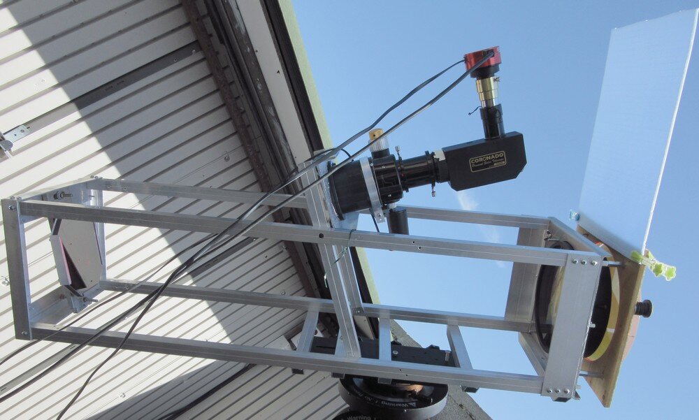

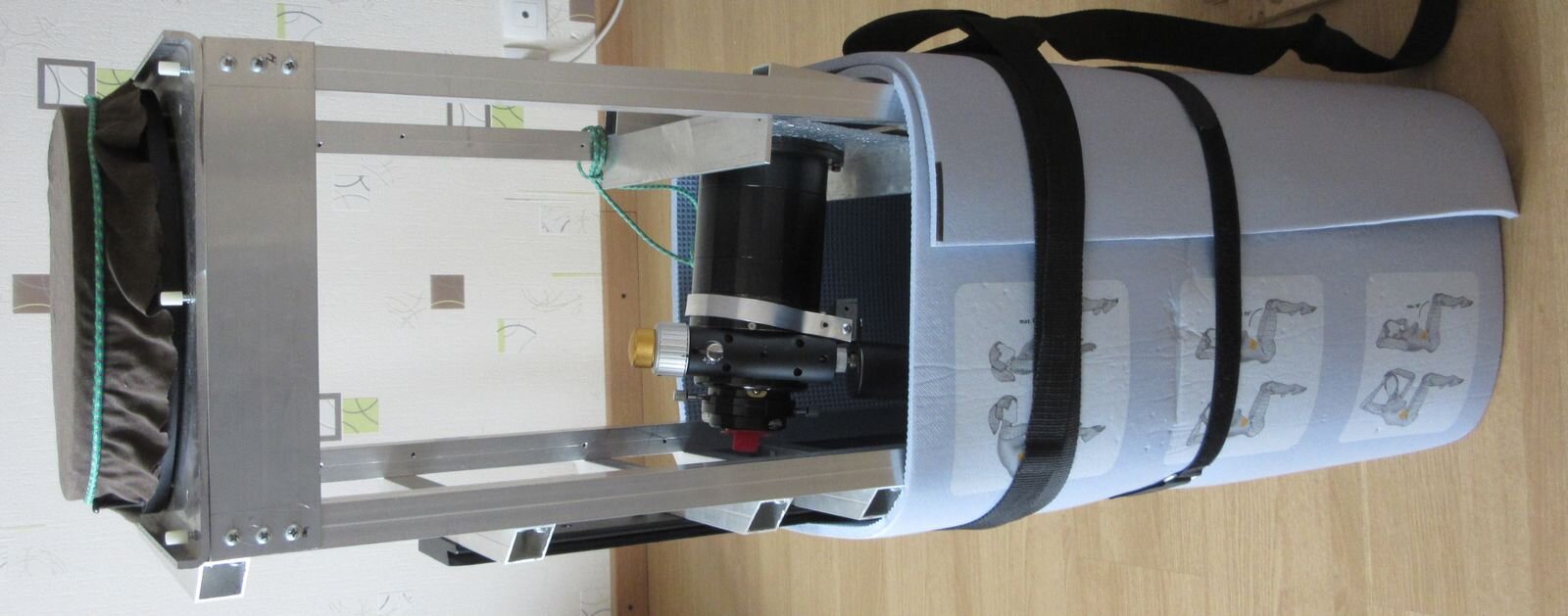

bonjour et merci à tous pour vos messages bien sympas.
@kiwi74 500 Kms pas un millimètres de  collimation à refaire elle était encore plus repliée pour le transport , bascule du Po pour gagner en diamètre :D
j'ai trouvé une méthode d'autocollimation à 2 balles (Sébastien Lebouc dit à à 0€ , le faux frère) qui permet en 2mn de tout vérifier et recaler .
Pas de flexion malgré la charge sur le Po et 19kg de contre poids sur l'eq6 .(photo 2 )

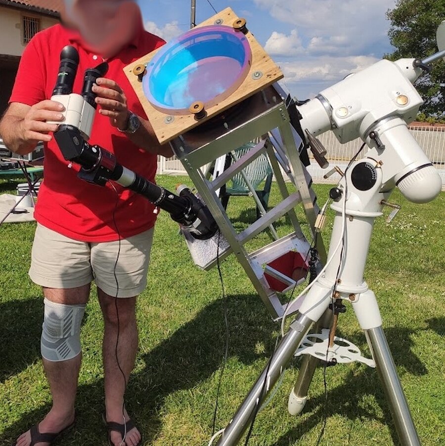

Elle est supertop ta mosaïque ! Et la lunette, ce bouzin... D'après tes photos, je comprends qu'elle fonctionne en modif PST sans ERF ou avec un ERF + Quark pour du visuel ?
  Le 03/06/2022 à 12:03, krotdebouk a dit :
Voir davantage
merci à tous,
il y a toujours un erf devant l'objectif  , quelque soit le montage arrière sur cette lunette , photo ou visuel , Pst , Quark , daystar PE ou solar spectrum , il en va de sécurité .
pour ma part il y a aussi un filtre Ha 7nm et un uv/ir
Paul
  Le 03/06/2022 à 15:25, banjo a dit :
Voir davantage
Ok-ok, j'avais mal interprété ta photo à cause du miroir "rouge" sur la photo en utilisation visuel-bino et pas rouge avec le montage PST. Je croyais que l'ERF était en interne, juste devant le miroir et que c'était lui qui donnait la teinte rouge... mais ce serait bien ton tee-shirt l'origine de la couleur :)
Non!
Le Tshirt rouge, c'est à Bibi!
Le traitement diélectrique de l'ERF (un modèle fait sur mesure, lame plan-parallèle puis traitement ERF par MCM) colore en rouge le faisceau après passage du filtre. Et suivant l'inclinaison on voit ou pas le miroir plan arrière teint en rouge.
