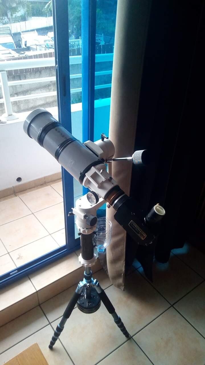

J'ai une vixen ed81s et je voulais observer avec un pst modifié avec son bloc noir.
Ceci dit, le bloc pst rajoute beaucoup trop de chemin optique. J'ai donc décidé de fabriquer un tube pvc pour y loger juste la lentille de la vixen.
Resultat : le tube pvc est construit, il a fallu couper 20 cm tout de même et je suis passé de 625 à 425 mm et ajouter un glasspath 1.85 pour obtenir quasi f/d 9.85.
La lentille vixen offre de très belles images c'est pour cela que j'ai insisté.
Je voulais en parler pour dire qu'avec le pvc tout est possible....

Je suis d'accord pour le problème pvc/chaleur mais mes observations ne dépassent jamais la 1/2 heure et le pvc utilisé est vraiment épais. J'ai observé après ma séance aucune conséquence sur le tube et pourtant j'observe à Tahiti et ici le soleil oulah .... ça chauffe.
Par contre à terme, couvrir le tube pvc intérieur/exterieur d'un film isotherme pourquoi pas.
