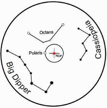

J'ai donc procédé en utilisant l'étoile polaire. Après plusieurs jeux de cache-cache de l'étoile polaire derrière la croix du réticule et dess réglages des vis du réticule à n'en plus finir, on arrive aux 2 résultats suivants. 1er constat : lorsque l'étoile est centrée sur le réticule, par rotation de l'axe horaire de 180 degrés, elle s'éloigne légèrement de ce centre mais pour y revenir. 2eme constat : lorsque je place l'étoile polaire sur le cercle ayant pour centre la croix du réticule (cercle de rayon angulaire 40 min. d'arc je suppose), par rotation de l'axe horaire de 180 degrés, l'étoile reste sur ce cercle... Je peux donc supposer l'alignement mécanique correcte, mais j'en ai aucune certitude en fait.
Pour la suite, je ne comprends pas très bien la procédure . Il y a la présence d'un tout petit cercle en un point de ce cercle. J' ai une bague d'ascension droite de 0 à 24h et une bague de 0 à 12 (mois) sur le viseur polaire.

Pourquoi ne pas placer simplement l'étoile polaire sur le cercle ayant pour centre l'axe polaire.
Parce que le pôle nord celeste (PNC) n'est pas l'étoile polaire
Vu la description de ton viseur polaire, ça ressemble à l'ancien VP de Skywatcher. Le PNC est au centre du réticule quand Polaris est placée dans le petit cercle une fois que le VP aura été bien orienté (fonction du lieu, date et heure).
La méthode pour ce VP est ici : http://www.arnaudom.fr/eq6mes.php
