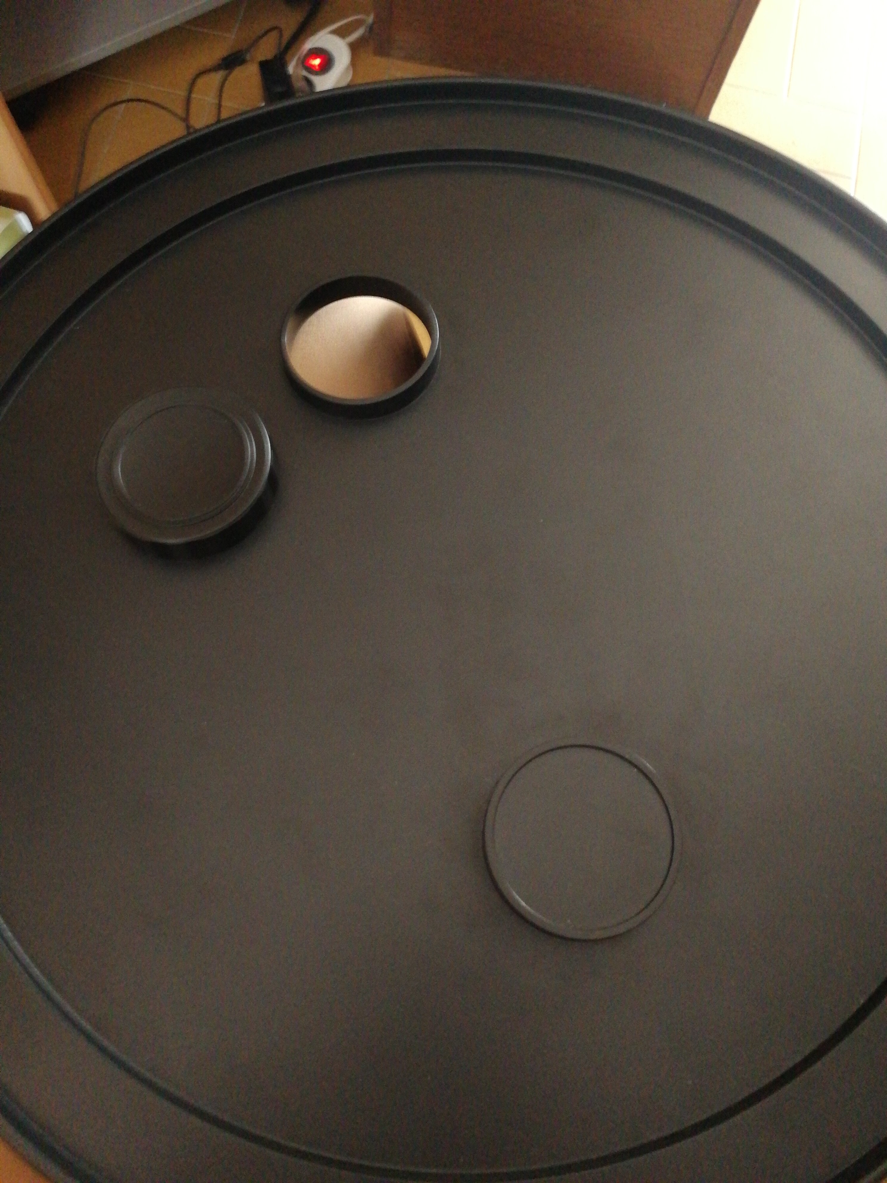

Après avoir bien aimé l'observation du soleil avec le solarlite équipé sur le dobson d'Yves mon collègue au NAT, j'aimerais m'en faire un.
Mais voilà, sur mon couvercle de mon dobson skywatcher, il y a 1 trou de 5cm décentré avec un bouchon et un cercle qui dépasse (sans doute pour découper).
Je voulais savoir si 50mm suffisait a l'observation du soleil, ou il faudrait couper le 2eme emplacement pour avoir 100mm au total ?
 Sachant que les axes des 2 trous est de 200mm.

il y a 2 minutes, Alexis Mnr a dit :
pour te faire comprendre où tu fais erreur, imagine que tu as découpé 5 trous de 5cm dans ton bouchon, tu auras donc l'équivalent de 25 cm ? Avec 10 trous tu auras 50cm ?
Ben non, t'auras toujours que 5cm, c'est juste que tes 2 trous vont fonctionner comme le principe de l'interférométrie.
Le mieux c'est d'acheter une feuille d'Astrosolaar du diamètre de ton tube...
il y a 2 minutes, Colmic a dit :
et de la monter avec précautions pour qu'elle ne risque absolument pas de se sauver pendant que tu observes !
il y a 12 minutes, JMDSomme a dit :
+1 on n'est jamais trop prudent avec le Soleil. Même avec un trou de 5cm d'ailleurs ça peut suffire à perdre un oeil.
D'ailleurs si on lit bien la notice de l'Astrosolaar, on a des exemples de montage avec au minimum 2 cartons imbriqués et la feuille entre les 2.
EDIT : si on en revient au Solarlite, j'ai eu l'occasion d'observer dedans, c'est pas aussi bon que de l'Astrosolaar quand même.
C'est du polymère, alors oui ça se déchire moins facilement que l'Astrosolaar mais c'est moins bon optiquement parlant.
Le pb principal c'est que chaque trous va diffracter la lumière comme n'importe qu'elle ouverture et donc la recombinaison des fronts d'onde derrière va sévèrement diminuer le contraste, on peut imaginer le couvercle transformé en gruyère comme une obstruction supplémentaire devant le miroir mais nettement moins tolérant qu'un obstacle circulaire en son centre.
On me propose pour 20€ un reste de feuille astrosolar 30x50cm, donc je pourrait faire un filtre de 250-270mm sinon je dois prendre le modèle 50x100cm à 85€ pour avoir pleinement les 350mm.
Il y aura t'il une réelle différence entre un 250mm et un 350mm en filtre solaire ?
Alexis
Salut. Fais-toi une fenêtre rectangulaire de 280x350 avec ta chute de 300x500 à 20€. Ça suffit largement et tu ne verras pas la différence avec une fenêtre de Ø350.
Je rejoins les camarades : il faut que ce soit costaud et que ça tienne bien !
