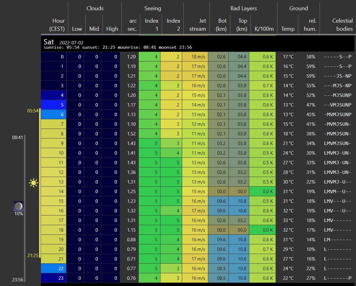

Tu ne peux pas emprunter un autre oculaire de 5 mm ? P.ex. un ortho ?
Je ne sais pas pour le ES de 4.7 mm, mais j'ai le Meade UWA series 4000, son prédécesseur. Il a aussi 8 lentilles et une barlow intégrée.
Et je n'en suis pas trop content de mpn Meade 4.7 mm  sur les planètes. Par contre en ciel profond, "oui" j'en suis content !
Sinon cela pourrait aussi être le "seeing": https://www.meteoblue.com/de/wetter/outdoorsports/seeing/trémery_frankreich_2971858
Mettre ton lieu en haut (et changer la langue; je ne me rapelle plus comment on fait). Les colonnes 2 à 5  doivent être bleu-foncées, donc pas de nuages (= zéro aux trois étages: bas milieu et haut). Les colonnes 7 et 8 doivent être au vert (le mieux est si elles sont au 5). Si en plus la colonne 6 est autour de 1.00 (c'est ça le seeing = la résolution théoriquement possible, vu les conditions atmosphériques), c'est idéal pour nos contrées. Mais il faut aussi que le "jetstream", colonne 9, joue avec (au vert aussi, mais c'est ultra-rare).
Un grand télescope, ton dobson, ne peut rarement être exploité (en ce qui concerne l'observation des détails = planètes, étoiles doubles) à fond dans nos contrées, car il a une résolution théorique largement en dessous de 1, mais les condition de "seeing" chez nous ne permettent que très rarement une résolution en dessous de 1. Cela veut dire que les condition atmosphériquent annihilent la résolution (théorique de ton Dobson). Lorsque le seeing est mauvais = 2 ou 3 ou pire, c'est donc mieux d'observer avec le télescope à diamètre plus petit.
C'est différent en ce qui concerne le lieu, en montagne et et en ce qui concerne les objets observés, en ciel profond: là le grand diamètre de ton Dobson joue pleinement !
Donc regarde le site que je t'ai donné et tente te trouver une soirée avec un seeing autour de "1" (1.20 p.ex. est bien aussi) et essaie encore, ou alors emprunte un ortho, cela aide aussi.
Edit: sorry, quand je parle de "1" dans cla colonne noire ("seeing") et de la résolution, je parle de secondes d'arc.
Modifié par AstroRudi
Bonjour à tous et merci pour ces 3 réponses.. Je suis désolée de ne pas avoir vu plus tôt que j'en avais justement, des réponses ! Les remerciement arrivent donc tard !
Vous devez avoir raison pour le grossissement... mon petit diamètre doit moins grossir, même avec  le même oculaire. J'ai pas fait les calculs d'ailleurs. Je pensais finir par me séparer d'elle, mais je pense que je vais la conserver.
J'apprécie particulièrement la manipulation d'ailleurs.. le fait que je puisse tourner le tube.. je mets l'oculaire au dessus et je ne me casse pas le dos.. que c'est bien !! Avec le Dobson, on est obligé de faire une gymnastique pas agréable... et pour re centrer, c'est pareil.. l'absence de mes molettes de réglage fin... je trouve ça terrible...
Il y a 16 heures, AstroRudi a dit :
Merci pour le lien !!!
Je connaissais pas du tout !!!
en tout cas,  d'apres ce que tu me dis.. demain soir, samedi: ça va être OK pour un nouveau test ! Je me tiens prête !!!
Et comme l'autre soir, pour la première fois, j'ai réussi à avoir mes anneaux concentrique avec la légère décolimation au 4.7... j'ai pas replié mon tube !!!
Merci encore à vous tous !
Laurence
Modifié par lterras

Alors les anneaux concentrique c'est un plus mais ce n'est pas suffisant, les planètes sont exigeantes. Il faut le jour d'un bon seeing avoir la tâche d'airy ce qui veut de grossir de plus en plus et finir avec Barlow et oculaire ensuite la résolution maximum sera atteinte. Ensuite la collimation doit être faite normalement prêt de l'objet à observer, bon avec un dob impossible.
Ensuite vu la hauteur en ce moment il faudrait aussi un adc qui corrige la diffraction des couleurs justement visible autour de la planète.
Bref les planètes ce n'est aussi évident, patience et surtout seeing au top, tube sorti 2h avant observation.

Wow: .. 0.77" arcsec !!!
Où habites-tu ? ... Dans le désert d'Atacama ?  🥰
Chez moi, ça n'arrive jamais !
Le 01/07/2022 à 14:42, AstroRudi a dit :
