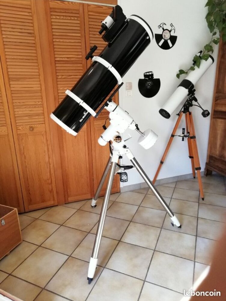

J'ai vu une annonce:
https://www.leboncoin.fr/sports_hobbies/2107769316.htm
200mm + Heq5 pro (sans go-to) avec divers accessoires. Qu'en pensez-vous ?

Le 13/07/2022 à 13:51, zahir69 a dit :
Je ne suis pas astrophotographe, mais d'après les nombreuses lectures sur ce forum à ce sujet :
  • une HEQ5 Pro est trop légère pour un 200 mm
  • un GoTo est conseillé pour la photo : tu préfères consacrer ton temps à imager qu'à chercher
  • il vaudrait mieux commencer avec une focale plus courte pour débuter
Tout cela est à confirmer par ceux qui pratiquent la photo.

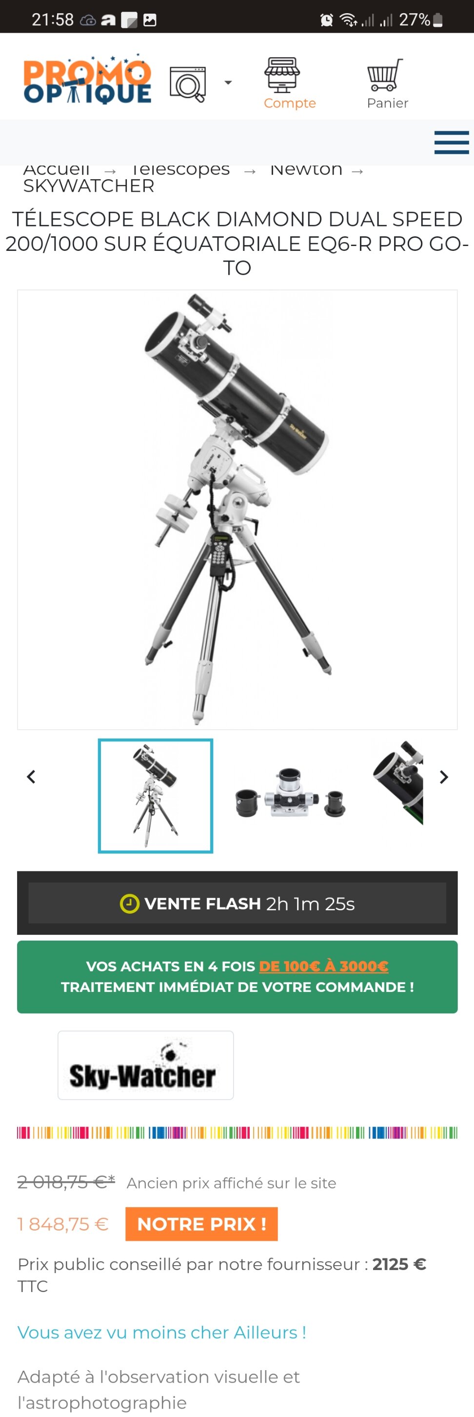

Boutique sérieuse, dernière EQ6, matos neuf, garantie........ c'est sans commune mesure avec l'annonce LBC.
C'est 348€ de plus que ton budget, mais si tu en parles, c'est que c'est jouable ?
Il propose un 4x, soit 87€ d'épargne mensuelle.
On a qu'une vie... La qualité reste, le prix s'oublie... c'est bon ? tu as cliqué ? :lol:

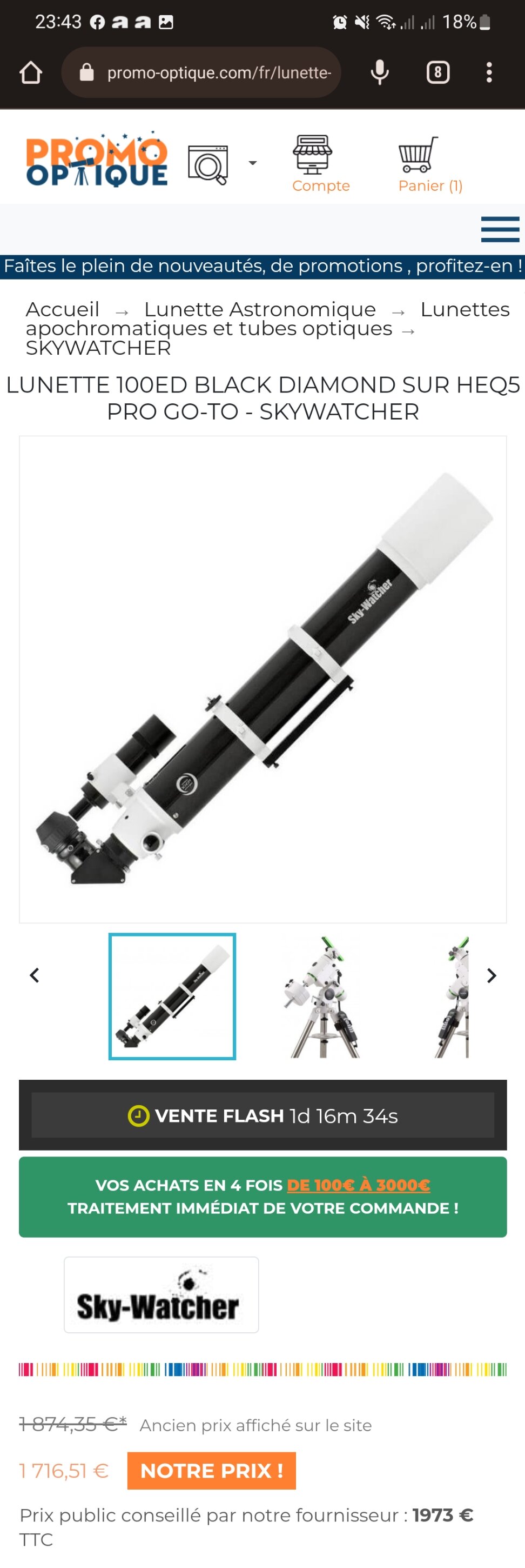

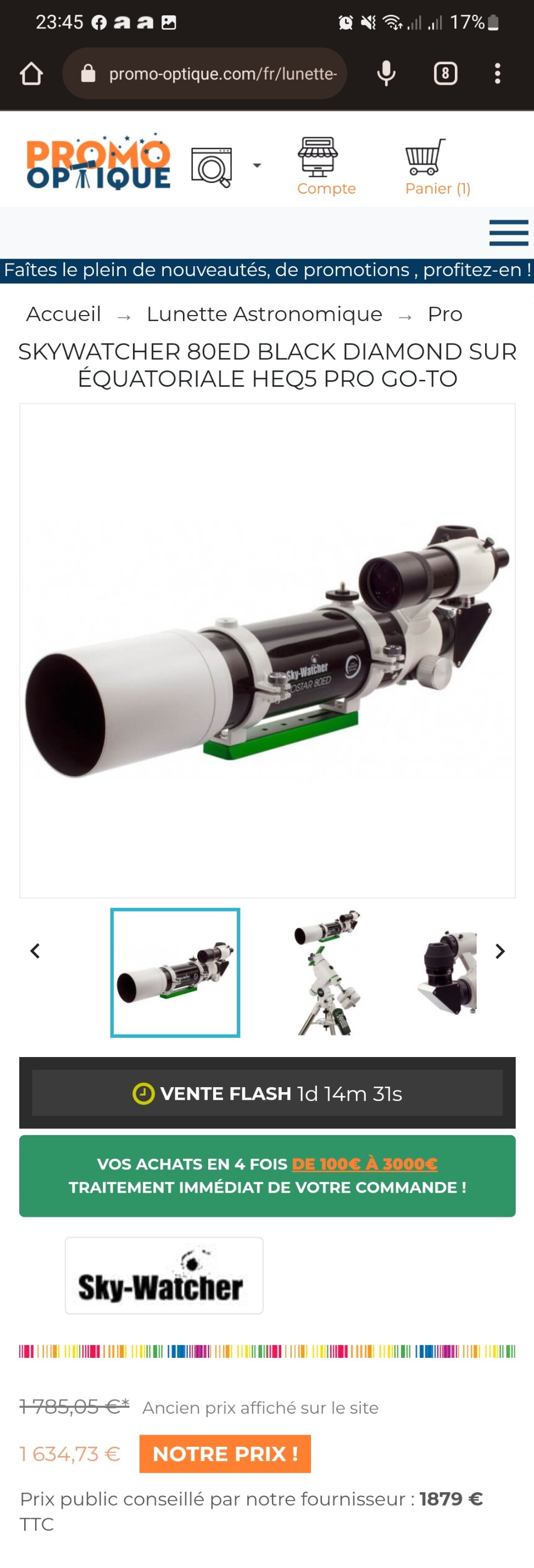

Ou alors juste la photo... quelqu un peut me donner la difference en la 80ed et la 100ed car vu la difference de prix autant partir sur la 100ed
+ Heq5 je presume
il y a 53 minutes, zahir69 a dit :
Ou alors juste la photo... quelqu un peut me donner la différence en la 80ed et la 100ed car vu la différence de prix autant partir sur la 100ed
+ Heq5 je presume
Les focales et donc les champs sont différents. Cela dépend de ce que tu veux imager.
La 100ED est plus longue et plus lourde. Mais je suppose que ça ne pose pas de problème sur une HEQ5.
La 80ED est à f/7,5, alors que la 100ED est à f/9. Imager sera plus long avec la seconde.

La heq5 avec un 200x1000 est vraiment trop légère ! Si tu n’as pas le goto tu vas devoir garder la lunette guide… perso moi mon heq5 pro goto je l’avais achetée d’occasion à la clef des étoiles 750€ revendue très vite pour passer sur de l’eq6. Je ne trouve pas l’annonce ultra attrayante perso
