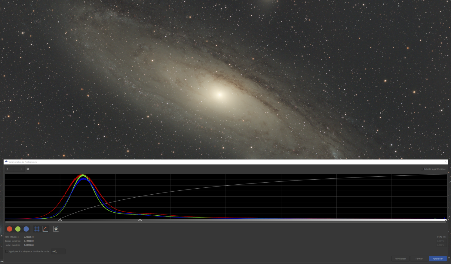

Merci @Titophe pour ton retour encourageant. Oui, tout est dans l’étirement de l’histogramme. Habituellement, je commence toujours par cliquer sur la roue dans Siril mais je trouve le résultat souvent trop dur et alors je fais la montée d’histogramme dans PixInsight qui me semble plus facile à régler notamment au niveau de chaque couleur primaire RVB. Sans doute dois-je aller trop loin car @Colmic à obtenu un meilleur résultat que moi avec une caméra et une lunette comparables à la mienne tout en shootant à 180s et gain 300… Je vais aussi reprendre le croissant car mon utilisation de Starnet V2 pour réduire les étoiles a fait hurler Michel 😂 Pourtant je trouvais cela efficace 😢 Et c’est une méthode largement documentée… Mais il semble que cela dégrade les nébulosités… Sinon, c’est vrai que le ciel de Pénestin a du potentiel (aucun éclairage urbain après 23h) et une grande clarté de ciel près de la mer. Le temps est souvent couvert mais la canicule actuelle offre une succession incroyable de nuits sans le moindre nuage. Pour ce qui est de la Lune, elle est assez basse et à l’opposé de ce que je photographie. Tu remarqueras sur ma dernière version de ngc6888 que j’ai réussi à faire partir le gradient assez facilement sous Siril (meilleur sur ce point que PixInsight).

Hello @Titophe ! Toi et @Colmic vous avez raison. Je peux faire mieux en étant plus prudent sur les curseurs... J'ai repris le traitement de la M31 et je suis allé moins loin dans la montée de l'histogramme (nettement moins loin que la roue dentée...). Je pense que le résultat final est bien meilleur avec même quelques taches rouges qui font penser à du Ha (en espérant que ce ne soit pas des artefacts...). Voilà le résultat :
Modifié par Guy53

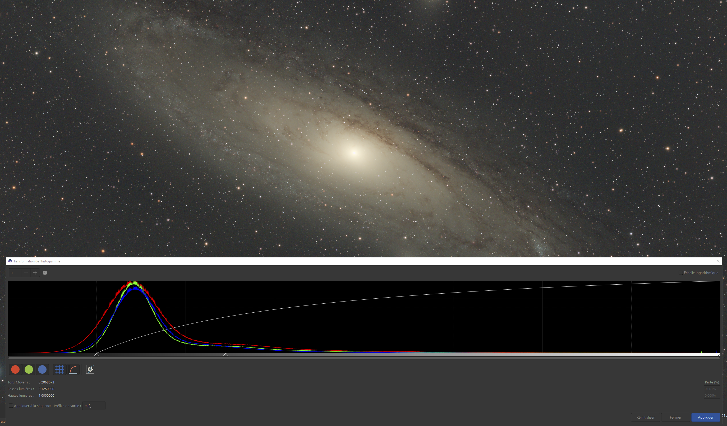

Ma M31 traitée dans SiriL en détails :
  • j'ouvre le fichier resultat.fit
  • première chose à faire : recadrer l'image pour virer les résidus de vignetage ou les bords noirs s'il y en a
  • extraction du gradient (avec ajout de diffusion d'erreur)
  • ajustement des couleurs par photométrie
  • passage en mode linéaire
  • un coup de asinh autour de 100, ça va te sauver le coeur de M31 notamment et sauver tes couleurs lors de la montée d'histo
  • ajustement de l'histogramme :
    • déjà j'étire la fenêtre de l'histogramme sur toute la largeur de l'écran pour avoir plus de débattement
    • ensuite je pousse à la main (oui je n'utilise plus la roue dentée depuis un moment) le curseur des tons sombres (tout à gauche) vers la droite jusqu'à ce que la perte (qu'on lit en bas à droite de la fenêtre) atteigne 0.001%
    • ensuite je pousse à la main le curseur des tons moyens (au milieu) vers la gauche jusqu'à couper la partie droite de la courbe RVB comme ci-dessous :
    • est-ce que tu vois le coeur cramé là ? 180s et gain 300 !
  • suppression du bruit vert
  • ajustement de la saturation
  • sauvegarde en TIF
Le reste se passe sous Photoshop où je joue un peu avec les tons foncés/tons clairs (j'arrive même à réduire le coeur à zéro par cette méthode mais c'est pas naturel, le coeur doit rester un peu lumineux quand même !), un masque de réglage vibrance pour monter encore un peu les couleurs notamment le bleu, script astronomy tools Contrast ajustment, un coup de plus net, script réduction du bruit et basta ;)
