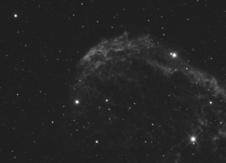

je me suis penché sur la partie l'échantillonnage possible de mon setup et sur le seeing de mon ciel.
Setup : RC250 f8 avec réducteur à f6.2, Camera ASI294MM Pro
J'ai fait le test avec
Bin1 : 0.31" /pixel (en dessous du pouvoir de résolution du scope : 0.55")
Bin2 : 062"
Bin3 : 0.93
300sec sur le croissant avec filtre Ha 6nm Astronomik
Seeing annoncé par MeteoBlue : 2"
Erreur de suivi annoncé par Prism : 0.62"
Mise à part le signal/bruit en Bin3 qui est meilleurs, je ne vois pas de dégradation de l'image en sur échantillonnage. (j'ai fait un crop car en Bin1 l'image fait 100mo en Jpeg)
Est ce du au fait que la cible est au Zenith ? Du coup, cas idéal ?
Bin1

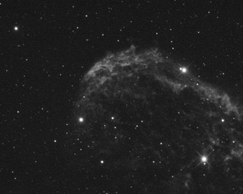

Bin2

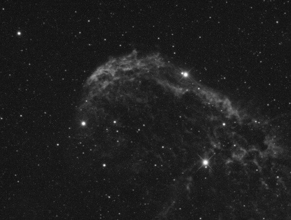

Bin3
En principe, sur échantillonner ne dégrade pas l’image : elle juste plus lourde et donc plus gourmande en ressources de stockage et de calculs…
C’est le sous échantillonnage qui produit des images moins détaillées… dans ton cas la turbulence de l’atmosphère ne permet pas de profiter d’un échantillonnage inférieur à 1’’.  Ce n’est donc pas très étonnant de constater pas ou très peu d’écart avec le choix du « binnage »…
Pour profiter de l’échantillonnage maxi en bin1 il faudrait utiliser la caméra en mode pose courte (inférieur à qq centaines de ms) pour passer dans les trous de turbulence…
Ok, j'avais lu à plusieurs reprises que le sur échantillonnage pouvait dégrader aussi.
Merci
