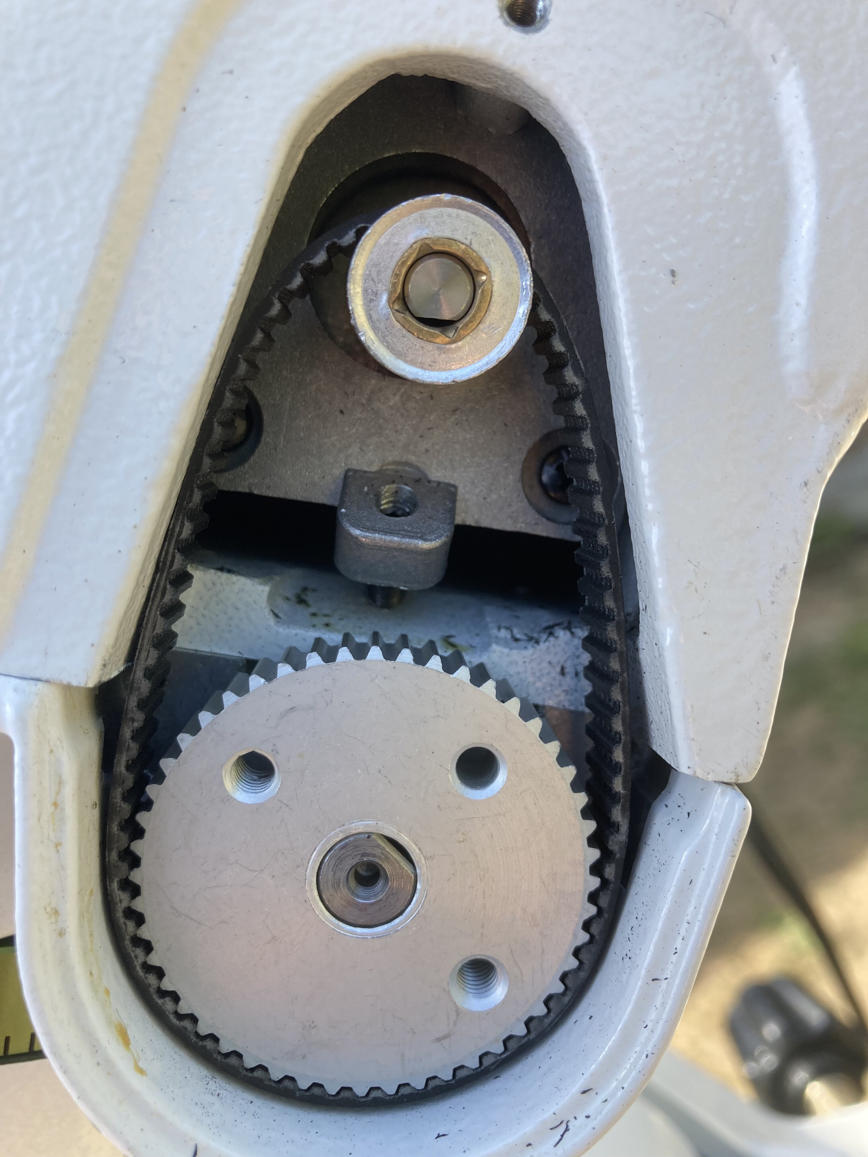

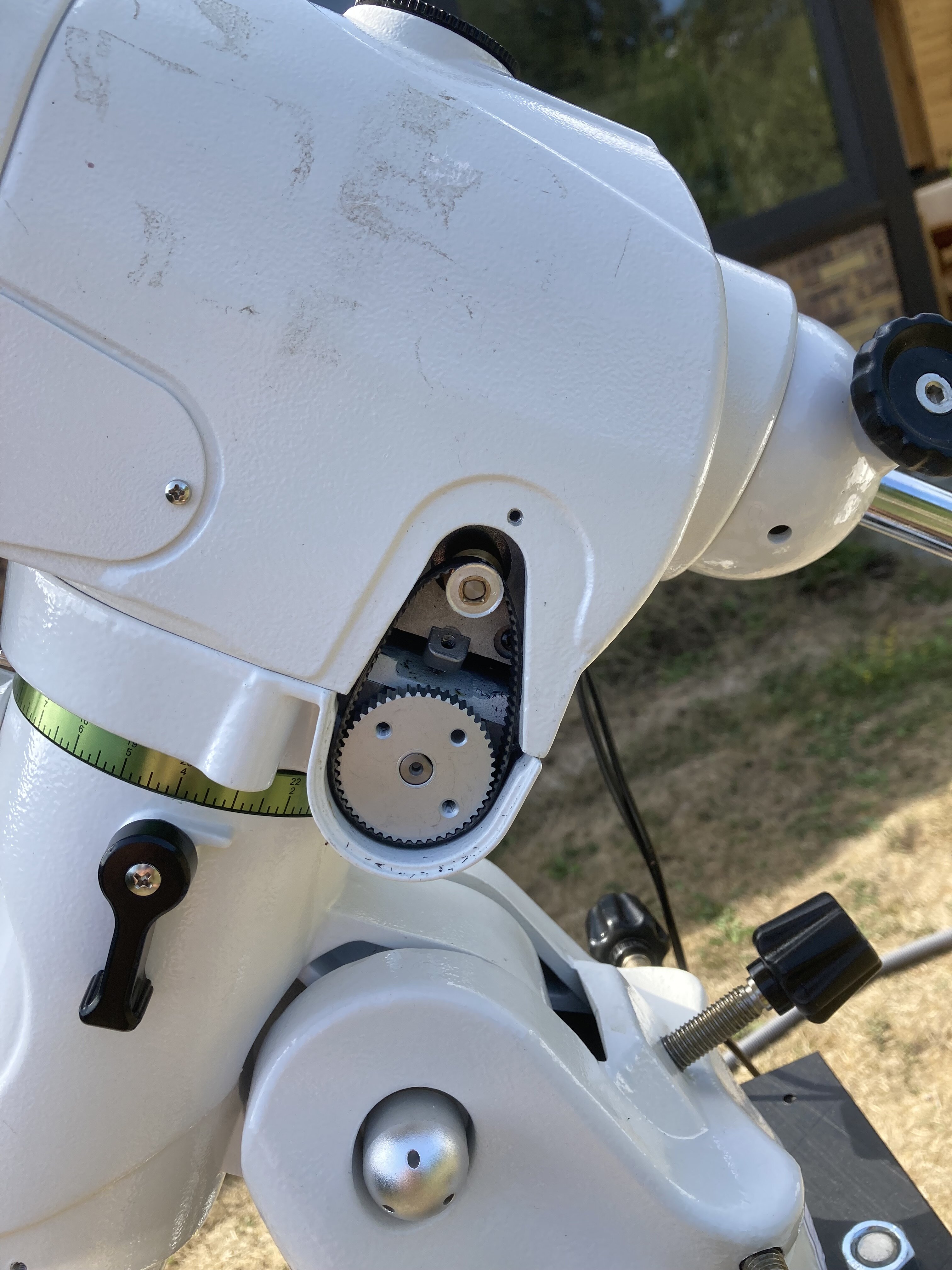

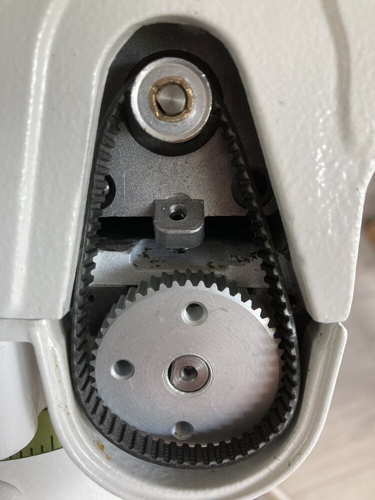

J'ai vérifié les courroies et l'une d'elle me semble bien détendue. De plus la poulie du haut bouge beaucoup à mon goût ! Comment resserrer la poulie du haut ?
J'ai contrôlé l'autre système de courroie, laquelle est plus tendue et le tout est bien fixé.
Modifié par Mick02
Pour le câble de chez PA , cela n'est déjà arrivé en pleine séance photo ...
Effectivement la courroie est détendu , avec la raquette tu devrais et à plusieurs vitesses faire des goto pour voir si ça vient de là !

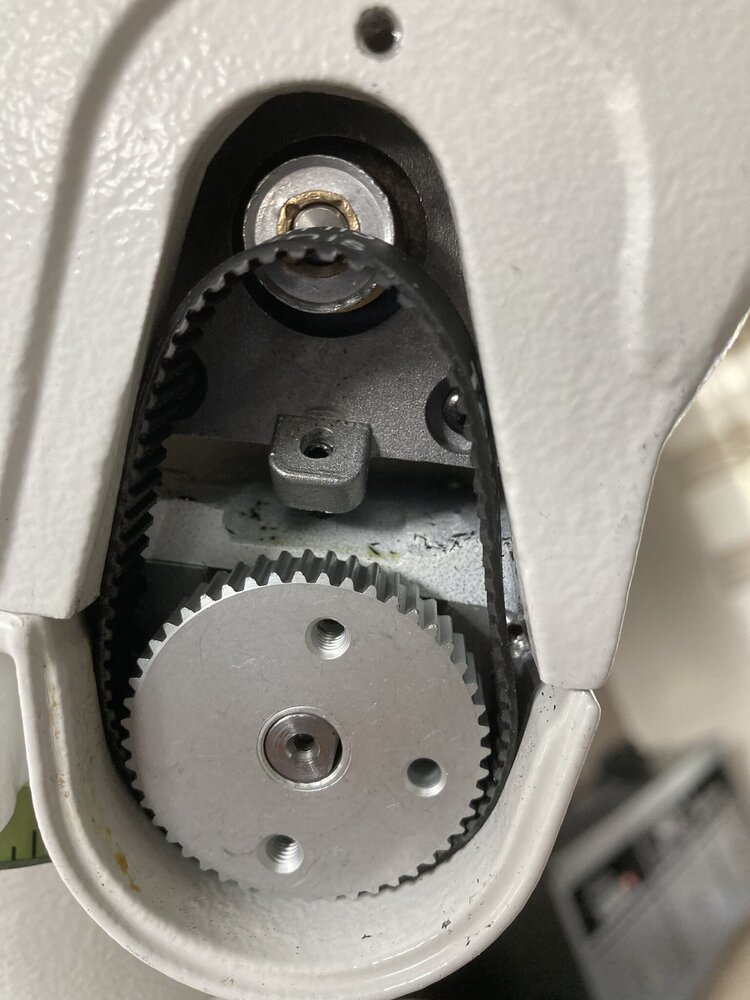

c'est pas qu'elle est détendue, c'est qu'elle n'est carrément pas tendue du tout.
je doute fort que ton moteur puisse entrainer quoi que ce soit en suivi sideral, la vitesse est lente, la courroie doit juste sauter les crans.
tu as une vis sur la platine juste sous le moteur, ça ne serait pas la vis de tension?
Merci Tyler c'est ce qui pourrait bien expliquer ce défaut de suivi effectivement.
Oulà je suis un peu perdu ? Cà se trouve où sur la photo ? Et comment resserrer la poulie du haut ?
Désolé mais je n'y connais rien en mécanique.
Modifié par Mick02

Bon j'en suis là. Faut-il jouer sur la petite vis BTR au milieu située entre les 2 poulies pour remettre la courroie car là je n'arrive pas à la remettre malgré la vidéo. C'est trop tendu.
@denis-mgt : Faut-il impérativement démonter le moteur pour remettre la poulie car je l'ai simplement remise dans son emplacement et je l'ai tournée sur elle-même. Ca semble tenir ?
Ca y est j'ai réussi à retendre la courroie 😀
