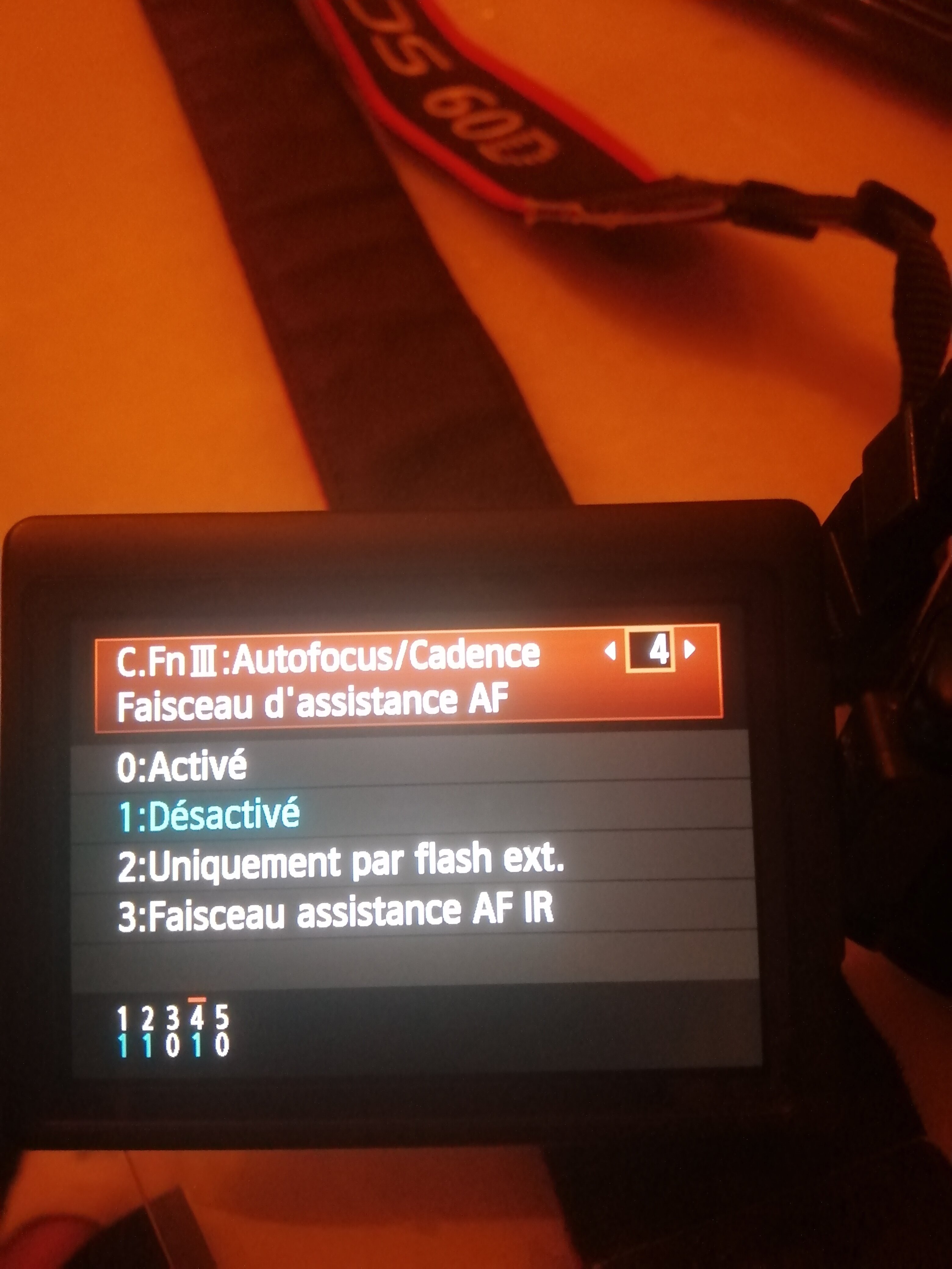

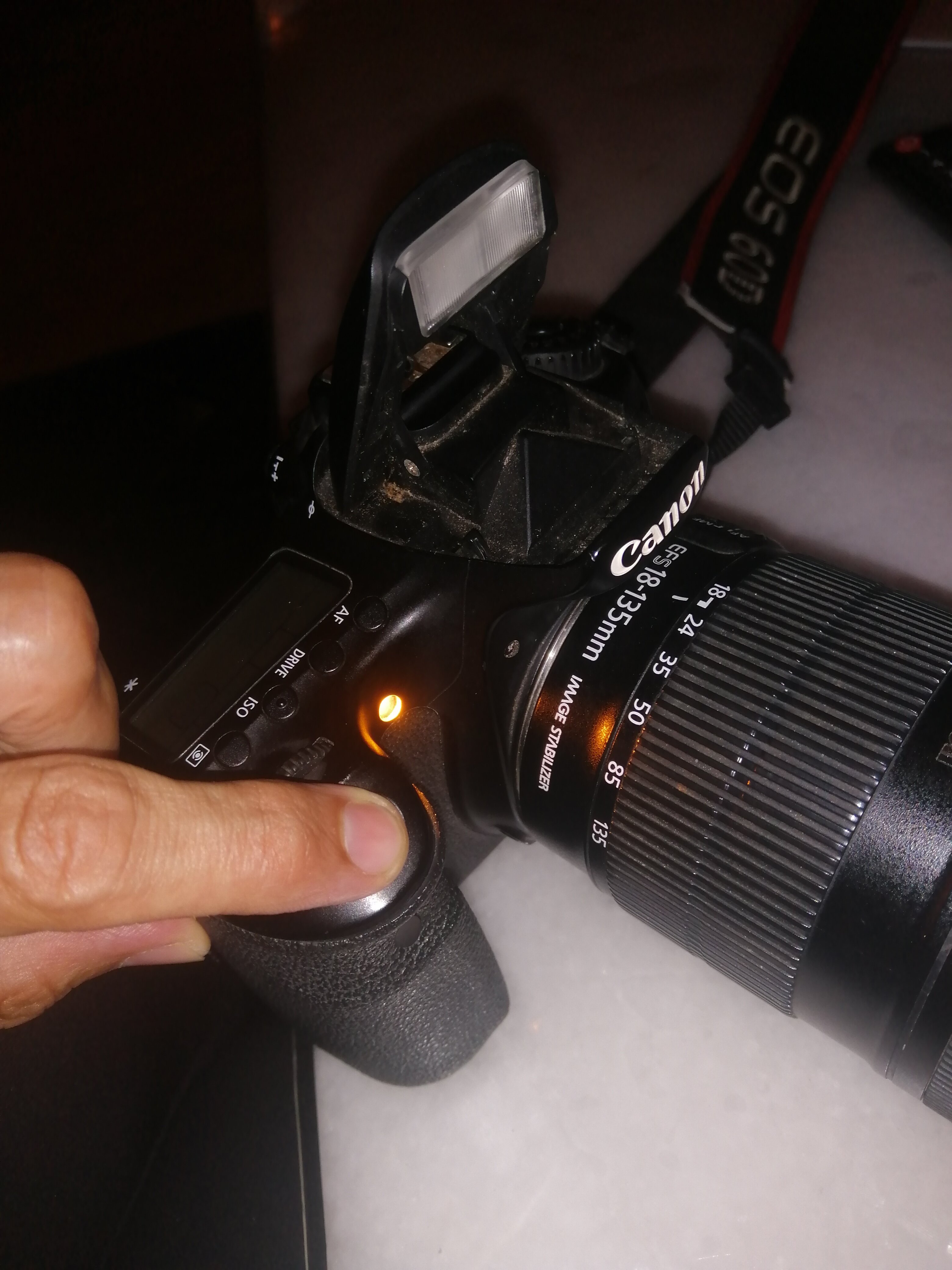

Je débute en astrophotographie APN avec un télescope 200 mm Schmidt-cassegrin et j'utilise à cet effet un Canon 60d au foyer. Les images (de M 15) obtenues lors de ma première séance sont médiocres, et ce  principalement à cause du voyant autofocus qui reste allumer malgré qu'il soit désactivé 🤔 (pièces jointes) .
Je l'ai donc occulté avec la bandoulière de l'appareil photo pendant la séance , mais il y a tjs de la lumière résiduelle !
Quelqu'un aurait-il déjà été confronté à ce problème grave ?
Merci d'avance 👌

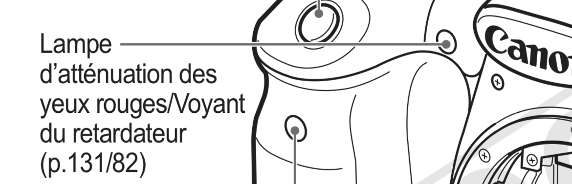

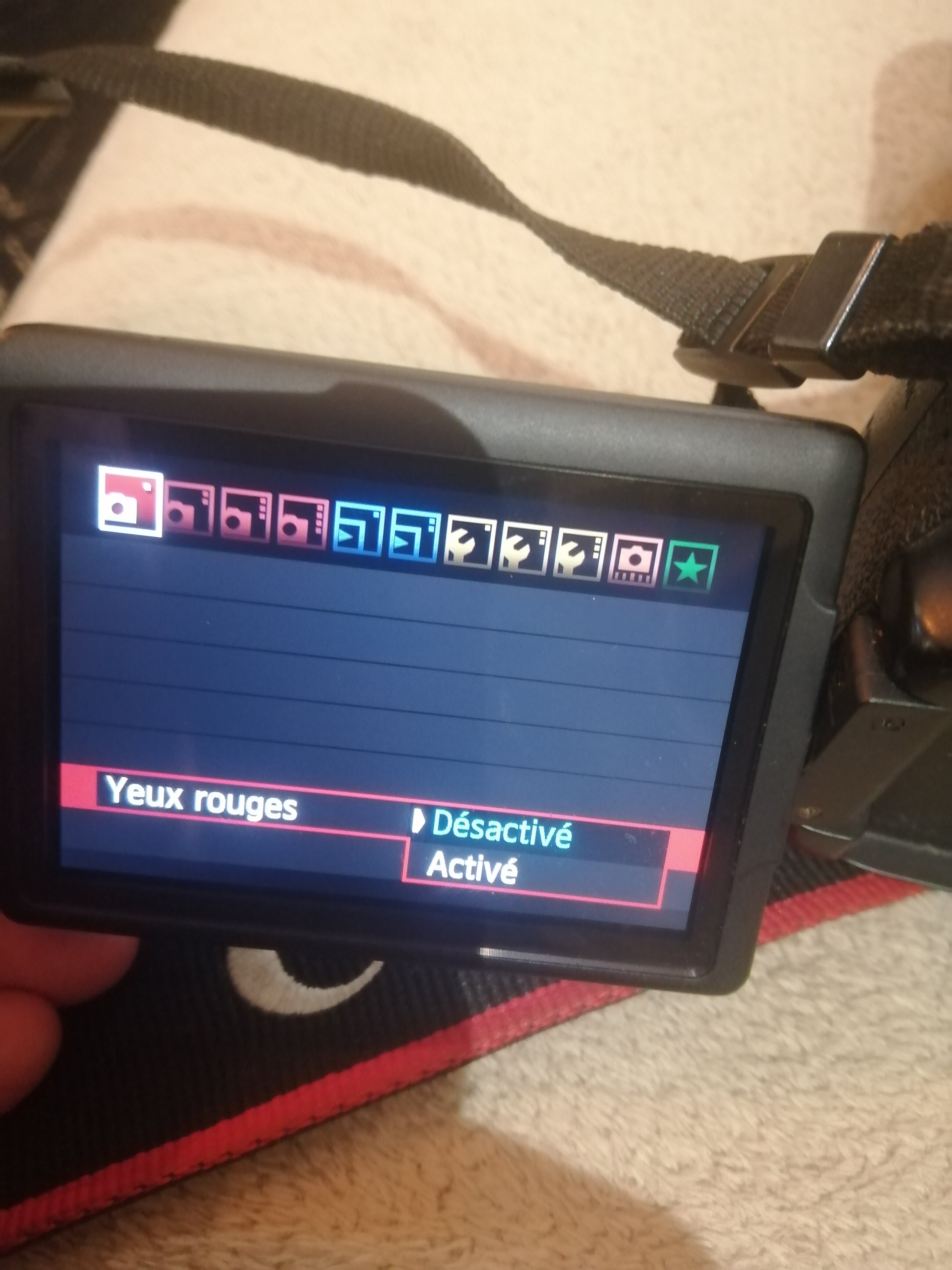

J'ai désactivé le "Faisceau d'assistance AF". Fred m'a indiqué que c'était le voyant "yeux rouge", je l'ai alors désactivé...Rien à faire, à chaque pression sur le déclencheur, ce voyant s'allume.
Bilan : peut-être un dysfonctionnement 🤔.

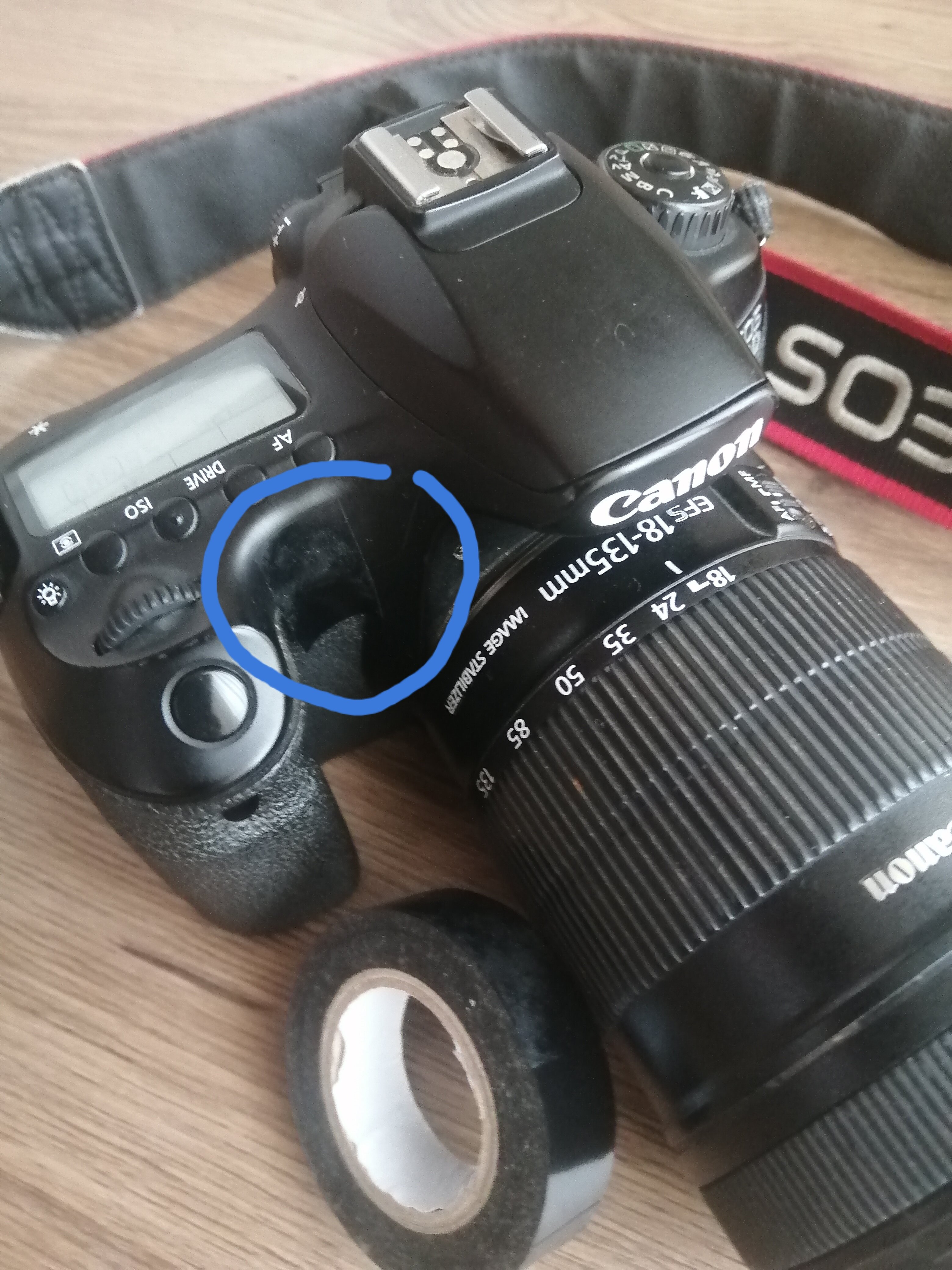

Je viens d'essayer la dernière solution proposée, celle du scotch noir d'électricien. J'ai pris quelques photos dans une pièce noire, c'est vraiment efficace Waogll.
En tout cas merci de vos propositions, et en attendant de trouver l'origine réelle  du problème je vais adopter la solution du scotch noir pour la suite.

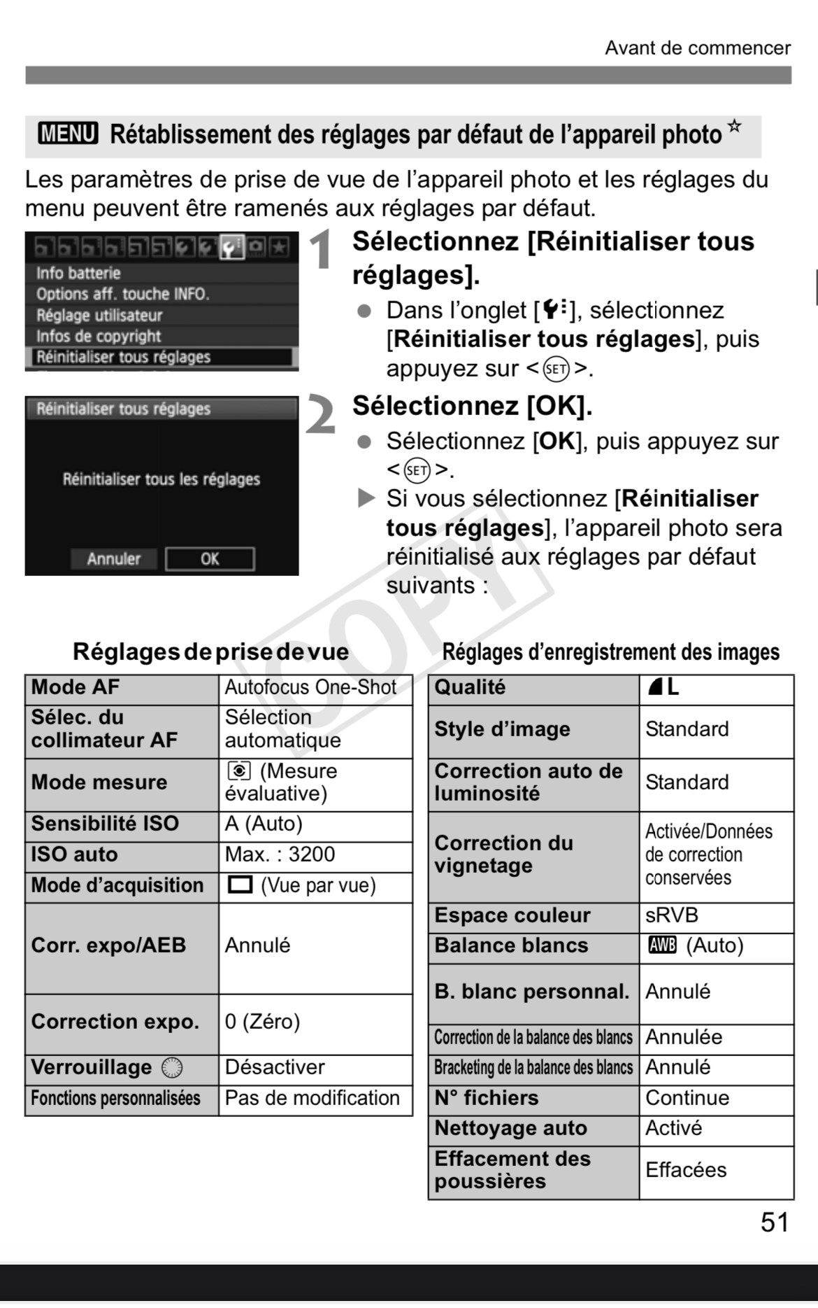

Je viens d'effectuer le "reset" 👍.
