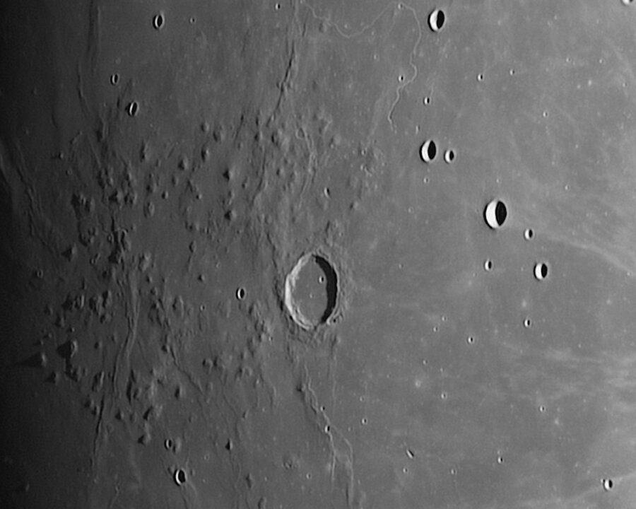

Tu n' y couperas pas, si tu veux faire de la photo lunaire, tu devras passer par des logiciels et du traitement.
Mais dans la mesure où ce n'est pas les mosaïques qui t'intéressent, et qui elles prennent beaucoup de temps, mais plutôt les rimae, dorsae et autres dômes, ce n'est pas tant chronophage que ça.
Traiter une vidéo prends quelques minutes ( si tu as d'abord bien travaillé les logiciels pour avoir une routine de traitement, mais ça on peut t'aider ).
Je pense que pour traiter une photo comme celle du dessous , entre AS3, Astrosurface et Gimp ( mais j'en utilise d'autres aussi ) , et à condition que ton ordi ne rame pas trop, 5 mn suffisent.
Mais j'ai bien sûr passé des heures( depuis des années :D ) à créer cette routine de traitement, et je cherche bien sûr toujours à faire mieux.
NO PAIN, NO GAIN. :)
Après, le temps de capture passé dehors sous la Lune, ce n'est que du plaisir. :)
Edit : j'ai vérifié, ma vidéo dure 3 mn mais avec une cadence de tortue en Usb 2, je tourne autour de 10 frames par seconde en 1280x960.
Tout ça pour dire qu'une image comme celle-là prends moins de 10 mn avec l'apprentissage en amont des logiciels. :)
Tout est vraiment simplifié maintenant et c'est une bonne chose pour la découverte.
Un coup de Firecapture de quelques secondes, une fois que les réglages sont acquis, c'est simple.
Un coup de As3 sans rien toucher = Simple et rapide
Un coup de Registax 6 = 1 curseur à toucher pour faire simple et rapide
= 15 minutes en tout
