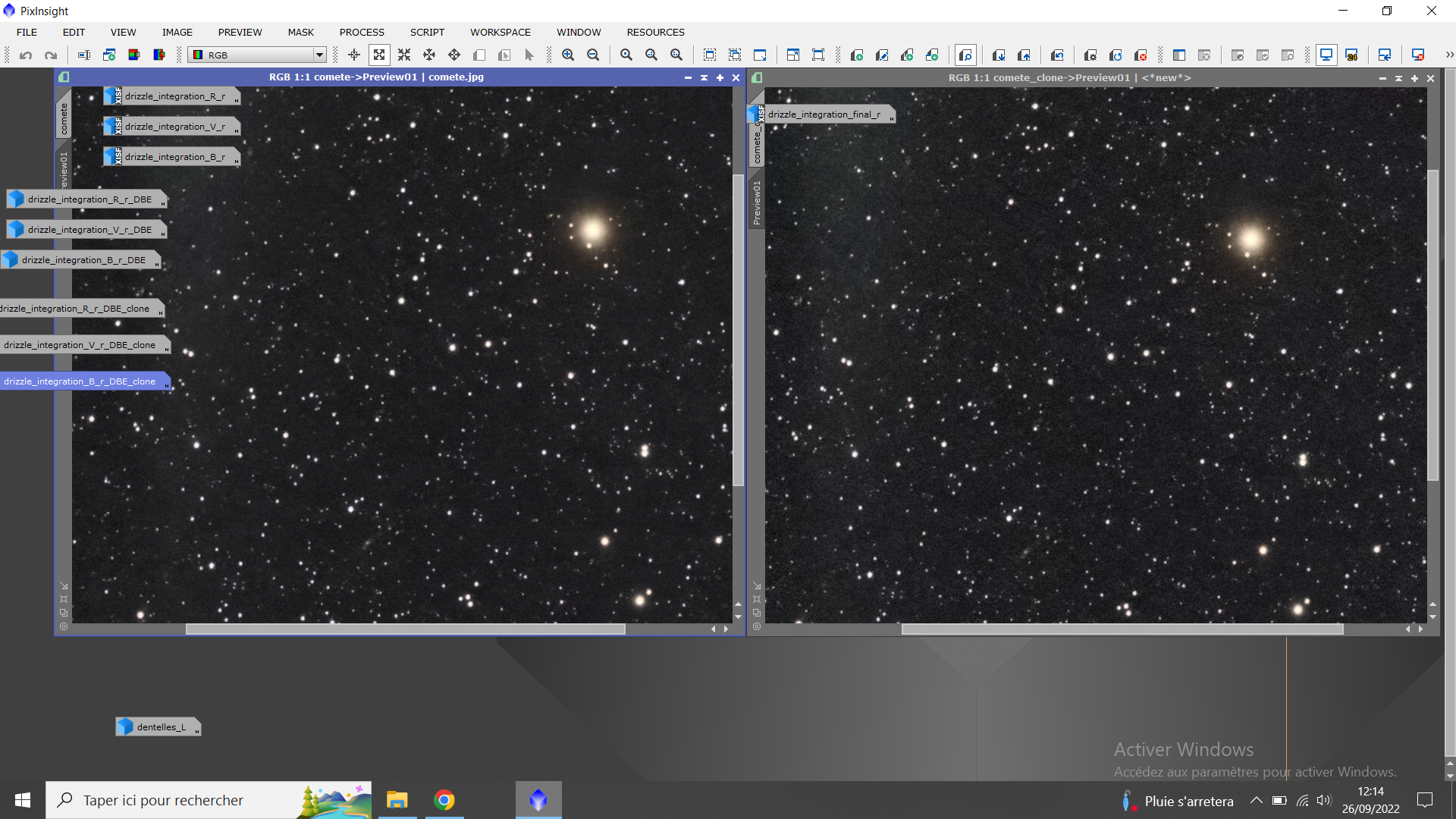

Juste pour pinailler, tu as tendance à avoir un peu de bruit (luminance / chromatique) sur certaines de tes images.
Je suis en train de tester le process "noiseXterminator" et c'est un outil vraiment puissant.
https://www.rc-astro.com/registration/index.php?action=purchase&productId=YzE3ZGQyYWYyNjkxNzRkOWI4ZWU2ZTI4ZmYwYmUyODZiNjVhMDU4MQ==
Sur ma dernière image, j'ai fait des tests et je crois que je vais arrêter de me prendre la tète avec les outils classiques de denoise tels que  TGV, MMT, ACDNR de pixinsight.
NoiseXterminator est super simple/rapide à utiliser. Tu peux le passer en linéaire sur ta luminance (de manière légère) et sur ta couche couleur (de manière renforcée). Tu peux aussi travailler en non linéaire avec.
Un ex sur ton image non linéaire jpeg:
Tu peux tester ce process gratuitement 1 mois pour te faire une idée😉 (et il y a la possibilité de faire de même avec StarXterminator)
