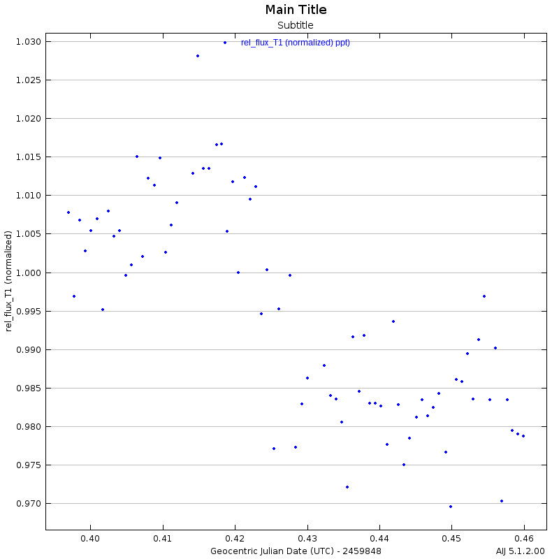

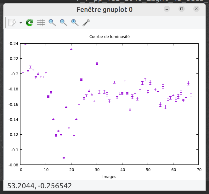

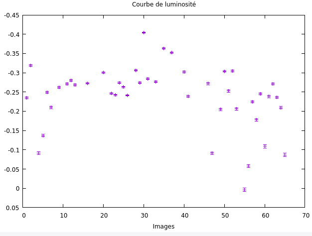

rmor51 Posté 28 septembre 2022 Partager Posté 28 septembre 2022 Bonjour, Au cours du séjour de 2 semaines en Dordogne, j'avais l'intention de me lancer dans la détection d'exoplanètes, avec le setup suivant: iOptron GEM 28 MAK 180 SW ASI183MM Pro refroidie à -10° QHY224C sur guideur 9x50 + barlow 3 J'ai image TOI 2040 (mag:11,2; Delta=0,0153) dimanche dernier. Début de transit prévu à 21:54TU fin du transit à 00:32TU. Malheureusement les nuages sont arrivés vers 1h30 local. J'avais programmé 220 captures de 45 sec + 15 sec de délais à gain 300, pour avoir une image par minutes. J'en ai récolté 90. Après élimination des ennuagées et des venteuses, il en reste 79. Le début du transit devrait pouvoir être observé. J'ai exploité les brutes avec AstroImageJ v5.1.2. La courbe donne bien le début de transit. J'ai calibré et aligné les brutes avec Siril. J'ai exploité le résultat dans AIJ, même courbe. J'ai utilisé la photométrie de Siril, en prenant les 3 étoiles de comparaison que dans AIJ, sauf une en bord de champ que Siril n'a pu traiter. La courbe obtenu est étrange. D'autre part les barres d'erreurs sont vraiment réduites. A quoi cela est-il dû ? Lien vers le commentaire Partager sur d’autres sites More sharing options...

vinvin Posté 29 septembre 2022 Partager Posté 29 septembre 2022 Ca peut venir des tailles de cercles de mesure photométrique qui ne sont pas forcément adaptées aux tailles d'étoiles. Pour l'instant leur taille n'est pas définie automatiquement. Et aussi, il me semble que dans la version 1.0 les informations de registration ne sont pas utilisées pour le suivi des étoiles dans l'analyse photométrique, du coup si ça saute un peu, il est probable qu'il change d'étoile sans le savoir... Lien vers le commentaire Partager sur d’autres sites More sharing options...
