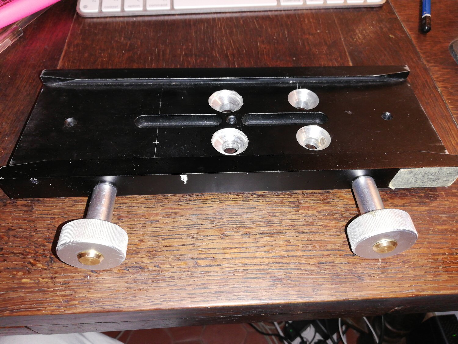

Molette de serrage abimée

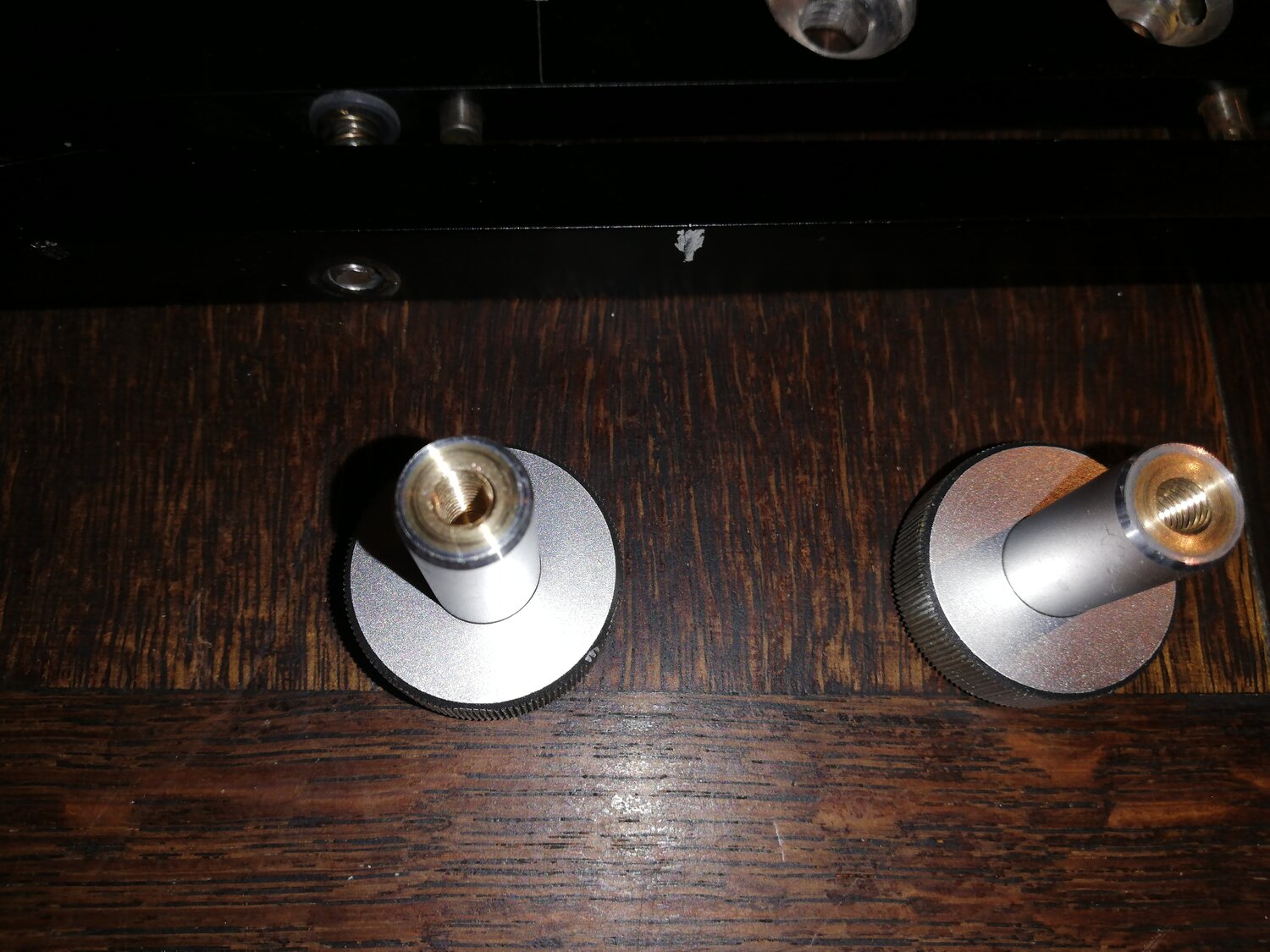

Pour mettre un insert en bronze il faut percer dans le filetage abimé mais sans marquer le moletage avec les mors du mandrin.
Pour ce genre de problème je me sers de petits bouts de joint de culasse découpés que j'intercale entre les mors et la pièce fragile et pas serrer comme un sourd 😁
Pour caler une pièce comme celle là dans l'étau de la perceuse à colonne ou tout autre étau, je découpe dans une chute de pin de 20 mm une planchette de longueur environ égale à la longueur des mors et de largeur égale à au moins deux fois le diamètre de la pièce à tenir. J'y perce au centre géométrique (croisée des diagonales) un trou du diamètre du rond à bloquer et enfin à la scie à ruban je coupe la planchette longitudinalement en passant par le diamètre du trou précédemment percé. Les deux pièces de bois me servent alors de mordache qui tiennent la pièce métallique en l'enveloppant. Elle ne risque plus rien, elle est bien bloquée, c'est le bois qui sera marqué.

J'ai l'habitude de manipuler du 7075 en structure de deltaplane, et à mon avis, ce n'est pas le matériau de ces molettes. Je ne sais pas ce qu'est cet alliage, mais c'est assez mou… Une chose est sûre, il ne faut pas les serrer comme un forcené.
Effectivement , pour éviter la casse ou des blessures , j'ai dû assez souvent serrer trop fort ces molettes quand j'installais des tubes assez lourds ( + de 20KG) . Par précaution je rajoutais des petits serre-joints sur la platine .

Je parlais de serrer la pièce dans un mandrin de tour ...
Le risque avec la douille, c'est que la loctite ne tienne pas et qu'elle tourne dans l'alu.

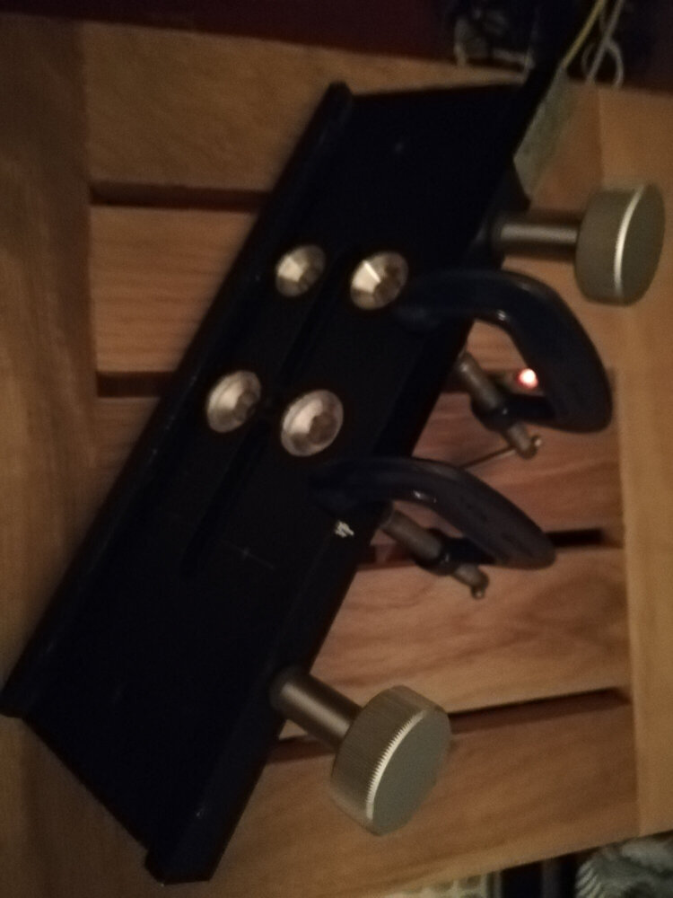

J'ai récupéré une photo de mon montage sur le site d'en face ( post Takahashi em200). Il fallait bien assurer la fixation d'un Intes MN86 qui pèse 20KG .
J'ai vite laissé tomber car c'était ingérable pour arriver à équilibrer parfaitement  le tube et les accessoires ...tête bino et oculaires .

Je voulais juste vous dire que je retrouve une platine fonctionnelle grâce à Norma. Il a fait un très beau travail que je serais incapable de faire.
En tous les cas les molettes de serrage sont plus jolies 😀Sur la 2e photo on peut voir les inserts. Norma m'a confirmé que ce n'est pas une platine Losmandy et que les boulons c'est bien du M6.
Je pourrais enfin utiliser mes gros tubes pour faire de belles observations. Encore merci à lui.
