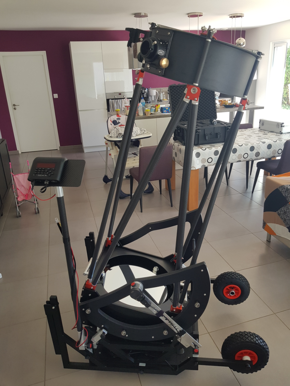

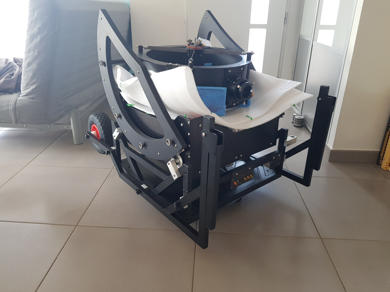

La machine est FANTASTIQUE, tout simplement, l'aspect général respire la qualité de fabrication et la noblesse des matériaux , le montage est d'une simplicité déconcertante, bien pensée, il faut tout de même compter 20 bonnes minutes en prenant son temps depuis le tout rentré voiture jusqu'à télescope prêt collimaté jupe installé tout branché avec table de camping et valise oculaire installée chaise etc... La collimation ( quand besoin une fois sur 3 si pas trop transporté en voiture)  au laser se fait en 3 minute chrono. L'équilibre en altitude sans le frein engagé s'obtient avec paracoor2 plus un Ethos 21mm et un contrepoids de 1 kg en tête télescope à 45 degrés ce qui laisse une liberté de configuration idéale. Le viseur point rouge fourni ( voir photo) avec le télescope est assez bien et permet de travailler correctement dans les recherches de pointage et à la mise en station avec des choix d'intensités sur une croix rouge ou verte percée au centre . J'aurai préféré un telrad comme prévue initialement  mais bon...Le bon point étant que SV à remplacé le porte chercheur en acier vendu avec par un fait en plastique imprimé 3d et donc un bon gain de poids. Le porte oculaire qui devait être un FT ( mais gros problèmes de finitions depuis qq temps) se transforme en un baader retravaillé par T. Ruiz et le résultat est excellent même avec Paraccor plus powermate X2 plus ethos 21mm ( voir photo) ce qui est une config qui sert à rien :)  mais pour test rien ne bouge et la rigidité est parfaite. L'option brouette est très pratique surtout lorsque j'observe depuis chez moi car je peux aisément déplacer la base ( éviter de la faire avec la cage du secondaire montée avec les tubes carbone ou sur de très petites distances sans bosses) qui pese avec le miroir environ 25 kg de mémoire.

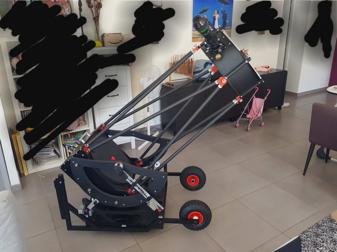

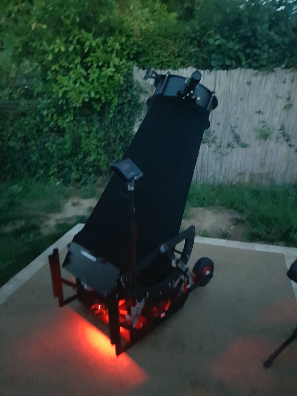

J'ai rajouté aussi ( voir photo tube carbone ou rien n'est modifié) des protections en plastique pour coiffer les vis de serrage des tubes par des embouts pour éviter de rayer la plaque carbone qui enveloppe le miroir pendant la manipulation. Pareil pour les manettes de serrage rapide type roue de vélo que j'ai enveloppée par du scotch électrique car elles frottaient les tubes carbone en position stockage et au montage/démontage et les rayaient.

Je remarque que ton fagot ne comporte que six branches. Leur diamètre semble plus important cependant. J'imagine que la rigidité de l'ensemble n'en souffre pas.
Voir davantage
Y en a 8 ;)

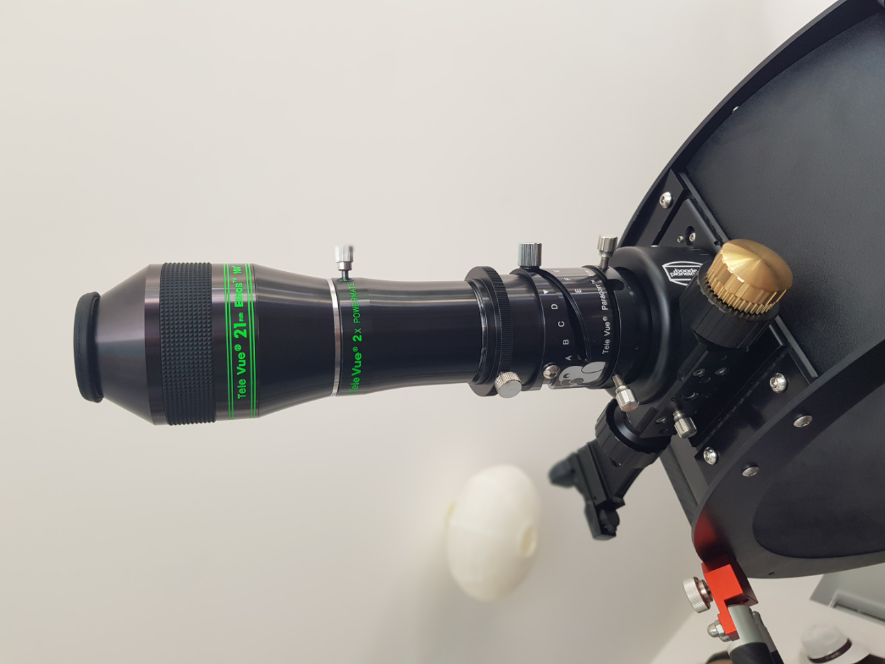

Le sens du montage PW2 paracorr Ethos n'est pas le bon, il faut mettre d'abord la powermate 2X ensuite le parracor dans la powermate.
L'ethos 21 vient directement dans le paracorr suivant ses réglages.
Ce sont les consignes de montage télévue.
Note for Dobsonian/Newtonian Owners
When using Tele Vue's Paracorr coma corrector, the 2.5x or 5x Powermate™ should be inserted into the Paracorr's 1¼" adapter (i.e., between the Paracorr and the eyepiece). For 2x and 4x 2" Powermates™, first insert the Powermate™ into the focuser, then the Paracorr into the Powermates™.

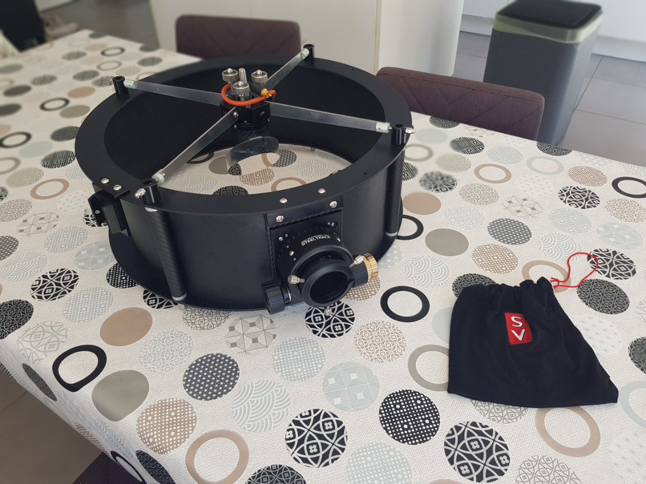

Oui jpch84 effectivement le but était juste de regarder la rigidité du porte oculaire, mais ta remarque est bonne.
Après entre nous la probabilité  d'avoir besoin d'utiliser ce montage est proche de zéro ;)
