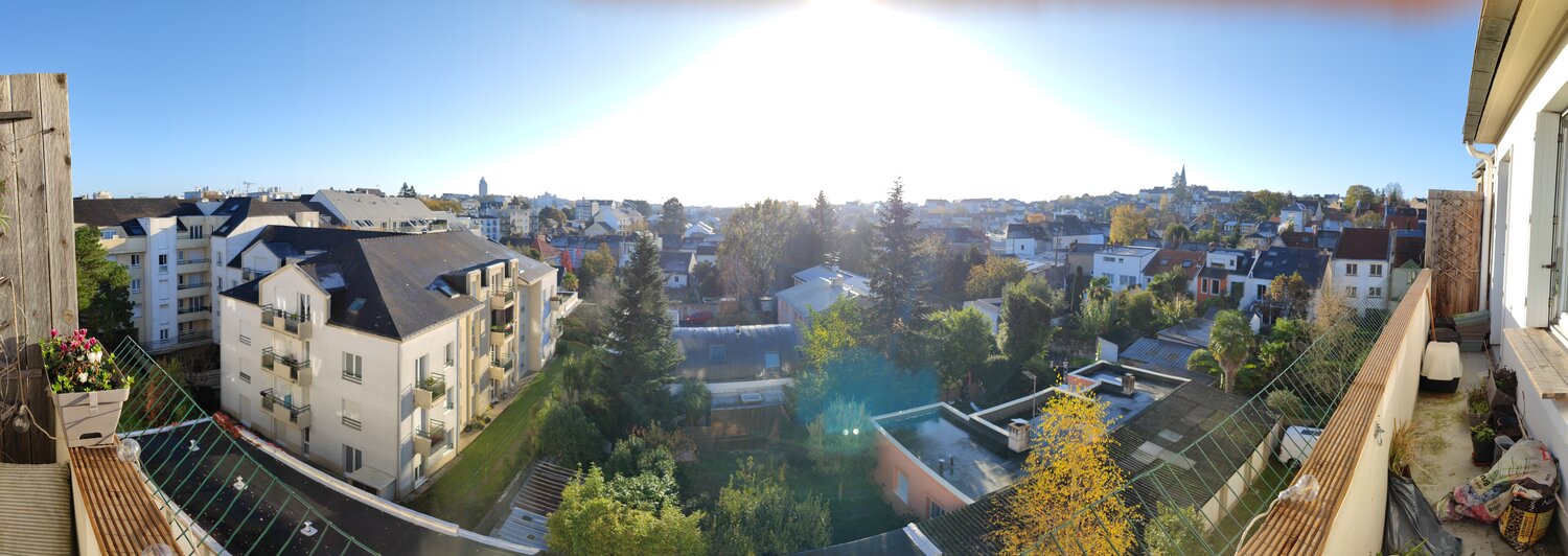

J'habite maintenant en ville et probablement à la "pire" position possible, vous allez me dire.
J'ai accès au sud sur 180° de mon balcon et habite au nord de la ville de Nantes.
J'ai donc "vue" sur toute la ville...
