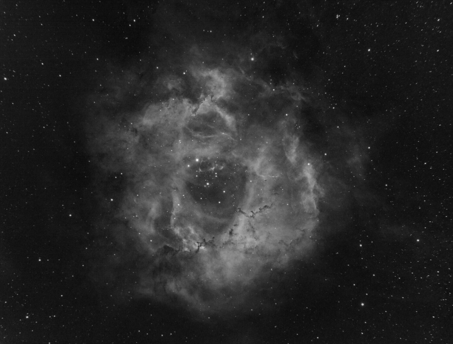

Cette photo en noir et blanc est-elle la vérité, les images couleur accrocheuses de la galaxie sont toutes photoshoppées, n'est-ce pas ?
diggy
bonjour oui normalement ces la photo réel ces du ha la couleur chacun fait ce qu'il le plait , t'as des gens qui la font en rouge les autres en rouge et bleu ...ext mais la en noir et blanc elle es réel on vois vraiment tout les détail bonne fêtes a vous.
Il y a 6 heures, Viuas a dit :
il y a 13 minutes, avatar78 a dit :
le Ha émet dans le rouge du spectre lumineux.
le OIII dans le bleu / vert.
le SII est très proche du Ha, plus vers les IR.
Quand on fait du SHO on met généralement des couleurs différentes de la réalité pour bien mettre en évidence les differentes bandes spectrales (sinon, le SII et le Ha se confondent, sans parler du Hb et du OIII)
Les nébuleuses et galaxies ne sont pas en noir et blanc "dans la vrai vie".
Question philosophique : ce que tu ne vois pas n'existe t-il pas? ;)

Non :) cette nébuleuse émet en Ha, soit dans le rouge comme indiqué par Tyler
il y a 42 minutes, avatar78 a dit :
Non c’est juste que tu la prise avec un capteur Noir et blanc :)
Belle prise en tous cas :)

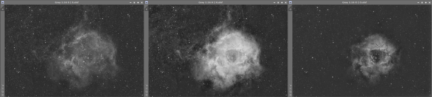

En LRVB, une couche verte synthétique créée à partir du rouge et du bleu ça peut marcher la plupart du temps (Vs=R/2+B/2). Par contre en SHO tu peux oublier, les trois couches sont loin d'avoir le même signal en intensité comme en distribution. Pour la Rosette, ça donne ça.
Tu comprendras certainement que toute tentative de reconstruction de la SII à partir de la Ha et de la OIII est vouée à l'échec. Par contre, tu peux obtenir une palette de couleurs "style Hubble" avec une caméra couleur et un filtre dual band. Avec le logiciel Pix la démo est ici. J'ai dans l'idée que ça doit être possible avec Siril/PS mais je ne connais pas la méthode.

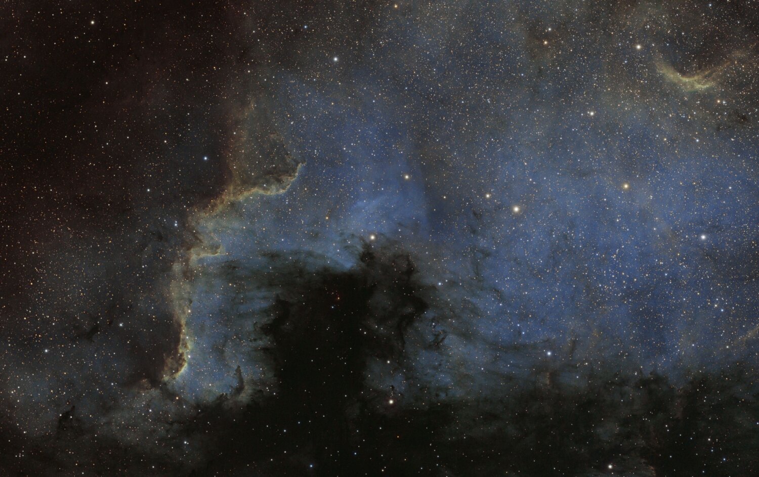

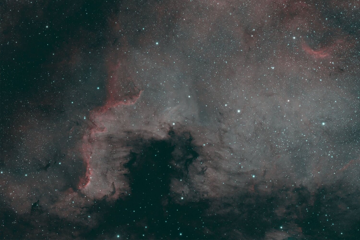

bonjour @avatar78
pour faire du SHO avec une caméra couleur, tu peux utiliser le L-extreme pour récupérer le Ha et O3 (le Ha se fixe sur les pixel rouge et le O3 sur les vert et bleu) puis un filtre comme le NB3   SI-O3 (Si sur le rouge, O3 sur les vert et bleu).
par rapport à une caméra mono c'est moins contraignant et moins chère mais tu récupères quand même moins de signal.
Pour le O3, j'ai remarqué que le filtre l-extréme était un peu plus sensible au vert et le NB3 au bleu.
ensuite tu sépares les couches rouges et bleu-verte sous siril, sirilic ou pix, tu as donc : 1 couche mono Ha, 1 couche mono Si et 2 couche O3 (que tu assembles en une seule), plus qu'à "mixer" pour faire ta SHO
exemple avec l'asi2600mc + ts61edph (en vente):
le L-extreme :
puis ajout L-extreme + NB3 :
Modifié par La Louche du Nord
