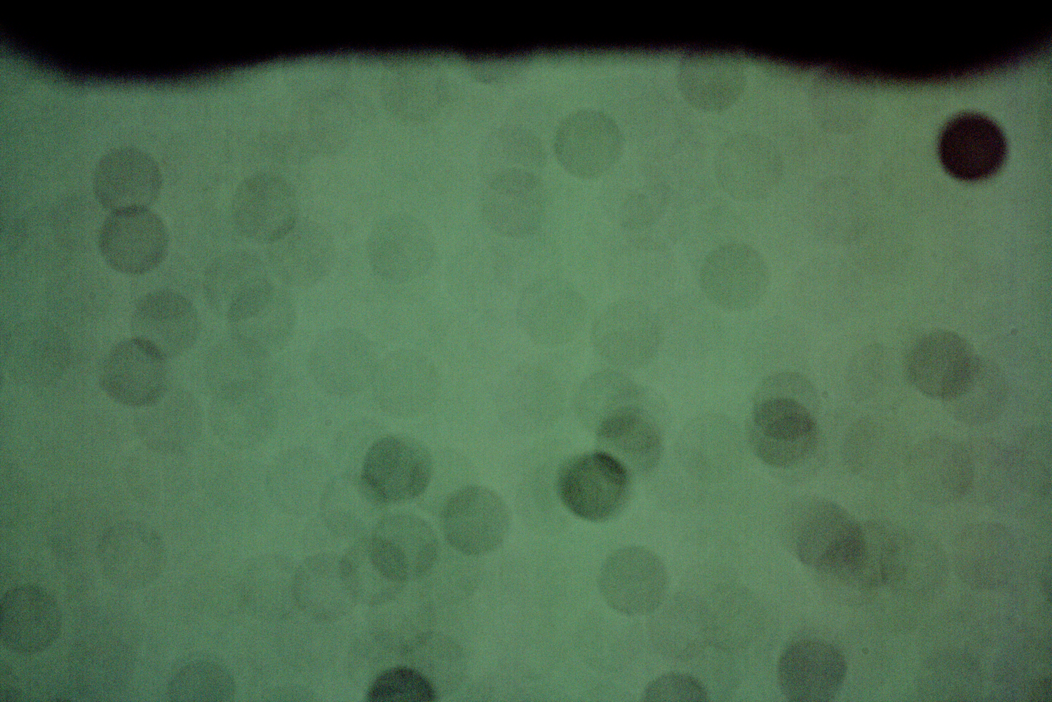

A ce propos, voici un flat réalisé par l'assistant PLU de NINA : ne trouvez-vous pas qu'il y a beaucoup de poussières ?
Elles disparaissent certes au traitement, mais d'après vous, je devrais peut-être envisager un nettoyage du capteur ?
C'est une ZWO ASI 2600 MC, et j'hésite un peu à y toucher...
il y a 1 minute, ppasternak a dit :
Heu oui :D
Sur mon ASI6200 (62 millions de pixels quand même !!) j'ai 2 poussières !
Ce qui me chagrine plus, c'est ta grosse barre noire en haut de l'image, le DO ou autre chose qui masque une partie du capteur ?
Non, c'est l'OAG pour la caméra (ASI174MM), ça disparaît aussi, heureusement !
Pardon, donc oui, c'est bien le diviseur optique, dsl, je viens de comprendre 🤪
se pourrait-il que les poussières proviennent également de la lunette ou du télescope ?
Modifié par ppasternak
Merci Vincent pour ce lien très utile !
Effectivement, avec le formulaire "CCD Dust Shadows" j'obtiens 2.711 mm, donc les poussières sont bien sur la vitre protégeant la caméra.
Je sais ce qu'il me reste à faire...
Le 15/01/2023 à 22:35, ppasternak a dit :
Je l'ai dit plus haut, toute poussière ce qui se trouve à plus de 2 ou 3cm du capteur ne se voit absolument pas.
Ton prisme est descendu trop bas à mon sens, il empiète sur le capteur.
Merci Colmic pour tes commentaires : je vais essayer de le relever, j'avais l'impression que bizarrement il n'y avait pas de réglage possibles sur ce DO (ZWO OAG Large) mais en y regardant de plus près, i ly a effectivement possibilité d'accéder à la vis de réglage, mais faut tout démonter...
J'ai passé un coup de pinceau, et ça va mieux, même s'il reste une grosse poussière encore (arg !)
