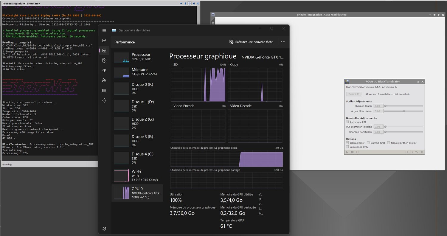

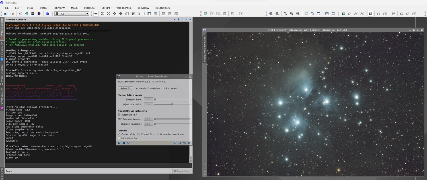

J'ai donc installé CUDA pour que le processeur de ma carte graphique nVidia arrête de se tourner les pouces (on voit que le processeur de la CG sert maintenant aux calculs). Le gain en vitesse de traitement est impressionnant en étant divisé au moins par 5 sur une image drizzle 2 faite à la 294MC. Attention si vous installez CUDA, la v12 ne fonctionne pas pour ces applications, il faut intaller la v11.8.
Starnet2 en 42"

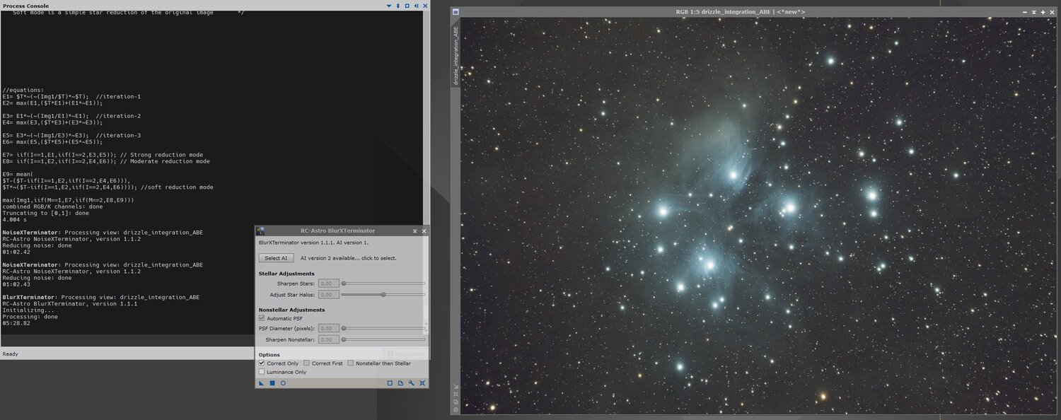

BlurXT en 1'05" au lieu de 5'28"

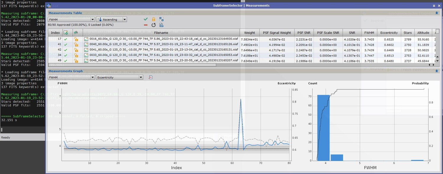

Edit : Je viens de lancer SubframeSelector sur 80 images de 132Mo chaque, 32"... J'ai cru que Pix avait planté :)

Effectivement ça fonctionnetrès bien sur les process ...xterminator qui savent utiliser le processeur graphique via CUDA, par contre j'ai des doutes sur l'acceleration de SubframeSelector 🙂
Tulkas : oui tu as raison. Je n'ai pas encore beaucoup utilisé cette 294MC, mon autre caméra (2600) donne des fichiers beaucoup plus volumineux. Mais 30 secondes, je n'étais pas habitué.. J'ai relancé le process en regardant l'emploi des processeurs, le GPU est utilisé entre 5 et 20% avec subframeselector. Je ne sais pas si ça explique cette rapidité qui m'a surpris. Je reverrai ça avec les fichiers  de la 2600 pour laquelle j'ai plus de repère !
