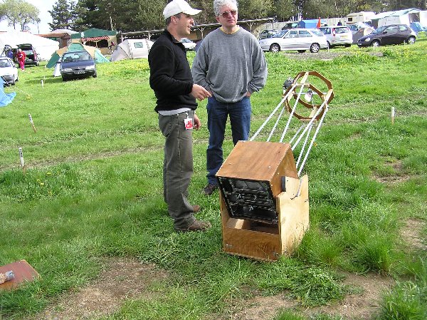

Il est assez encombrant ,mais pas autant que les dobson
Un dobson de même diamètre est nettement plus petit
Le tube reste le même, mais sur une monture EQ, c'est monstrueux!
Va voir en vrai, tu m'en diras des nouvelles!
Tiens, des photos:
Puis sur monture équatoriale (ici, c'est un pied simple, c'est plus compact)
Pigé?
Patte.

dobson me fait toujours penser ,je ne sais pas pourquoi a encombrant ,lourd ,long
Pas plus que le même en équatorial, voire moins. J'entends déjà les fans de Dobson dire "Mais c'est l'inverse!". N'oublie pas que les contrepoids et le trépied peuvent dormir dans l'auto!
