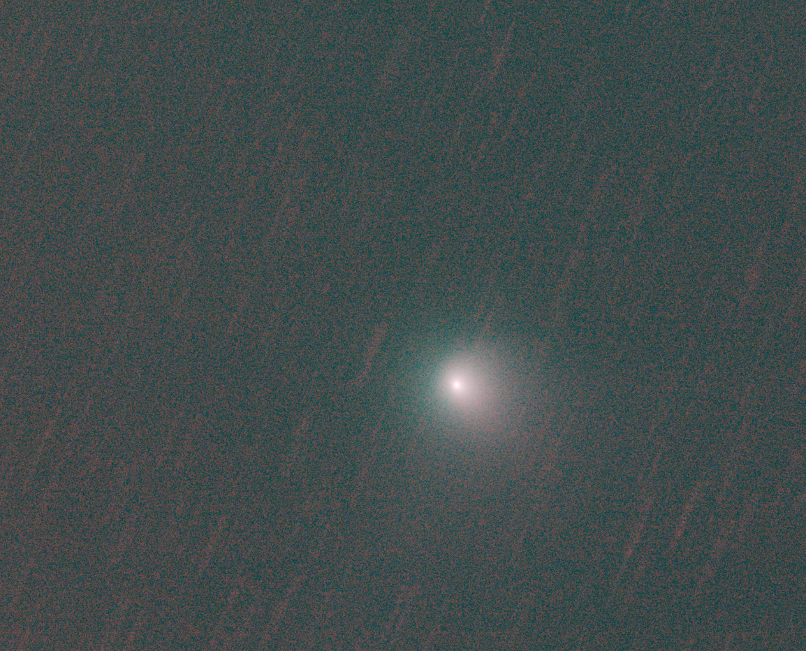

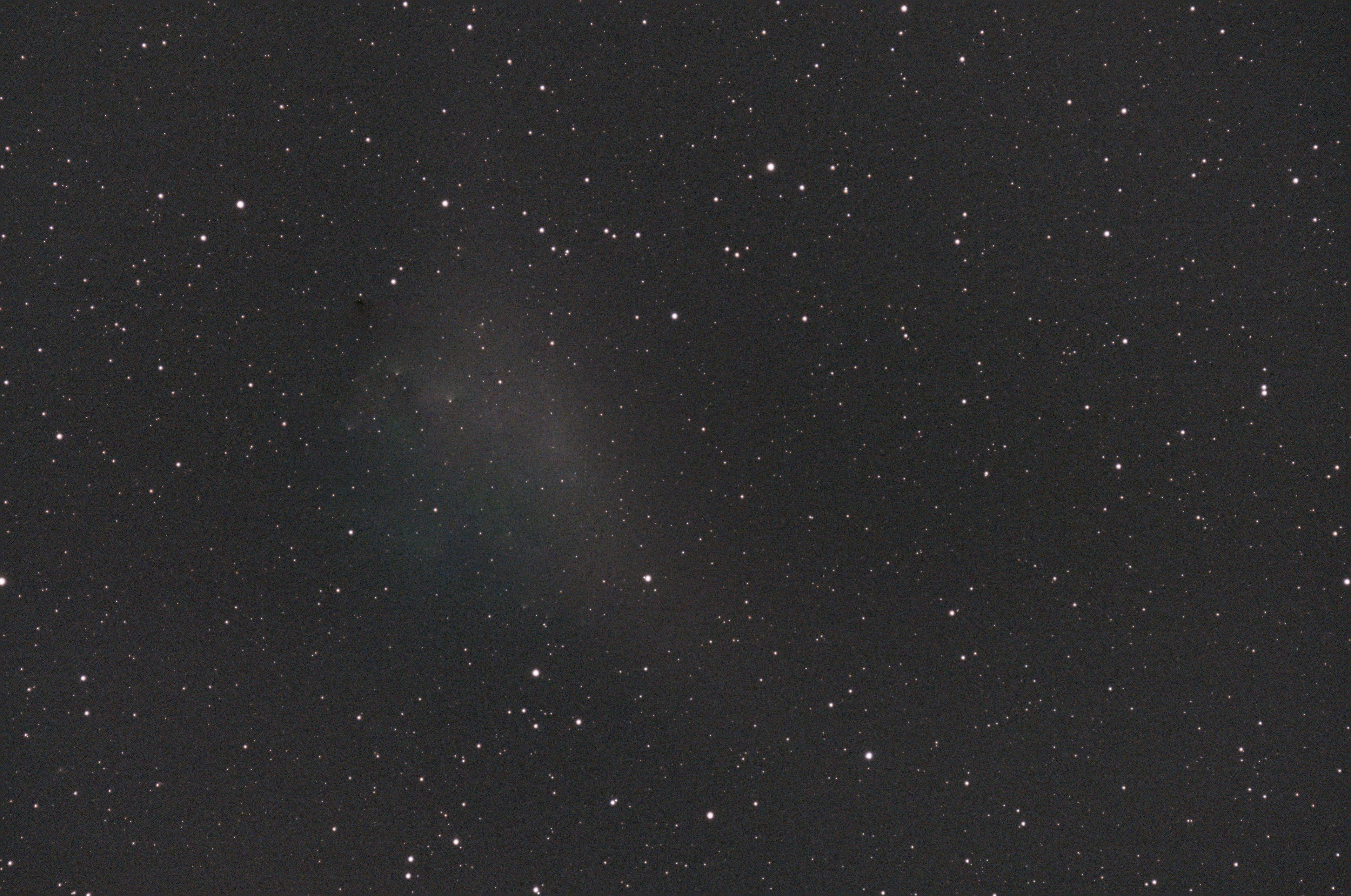

Bonjour à tous les astrams ! je reviens vers vous après une longue absence. Comme le nom de ce post l'indique, je rencontre des difficultés avec le traitement de la comète ZTF 2022 et j'en viens à solliciter vos précieux conseils, qui pourront servir à d'autres également, j'en suis certain !

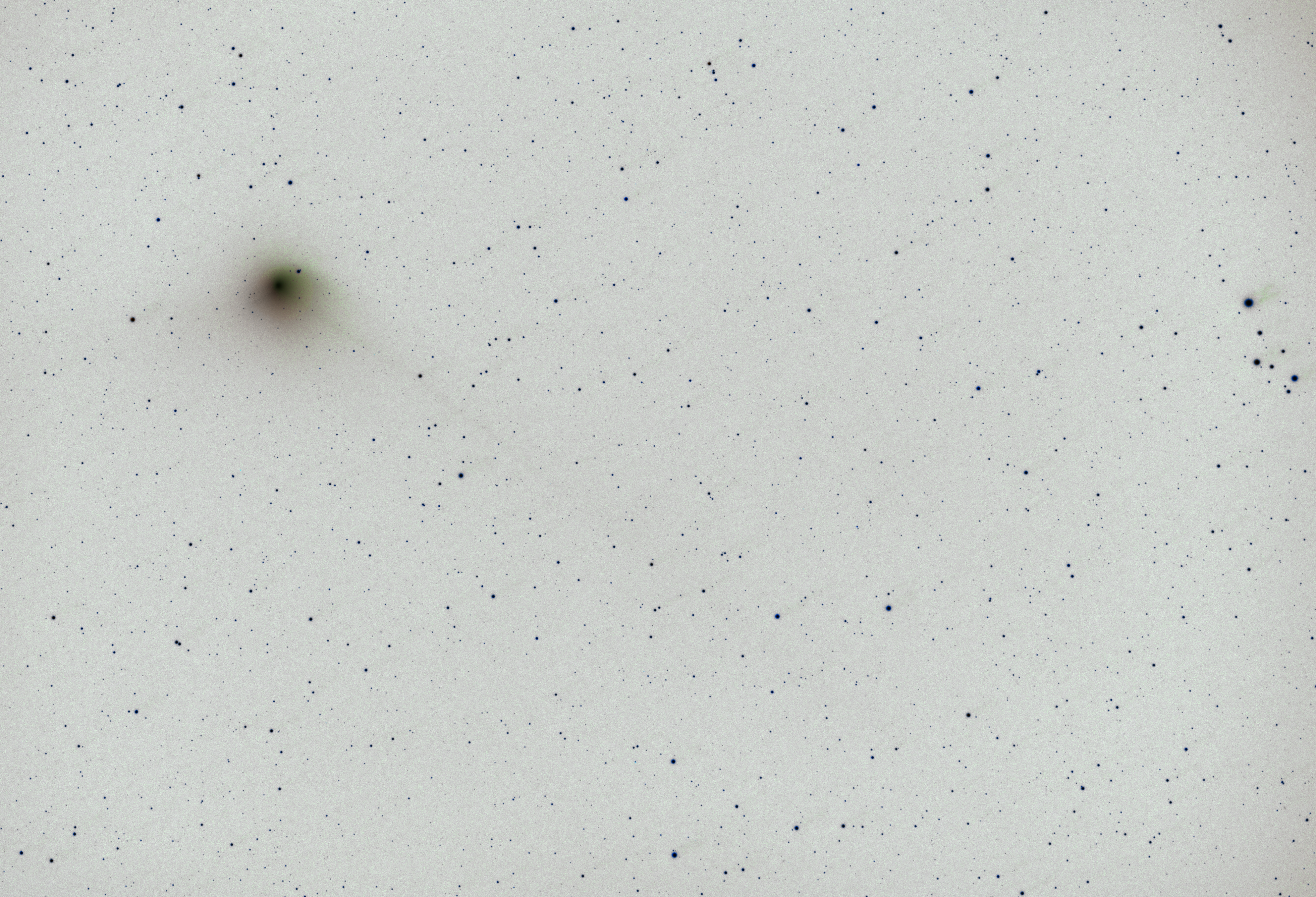

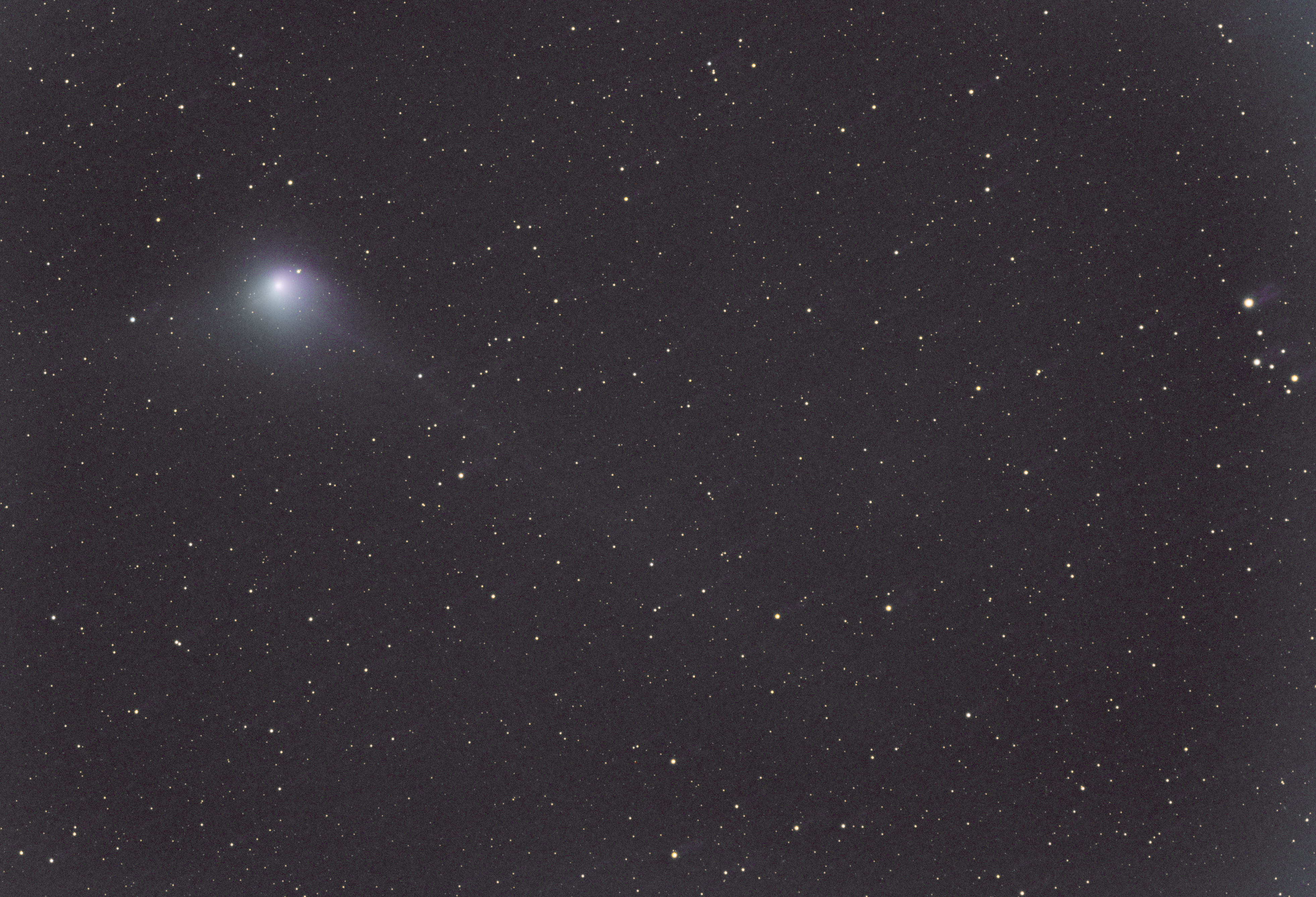

Mon problème est le suivant : J'ai procédé au prétraitement sur Siril en suivant plusieurs tutos, notamment ces deux là, comme beaucoup d'entre vous certainement :
https://siril.org/fr/tutorials/comet/#images-fixes
Et voici donc mes deux images prétraitées, prêtes pour Photoshop, mais je n'ai aucune idée de comment fusionner les deux sans garder la trainée de mes étoiles sur l'image de la comète alignée, pour que le résultat soit propre. Je suis preneur de toutes techniques ou tutos; même s'il faut passer par Gimp, Sequator ou j'en passe. Je précise que je n'ai pas PixInSight.. :(
PS : Mon fond de ciel est grossier du fait que j'ai tenté de supprimer sur PS la comète qui me faisait ce fameux "hamburger" suite à l'alignement sur le fond de ciel global. Je tache de travailler sur le sigma de mon image de comète en le réduisant, mais cela engendre la perte partielle de la queue de la comète etc..
Merci d'avance pour vos réponses !

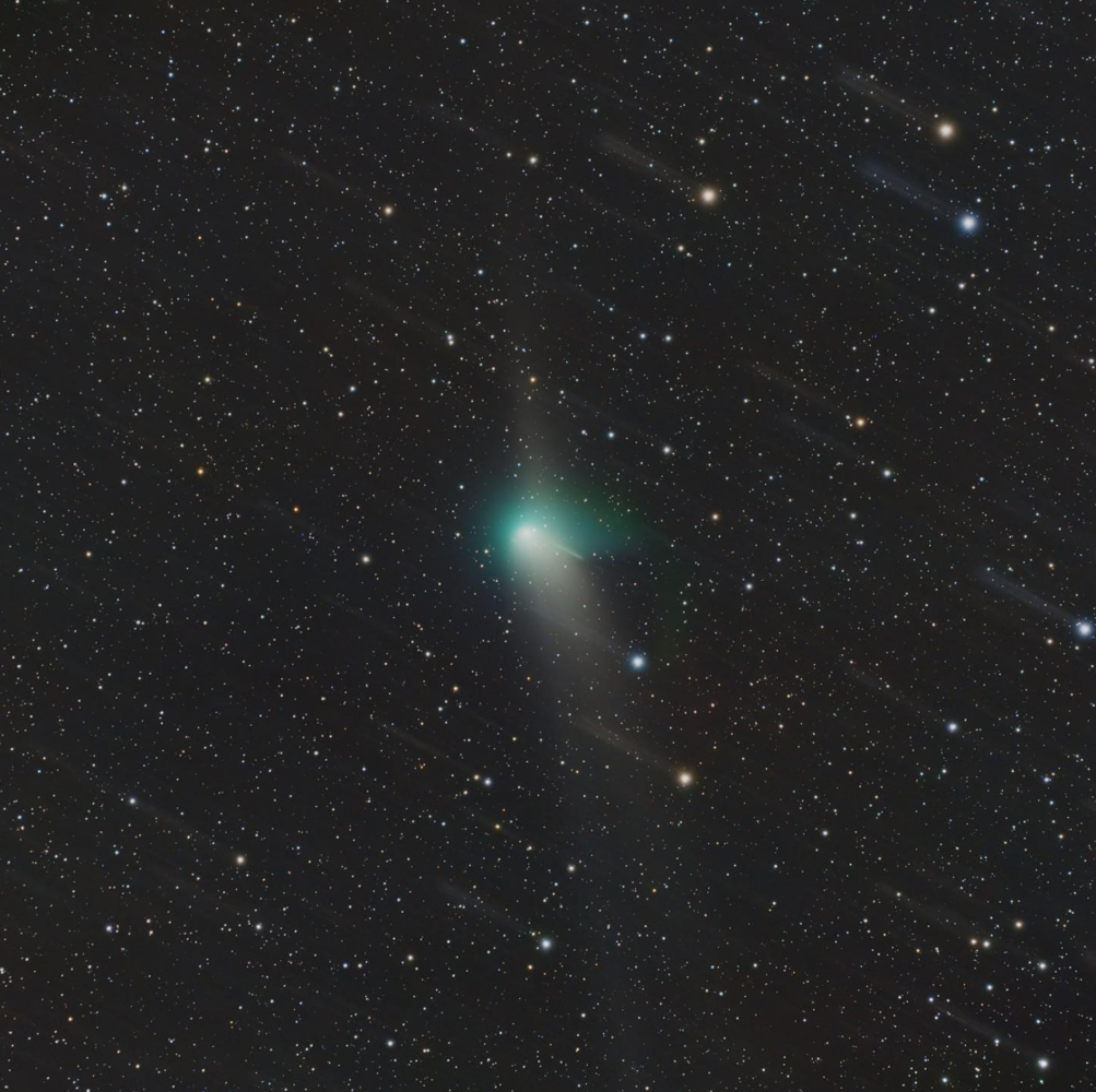

Pareil ! j'ai eu 45min de ciel hier soir mais je ne sors même pas des beaux filets d'étoiles avec comète nette : j'ai toujours les étoiles presque effacées
certains arrivent à fusionner les deux images : Celle de la comète alignée (comète nette et étoiles filées) et celle du fond de ciel aligné (comète étirée et inexploitable)
Une fois ces deux images obtenues... Que peut-on faire, quelle est la technique à employer, fusion des calques, incrustation ? Mes essais n'ont pas été concluants

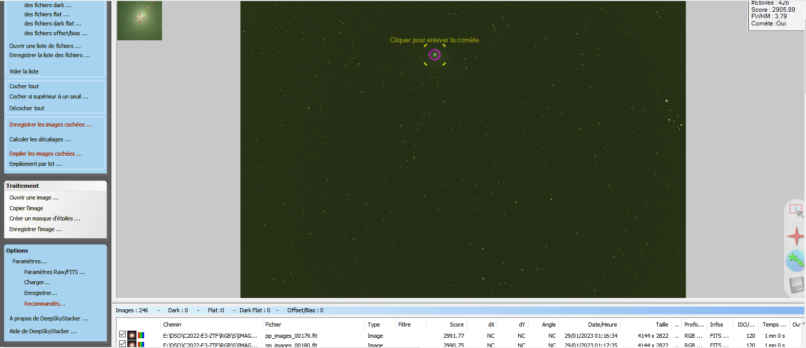

Voilà DSS en cours de prépa...

Oui mais tu te retrouves toujours avec 2 versions de la comète:
V1 comète floue, étoiles fixes
V2 comète fixes, étoiles étirées.
J'ai essayé plusieurs réglages de rejets, pas moyen d'avoir qq chose de potable.

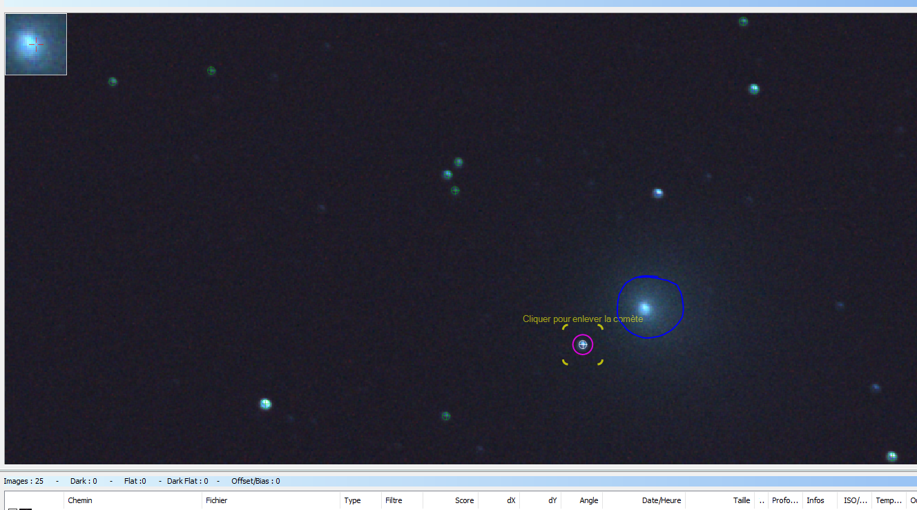

Il faut faire comme ça:
Avec Siril tu prétraites tes brutes avec darks/flats/darkflats (ou offsets).
puis tu charges ces images prétraitées dans DSS avec Images/ouvrir.
Cliquer sur cocher tout puis enregistrer les images cochées (en enlevant l'empilement après enregistrement).
ça mouline un peu, ça va identifier les étoiles sur chaque image.
Une fois terminé, sur chaque image de la liste enregistrée, cliquer sur l'icône Comète et à l'aide de la loupe, pointer le coeur de la comète. Une fois cliqué, un rond de couleur entour le noyau de la comète.
Sélectionner l'image suivante, pointer le coeur, cliquer.
Image suivante et ainsi de suite jusqu'à la dernière.
Aller dans les options d'emplilement et choisir comète + étoiles.
Puis aller dans Empiler les images cochées.
ça va mouliner un peu voir beaucoup.
Je mettrai des screens ce soir si besoin.
Il reste des imperfections pour le fond du ciel mais au moins les étoiles et la comète sont réunies.
L'image en sortie est linéaire, on peut la passer dans Siril pour continuer le traitement (gradient, photométrie, ondelettes, bruit, histo, saturation etc....)

je me suis lancé mais malheuresement je m'arrete sur le pointer..
je n'arrive pas a selectionner la comete ! peut etre du au fait qu'elle soit a coté d'une étoile la souris selectionne directement l'étoile et pas la comete...
As tu une idée par hasard ?
il y a 23 minutes, yannusbonus a dit :
Tu peux désélectionner l'étoile en cliquant avec la souris et si besoin déplacer le pointer avec les fléches du clavier pour arriver sur le noyau de la comète puis clic dessus pour valider la position.
ça te fait ça pour toutes les images?
Au départ je me suis entraîné sur une courte liste de 10 images histoire que ça aille vite à traiter pour valider le cheminement ;)
Essais également d'augmenter la luminosité de visualisation dans DSS , tu as un curseur en haut a droite :)
Logiquement, ca devrait marcher !

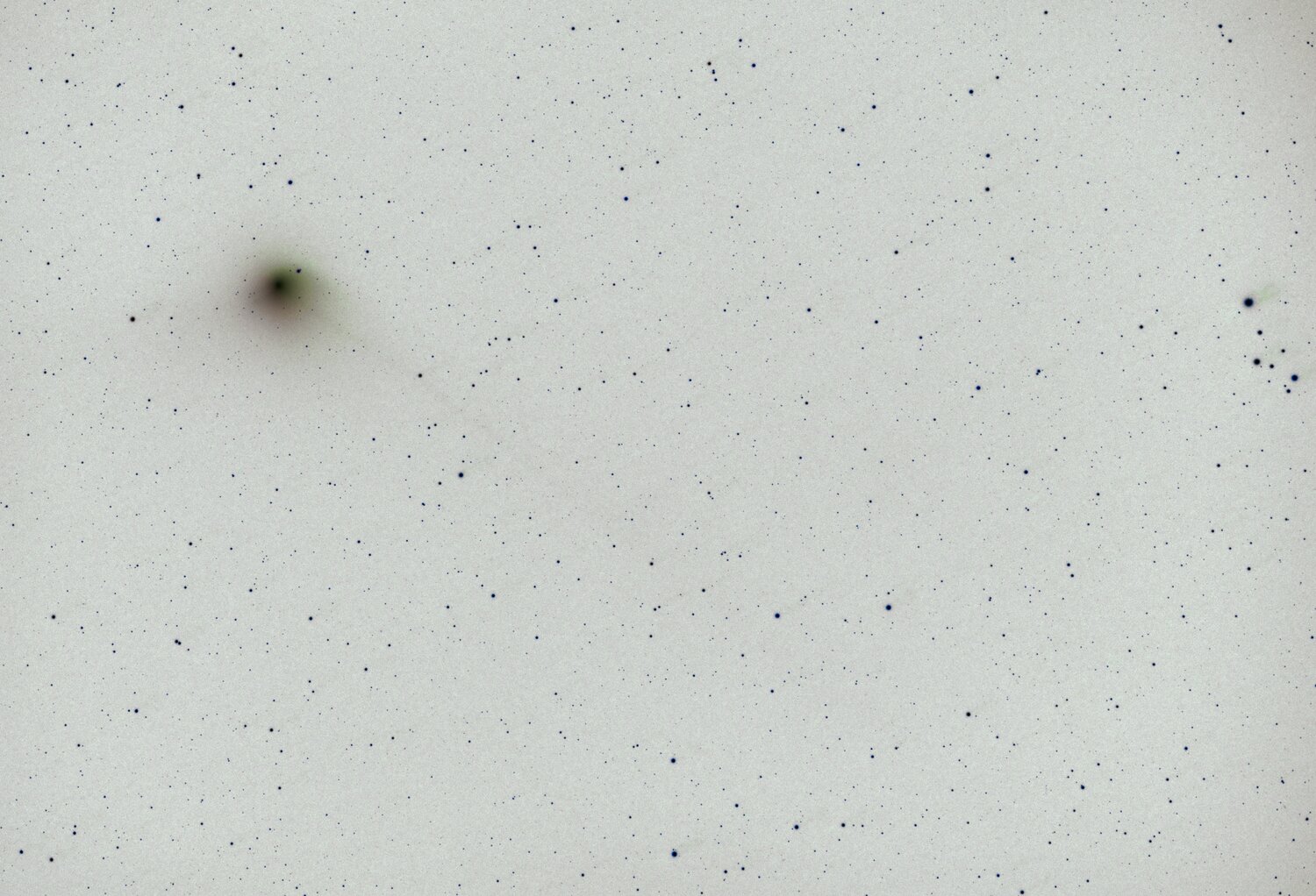

Pour l'image comète floue/étoiles fixes, supprimer la comète fonctionne très bien avec starnet. Il suffit de soustraire dans siril avec la commande isub (ou avec pixel math) l'image sortie de starnet de l'image comète floue/étoile fixe.

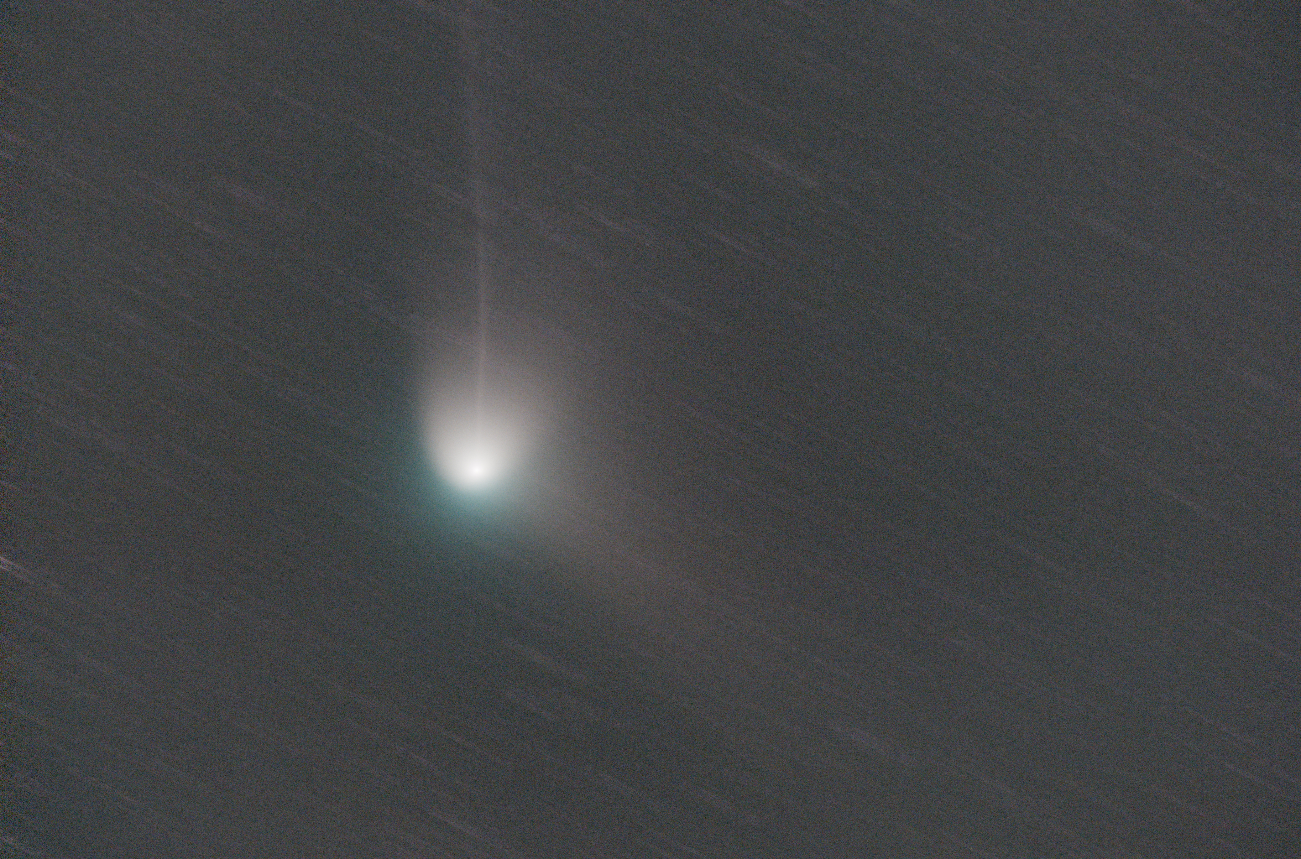

Voilà ce que j'ai pu sortir en attendant. C'est pas parfait, mais je suis quand même content de l'avoir photographiée !
(21 janvier, 177x60s, RedCat 51, ASI2600MC)
