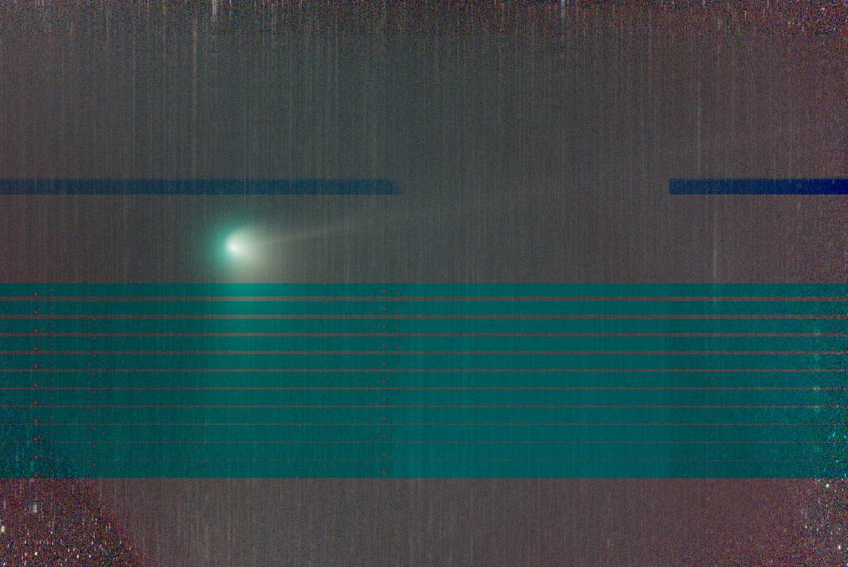

Jerem13 Posté 1 février 2023 Partager Posté 1 février 2023 Bonjour, Je me suis inscris ici car j'ai un problème bizarre avec Siril: C'est mon résultat d'empilement sur la comète, je crois pourtant avoir correctement suivi le tutoriel "travailler avec les comètes" mais j'ai dû loupé quelque chose... C'est une version avec transformation d'histogramme "autostretch", mais c'est visible en linéaire en augmentant la luminosité. Note: lors de la capture j'ai conservé le même cadrage sauf que bien évidemment j'aurais dû ajouter une rotation ... Je ne crois pas que ça existe les bandes bizarres néanmoins. L'empilemenent sur les étoiles montre le problème qu'il "manque" des infos (en bas à gauche, on le voit ici aussi), en revanche il n'y a aucun artefact de ce genre. Là j'ai utilisé sigma h/l 6, mais ça fait pareil avec d'autres valeurs. Initialement j'avais un peu plus d'images, j'en ai supprimé certaines mal cadrées pensant que ça pourrait aider mais j'ai le même résultat. Avec toutes les images je n'avais pas les bandes bleu clair du bas, mais exactement la même bande bleue sombre du haut. Concrètement le canal rouge est trop sombre au niveau de toutes les bandes, le canal vert au niveau de la bande bleu du haut, et le canal bleu lui est nickel. J'ai utilisé flats+darks+bias. J'utilise Siril depuis très récemment mais j'ai quand même réussi 2 autres empilements de cette même comète (autres sessions avec beaucoup moins d'images), moches mais sans artefacts 😄 Je n'avais pas fait de flats en revanche (mais les images après le pré-traitement semblent ok, je n'ai pas vu de soucis à leur niveau, et ça a bien retiré les taches dues aux poussières donc ça a l'air bon). Qu'est-ce qui pourrait cause ça selon vous ? Note: astro très dilettante et intermittente avec DSLR Pentax K3III et un telephoto 150-450 mm f/4.5-5.6 le plus souvent, pas de monture équatoriale, j'utilise le mode astrotracer de la caméra (le capteur tourne suivant le mouvement stellaire détecté) pour augmenter les durées d'exposition un petit peu. Lien vers le commentaire Partager sur d’autres sites More sharing options...
vinvin Posté 2 février 2023 Partager Posté 2 février 2023 Bonjour, c'est pas banal ça ! Je ne vois pas ce qui pourrait causer ces bandes, si elles ne sont pas dans les images de départ ou calibrées... Peut-être qu'il faut les visualiser en mode histogramme pour être sûr ? Le cadrage ne pose pas ce genre de problème. Lien vers le commentaire Partager sur d’autres sites More sharing options...
toyof Posté 2 février 2023 Partager Posté 2 février 2023 J'ai eu ce problème mais beaucoup plus faiblement. Selon la valeur de sigma en paramètres de réjection, je pouvais avoir une trame horizontal pas toujours au même endroit plus ou moins visible. Avec certaine valeur de sigma, aucune trame n'apparaissait. Cette trame partait très bien avec la fonction réduction de la trame. Lien vers le commentaire Partager sur d’autres sites More sharing options...
Jerem13 Posté 2 février 2023 Auteur Partager Posté 2 février 2023 Merci à tous les deux, J'ai tout repris depuis le début en changeant quelques trucs mineurs, un meilleur choix d'image de référence (le milieu de la pile, comme ça il y a autant de rotations de chaque côté), et un sigma de 3 --> encore plus de bandes. L'outil de réduction de bandes également, renforce encore leur apparence en fait dans mon cas ... Mais de toute façon pour les bandes bleu clair, il n'y a aucune info ou presque dans le rouge (c'est noir) donc ça semble irrécupérable. Par contre avec un sigma à 0.2, je n'ai plus du tout les bandes du bas. Il reste la bande partielle du haut mais plus réduite, et que je peux recadrer du coup (tant pis pour la queue de la comète ...). Je vais explorer les sigma pour voir jusqu'où je peux monter pour avoir plus de détails. Ca reste bizarre mais disons que j'arrive à quelque chose d'exploitable. Lien vers le commentaire Partager sur d’autres sites More sharing options...
