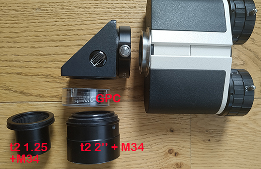

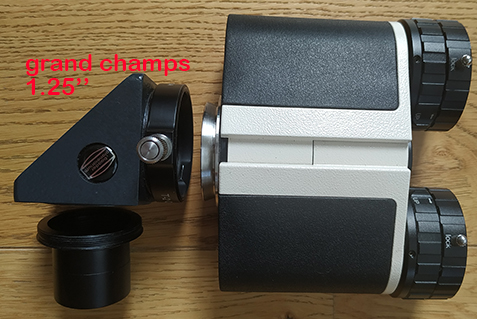

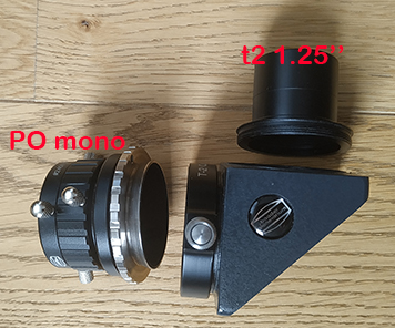

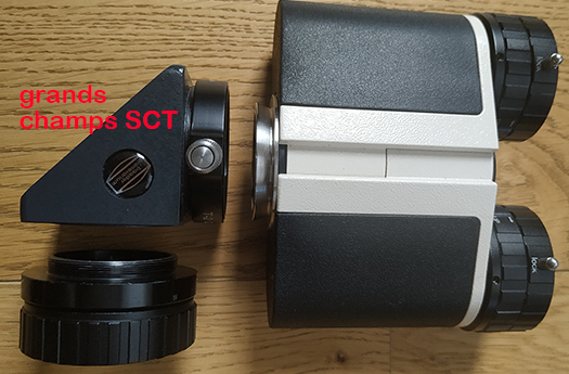

@Léoo voici des photos que je viens de te faire avec plusieurs configurations que j'ai essayé, cela te donnera une idée de la polyvalence de (peut-être) partir sur un renvoi coudé T2 :
1) Pour le grands champs sur SCT : bague courte SCT/t2 + RC t2 court + bino (à visser ou via bague zeiss)
Avantage : tirage très court sur SCT pour du grands champs bino et pour profiter du plein 1.25'' avec la mbII. Il faut bien sûr un pas SCT sur le tube.
2) Pour du grands champs en 1.25" : nez t2 1.25" + RC t2 court + bino (peut-être ta config grand-champs à toi si tu pars sur ce renvoi coudé t2)
Avantage : tirage court en 1.25" pour du grands champs bino. Il faut un porte oculaire 1.25" sur ton tube pour monter le tout.

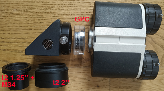

3) Pour du planétaire avec le GPC en amont du renvoi (ou pour avoir la map sur certain réfracteur par exemple) : nez t2 avec filet M34 (existe en 1.25" ou en 2") + GPC vissé + RC t2 court + bino
Avantage : montage léger, le GPC peut resté ou être retiré selon besoin. Assez peu pratique cependant car il faut enlever le nez, le dévisser pour agir sur le GPC. Cela fonctionne bien cependant, on n'est pas toujours pressé, et on ne veut pas toujours enchainer grand champs et utilisation du GPC. Le grossissement du GPC est plus important car il arrive plus tôt dans la chaine. Intéressant aussi si sa construction corrige les effets négatifs du prisme du renvoi en même temps que ceux de la bino.

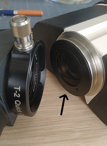

4) Pour du planétaire avec le GPC en aval du renvoi (pour avoir la map sur certain réfracteur si cela suffit) : nez t2 (existe en 1.25" ou en 2") + RC t2 court avec son filet M34 et le GPC + bino
Avantage : montage léger, le GPC peut resté ou être retiré selon besoin. Assez peu pratique encore une fois s'il faut dévisser la bino en t2 pour agir sur le GPC mais cela fonctionne très bien cependant, et demeure plus pratique que le GPC dans le nez je trouve. Le grossissement induit par le GPC est moindre, car il arrive plus tard dans la chaine. Si je devais utiliser le renvoi t2 à miroir, je placerais plutôt le GPC ici, en aval du miroir donc, plutôt qu'en amont avec un prisme (comme dans la configuration précédente).
Par ailleurs, c'est là que la bague zeiss prend vraiment tout son sens car la bino est retirée très vite, et on visse ou dévisse le GPC dans la bague zeiss selon besoin. 10 secondes max. J'ai retenu cette configuration et l'utilise au quotidien quand j'observe (même si le GPC n'est pas monté avant le prisme du renvoi du coup,  mais je suis toujours à minima f10)

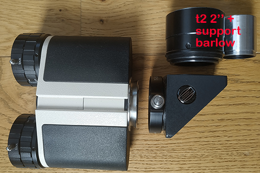

5) Pour du planétaire avec un groupe de lentille barlow en amont du renvoi : nez t2 2" (ac0104 de chez pierro astro pour visser une barlow à l’intérieur) avec filet M34 lui aussi d'ailleurs + RC t2 court + bino
Avantage : montage assez léger, utile si on a déjà une bonne barlow en 1.25". Il faut toutefois acheter la bague de chez PA, et avoir une barlow dont on peut séparer les lentilles du porte oculaire.
A droite en gris, un groupe barlow GSO (dévissé de son porte oculaire) qu'il suffit d'introduire et de visser dans le support AC0104. Je l'ai mis à côté pour la photo, mais il serait bien à l’intérieur du nez t2 2"

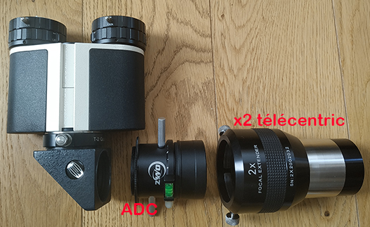

6) Pour du planétaire avec une télécentrique + ADC : télécentrique x2 + corps ADC vissé (possible de le visser directement en t2 sur la télécentrique de chez televue) + RC t2 court + bino

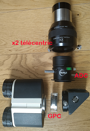

7) Pour du planétaire avec une télécentrique + ADC + GPC : télécentrique x2 + corps ADC vissé + RC t2 court + GPC + bino
Pour les bons soirs et pour pousser encore en grossissement selon les focales oculaires bino dispo
8 ) pour le mono (peut-être ta configuration si tu pars là dessus, mais avec le porte oculaire t2 directement vissé sur le renvoi (sans la bague zeiss intermédiaire)

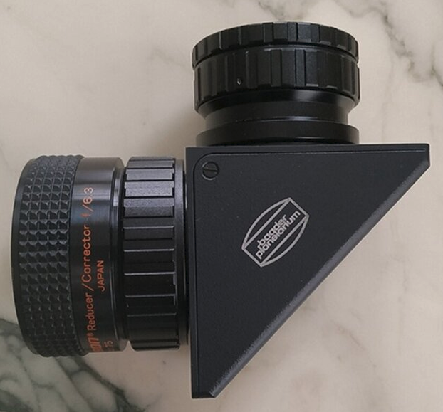

De mon côté, pour le mono, c'est avec le réducteur et un montage t2 tout prêt : 0.63 + bague courte SCT/t2, rc miroir diélectrique 2456100 + porte oculaire cl
Oui , à 6,3 il vaut sans doute mieux un miroir.
oui je le pense aussi.
Quoi que rentrer dans le prisme du renvoi + ceux de la bino (avec le glasspath monté) ne m'a pas donné de défauts de couleurs sur la lunette, pourtant à f7. La limite se situe peut-être plus basse (ou le correcteur gk joue un rôle essentiel là dedans). Reflexion à pousser un peu...
Et à f7 sur la lunette, mais en mono, c'est le miroir que j'utilise.
