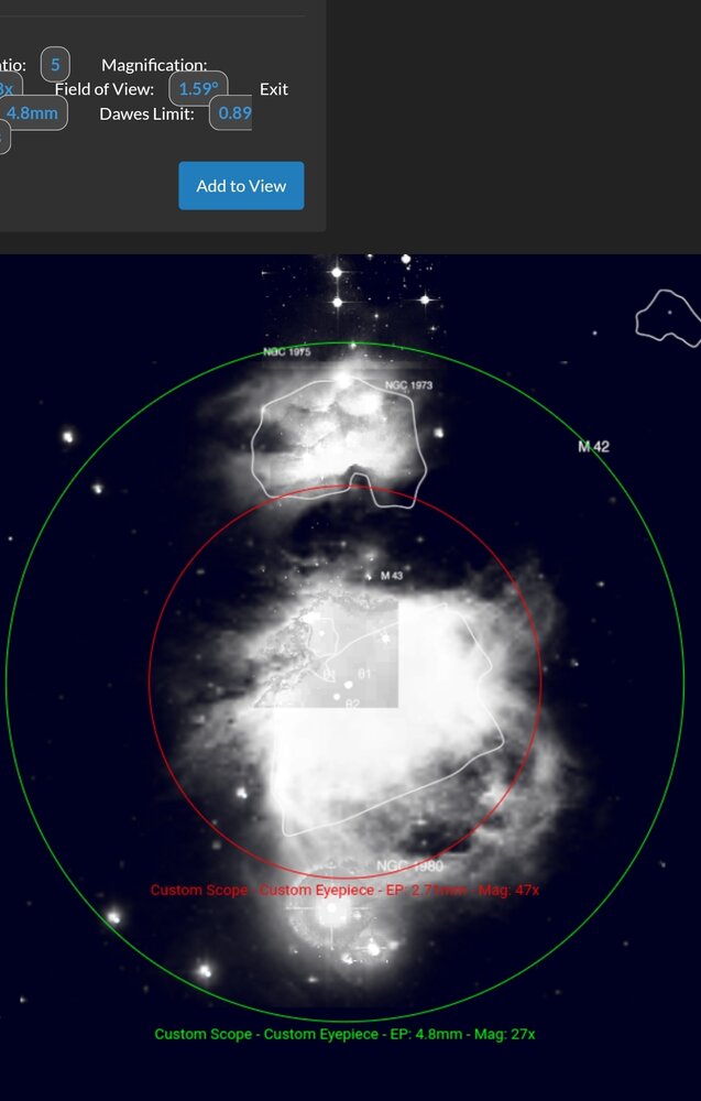

Le Maksutov est très bien pour le ciel profond (pour son diamètre). Avec un Plössl de 32 mm, on obtient un peu plus de 1° de champ (et avec un ciel noir puisqu'on est à F/2,7), ce n'est pas ce que j'appelle un champ restreint : quasiment tous les objets rentrent (ceux qui sont plus étendus s'observent plutôt aux jumelles).

Oui je voulais indiqué venus mais très peu de détail sans filtre violet voir spécial venus. Le champ oui presque un degré mais par rapport à un newton ce n'est pas grand champ mais tout a fait utilisable bien sûr
Pour compléter oculaire de 24 sur le 130 newton et 32 mak
