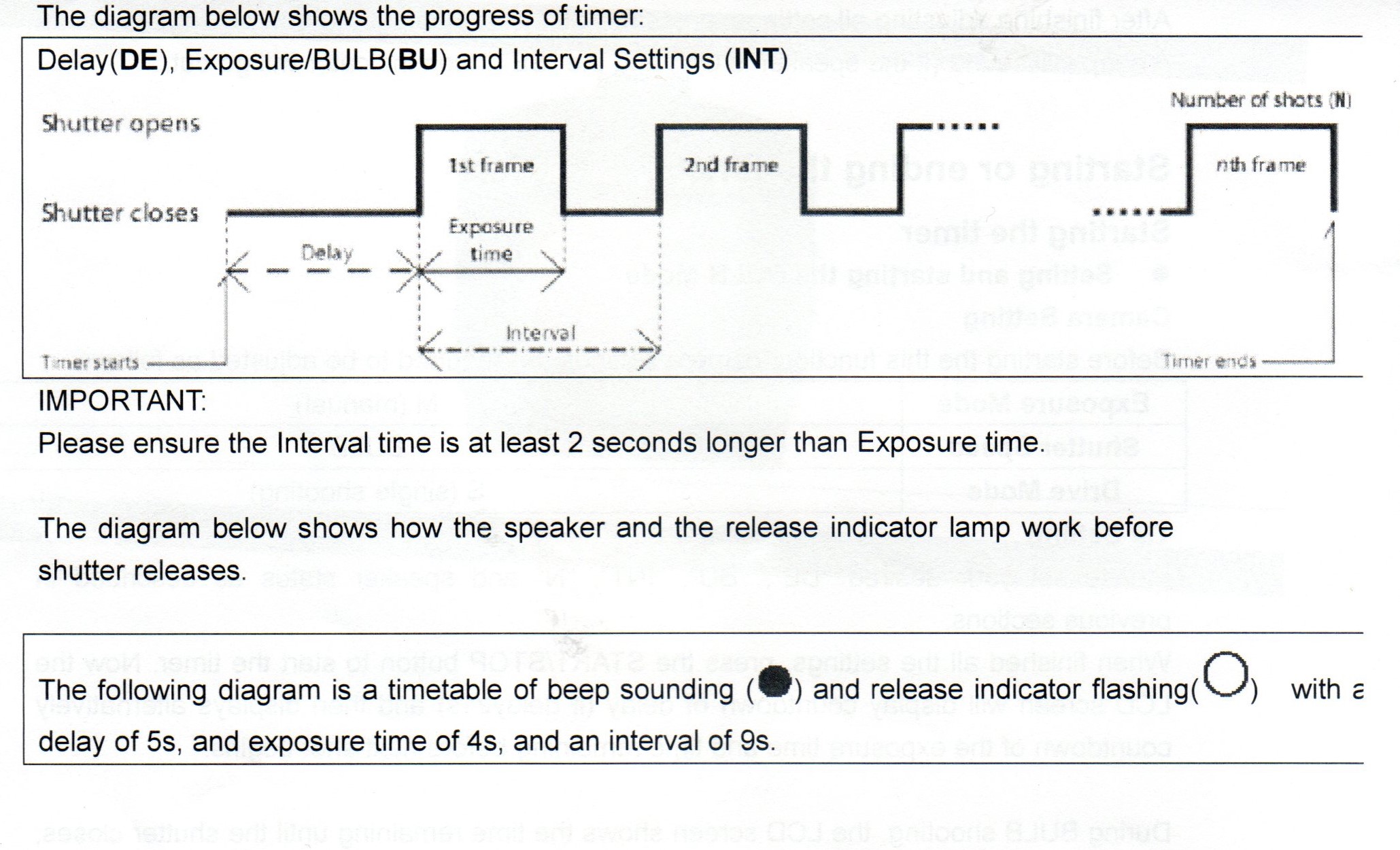

Voici un extrait de la documentation où est expliquer l'usage des différents paramètres en mode BULB.
Bonjour @JeanMarc05,
Votre intervallomètre fonctionne un peu différemment des intervallomètres habituels dans la mesure où le Delay n'est pris en compte qu'une seule fois au démarrage. C'est un choix du constructeur.
La programmation que vous faites est correcte pour une prise de vue de 5 secondes déclenchée toutes les 12 secondes. Si votre appareil photo est totalement en manuel, sans plus aucun automatisme d'activé, le comportement de votre intervallomètre n'est pas le bon.

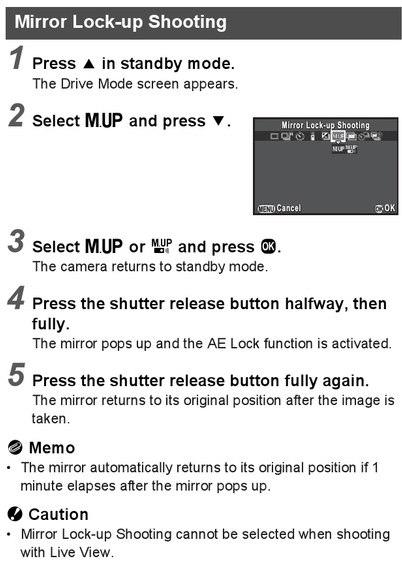

Il faut aussi verifier que l'option de relevage du miroir n'est pas activée dans les options de l'APN
Cela peut expliquer pourquoi tu obtiens moitié moins de phots que voulu. Ue impulsion sur 2 sert a relever le miroir, et 1 sur 2 prend la photo
Plus de details ici
Mais si le DUP en BULB est plus fort que INT alors que DE-N < 3, a quoi sert de mettre l’APN en MUP ? 🤪

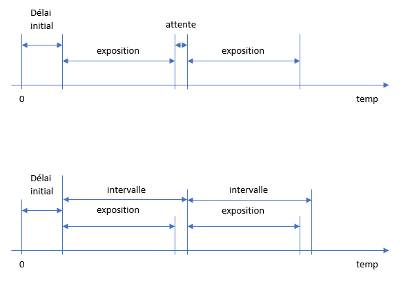

Plus sérieusement, sans utiliser d'acronymes barbares, voici les deux logiques habituelles de fonctionnement des intervallomètres :
L'intervallomètre interne des APN Canon (et de Magic Lantern) utilise la seconde méthode. Il faut donc s'assurer que la durée d'exposition soit inférieure à l'intervalle.
L'intervallomètre filaire que j'ai (Yong Nuo, mais on trouve aussi le même chez Neewer, Viltrox, Puluz... ) utilise la première méthode.
Attention, si vous utilisez le relevage du miroir (ou des rideaux) avant la prise de vue, comme il faut déclencher 2 fois (1 fois pour relever le miroir, 1 fois pour prendre la photo), avec l'intervallomètre filaire, seule 1 photo sur 2 sera prise. Il est préférable dans ce cas d'utiliser un intervallomètre qui gère cette fonctionnalité. Sur le K3 la doc dit ça :
Attention aussi il semble que si tu te règles en mode Bulb, la première pression commence la photo, la seconde l'arrête selon le choix dans le menu "Custom" (mais je ne connais pas ce boitier, à toi de chercher dans le manuel).

Les mesures confirment que l'intervallomètre fonctionne comme indiqué dans sa doc (ou aussi selon le schéma du bas dans l'image postée par Fred_76)
Je ne vois pas de problème dans cette logique, mais vu que sur ton APN l'obturateur ne se ferme pas en fin de pose mais seulement lors du debut de pose suivante, je reste sur l'idée qu elle mode relevage du miroir est activé
