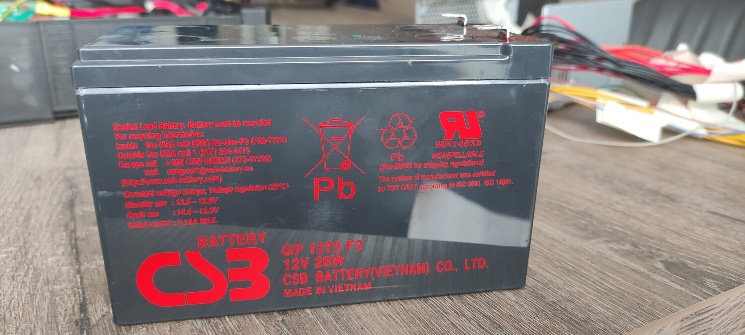

Merci pour les infos juste pouvez vous me dire si on peux changer la puissance de batterie sur l'onduleur par celle que vous me conseillez. Ci joint photo de la batterie actuelle. J'ai pratiquement fini mon montage. Il me reste le ventilo a installer mais je ne pensais pas que le 220v provoque du bruit sur les photos.
Il y a 11 heures, Winter a dit :
12V et 28W.
28/12 = 2.33Ah
C'est très peu !
