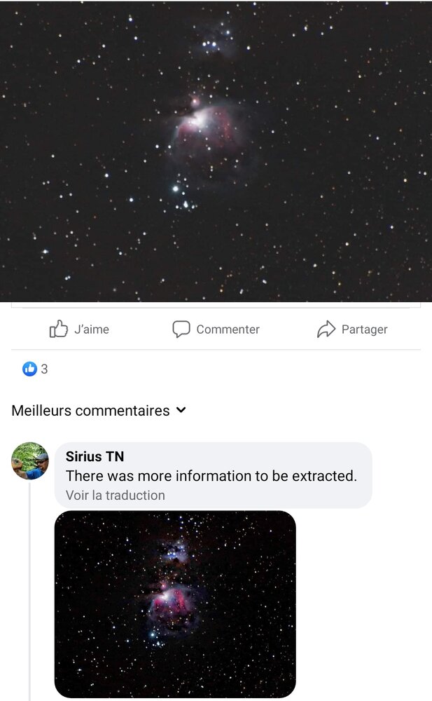

Par contre je l'ai posté sur le groupe minitrack Facebook, et une personne m'a répondue qu'il y a beaucoup d'info encore à extraire.
Sur sa capture j'ai l'impression que la saturation est poussée à fond :
Qu'en pensez vous ?
