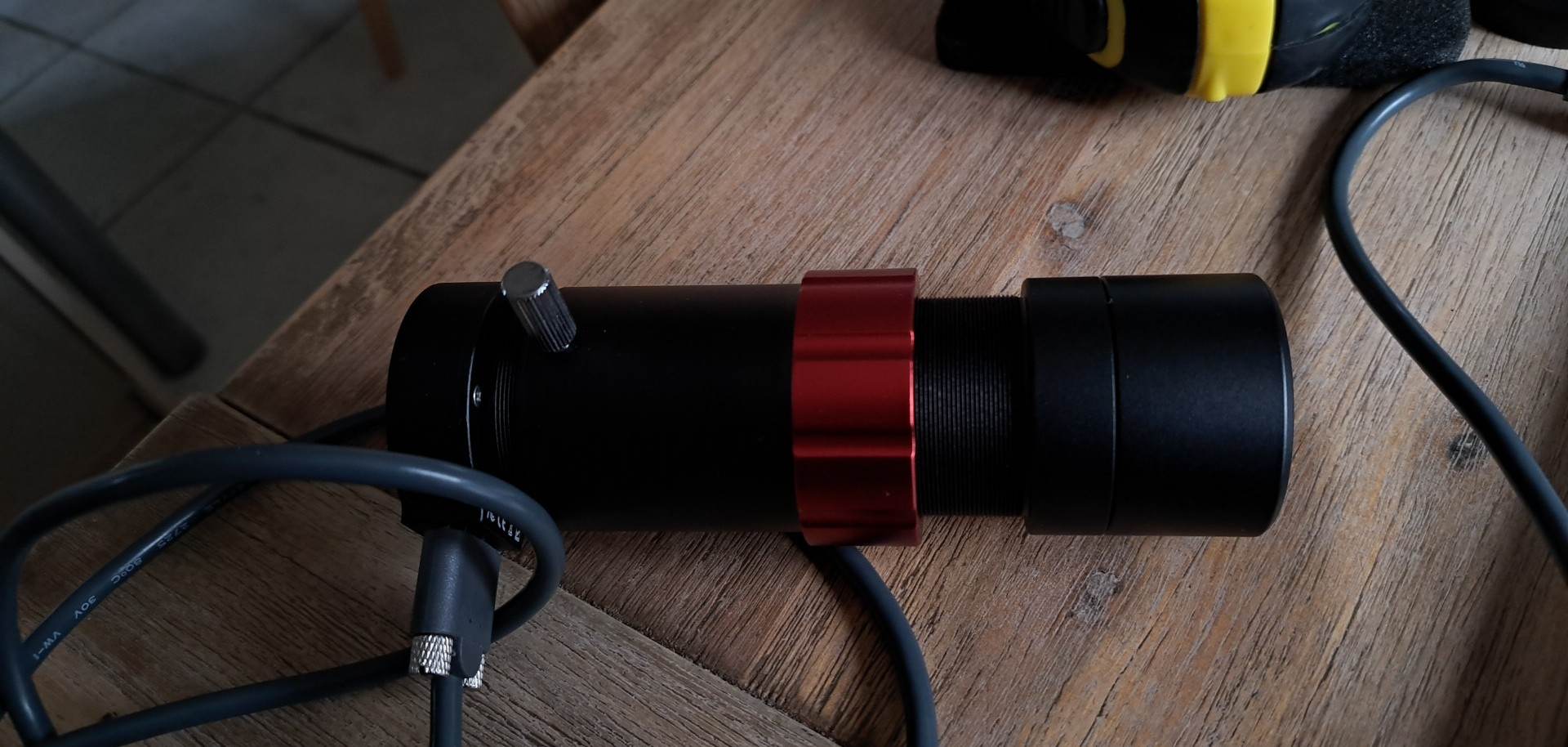

Je suis arrivé à adapter mon pole master sur ma lunette de guidage 30/120 mm
J'ai enlevé l'objectif du pole master et avec un manchon en 1.25 je suis arrivé a la fixer dans le PO de la lunette guide.
je n'ai pas encore testé en live mais je voulais savoir si quelqu'un avait déjà testé cette config

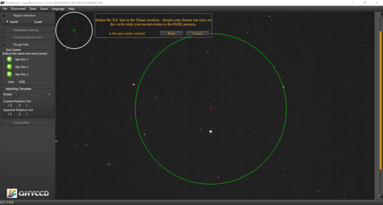

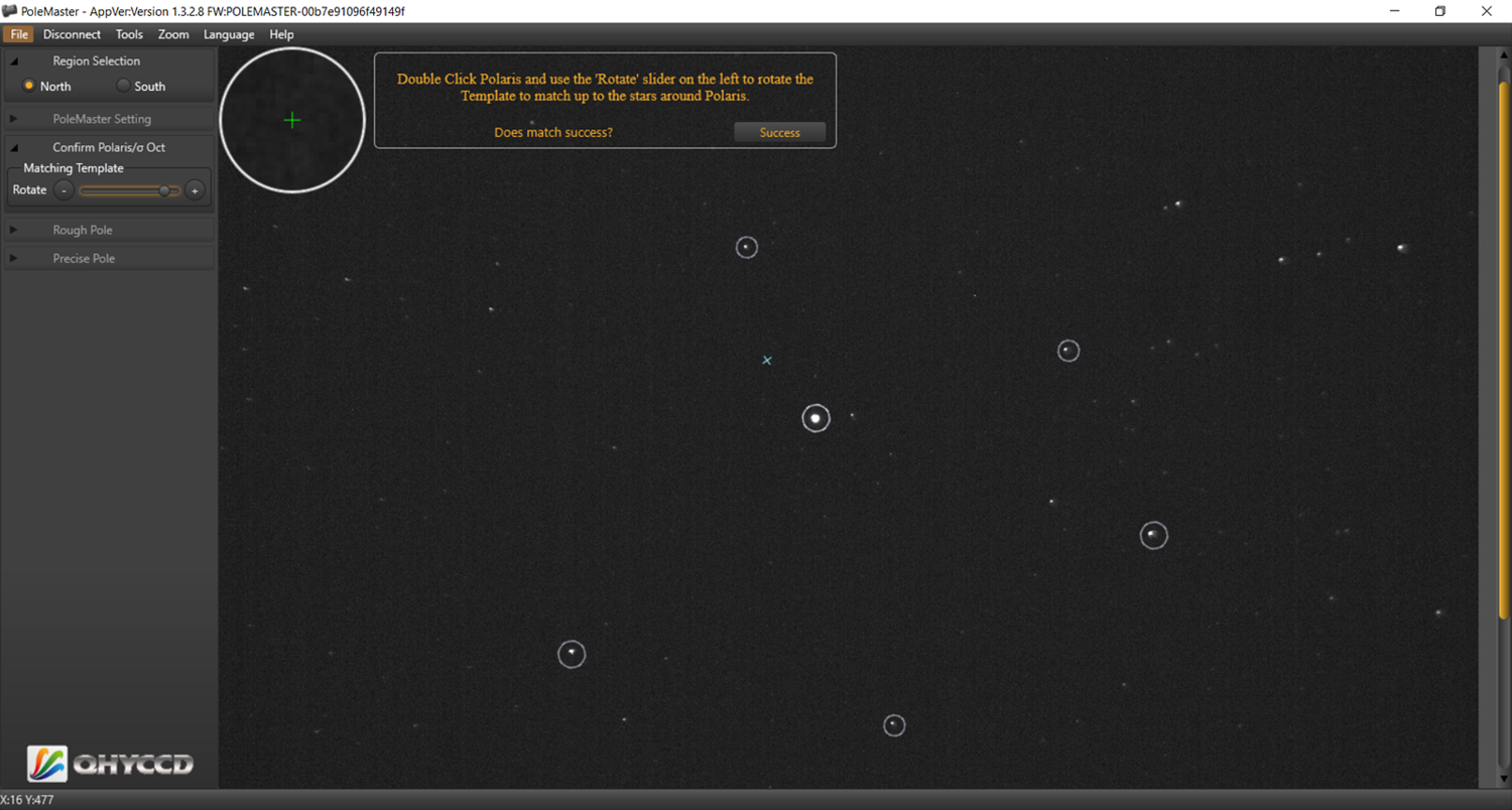

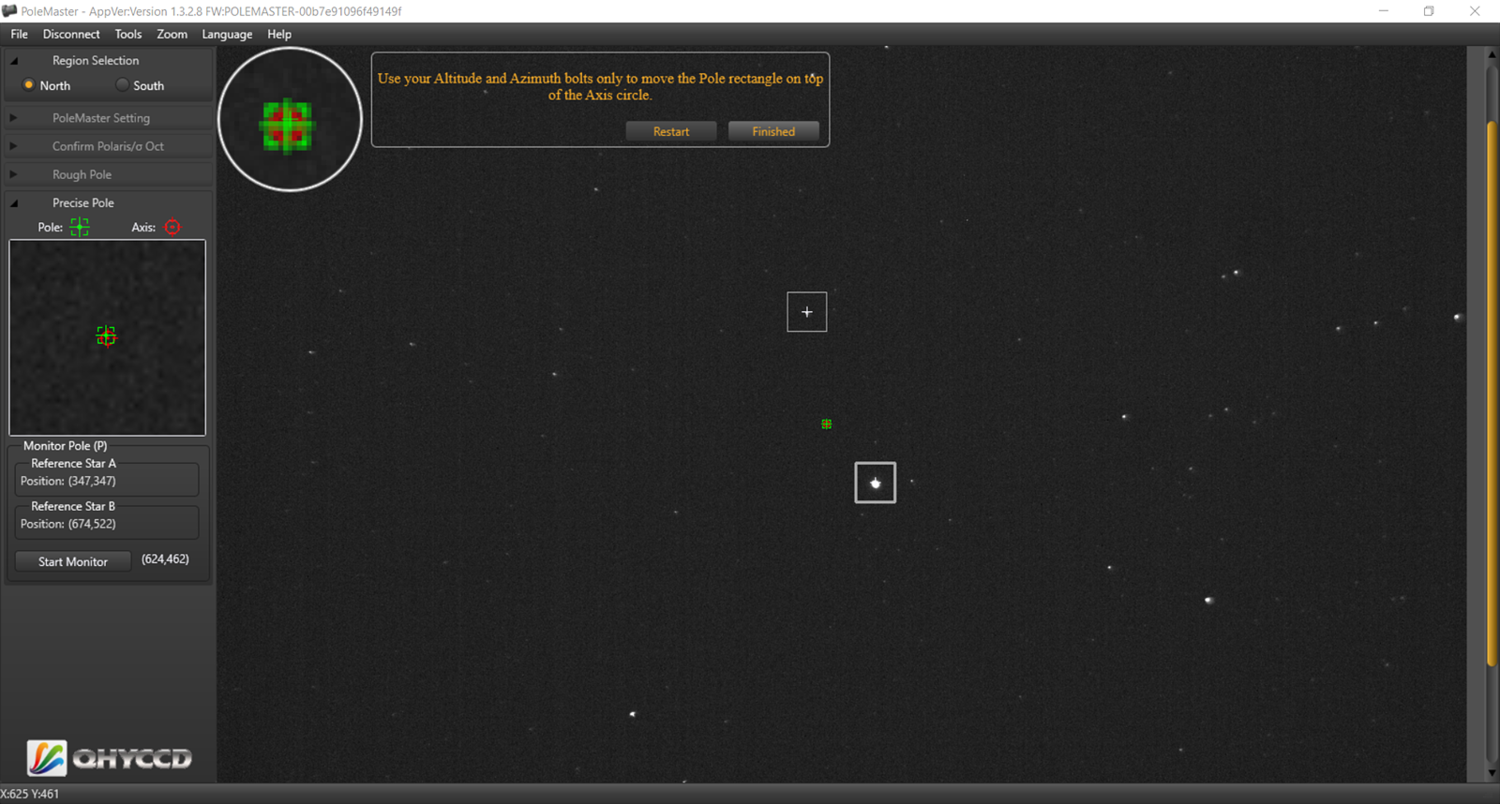

Non, ce n'est pas le principe. Ca se fait en trois étapes :
Faire tourner la monture sur l'axe AD en repérant 3 fois la position de la même étoile > ça donne l'endroit où pointe l'axe AD (le point rouge sur première la photo)
Le logiciel intègre un modèle d'étoiles autour de la Polaire avec la localisation du pôle nord celeste (la petite croix bleue de la deuxième photo)
Puis on aligne en live l'axe AD sur le PNC en agissant sur les vis de réglage de la monture.

J'ai comparé l'alignement au Polemaster avec celui de NINA et oui, NINA est plus précis. Mais j'ai aussi comparé le résultat du guidage avec les deux méthodes d'alignement et là non, celui fait avec NINA n'est pas meilleur que celui fait au Polemaster.
D'ailleurs, est-ce qu'il est nécessaire de faire un alignement hyper précis quand on guide ?
Edit : pour moi le point fort de la méthode de NINA et autres, c'est de pouvoir faire une MES sans voir la Polaire.
