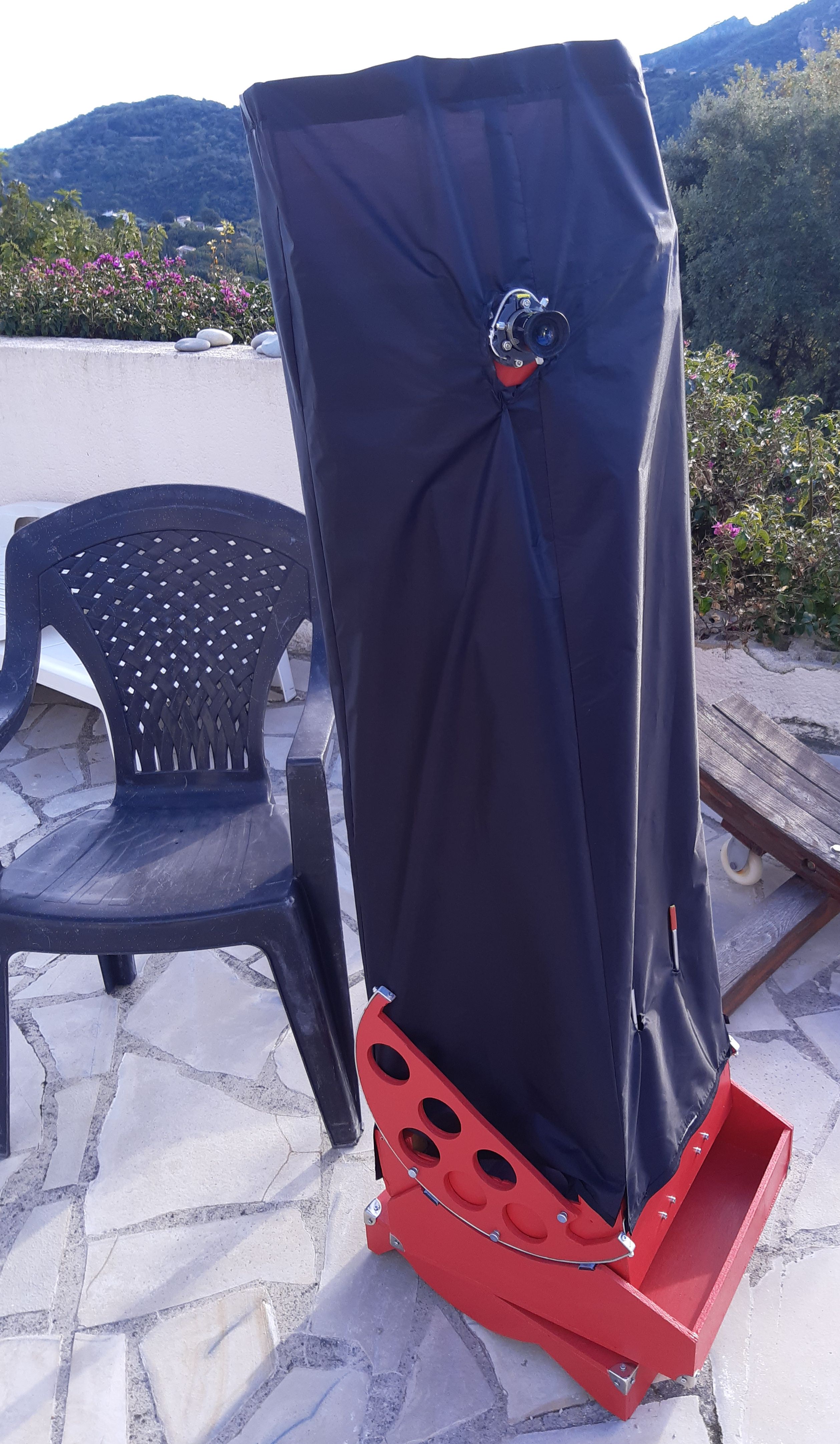

Je suis l'heureux possesseur d'un Strock 250 depuis l'été dernier, je lui ai réalisé une jupe complète mais j'aurais aimé lui faire le "chapeau claque" qui vient se rajouter sur la cage du secondaire avec le tissus et les tubes qu'il me reste mais j'avais plusieurs interrogations.
Est-il vraiment nécessaire de rajouter ce "chapeau" si j'ai déjà une jupe complète (je suis quand même régulièrement dans une zone avec un pollution lumineuse direct, quand je ne peux pas me déplacer) ?
Mais surtout est-ce que l'on peut trouver des plans et des dimensions pour sa réalisation (je n'ai rien trouvé de mon côté) ?

Il ne faut pas impérativement de "chapeau claque" (bien que ça aide à tenir le secondaire sans buée si on n'a pas de chauffe-secondaire), mais souvent il faut en effet étendre la cage secondaire du côté opposé au PO, pour éviter la lumiere qui rentre dans le tube PO par l'avant. Typiquement avec un grand cercle (ou semi-cercle si on a une jupe) semi-rigide. Je ne trouve pas la photo de mon Alkaid très Strockien, mais le principe est le même sur mon Canopus:
Ici ça fait d'ailleurs dans le 'franchement surdimensionné'. En réalité il suffit souvent de rentrer le PO et de promener l'oeil dans l'ouverture, et de ne voir que du noir du côté opposé au PO.

Le chapeau claque n'est pas une obligation, la proposition de sixla est une bonne alternative bien que demesurée.  pour faire une baffle, rien de plus simple il suffit de prendre une chemise cartonné ou plastifié, de couper sur la pliure la moitié de la hauteur et de passer cette chemise entre les branches de l'araignée, elle se cintre et se plaque parfaitement contre le diaphragme à l'interieur de la cage. En plus au rangement il suffit de la plier et de le mettre sous la caisse primaire dans le fond de la boite.
Concernant le chapeau claque, il faut un tissu à cerf-volant très léger, des joncs de carbone de 1mm, des jonctions en T en plastique (Cf, pieces de cerf-volant)  et une machine a coudre sous la main.  si c'est trop lourd ça va ajouter des pb d'équilibrage. Le diametre du chapeau vient se plaquer contre le petit bord interieur de la cage, la hauteur est dictée par le cintrage des joncs (montants verticaux), il ne faut pas  que les joncs cintrés (chapeau claque fermé) depassent le centre du diaphragme, sinon ça ne ferme pas.

pour le dimensionner j’ai suivi le conseil de Serge vieillard : placer l’oculaire de plus grand champ dans le po et se mettre à distance pour observer autour de la pupille : rien ne doit être lumineux.
Pour la buée , le secondaire strock avec couverture de survie ça protégé bien de la buée ( mon support est en carbone c’est encore mieux)
